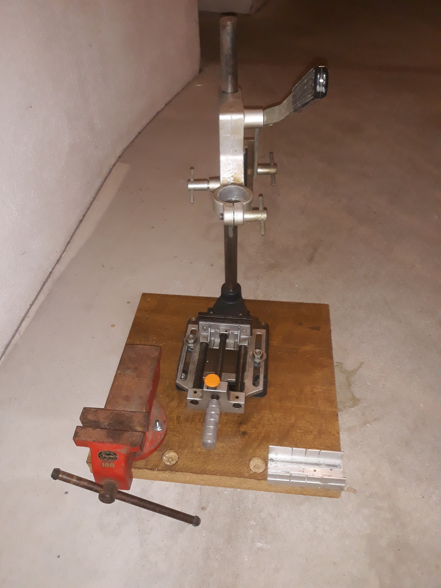

michael_ schrieb:
> Ich würde auf allen hier genannten Materialien zurechtkommen.
> Hobbymäßig.
Für unterwegs habe ich mir ein Stück küchenarbeitsplatte (40x40cm)
genommen.
Schraubstock, Bohrständer und Gährungslade passen da gut drauf.
Das gabze habe ich nun schon locker 5 Jahre so, auch etwas Feuchtigkeit
hat die schon abbekommen. Aber noch tut sie ein paar jährchen.
von bastel_ (Gast)
So ein Stück habe ich auch. Mit Griff. Das ist der Rest vom
Waschbeckenausschnitt in der Küche. Kantenumleiner an die Seite und
fertig. Sehr praktisch. Will das immer mal pimpen mit Einschraubgewinden
oder ähnlichem führ den Bohrständer, vielleicht komm ich mal dazu.

von Baum (Gast)
Zur Anschauung das Bild mal angehängt.
Villeicht interessiert das jemanden.
Für kleine arbeiten (Hauptsächkich metallarbeiten, Kunststoff und kleine
holzarbeiten) ist der "Werktisch" super. Für "Größere" stücke zu klein
und instabil.

von Matthias L. (limbachnet)
Ja - ist interessant. Ich finde es faszinierend, mit welch
vergleichsweise einfachen Mitteln der eine oder andere Heimwerker für
seine Bedürfnisse befriedigende Ergebnisse herausbekommt, wo andere
meinen, dass man sich keinesfalls mit weniger als Werkzeug in
Profiqualität zufrieden geben dürfe, weil man sonst ja nur Schrott
produzieren würde.
Mit deinem Bohrständer würde ich zugegebenerweise auch nicht glücklich
werden, die beiden Schraubstöcke fliegen hier aber auch noch in einer
Schublade herum und haben mir jahrelang auch ausgereicht. Aktuell habe
ich zugegebenerweise ein wenig aufgerüstet. Die Werkelei ist eben auch
ein Hobby und das macht mir mit besserem Material auch mehr Spaß...

von Baum (Gast)
Lach, das ist ein alter AEG.
Den hatte schon mein OPA (vererbt!) Bei sich auf dem Basteltisch. Ich
finde den für Hobby mehr als stabil und ausreichend.
> produzieren würde.
Danke :) ja für die Paar Metallteile die ich im Jahr bearbeite reicht
das locker. Dickste Material war bisher 25mm Alu, ließ sich gut
bearbeiten damit. Halterungen für ne dachrinne habe ich damit auch schon
bearbeitet (Bohren und zurechtbiegen) mit zwei schraubzwingen wurde dazu
die Grundplatte auf zwei metallböcke fixiert.
Für Kostenlos (Das Stück platte war übrig) ist das unschlagbar.
