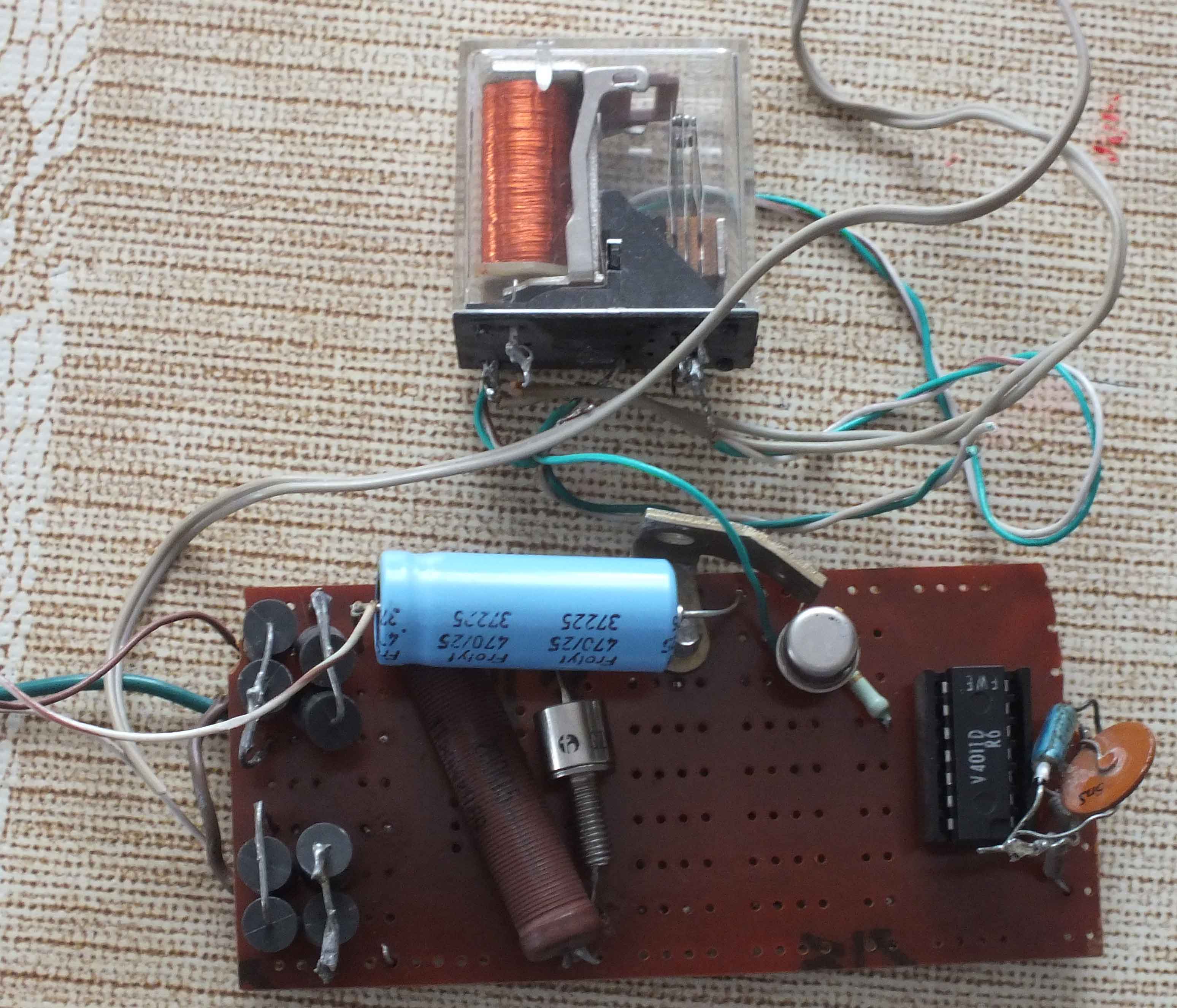

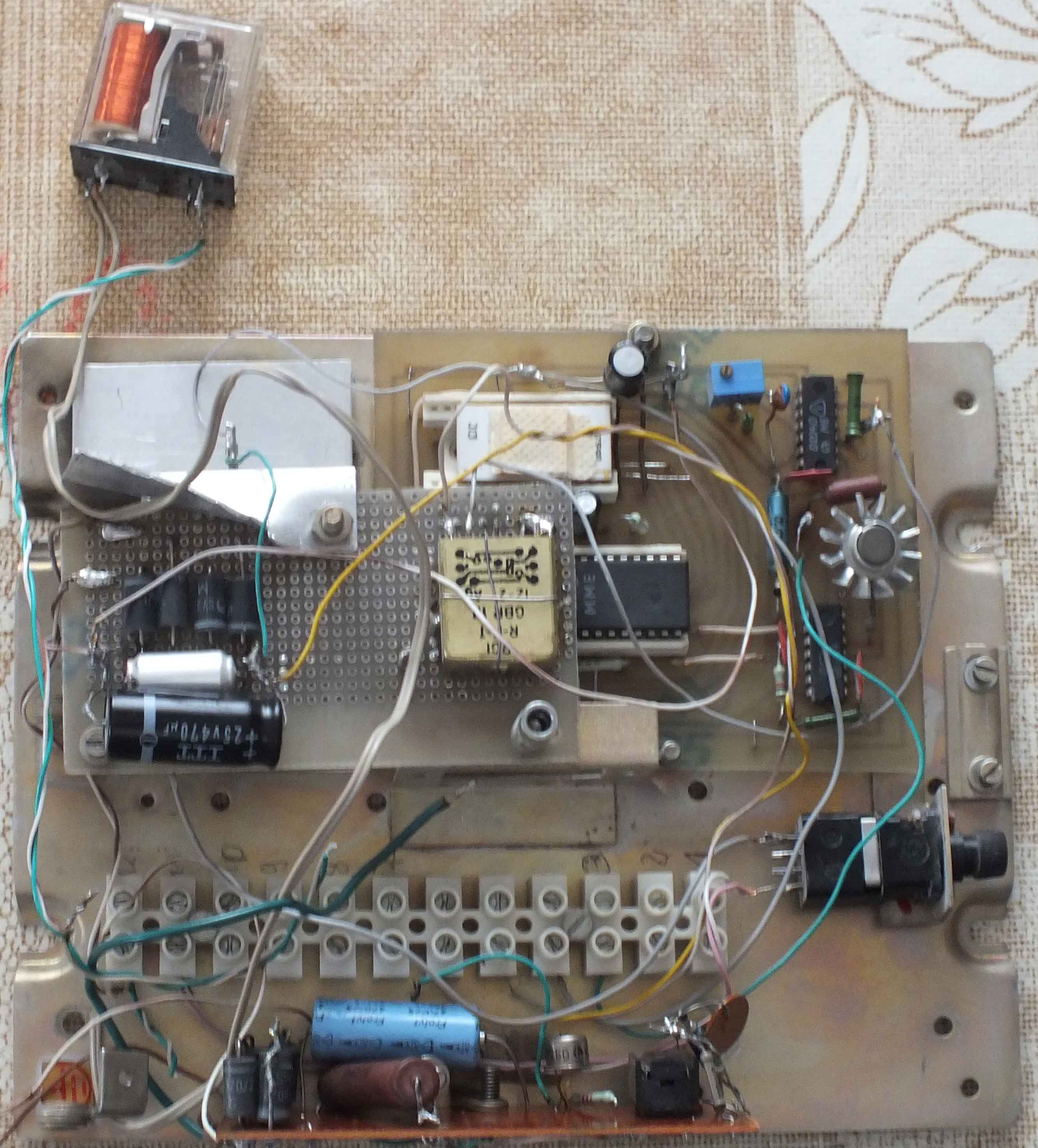

Frank schrieb: > Eine externe Spannung wirst du immer brauchen. Nimm einfach die > von > deinem Klingeltrafo. > > Und das > https://www.google.de/url?sa=t&source=web&rct=j&url=https://www.eltako.com/fileadmin/downloads/de/datenblatt/Datenblatt_ES12DX-UC.pdf&ved=2ahUKEwizkKKi3IfdAhXJ-6QKHRrkD8gQFjABegQIARAB&usg=AOvVaw2mK_RmawnS5QTh7IWF8hUq Danke für den Hinweis. Ich dachte, es gibt sowas, wo man keine extra Steuerspannung braucht. Aber so einfach ist das nicht. Ich wurde gerufen wegen einer FuA Melodieklingel, wo es aus dem Lsp. brummt. Aber an der Stelle kamen mehrere Kabel aus der Wand und Drahthaufen. Eine dicke Steuerleitung mit 16 dünnen Drähtchen und drei graue Doppelleitungen, teilweise abgeschirmte NF-Leitung. In dem Haus hatte ein Elektronik-Professor in den achziger Jahren Hausautomation gemacht. Nun war aber die Elektronik des "Stromstoßschalters" mit bei der Klingel. Ein zutapeziertes Kästchen mit einem Relais wurde in 5 m Entfernung gefunden. Mit mehreren Tastern konnte man da Vorhaus- und Hoflicht schalten. Wo da Leitungen herkommen oder hingehen, ist rätselhaft. Lediglich habe ich an der Steuerleitung zwei Drähte gefunden, wo 16V ~ für die Klingel rauskommen. Wo der Trafo ist, weiß der Besitzer auch noch nicht! Deshalb brauchten wir so ein Stromstoßrelais, wo man keine Steuerspannung brauchte. Gibt es scheinbar nicht.

Der grüne etwas dickere Draht hängt so in der Luft und könnte eventuell vom Elko (Masse oder Plus) abgegangen sein... Irgendwo hin muss der ja geführt haben, und bei dem Alter des "Aufbaues" schätze ich mal 40 Jahre, da könnten auch die Elkos schon ausgedorrt sein...

Mani W. schrieb: > Der grüne etwas dickere Draht hängt so in der Luft und könnte > eventuell vom Elko (Masse oder Plus) abgegangen sein... > > Irgendwo hin muss der ja geführt haben, und bei dem Alter des > "Aufbaues" schätze ich mal 40 Jahre, da könnten auch die Elkos > schon ausgedorrt sein... Du hast zu gute Augen! Den Drahtfitz hatte ich vorher abgeschnippelt. Auf dem Bild habe ich das Platinchen nur nochmal hingestellt :-) Man muß sich die 16 dünnen Drähtchen der Steuerleitung dazudenken. Dazu noch eine 6 pol. Leitung, welche zum Lautsprecher und einem Gong ging. Den Fehler hab ich wahrscheinlich gefunden, weil der Lsp brummte. Die senkrecht gelöteten Dioden hatten Kontakt zum plus des Ladeelkos gekriegt. Das konnte auch der 7805 nicht ausregeln. Die Melodieklingel geht noch prima. Alles wird gut!
Noch nicht! Ich muß es noch hinbringen. Vielleicht kriege ich noch raus, wo der 12V~ Trafo ist. Und die Leitung zu dem Relais finden. Das Haus ist verseucht von Steuerleitungen. Am Eingangstor, Garageneinfahrt, Garagentor ... waren Reedkontakte verbaut. Nicht wegen der Einbrecher, die gab es in der DDR kaum. In der Garage eine Blechkiste 40x15x20 cm. Nach dem halben öffnen hab ich gesagt, schnell wieder zumachen. Ein E102 Trafo, 15x15cm Kühlblech mit TO-3 Transistor usw. drin. War damals so. Der Prof. hat da ganze Arbeit geleistet. Man muß sowas gesehen haben.
michael_ schrieb: > Nach dem halben öffnen hab ich gesagt, schnell wieder zumachen. > Ein E102 Trafo, 15x15cm Kühlblech mit TO-3 Transistor usw. drin. Das könnte eine Stromversorgung sein mit 3055 und einfacher Stabilisierung mit Z-Diode, da wäre dann auch ein Elko und Gleich(riecht)er, eventuell noch Selen drin... Schau noch mal rein... Und Mäuse können dünne Drähte auch entfernt haben...

Mani W. schrieb: > michael_ schrieb: >> Nach dem halben öffnen hab ich gesagt, schnell wieder zumachen. >> Ein E102 Trafo, 15x15cm Kühlblech mit TO-3 Transistor usw. drin. > > Das könnte eine Stromversorgung sein mit 3055 und einfacher > Stabilisierung mit Z-Diode, da wäre dann > auch ein Elko und Gleich(riecht)er, eventuell noch Selen drin... > > Schau noch mal rein... > > Und Mäuse können dünne Drähte auch entfernt haben... Nein, es war alles sauber. Vielleicht schenkt mir der Besitzer die Kiste. Dann kann ich mehr sagen. Evtl. war es die Rolltorsteuerung. Die wurde aber komplett neu gemacht. hinz schrieb: > Der hat die nötigen Messgeräte und kann das heraus finden. Für nicht mehr benötigte Steuer-Leitungen? Der neue Besitzer ist kein Professor mit entsprechendem Gehalt.
