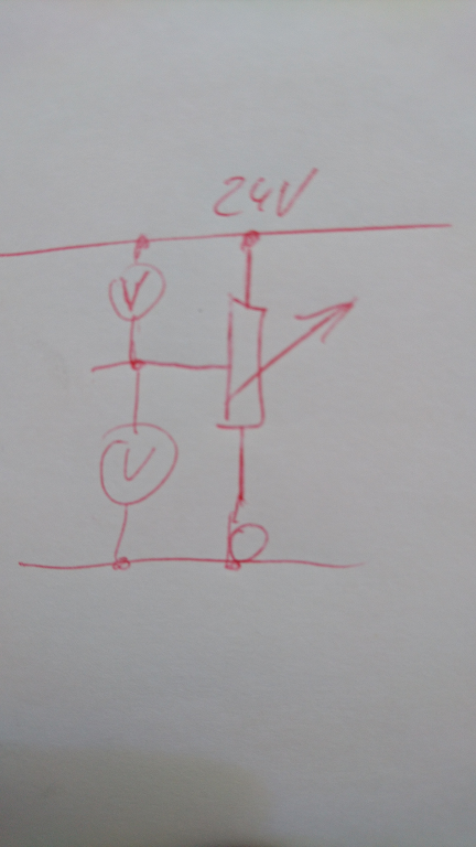

Guten Morgen,
ich sage es gleich ich bin was opvs angeht eine absoluter Anfänger.
Ich möchte aber um in die Materie zu kommen etwas damit bauen.
Ich benötige eine Schaltung mit der ich folgendes realisieren kann.
Ich möchte mit einen Spannungsteiler und einen Impendanzwandler eine
stabile virtuelle Masse erzeugen. dann einen Verstärker so
dimensionieren das ich einmal mit meine Eingangspannung 0bis3,3v
Richtung Versorgungsspannung komme
und einmal Richtung Gnd komme.
Geht so was mit einem addierer oder ist das der falsche Ansatz?

von kleiner onkel (Gast)
Ich möchte meine Frage nochmal etwas genauer formulieren.
Ich brauche eine Schaltung die aus 24 Volt Versorgungsspannung und einem
Dacausgang 0-3,3V mir ein Signal erzeugt das immer genau von der halben
Betriebsspannung startet.
einmal soll die 0-3,3V Spannung am Ausgang des OPVs eine Spannung von
Mittelpunkt Versorgungsspannung bis Versorgungsspannung erzeugen und
einmal von Mittelpunkt Versorgungsspannung bis 0V.
Den Spannungsmittelpunkt möchte ich mit einem Simplen 1:1
Spannungsteiler an einem Impedanzwandler erzeugen.
Ab da weiß ich aber nicht welche OPV Schaltung geeignet ist.
ob ich einmal einen Addierer und einmal einen Subtraierer verwenden
soll?
Bitte liefert mir einen Ansatz an dem ich selbst arbeiten kann.
Aber so ganz ohne Hilfe bin ich dieser Aufgabe nicht gewachsen.
Danke Lg

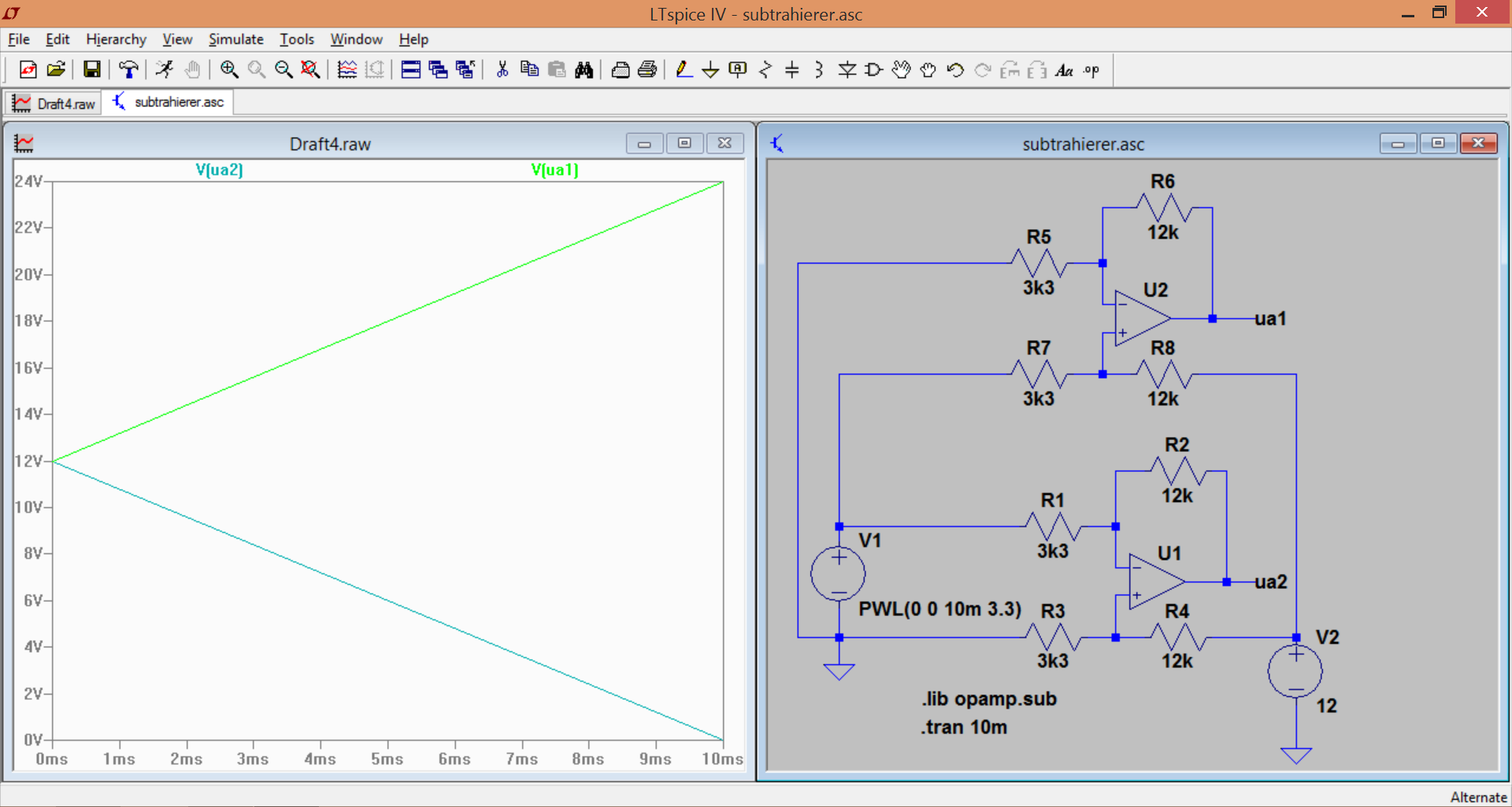

von Achim S. (Gast)
Aber die 24V liegen fest, oder? Weiter oben war nicht eindeutig, ob sie
auch variieren können. Das würde die Sache verkomplizieren, weil du je
nach Wert dieser Spannugn einen anderen Verstärkungsfaktor bräuchtest.
Wenn die 24 V fest liegen: schau dir mal die Funktion des
Subtrahierverstärkers an:
http://www.elektronik-kompendium.de/sites/slt/0210153.htm
Wenn R4 gegen Masse geht, dann liefert er die Differenzspannung am
Eingang verstärkt mit Bezug auf Masse. Das benötigte
Widerstandsverhältnis R2/R1=R4/R3 bekommst du daraus, dass der
3,3V-Bereich auf einen 12V-Bereich hochverstärkt werden soll.
Wenn R4 nicht gegen Masse geht sondern gegen ein anderes
Bezugspotential, dann liefert der Subtrahierverstärker die
Ausgangsspannung relativ zu diesem Bezugspotential. Dass können die 12V
aus deinem Impedanzwandler sein. Oder du kannst R4 auch gleich als
äquivalenten Spannungsteiler zwischen 24V und 0V auslegen.
Die bisherige Diskussion hat sich stark um den Aspekt gedreht, dass ganz
an den Rändern der OPV nicht mehr perfekt funktioniert. Am Eingang wird
das mit dem Subtrahierverstärker unkritischer (weil der OPV-Eingang
selbst die 0V gar nicht mehr sieht). Aber am Ausgang musst du weiter
darauf achten, dass der OPV möglichst nahe an die Versorgung rankommt.
(deshalb weiter oben den Hinweise auf einen Rail to Rail OPV).
zwei mal Subtrahierer, aber mit gedrehten Eingängen.

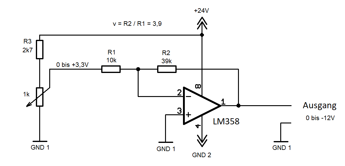

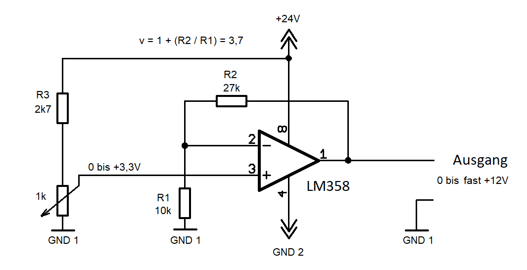

von Der Andere (Gast)
> soll?
Stelle deine Anforderung doch einfach mal als Formel dar.
Im ersten Fall willst du
0V -> 12V
3,3V = 24V.
Das ist eine Gerade mit der Steigung 12/3,3 und einem Offset
(Y-Achsenabschnitt) von 12V.
Und genau so musst du die OP Schaltung nehmen.
Also ein Addierer der 12V zu den um den oben genannten Faktor verstärkte
Ausgangsspannung addiert.
Du brauchst dazu aber einen Rail to Tail OP, oder eine Versorgung von
+27 und -3V für einen herkömmlichen OP.
Die nnegative Seite kannst du ja mal selbst versuchen.

Was es werden soll? Ich möchte ein Poti mit Mittelabgriff versuchen mit
OPV nachzu machen. Der Verwendungszweck ist einfach lernen etwas mit OPV
zu machen.
Der Strom ist aller höchstens 1mA.
Wie gesagt es geht mir um das lernen.
Danke und nochmal entschuldige

von Achim S. (Gast)
> Nein leider nicht! Sorry das habe ich jetzt nicht erwähnt.
Das Bezugspotential frei zu halten (die Mittenspannung) wäre einfach.
(der oben erwähnte Subtrahierverstärker mit Bezug auf die
Mittenspannung, siehe z.B. angehängte Simu).
ABer wenn du daneben auch noch den Verstärkungsfaktor variabel halten
willst (die 3,3V mal auf 12V hochverstärkern, mal auf nur 10V, wenn die
Versorgung 20V beträgt) wird das mit einer einfachen OPV-Schaltung nicht
klappen.
> Das deshalb damit ich in beiden Richtungen den gesamten Dac ausnutzen
> kann.
Ach, du hast einen DAC im Spiel? Interessante Info. Dann mach dessen
U_ref abhängig von der Versorgung und verstärke den DAC-Ausgang mit
einem festen Faktor nach.

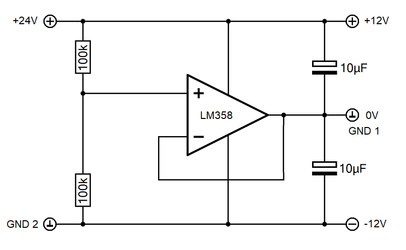

von Ach Du grüne Neune (Gast)
GND 1 und GND 2 dürfen nicht miteinander verbunden werden! Den zweiten
OPV im selben DIP 8 Gehäuse kannst du dann für deine Potiversuche
Achim S. schrieb:
> Wie liefert dir das
> angeblich die oben beschriebenen Spannungen, wenn du eine
> Eingangsspannung von 0V bis 3,3V hast?
Gar nicht es soll ja das Poti simuliert werden.
Es geht ja um Die Schaltung und nicht um ein konkreten Anwendungsfall.
> und
Hier erst einmal die invertierende Schaltung.
von Achim S. (Gast)
was hat diese Potiskizze mit deiner früheren Beschreibung zu tun:
Wo kommt in deiner neuesten Potiskizze ein DAC vor, der 0-3,3V liefert?
Wie soll eine OPV-Schaltung mit einem (manuell verdrehbaren) Poti zu
tun?
Sorry, ich finde, dass du mit jedem neuen Beschreibungsansatz jeweils
eine ganz andere Aufgabenstellung beschreibst.
Und hier die nichtinvertierende Schaltung. Da es sich bei dem OPV nicht
um einen Rail-To-Rail Typ handelt, wirst du am Ausgang statt 12V nur ca.
10,6V erreichen, aber zum experimentieren sollte das genügen.
Hinterher kannst du das Poti und R3 weglassen und am Eingang einen µC
anschließen.
Achim S. schrieb:
> Sorry, aber das passt nicht die Bohne zu deiner bisherigen Beschreibung.
> Wie wird das Poti mit Mittelabgriff denn eingesetzt? Wie liefert dir das
> Eingangsspannung von 0V bis 3,3V hast? Deine Beschreibung im Verlauf des
> Threads ist leider ziemlich inkonsistent.
Wollte legendlich ein Poti simulieren.
Der Dac und die OPV sollen das Poti nachstellen.
 Im Prinzip macht die schaltung hier ja
Beitrag "Re: Hilfe bei OPV Schaltung"
Genau das.
Wenn  der Opv mit der selben Versorgung wie der Spannungsteiler versorgt
wird.
oder?
von Achim S. (Gast)
> Genau das.
Diese Schaltung arbeitet mit einem festen Verstärkungsfaktor 12/3,3. Den
Verstärkungsfaktor von der Versorgung abhängig zu machen wäre schwierig.
Dazu bräuchtest du einen Analogmultiplizierer, das fällt nicht mehr
unter "einfache OPV-Schaltung".
Ist aber auch nicht nötig, weil du mit deinem DAC die Spannungserzeugung
abhängig von der Versorgung VCC machen kannst. Denn ein DAC ist nichts
anderer als ein Multiplizierer - er multipliziert U_ref mit dem
Digitalwert.
Also: wenn dein DAC als U_ref den Wert VCC/24*3,3 verwendet, und du die
Ausgangsspannung deines DACs mit der in
gezeigten Schaltung nachverstärkst, dann
- liegen beim kleinsten DAC-Wert beide Ausgänge bei VCC/2
- ist beim größten DAC-Wert ein Ausgang bei VCC, der andere bei GND.
Wie schon öfters erwähnt musst du dabei darauf achten, dass der OPV am
Ausgang möglichst nahe an die Versorgung kommt, also ein Rail to Rail
Typ ist.

von Achim S. (Gast)
> Welche Spannung müsste dann an V-Ref hängen?
Wenn du mit 12V/3,3V nachverstärkst, dann müsste das Vref des DAC an
VCC/24V*3,3V liegen.
> Hat auch der Dac eines STM32F0 eine V-ref?
"Eine" Vref hat der DAC des STM32F0 bestimmt. Ob die Vref aber extern
vorgegeben werden kann (abhängig von VCC) und ob sie über einen
bestimmten Bereich variieren kann, muss man im Datenblatt nachschauen.
Kann gut sein, dass das beim integrierten DAC des µC nicht geht. Dann
musst du entweder auf einen externen DAC umsteigen, der die Möglichkeit
bietet. Oder mit dem DAC den (heruntergeteilten) Wert von VCC messen und
die erzeugte Spannung (also den Digitalwert für den DAC) entsprechend
skalieren.

von Achim S. (Gast)
Kleiner onkel schrieb:
> Das heißt einfach die spannugsmitte an vref?
Nein: wie geschrieben VCC/24*3,3 an Vref. (durch einen Spannungsteiler
an VCC mit nachgeschaltetem Impedanzwandler. Der Spannungswandler muss
VCC im Verhältnis 3,3/24 runterteilen.)
Für VCC=24V bekommst du dann
- aus dem DAC maximal 24V/24*3,3=3,3V.
- Nachverstärkt mit 12/3,3 werden daraus 12V (du kommst also von der
Mittenspannung 12V bis an die 24V oben und bis zu den 0V runter).
Für VCC=20V bekommst du dann
- aus dem DAC maximal 20V/24*3,3=2,75V
- nachvestärkt mit 12/3,3 werden daraus 10V (du kommst also von der
Mittenspannung 10V bis an die 20V nach oben und bis zu den 0V unten).
