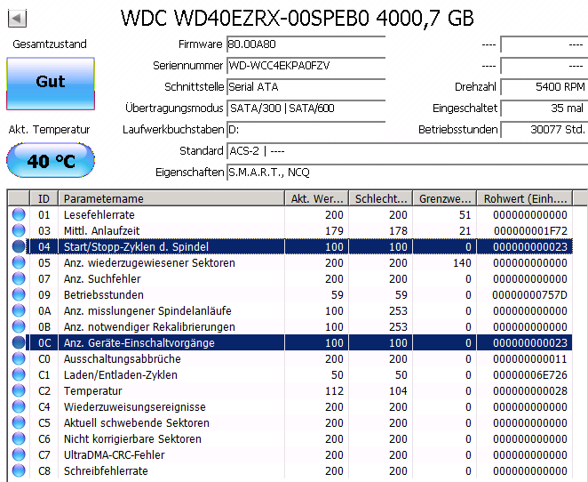

Nano schrieb: > Festplatten sterben durch die vielen Anschaltvorgänge gerne Das kommt ganz auf die Art der Festplatten an. Für sogenannten "Serverbetrieb" spezifizerte Platten sind in der Tat nicht für ständiges Ein- und Ausschalten hin konstruiert. Andere Festplatten aber sehr wohl, die gehen davon nicht kaputt. Und da ein NAS im SOHO-Betrieb die meiste Zeit komplett ungenutzt ist, ist das Abschalten der Festplatten eine gute Möglichkeit, die Stromaufnahme zu reduzieren.
Rufus Τ. F. schrieb: > Nano schrieb: >> Festplatten sterben durch die vielen Anschaltvorgänge gerne > > Das kommt ganz auf die Art der Festplatten an. Für sogenannten > "Serverbetrieb" spezifizerte Platten sind in der Tat nicht für ständiges > Ein- und Ausschalten hin konstruiert. Andere Festplatten aber sehr wohl, > die gehen davon nicht kaputt. Die Mechanik von Festplatten ist im großen und ganzen baugleich und unterscheidet sich nur durch die Anfahrcharakteristiken und Umdrehungszahlen. Warum sollte eine spezielle Greenplatte gleicher Größe und Plattenzahl da also besser sein, als irgendwelche anderen Platten mit der gleichen Umdrehungszahl vom gleichen Hersteller? Auf welchen physikalischen Prinzipien soll das basieren? Im FreeNAS Forum werden die Greenplatten und damit meine ich die, die zum Strom sparen runterfahren und bei Bedarf schnell hochfahren, nicht empfohlen. Meiner Meinung nach ist das nur reines Marketing Geschwätz, mit dem man versucht, Konsumenten mit den Stromsparmerkmalen, die überwiegend aus diesen runterfahr Prinzipien beruhen, reinzulegen. Technisch besser oder für solche Einsatzzwecke besser geeignet werden die Platten dadurch nicht. Es ist nur Marketing um den Konsumenten das Geld aus der Tasche zu ziehen. Vorzeitige Ausfallzeiten werden gleich in die Spec mit eingeplant und Werte wie MTBF und Warranty gegenüber den normalen Platten reduziert, wichtig ist noch, dass die gesetzliche Gewährleistungsfrist noch eingehalten wird, die 2 Jahre muss sie überstehen. Der Kunde wird es dann nur merken, wenn er die Specs der Greenplatte mit der baugleichen und als nicht green Platte beworbenen normalen Platte vergleicht. Wenn die Platten dann, außerhalb der Bereiche, die in den reduzierten Specs spezifiziert sind, ausfallen ist das kein Problem, denn sie sind dann ja außerhalb dieser Specbereiche ausgefallen, das was per Spec garantiert wurde, wird über den größten Teil der Platten eingehalten und wenn der Kunde neue kauft, dann verdient man ja dazu und hat somit ein Win Win Geschäft. Benachteiligt ist somit nur der Kunde, der seine Greenplatte im nicht Greenbetrieb außerhalb der Garantie und Gewährleistungszeit vielleicht ein paar Jahre länger benutzen hätte können. Aus Erfahrung weiß die gesamte IT Industrie eigentlich, dass Festplatten am längsten leben, wenn sie möglichst nicht ständig hoch und runtergefahren werden. Bei den Autos mit Stoppmechanik, bei denen der Motor an der roten Ampel aus geht, ist es wahrscheinlich auch nicht viel anders.
Und dann noch etwas. Bei einem NAS sollte man möglichst Platten einbauen, die auch für den Einsatz in einem NAS optimiert sind. Desktopplatten haben bspw. eine Firmware drauf, die bei Lesefehlern versucht doch noch irgendwie die Daten zu lesen. Bei NAS Platten die üblicherweise in einem RAID Verbund verbaut sind, ist dieses Verhalten nicht gewünscht. Da soll die Platte gleich melden, dass sie kaputt ist und nicht ständig weierversuchen durch ihre Lesefehler die Spiegelplatte auszubremsen. Die Nutzungsart ist bei einem NAS, in dem RAID üblich ist, auch anders. Da wird die Platte bei defekt dann einfach ausgetauscht und eine neue reingeschoben und dann die Daten von der anderen Platte da drauf gespiegelt. Für ein NAS sollte man deswegen auch nur reine NAS Festplatten verwenden.
Hier, ich habe mal einen kurzen Vergleich mit ähnlicher Typnummer und ähnlichen Eigenschaften gemacht: https://geizhals.de/?cmp=992027&cmp=1311454&cmp=1625970&cmp=997945&cmp=1076851&cmp=1284428 Da sind 5 Festplatten. Ansehen sollte man sich hier insbesondere die WD Green und die WD Red. Beide sind aus dem Jahr 2013 und fast identisch spezifiziert, mit Ausnahme der MTBF und Herstellergarantie. Bei der Red Platte kriegt man 3 Jahre, bei der Green nur 2 Jahre Herstellergarantie. Die MTBF ist bei der RED mit 1 Mio Stunden spezifiziert, bei der Green Platte hat man das erst gar nicht angegeben. Insofern kann man sehen, das was ich oben geschrieben habe, zutrifft. Die Spec wird angepasst, der Rest ist reines Marketing. Was man auch noch beobachten kann ist, dass diese Green die letzte Green Platte ist. Andere werden erst gar nicht mehr produziert. Wahrscheinlich ist natürlich, dass hier die SSDs die Festplatten im Desktop- und Notebookbereich, wo man die Greenplatten vielleicht eingesetzt hat, verdrängt haben und somit neue Greens nicht mehr notwendig sind. Aber nun kann man auch argumentieren, warum sollte man sie nicht auch weiterhin im NAS Bereich einsetzen, da sind Festplatten ja noch gefragt? Nun, hier könnt die Antwort stattdessen lauten, dass sie sich qualitativ nicht bezahlt gemacht haben. Die Stromeinsparungen machen die Plattenausfälle, die man durch das runterfahren erhält, nicht wett. Ich bleibe daher bei meiner Empfehlung von oben. Lasst die Platten laufen und fahrt sie nicht ständig hoch und runter.
Ich glaube Green, Blue und Red unterscheiden sich bspw. auch in der Drehzahl und angeblich sind die Red optimiert auf den Betrieb im Verbund mit mehreren Platten hinsichtlich Vibration. Die Grünen sind mittlerweile in den Blauen aufgegangen.
Die Frage beim Platten hoch und runter fahren ist auch wie oft am Tag auf das NAS zugegriffen wird. Bei mir ist es idR 1x am Tag um das Backup zu machen und ggf. noch mal um einen Film anzuschauen. Da wäre es Verschwendung die den ganzen Tag laufen zu lassen. Darüber hinaus hab ich eine Notebookplatte drin, die verbraucht zum einen eh weniger Strom und dürfte wirklich für viele Zyklen gebaut sein. Wenn man aber alle 5 Minuten auf das NAS zugreift dürfte sich das runterfahren nicht lohnen. Alle Dienste die ich öfter benutze (Nextcloud, Gogs, etc.) schreiben auf eine SD-Karte.
Mw E. schrieb: > Welche Datenübertragungsrate schafft die Kiste denn von der HDD übers > LAN? Bei mir hängt eine 2TB HDD dran, es werden bei Gigabit linear gelesenca. 90 MB erreicht, Vielmehr erreicht die HDD im inneren Bereich sowieso nicht. Diese SATA3 auf USB3 Wandlung macht hier also keine Probleme. Von Vorteil ist weiters das die HDD über das Alu Profil gekühlt wird. Sollte ein Stromausfall kommen speise ich das NAS mit einem Bleiakku weiter bis der Strom wieder da ist.
Also in meinem NAS (eher Heimserver) laufen seid Jahren greens. Die hatte ich gekauft wegen den 5400rpm mitse leiser sind. Rot und blau hatten damals noch 7200rpm. Wenn ich die neu zugekaufte WD blue zuschalte fürs offline Backup, dann ist die deutlichst rauszuhören trotz Gehäusedämmung. Die greens stoppen aber nicht von alleine die Platter, ka wo du das herhast. Bild im Anhang.
Hermann K. schrieb: > Die Frage beim Platten hoch und runter fahren ist auch wie oft am > Tag > auf das NAS zugegriffen wird. Bei mir ist es idR 1x am Tag um das Backup > zu machen und ggf. noch mal um einen Film anzuschauen. Da wäre es > Verschwendung die den ganzen Tag laufen zu lassen. Deswegen schrieb ich: "Morgens einschalten und den Rest des Tages laufen lassen oder die Zeit in dem man das NAS nutzen will, gezielt managen ist da sinnvoller." In deinem Fall bedeutet das also, per Wake Up on Lan oder Cron Job Abends um 17:00 Uhr aufwecken, die Daten drauf spielen und dann wieder runterfahren, bis zum nächsten Wake Up on Lan am nächsten Tag. Darüber hinaus hab > ich eine Notebookplatte drin, die verbraucht zum einen eh weniger Strom > und dürfte wirklich für viele Zyklen gebaut sein. Die sind eigentlich nur kleiner und werden mit geringeren Umdrehungszahlen betrieben. > Alle Dienste die ich öfter benutze (Nextcloud, Gogs, etc.) schreiben auf > eine SD-Karte. Viele SD Karten sind nicht für viele Schreibzugriffe geeignet, da muss man darauf achten, was man nimmt. Besser wäre eine SSD.
Mw E. schrieb: > Die greens stoppen aber nicht von alleine die Platter, ka wo du das > herhast. Habe ich nicht behauptet. Ich sagte nur, dass die fürs Platte häufig hoch und runterfahren da sind.
Nano schrieb: > In deinem Fall bedeutet das also, per Wake Up on Lan oder Cron Job > Abends um 17:00 Uhr aufwecken, die Daten drauf spielen und dann wieder > runterfahren, bis zum nächsten Wake Up on Lan am nächsten Tag. Und warum sollte ich die von Hand hoch und runter fahren? Das hat überhaupt keinen Vorteil. Da ist der Automatikmodus mit 5 Minuten Timeout drin und gut ist es. Wenn ich tagsüber Daten brauche laufen sie dann auch ohne mein Zutun an.
Nano schrieb: > Warum sollte eine spezielle Greenplatte gleicher Größe und Plattenzahl > da also besser sein, als irgendwelche anderen Platten mit der gleichen > Umdrehungszahl vom gleichen Hersteller? Weil sie anders konstruiert werden. Bereits das Verhalten der Köpfe beim Plattenstillstand kann sich unterscheiden. Serverplatten "parken" die Köpfe ganz simpel auf der Plattenoberfläche, so, wie es Festplatten praktisch schon immer machen. Platten, die für häufige Start-/Stop-Zyklen konstruiert sind, schwenken den Kopfträger aus der Plattenspindel aus und haben spezielle Rampen, mit denen die Köpfe von der Plattenoberfläche abgehoben werden. Bei Notebookplatten wird das immer so gehandhabt, bei 3.5"-Platten ist das eben nur manchmal verbaut, nämlich dann, wenn es sinnvoll ist. > Meiner Meinung nach ist das nur reines Marketing Geschwätz, mit dem man > versucht, Konsumenten mit den Stromsparmerkmalen, die überwiegend aus > diesen runterfahr Prinzipien beruhen, reinzulegen. Nö. S.o. Im übrigen widerspricht sich Deine "Marketing"-These in sich selbst - Serverplatten, die für Dauerbetrieb, mit langer MTBF und entsprechenden Garantiezeiten ausgerichtet sind, sind wahrnehmbar teurer als normale, für Energiesparbetrieb ausgerichtete Platten. Wäre Deine These richtig, daß die Platten eh' alle identisch sind, würden hier die Käufer der teureren Serverplatten reingelegt, nicht die Käufer der Billigplatten. -- (Hier hatte ich mich schön verschrieben).
