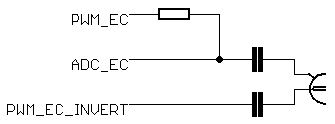

Also, ich habe das mal wie von Laberkopp beschrieben aufgebaut, bzw. einen einzelnen Messbereich (1k5-Widerstand). Die Frequenz ist 5 kHz und der ADC misst immer zur halben Periode nach dem Umpolen. Die Elektrode ist laut Händler platiniert und hat eine Zellenkonstante von ca. 1,1. Kalibriert habe ich noch nix, aber es geht ja erstmal nur um das Prinzip. Die Kondensatoren sind Kerkos 4,7 µF 50V X7R. Im Wasser meiner uralten Osmoseanlange kriege ich 180 µS als Messwert raus. Der bleibt auch ziemlich konstant, wenn man von leichten Temperaturschwankungen absieht (was sich ja später rausrechnen lässt). Leider sieht die Messung in Leitungswasser anders aus. :( Der Wert ist hier 650 µS (das kommt mit dem Wert vom Wasserwerk hin), sinkt aber langsam ab. Beide Messungen finden in Gläsern statt, in denen sich nichts außer dem Messwasser und der Elektrode befindet. Ich habe den Verdacht, dass sich das Wasser zersetzt oder zumindest irgendetwas ausgefällt wird (Karbonat), was dann die Elektrode teils isoliert. Habt ihr Ideen? Frequenz hoch? Spannung runter (wird sehr schwierig, weil der µC mit 5 Volt laufen muss)? Kerkos durch andere ersetzen (welche)?

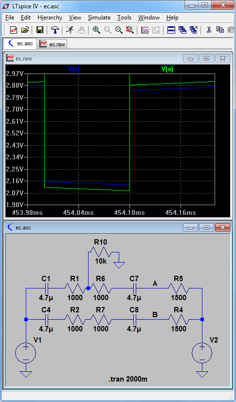

Ich werde mal schauen, ob ich Folkos auftreiben kann. Mein aktuellstes Problem ist, dass das Eintauchen der pH-Sonde den gemessenen Leitwert um ca. 4-5% reduziert. Nach dem Rausziehen ist der Wert wieder wie vorher. Meint ihr, das kommt auch von den Leckströmen? Die pH-Sonde hat, wie schon geschrieben, einen Offset von 0,5 Volt gegenüber der Platinenmasse. Es macht allerdings keinen Unterschied. Wenn ich die Sonde statt dessen schirmseitig einfach auf Masse klemme, passiert das Gleiche.
Wir reden seit dem letzten Post von gleichzeitiger Messung von Leitwert und pH-Wert. Angekündigt was dieses Ziel schon ganz oben.
Also ich messe Leitwert und PH Wert über natürlich getrennte Elektroden. Geht ja nicht anders. Aber diese sind in keins der Weise von einander abhängig, oder beinflussen sich nicht gegenseitig. Für den Eingang des PH-Wertes muss sehr hochohmig, und sauber gearbeitet werden. uA ist noch übertrieben, was die Elektrode abgibt. 8 Op's könnte sein. Ob das Leitwertmessgerät mit Wechselspannung arbeitet, wage ich zu bezweifeln. Weiß ich aber auch nicht.

Mit dem pH-Signal habe ich überhaupt keine Probleme. Die Messung ist stabil und genau. Als OP habe ich einen LMC6482 verwendet. Freiluftverdrahtung von der BNC-Buchse zum OP, usw. Wie gesagt, das ist auch überhaupt nicht das Problem. Es reicht, wenn ich nur den Schirm der pH-Sonde, also nur deren Referenzelektrode anschließe. Und es spielt keine Rolle, ob an Masse oder einem Offset. Dann messe ich einen zu kleinen EC-Wert.
Der Massebezug, wie oben angeschrieben, sollte nicht wirklich das Problem sein. Auch auf einer Ein-Platinen-Version. Besser wäre aber absolut getrennt. Oder 'saubere' sternförmige Masseführung zur Stromversorgung hin. Die Gerätschaften sollten sich nicht wirklich stören. Evt. liegt da ein Problem mit der Eingangsimpendanz vor. Die PH-Elektrode nimmt das sehr schnell übel, da wirklich nur pA. Welche Elektroden verwendest Du ? Mettler-Toledo ?
Das sind derzeit preiswerte China-Elektroden, damit der Schaden nicht allzu groß ist, wenn etwas schief geht. Das "falsche" Signal ist übrigens in sich frei von Rauschen o.ä. Mit unsauberer Masse hat das nichts zu tun. Nach einigem Nachdenken (siehe Anhang): Wenn ich PWM_EC_INVERT abschalte und den Pin zusätzlich als Eingang(!) schalte, hängt ja diese Seite der Elektrode "in der Luft" (Wortspiel völlig unbeabsichtigt) und ich sollte 0 µS messen. Tatsächlich kann aber ja dann trotzdem ein Strom fließen, wenn das Wasser selbst auf einem Potential ist (nämlich dem der pH-Elektrode). Also erhalte ich dann fälschlicherweise einen Wert >0. Ich nehme an, dass dieser Effekt auch meine normale Messung verfälscht.
Zugegebener weise bin ich nicht wirklich in dem Problem. Aber wirklich vermeiden sollte man solche Konstellationen schon, dass irgendwelche Pole frei in der Luft hängen. Warum strebt man saubere Leiterbahnen an, um dann irgendwelche 'Luftsprünge zu machen. Sorry - bitte keine neuen Probleme/Fehler einschleifen. Elektroden, wenn in Betrieb, immer auf Potentialbezug halten, oder raus. Sonst Schäden evtl an den Elektroden.
Louis schrieb: > Wenn ich PWM_EC_INVERT abschalte und den Pin zusätzlich als Eingang(!) > schalte, hängt ja diese Seite der Elektrode "in der Luft" (Wortspiel > völlig unbeabsichtigt) und ich sollte 0 µS messen Nein, dein Beckenwasser hat auch eine Kapazität zu anderem Potential, z.B. Erde (Schutzleiter) oder eben Masse vom pH-Meter. Du hast 2 Kondensatoren, das ist gut, es sollte sich nach längerer Zeit dieselbe Spannung an beiden einstellen, nur durch die Messung ständig am Schwanken aber bei beiden auf gleiche Art. Wenn nun die pH-Elektrode im Wasser hängt, wäre alles in Ordnung, wenn dadurch das Becken auf ein gleichmässiges Potential gehoben wird. Wenn aber die pH-Elektrode z.B. auf ihrer Masseleitung eine Einstreuung aus dem 50Hz Netz hat, kommt es ständig zu Polaritätsverschiebungen. Die sollten imMittel zwar auch 0 werden, aber vielelicht misst du nicht mittelnd genug.

Ich kann das Wasser auch auf anderem Wege mit einem Potential verbinden (z.B. über einen Widerstand). Dazu brauche ich keine pH-Elektrode. Der Effekt tritt auch dann auf und zwar unterschiedlich je nach Widerstandswert.
Louis schrieb: > Es ist doch so, oder? Merkwürdiges ANSTEIGEN der Spannung, hätte ein abfallen vermutet, weiss aber nicht was du misst. Gross A und gross B ist V(a) und V(b) aber warum misst man dort ?
In der Tat messe ich ein Fallen des Leitwerts (= sinkende Spannung). Aber vielleicht stimmt mein "Becherglas-Ersatzschaltbild" auch nicht.
also, ich sehe da im spice auch eine fallende spannung a gegenüber b du misst ja die spannung wenn die rechte quelle/pwm gerade 0 volt hat
