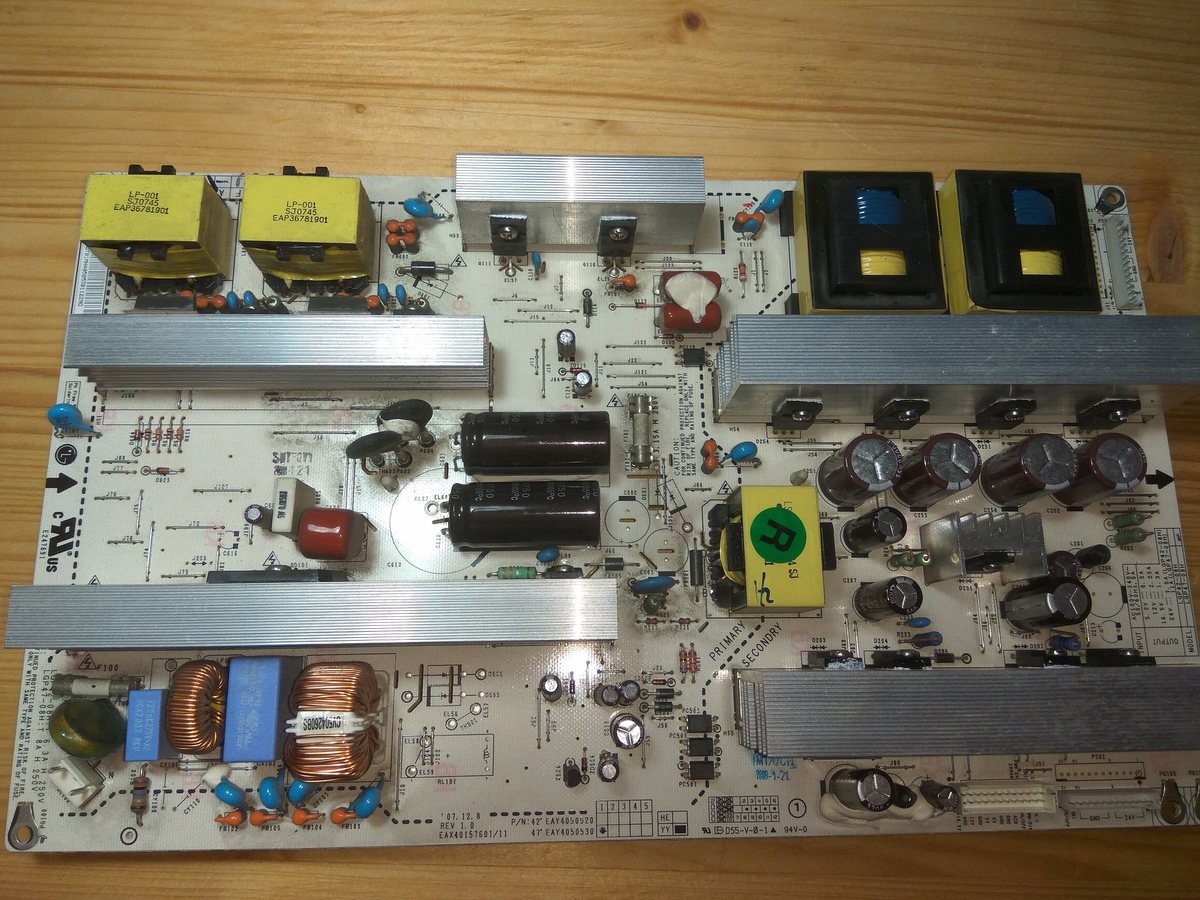

Hey, kann mir jemand bei meinem Fernseher helfen? Es rührt sich gar nichts mehr, egal was man drückt. Weder leuchtet eine LED noch geht das Display an. Gar nichts passiert. Ich ließ den Fernseher über Nacht laufen und als ich wieder ins Zimmer kam waren noch weiße Streifen zu sehen, das Gerät ließ sich nur durch abziehen des Netzsteckers ausschalten, jedoch nicht mehr einschalten. Ich vermute, dass das Netzteil etwas hat. I Leider scheinen die ELKOs nicht beschädigt zu sein (optisch) was meiner Recherche nach oft die Ursache sein müsste. Die Schmelzsicherungen kann ich auch schon ausschließen. Ich habe begonnen das Netzteil durchzumessen und mir fiel auf, dass an den Anschlüssen für 5V auch 5V anliegen, jedoch am 12V und 24V Anschluss die Spannung gegen GND fehlt. Es handelt sich um das Board EAX40157601/11 Rev 1.0 Fernseher Model: 47LG5000 (LCD) Leider finde ich weder einen Schaltplan noch passende Infos die mir weiterhelfen. Hätte jemand vielleicht Tipps was ich noch tun kann ?

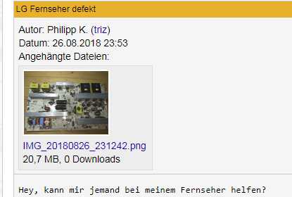

20,7 MB Bildgröße .... Sportlich. Sieht mir sehr nach bisherigem Rekord aus.

Philipp K. schrieb: > Tipps 1.Oft hilft die Suche nach dem Servicemanual etwas weiter? 2.Prüfe ob das NT od. die Verbraucher des Übels Ursache sind.
oszi40 schrieb: > Philipp K. schrieb: >> Tipps > > 1.Oft hilft die Suche nach dem Servicemanual etwas weiter? > 2.Prüfe ob das NT od. die Verbraucher des Übels Ursache sind. Im servicemanual seh ich jetzt nichts über das NT. Wie kann ich überprüfen ob das NT in Ordnung ist? An den Steckerkontakten für 12v und 24v liegt bei eingeschaltetem Netzteil keine Spannung an. Wird da erst Spannung geschalten wenn an einem anderen kontakt ein bestimmtes Signal ankommt? Lg
Philipp K. schrieb: > Ich habe begonnen das Netzteil durchzumessen und mir fiel auf, dass an > den Anschlüssen für 5V auch 5V anliegen, jedoch am 12V und 24V Anschluss > die Spannung gegen GND fehlt. Standbynetzteil läuft, Hauptnetzteil nicht.
Toxic schrieb: > 800kByte Toll... Die Beschriftung ist nicht mehr lesbar. 238b :P
Bearbeitet durch User
Teo D. schrieb: > Toll... > Die Beschriftung ist nicht mehr lesbar. Ich hatte beim uploaden vergessen,dass die Forumsoftware nochmal eine reduzierung vornimmt: von 800kByte runter auf 300kByte. Das hat dem Bild dann das Genick gebrochen..... Hatte dann auch keine Lust mehr nochmal upzuloaden. Zum Glueck zeigt dein Upload nun alle wesentliche Details ?
Ach nu kommt, das ist doch nur ein Foto im PNG-Format. Wozu hat man denn schließlich 'ne Flatrate mit 110Mbit/s Downstream, da weiß man doch endlich mal wozu man die braucht. Mich würde mal interessieren, ob's bei BMP oder TIFF noch größer geworden wäre.
Hallo, Ben B. schrieb: > Ach nu kommt, das ist doch nur ein Foto im PNG-Format. Wozu hat man denn > schließlich 'ne Flatrate mit 110Mbit/s Downstream, da weiß man doch > endlich mal wozu man die braucht. Mich würde mal interessieren, ob's bei > BMP oder TIFF noch größer geworden wäre. unkomprimiert vermulich größer, ich habe hier auch nur 64MBit/s... ;-) Gruß aus Berlin Michael
Netzteil sieht ok aus, näheres könnte man nur sagen, wenn das Mainboard es schafft, das Netzteil zu aktivieren. Aber vllt. ist dein Fernseher Teil der grossen glücklichen LG-Familie, die die Backofen Behandlung braucht: https://zedic.com/lg-42dl550-fix-repair/ Mein LG32W579 blinkt nur noch rot vor sich hin, bevor ich das Mainboard im Backofen hatte. Allerings musste ich die Behandlung nach etwa einem Jahr wiederholen.

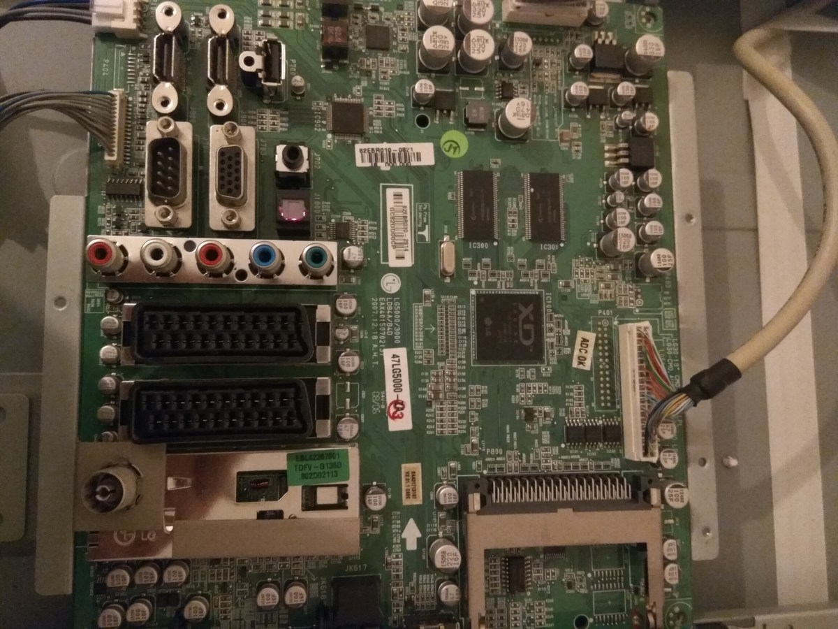

Philipp K. schrieb: > An der Hauptplatine (eax40150703(3)) leuchtet in der Mitte auch was rot > (das ding über dem vga stecker - was ist das überhaupt). Spdif out. Philipp K. schrieb: > Vor dem Backen > hab ich jetzt ein bisschen Respekt. Las das lieber! Philipp K. schrieb: > Die > LED am Einschaltknopf leuchtet Rot (dauerlicht kein blinken). Tut das Ding wieder?
