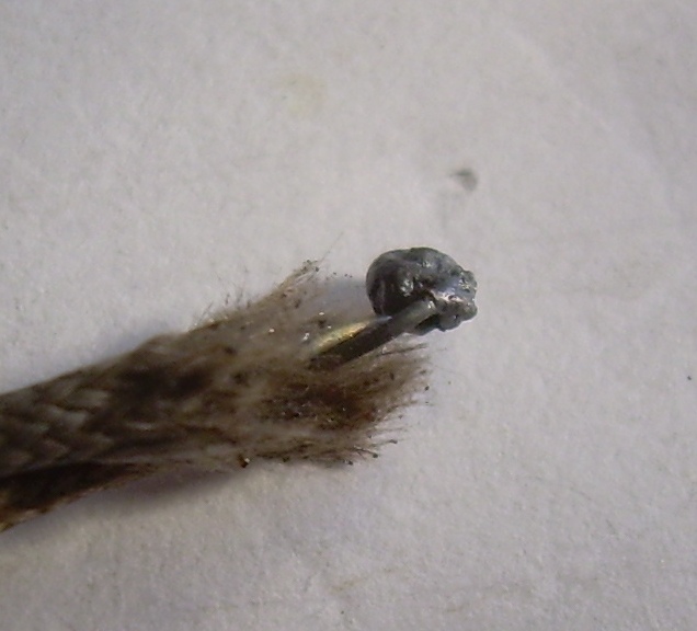

ich muss Thermoelemente Typ K (NiCr-Ni) konfektionieren.
Stecker und Leitung hab ich da.
Nur wie verbinde ich auf der anderen Seite?
Löten, Schweißen?
(Gekaufte haben ja auf der anderen Seite wie eine Lötkugel...)
Danke
von Holm T. (Gast)
..das ist nicht gelötet sondern mittels reduzierend eingestellter Flamme
verschweißt..ist aber durchaus nicht trivial.
Verdrillen und Punktschweißen oder aber hart Löten sind praktikable
Lösungen.

von Werner H. (werner45)
Verdrillen und mit der Wolframelektrode des WIG bei kleinstem Strom kurz
verschweißen. Mit einiger Übung gibt das schöne glänzende Kugeln.
Misslungene einfach abzwicken und neu versuchen.

von L. H. (holzkopf)
> Löten, Schweißen?
Geht am besten per WIG-Schweißung.
Die Lötkugel ist an sich am besten eine Schweißkugel, d.h. in der Kugel
entsteht bei Schweißung ohne jegliche "Zusatzmittel" eine Legierung von
NiCr-Ni.
Die Zielsetzung bei der Kugel-Verschweißung ist die, daß im Idealfall
beide Drähte mit ihrem vollen Querschnitt in die Kugel "einmünden".
Wir (Spezl und ich) kamen dabei zu den besten Ergebnissen nicht mit
verdrillten Drähten, sondern mit parallel vertikal angeordneten.
Sowie mit WIG-Elektrode ebenfalls (mittig) parallel (von oben her)
zugeführt.
Man muß es einfach etwas üben, so eine Schweißkugel hinbekommen zu
können, ohne daß diese "verzogen" ist.
Im Prinzip schmilzt man dabei die beiden überstehend eingespannten
Drähte so weit (gleichzeitig) herunter, daß sich durch diesen Schmelzfuß
die Kugel ausbildet.
Grüße

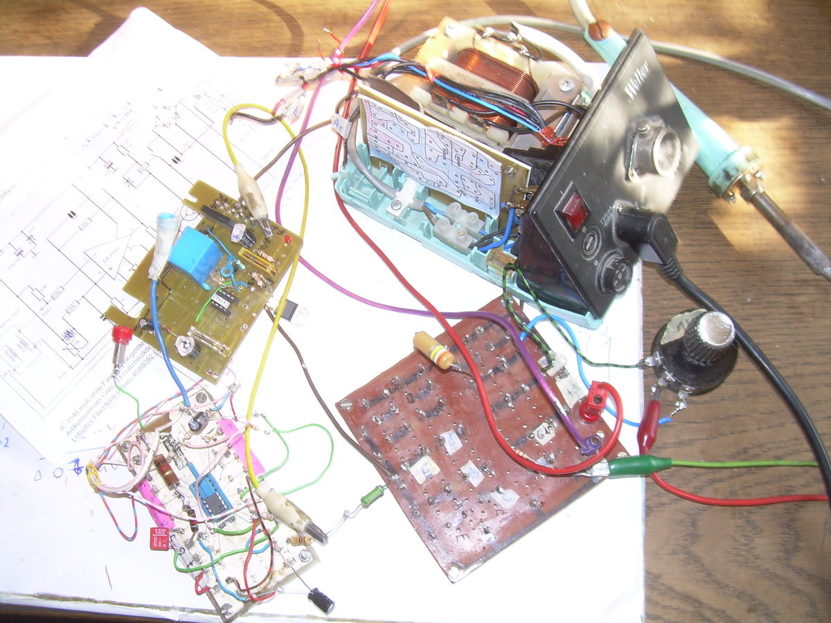

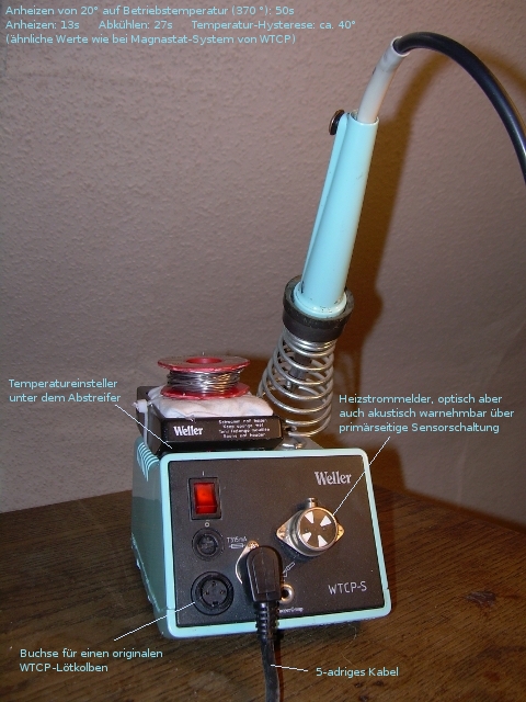

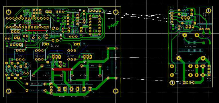

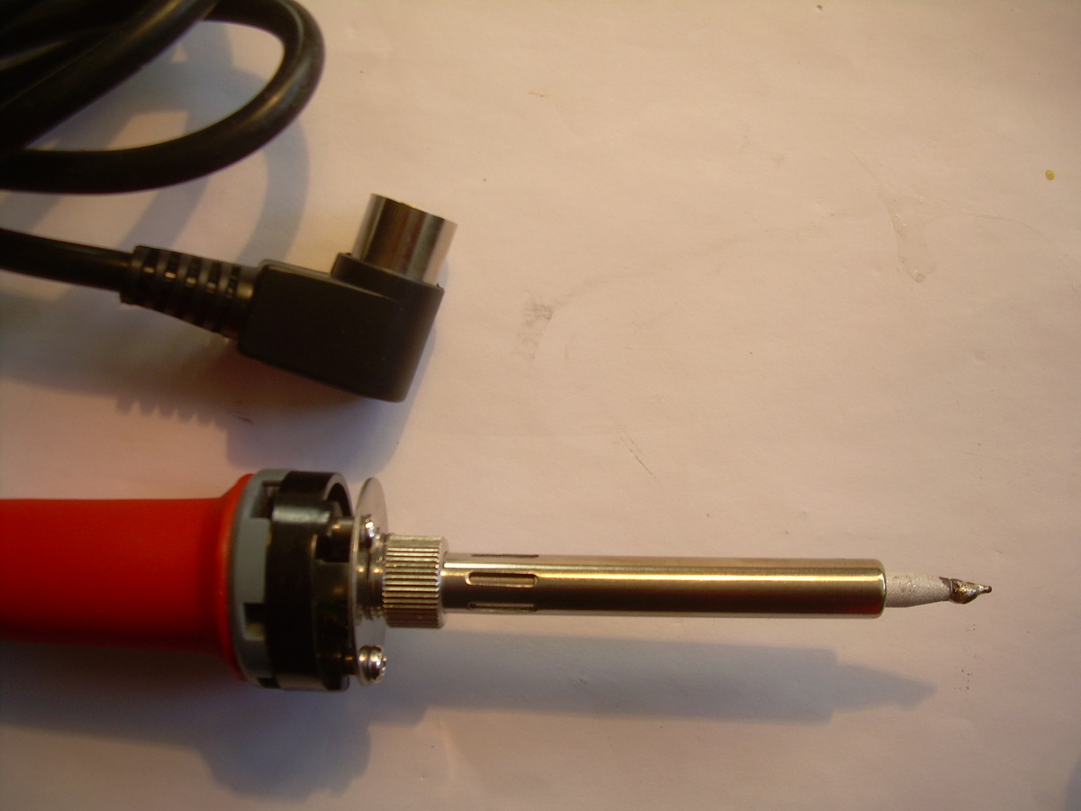

Eine Frage nebenbei zum Thermoelement:
Ich hatte meine Weller WTCP-Lötstation früher mal umgebaut für Regelung
über Thermoelement. Nun bin dabei, die Schaltung zu verbessern in
Richtung kleinere Hysterese. Die Thermospannung beträgt für 400 Grad
etwa 13 mV. Mir scheint das etwas wenig oder ist das normal?? Bei einer
etwas höheren Spannung wäre doch die Regelung bestimmt besser? Oder ist
dieser Wert ein Naturgesetz?
Ich hatte den Sensor mal aus einem Billiglötkolben ausgebaut.
Da ist noch Keramik drum, etwa 3mm im Durchmesser.
Das ist ungünstig, weil ich vor jedem Lötspitzenwechsel die Spitze etwas
aufbohren muß, damit das Ding da reinpaßt. Abklopfen möchte ich die
Beschichtung auch nicht unbedingt. Wenn das schiefgeht, habe ich keinen
Sensor mehr. Aber wenn es einen empfindlicheren gibt, werde ich den wohl
neu kaufen?
Aber gibt es überhaupt was besseres? Außerdem scheint so was nicht
billig zu sein und die Beschaffung auch nicht so einfach? Das Problem
mit dem Verlöten kommt dann auch noch auf mich zu.
An der neuen Schaltung sitze ich jetzt schon eine ganze Zeit lang.
Klappt noch nicht so richtig. Dem CA3140 soll ein NE555 folgen. Die
herkömmlichen Schaltungen sind Murks, wie ich das so sehe.
Es geht mir um kleinstmögliche Hysterese und vor allen Dingen, um ein
sicheres Umschalten der Heizspannung ohne daß das Relais zu flattern
anfängt.

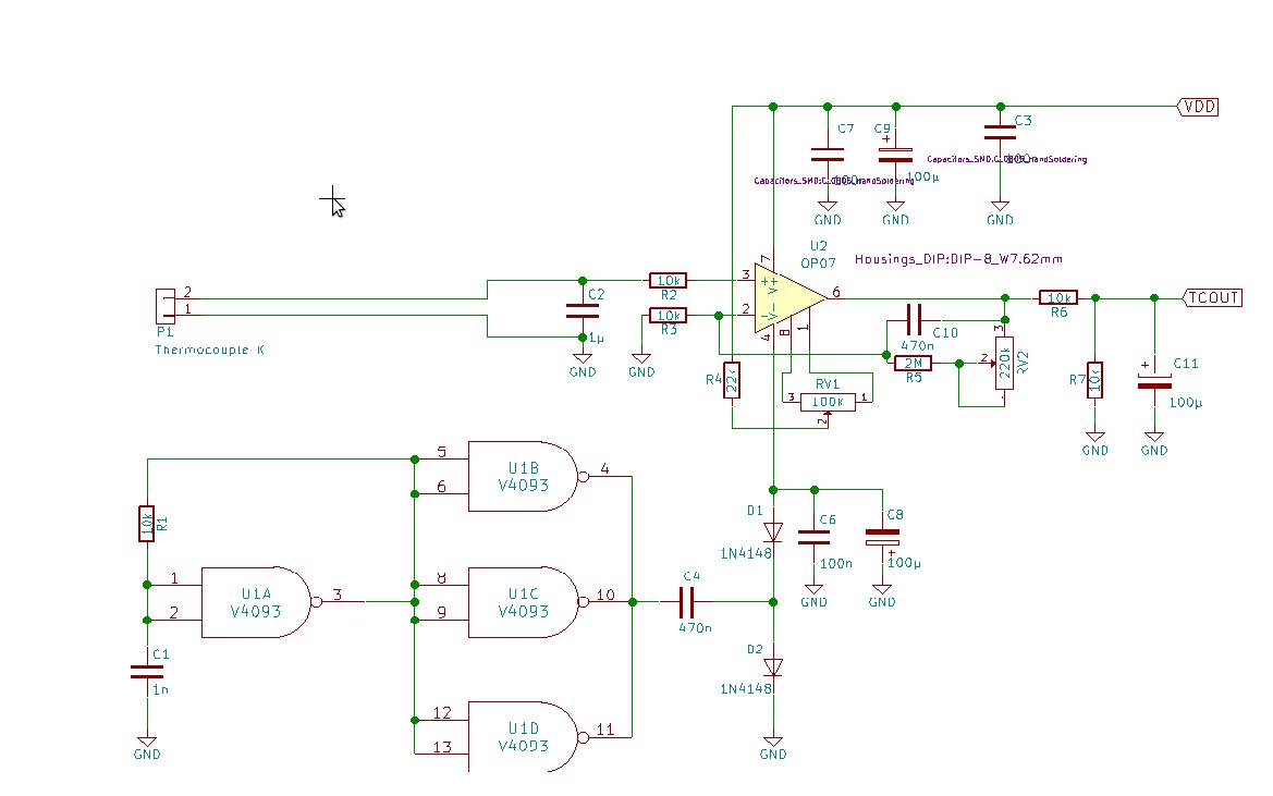

von Lurchi (Gast)
Die Thermospannungen sind recht klein, lassen sich aber trotzdem auch
für eine stabile Regelung nutzen. Man sollte nur nicht gerade einen
CA3140 mit ausgesprochen großer Drift nutzen. Zum Thermoelement passt
eher ein OP07.

Bei einigem Rumprobieren habe ich 0,5 mV beim CA3140 ermittelt.
Ich finde das schon mal ganz gut...kann den Drift ja auch noch
zusätzlich über Poti beeinflussen. Aber CA3140 sollte es auch sein. Der
ist neben dem 741 mein Lieblings-OPV. Ich bastle möglichst mit
Bauteilen, die überall verfügbar sind und vom CA3140 habe ich noch
einige. Auf Exoten greife ich nur zurück, wenn nicht anders möglich.
Außerdem, der Name fällt mir dazu  grad nicht ein, verhält er sich
unproblematisch zum GND hin.
Die Hysterese am OPV-Eingang ist aber auch nicht das Problem.
Das Problem ist ein ganz anderes!

von juergen (Gast)
Üblicherweise wird, damit das Relais
> nicht rattert, vom Ausgang auf den OP-Eingang zurückgekoppelt.
In Holms Schaltung wäre das R5=2M.
Ich mußte bei der originalen Schaltung sogar noch einen Kondensator zum
Widerstand parallelschalten, damit eindeutig umgeschaltet wird.
Der Op07 braucht in Holms Schaltung zudem einen speziellen GND.
Auch deshalb mochte ich beim CA3140 bleiben.

von Holm T. (Gast)
Nö.
Der Stellt nur die Verstärkung ein.
...Unfug. Die Schaltung ist auf positive und negative Betriebsspannung
ausgelegt, damit Eingang und ausang Massebezug haben können, das ist
beim Uropa-OPV 314 nicht anders.
Gruß,
Holm

von juergen (Gast)
Holm T. schrieb:
> Nö.
Ich dachte, das wäre eine Mitkopplung??

von Holm T. (Gast)
juergen schrieb:
> Holm T. schrieb:
>> Nö.
Soo, dachtest Du. Du verstehst offensichtlich die Grundschaltungen von
Operationsverstärkern nicht, weißt aber sehr wohl das ein CA3140 viel
besser geeignet ist.
Was erwartest Du für eine Antwort? Evtl. die, das eine Schaltung die das
Ausgangspotential eines Verstärkers auf den invertierenden Eingang des
Verstärkers rückkoppelt niemals eine Mitkopplung ergeben kann?
Vergiß das Projekt und kaufe Dir ne Lötstation die funktioniert.

Ich hoffe, daß ich da noch gegen an komme.
Die Verriegelung beim Zuschalten der Heizung hat soweit geklappt. Ich
habe ein Zeitglied von 3 Sekunden zur Überbrückung der Schaltschwelle
eingerichtet. Solange ist der obere (Abschalt)Komparator gesperrt.
Andersrum erfolgt das Einschalten jedoch abrupt. Ich hoffe, ich kriege
wenigstens das noch hin?

ich hab das beim Magnastat immer mit dem Wechsel der Spitze gelöst.
von juergen (Gast)
Regler schrieb:
> Für eine exakte Temperaturregelung ist ein reiner Zweipunktregler
> suboptimal.
> Ein guter Regler reduziert die Heizleistung beim Annähern an die
> Solltemperatur.
> Grund: Nachheizen durch die im Heizelement gespeicherte Energie bewirkt
> sonst ein Überschwingen der Temperatur.
> Das Heizelement muss heißer als die Spitze sein, damit die Wärme schnell
> hinüberfließt.
> Nachteil ist, je größer die Differenz, umso höher das Nachfließen von
> Wärme nach dem Abschalten.
Das macht bei mir so um die 1mV am Thermoelement...vielleicht sogar noch
etwas mehr? Die Verzögerungen wegen Nachfließens der Wärme beim Ab- und
Zuschalten sind natürlich nicht schön. Muß ich aber wohl so hinnehmen?
Mit der Ausgangsschaltung, dem NE555, habe ich inzwischen Fortschritte
gemacht. Die Schwingneigung ist weg, die Empfindlichkeit beim Berühren
der Bauteile nicht mehr vorhanden - abgesehen von den Eingängen des OPV.
Aber das ist ja ganz normal. Die Verriegelung der beiden Komparatoren
gegeneinander funktioniert auch inzwischen wie sie soll. Es sind jetzt
zwei Zeitglieder; jeweils eins für jede Schaltschwelle. Aber da muß ich
mich noch mal drum kümmern!
Man soll halt nicht zu früh aufgeben.
Z. Zt. beträgt die Schaltschwelle am Thermoelement 0,5mV.
Die möchte ich noch verkleinern. Erstmal durch Veränderungen der
Beschaltung des NE555, und als nächstes versuche ich es dann mit einem
anderen OPV. Sollte das alles soweit funktionieren, werde ich mich nach
einem besser geeigneten Thermoelement umsehen.
Ich habe mir die Beiträge kopiert. Das wird mir helfen. Vielen Dank.
Gruß Jürgen
von juergen (Gast)
Es hat funktioniert!
Durch eine Eselei habe ich das Thermoelement an meinem
Eigenbau-Lötkolben kaputt gemacht. Ich hatte probehalber in die Bohrung
der Lötspitze etwas Wärmeleitpaste eingefüllt, um den Wärmeübergang zu
verbessern. Beim Versuch die Spitze jetzt zu wechseln, war die Paste
ausgehärtet, das TE festgeklebt. Beim gewaltsamen Abziehen der Spitze
vom Thermoelement habe ich dann die Leitungen abgerissen, sodaß die
Enden nun auseinander waren und zudem noch ein 1,5 mm langes Stück
nunmehr fehlt.
So ein Mist! Woher schnell ein neues Thermoelement nehmen? Ich brauche
eine funktionierende Lötspitze für Tests an meiner Regelungsschaltung!
Nach dem Vorschlag oben konnte ich aber tatsächlich, die Enden
zusammenschweißen (Bild).
Vielen Dank an Saxxe für den Tip mit der Kohlebürste, brauche aber über
kurz oder lang sowieso was Neues. Die Anschlußverbindungen sitzen jetzt
viel zu nah an der Wärmequelle. Woher kriege ich ein solches TE mit
langen Anschlüssen?
Meine Schaltung sieht jetzt so aus:
Eine Spannungshystere existiert nicht mehr, da nur noch ein
Einschaltpunkt verwendet wird. Es ist keine Abschaltschwelle mehr
vorhanden.
Der 0,5V-Offsetbereich entfällt ersatzlos. Der CA3140 kann bleiben. Er
schaltet aufs Mikrovolt genau ein.
Der NE555 macht sich gut. Es gibt keine Beeinflussungen wegen
Störeinstrahlung. Die Temperaturhysterese beträgt jetzt ca. 10-12 K.
Bei original-Magnastat komme ich auf etwa 40 K Differenz.
Die Heizzeit beträgt jeweils 5 Sekunden im eingeschwungenen Zustand.
Das zugrundeliegende Prinzip ist einfch:
5 Sekunden Heizzeit sind am Timer vorgegeben, dann wird abgeschaltet.
Daraufhin steigt die Thermospannung leicht an und fällt wieder ab, sodaß
erneut bei Unterschreitung eingeschaltet wird.
Das Hochlaufen bei Inbetriebnahme läuft ohne Unterbrechung und ohne
gravierenden Überschwinger.
Ob sich das in der Praxis bewährt, muß ich noch ausprobieren.
Ich hoffe, daß nicht der ganze Aufwand vergebens war!
Ich kann gar nicht glauben, daß so eine einfache Sache eine derartige
Verbesserung bringen soll?? Da wird sicherlich noch irgendwo ein Haken
sein?

von juergen (Gast)
Es würde mich mal interessieren, wie groß die Hysterese bei den neuen,
modernen Weller-Lötkolben ist.
Nach meinen Messungen liege ich jetzt bei etwa 10° Celsius.
Heizzeit/Pause - 5/19 Sekunden.
https://www.youtube.com/watch?v=nJrwCbjq1Ok
Es ist noch der alte Fühler drin (mit CA3140 und NE555).

von juergen (Gast)
Ich habe mir von Conrad einen Vellemann-Lötkolben kommen lassen und
probehalber an die Lötstation angestöpselt. (Wenn ich mich recht
erinnere, aus einem solchen Lötkolben stammt auch das alte
Thermoelement, das ich damals in den Wellerkolben eingebaut hatte und
das da immer noch drin ist.)
Es ist unglaublich! Die Heizzeiten betragen jetzt nur noch 4,5 Sekunden.
Das dürfte einer Hysterese von ca. 6° Celsius entsprechen.
Zum Vergleich: Die WTCP-Magnastat, Kennzahl 7, hat 35°.
Ich habe die genaue Temperaturhysterese nicht gemessen, da ich keine
alte Lötspitze für den Vellerkolben habe. Ich müßte die einzige Spitze
opfern. Es wäre zu schade, da jetzt ein Loch reinzubohren.
Der Vellemann-Kolben kostet nur 9,49 Euro! Heizung, Fühler, Griff,
Kabel, Stecker, Spitze...alles komplett vorhanden! Kaum zu glauben. Das
muß original China sein! Wer sonst kann so billig herstellen? Einen Tag
vorher bestellt (für Leute mit Kundenkarte), hätte ich sogar noch einen
10% Bonus bekommen.
Die Konstruktion des Lötkolbens mit der langen, schlanken Lötspitze
überzeugt. Die Spitze umschließt annähernd komplett den schlanken
Heizkörper! Die Wärmeleitung zur Spitze hin erfolgt so innig, daß
der Lötkolben m. E. dem JBC-Prinzip nicht nachsteht. Da haben sich die
Leute etwas Gutes ausgedacht.
Klar - kurze Anheizzeit aus dem Stand auf Betriebstemperatur,
Parktemperatur und Power-Wärmeeintrag...das kann man von einer 48W
Heizpatrone nicht erwarten. Muß ich als Hobby-Bastler aber auch nicht
unbedingt haben.
Ich will mal sehen, wo ich Ersatzspitzen herbekomme.
Vielleicht kommt man da auch so billig ran wie an den kompletten Kolben?

Es hat sich herausgestellt:
Das Verschweißen der Thermodrähte geht besonders gut, wenn ich mit
kleinen Kroko-Klemmen die beiden zu verschweißenden Drähte am Ende
verbinde und dann noch mit einer weiteren Klemmen dieses 2er-Bündel noch
mal zusätzlich. Den anderen Pol bildet dann die Kohle.
So läßt sich eine bessere Verschweißung herstellen als die auf dem Bild
weiter oben gezeigte.

Zum Velleman-Lötkolben wäre noch zu sagen: Schön billig, funktioniert
ausgezeichnet, aber die Lötspitze läßt sich schon nach kurzer Zeit nicht
mehr vom Heizkörper trennen. Für einen Spitzenwechsel müßte ich wohl
eine Rille in das übergestülpte Rohr reinmachen und dann mit dem
Schraubenzieher das Rohr aufspreizen?? Daran merkt man dann halt doch
schon das Billigprodukt. Aber erstmal wird die Spitze einige Zeit
halten...ist ja auch eine Dauerlötspitze. Vielleicht werde ich bei der
nächsten Spitze schon vorher eine Rille reinsägen/fräsen, damit ich sie
später wieder abkriege?? ...oder was macht man da am besten? Ansonsten
bin ich sehr zufrieden mit dem Teil. Die Heizzeiten/Pausen sind noch

von Brunzer (Gast)
Nein! Hat es NICHT!
Schau dir doch mal dein eigenes Foto an!
