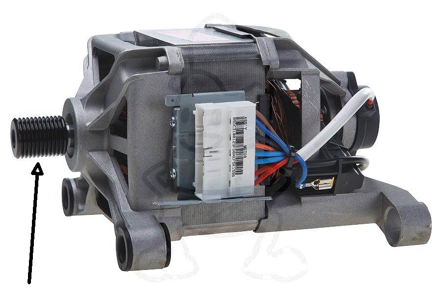

Hallo Leute,
wie bekomme ich an dem obigen Motor das vordere Teil von der Achse. Will
da nämlich einen Schleifstein draufsetzen.
Kalli

Das Teil dürfte aufgeschrumpft sein, da wird auch ein kleiner Abzieher
nicht viel ausrichten können.
Seitlich aufdremeln mit viel Vorsicht und Geduld.
Heiß machen mit Luft oder Flamme wird sehr schnell die Lager bzw. deren
Abdichtungen zerstören.

Ist das Kunststoff oder Metall.
Statt einem Dremel könnte man auch einen Fein Multimaster mit passendem
Segmentsägeblatt nehmen.
von Der Andere (Gast)
Noch was:
Nicht ganz durchdremeln bis auf die Welle. Statt dessen 1-2mm von der
Welle wegbleiben, dann das Riemenrad so auf einen Amboss aufsetzen, daß
der Schlitz nach oben zeigt (2. Person hält den Motor passend), einen
Stahlmeissel an den Schlitz ansetzen und mit einem dosierten Schlag das
Rad sprengen.
Ggf. zwei Schlitze auf entgegengesetzten Seiten anbringen, so daß das
Rad in zwei Hälften springen kann.

Teil ist aus Metall. Und eine Flex mit Drehzahlsteuerung??
Oder ist das zu heftig ??
Motor laufen lassen und das ungewollte dabei weg flexen.
so bleibts immer rund.
Aber mal ehrlich, sooo teuer ist ein Schleifbock nun auch nicht.
Oder wie kannst Du sicherstellen,
dass die Schleifscheibe später bei Drehzahl auf der Welle bleibt?
Damit kannst du das Teil nicht schlitzen, weil du sonst ins Motorgehäuse
schleifst.
Du müsstest schon von vorne ein Kreissegment aus dem Rad rausflexen, mit
der Gefahr daß du die Welle verletzt.

von Kalli R. (Gast)
Hallo Leute,
hab das Teil ab-mit Dremel-aber ich müsste jetzt ein Gewinde drauf
machen. Schwierig mit dem Gewindeschneider-Achse dreht ja mit.
Hab einen Drehzahlreduzierer-damit lassen sich die Drehzahlen von
0-18000 schön regulieren. Ob es ein Schleifstein wird weiß ich nicht,
wollte den WAM nicht einfach so dumm rumstehen lassen-sonst kommt er zum
Sperrmüll.
Kann man denn was anderes Sinnvolles machen ??
Kalli

von Günter Lenz (Gast)
Die Welle so lassen wie sie ist und mit dem orginal
Riemen irgendwas antreiben, kleine Kreissäge, Drechselbank,
Schleifstein oder Bandsäge. Die Reihenschaltung, Läufer
Erregerspule trennen und mit Gleichspannung betreiben.
Erregerspule feste 3V bis 6V und den Läufer 6V bis 100V,
dann gibt es auch kein Durchgehen bis zur Zerstörung.
Die Drehzahl ist dann auch einigermaßen stabil und
das Drehmoment ist auch stark und brauchbar.
Denkbar wäre auch noch eine Keilriemenscheibe oder
Flachriemenscheibe aus Holz, über diese
Schlitzriemenscheibe zu bringen. Einen Holzklotz
draufsetzen und dann die Riemenscheibe drechseln.
statt Schleifstein könnte man ja auch eine Flex-Scheibe nehmen.
Die hält Drehzahlen aus.
von wischi/waschi (Gast)
Kalli R. schrieb:
> Hi Leute,
> bin jetzt natürlich vom Schleifstein weg. Zuviel Aufwand mit nur mäßigem
> Erfolg.
> Also weiß ich nun definitiv nicht mehr, was ich mit dem Teil anfangen
> soll.
> also weg !
Kannst ja eine Drahtbürste draufmachen.
Falls es gelegentlich mal Schrauben oder sonstige Kleinteile zu
entrosten gilt. Die laufen eh immer ein wenig unrund.

von Michael B. (laberkopp)
michael_ schrieb:
> Da ist doch nichts, außer dem Gewinde am Ende.
Da ist eine winzige Auflage am Ende des Gewindes auf dem sich die
Schleifscheibe abstützen soll, aber die ist
a) im Durchmesser zu klein
b) unrund
c) wackelig, d.h. gar nicht richtig mit der Welle verbunden sondern
locker augesteckt
Nun sitzt dort eine stramm aufgeschrumpfe sauber abgedrehte grosse
Auflagefläche drauf.
von Alex G. (dragongamer)
Du könntest daraus eher einen Bandschleifer machen...
Das lohnt sich eher da normalerweise recht teuer und du könntest damit
eifnacher eine konstante Brems-Last über die Zweite Rolle anbringen
damit der Motor nicht zu hochtourig dreht.

von imperator (Gast)
Für Nachahmer. Meistens ist die Welle rund und für weitere Anbringungen
ist eine Nut immer sinnvoll. Aus dem Grunde einfach radial in die
fixierte Welle reinflexen und die Spannung des Zahnrades wegnehmen. Dann
kann man ggf. die Nut anpassen. Dauert keine 5 min.
Ach ich meinte axial. Radial kommt man ja nicht hin mit der Flex.
Wenn das keine exorbitanten Drehzahlen gehen muss,
moegliche Reinkarnation als Tellerschleifer.
Teller aus z.B. geeignetem Sperrholz (ohne Fuellkern)
und ein Schleifpapier aufleimen.
montieren mit einem Flansch-Wellenbock z.B.;
http://www.maedler.de/Article/64640510
die gibts auch rund oder selber schnitzen,
bisl. wuchten muss man das eh. ;)
