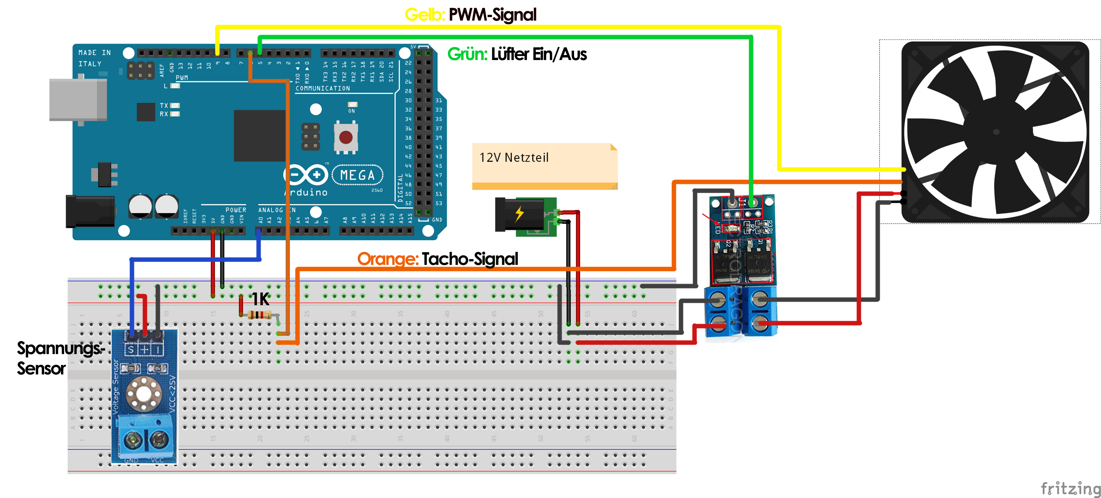

ich steure mittels Arduino 9x12V PC-Lüfter. Die eigentliche Steuerung
geschieht über ein PWM-Signal des Arduinos, das mit dem PWM-Eingang der
Lüfter verbunden ist.
Um die Lüfter bei 0V PWM Mittelspannung ausschalten zu können, ist die
Versorgungsspanung mittels seperaten Mosfet-Modul trennbar.
Die Drehzahl der Lüfter werden mittels Tacho-Signal ausgelesen.
Alles klappt soweit. Ich kann die Lüfter ein und ausschalten, die
Geschwindigkeit steuern und die Drehzahl auslesen.
Der Aufbau ist im Anhang beigefügt.
Als nächstes würde ich gerne die Leistung der Lüfter ausrechnen (Produkt
aus U und I). Hierfür habe ich Spannungssensor und Stromsensor besorgt.
Spannungssensor bis 25V:
https://www.funduinoshop.com/epages/78096195.sf/de_DE/?ObjectPath=/Shops/78096195/Products/B-5-3
Stromsensor bis 5A:
https://www.funduinoshop.com/epages/78096195.sf/de_DE/?ObjectPath=/Shops/78096195/Products/B-5-5
Im ersten Schritt wollte ich jetzt die aktuelle Spannung anzeigen
lassen, leider scheitere ich bereits hieran. Schließe ich GND und VCC
paralell zum "Verbraucher" also dem Lüfter an des Mosfet an, so bekomme
ich ganz komische Werte.
Der Code selbst stimmt, da bereits getestet mit 9V Blockbatterie.
Ich habe die Vermutung, dass ich durch den Anschluss ein Kurzschluss
produziere und so die Werte nicht mehr richtig sind. Wo liegt mein
Fehler?

Ist doch im Anhang mein Schaltplan?!
Komisch heißt, dass bei hoher Drehzahl die Spannung sinkt (0,5V).
Bei niedrigen Drehzahlen die Spannung bei bei 1,5V liegt. Kann ja bei
einer Versorgungsspannung von 12V nicht sein.

Dein "Spannungssensor" ist vermutlich für PWM nicht geeignet. Leider
finde ich vom dem Sensor kein Schaltbild. Und im übrigen ist der Sensor
auf dem "Datenblatt" anders verschaltet als in deinem Aufbau.
von Alex D. (daum)
Der Spannungssensor sieht verdächtig nach einem reinen Spannungsteiler
aus. Hast du die Schraubklemme des "Spannungssensors" mit dem Lüfter
verbunden? Das würde einen vermutlich einen Kurzschluss erzeugen, wenn
der + pin und VCC verbunden sind.
Falls du bedrahtete Widerstände hast (gehe stark davon aus), schmeiß den
Spannungssensor raus und bau einfach einen Spannungsteiler. Dazu nimmst
du zwei Widerstände R1 und R2. R2 verbindest du von GND auf A1, R1 von
dem Messpunkt auf A1. Die Spannung an A1 ist dann: R2/(R1 + R2). Du
musst nur dafür sorgen dass an A1 immer 0-5V sind, die kannst du dann
mit analogRead lesen. Finde das eine Frechheit, dass ein Spannungsteiler
für fast 3€ verkauft wird...

Der Sensor ist ein einfacher Voltage divider aus 2 Widerständen im
Verhältnis 1:4 (die Spannung wird durch 5 geteilt 25V -> 5V). Für 2
wahrscheinlich nichtmal sehr genaue (5% ?) Widerstände 2,90€ zahlen ist
auch cool...

PWM Signal sollte er so auch nicht bekommen wenn ich die Spannung messe,
da die Drehzahl sich über das vom Arduino kommende PWM Signal (gelbe
Leitung) einstellt.
Ja das vermute ich auch.

Zahlt glücklicherweise die Hochschule, aber recht hast du. Sollte
vermutlich einfach mein eigenen Spannungsteiler bauen.
Ist es überhaupt nötig die Spannung zu messen? Sollte ja eigentlich
immer bei 12V bleiben (je nachdem wie genau das Netzteil ist)?

von Alex D. (daum)
Wahrscheinlich nicht, der Messfehler wird bei 5% oder 10% Widerständen
im Spannungsteiler vielleicht sogar größer sein als die Abweichung des
Netzteils. Da du die Spannung auch nicht besonders genau brauchst, denke
ich reicht es vollkommen es ideal als 12V anzunehmen. Sonst vielleicht
einmal mit dem Multimeter messen wie genau die 12V sind.

Super danke! Dann mess ich mal wie genau das Netzteil ist. Der
Stromsensor (AC712) sollte ja einfach in Reihe einbaubar sein.

von Paul H. (pauleheisster)
Hey! schrieb:
> BTW Warum willst du mit dem MOSFET die Lüfter ausschalten? Ich denke mal
> wenn er kein PWM-Signal kriegt läuft nur der Controller der das
> PWM-Signal liest und das sollte eine vernachlässigbar kleine Leistung
> sein (weniger als der MOSFET verbraucht ?)
Fast alle PWM Lüfter drehen bei einem PWM-Signal von 0 mit der
geringsten möglichen Drehzahl. Also ausgeschaltet sind sie dann nicht.
Mit dem Mosfet kann ich einfach sicher gehen, dass die Lüfter vollkommen
ausgeschaltet sind.
Hey! schrieb:
> Du hast aber recht, eigentlich braucht man es nicht, das Netzteil wird
> ja einigermaßen stabil sein.
Ich hab gestern noch nachgemessen. Die Spannung liegt stabil bei 11,98V,
also sollte ein messen nicht nötig sein.
Danke für eure Hilfe :)

Es fragt sich natürlich trotzdem, warum das Messen mit dem
"Spannungssensor" nicht funktioniert hat.
von Philipp G. (geiserp01)
Wolfgang schrieb:
Tut er doch.
Der Spannungsteiler hängt doch an den +5V vom Arduino Board, und der
Lüfter am 12V Netzteil.
Mit was versorgst Du das Arduino Board? Vin? Wo?
Und: Die Leistung des Lüfters dürfte nicht einfach werden zu messen,
höchstens die _Aufnahme_leistung.
