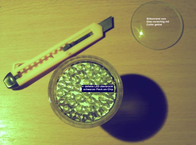

Hi, vlt. hilfts einmal falls kein Ersatz zur Hand: am Wo-Ende fiel bei meiner Mutter eine 230V LED-Leuchte aus - hab das Schutzglas mit dem Cutter gelöst - Silikon ganz vorsichtig ausgekratzt - und die schadhafte LED überbrückt. Der gelbe LED-Chip war da schwarz = verbrannt. Alle LEDs sind in Serie wie bei einer Weihnachtsbaumbeleuchtung.

Die wird vermutlich bald wieder kaputt gehen, wegen Überhitzung. Leider werden im Handel überwiegend LED Leuchten mit unzureichender Wärmeabführung angeboten. Das hält die Händler/Hersteller nicht davon ab, vollkommen frei erfundene Angaben zur Lebensdauer zu machen.
Hallo Max M., Du kommst aber spät! Meine ersten LED-Strahler hatte ich auch so repariert. Man kann auch gerne mehrere Leds überbrücken, nacheinander. Irgendwann hatte ich dann doch einmal Angst, dass die restlichen Led zu wenig für die Netzspannung sind. Und die Angstwellen traten immer häufiger auf. Also, den ganzen Schrott in die Tonne mit dem orangen Deckel (oder beim Wertstoffhof abgeben - aber nicht gelber Sack oder gelbe Tonne) und ordentliches neues Zeugs kaufen, mit Einschaltzklen bis 30k. Alles andere meldet sich immer wieder und wieder und wieder ... Wie hieß die ZDF-Sendung? : "NICHT nachmachen!" Gruß Bernd
Ich wollte niemanden zu Nahe treten, bin nur etwas verwundert der vorschnellen unüberlegten Reaktionen: Stefanus F. schrieb: > Die wird vermutlich bald wieder kaputt gehen Japp, doch wer lesen kann ist im Vorteil. Die Umstände und das Problem habe ich doch zuerst genannt: >#1 Wo-Ende + #2 kein Ersatz zur Hand Das gelöste Problem war, wieder schnell Licht zu haben und ich wollte kein Adapterprovisorium am GU-Sockel von der Decke baumeln lassen. Bernd B. schrieb: > Du kommst aber spät! Jein. Wer früher stirbt ist länger tot ;) Die Tatsache, daß eine LED erst so spät starb, spricht im Gegenteil für diesen Uraltstrahler und keinesfalls dagegen. Bernd B. schrieb: > Also, den ganzen Schrott in die Tonne mit dem orangen Deckel. Ganz sicher NEIN. In meiner Anleitung von der Stadt steht ausdrücklich: Die Gelbe ist eine Verpackungstonne, nicht für Nichtverpackungen = Müll. Wer lesen kann ist wieder im Vorteil. Falls Du meinst, es gibt irgendwo bei der Müllabfuhr einen Zerlege- und Sortierzwerg - träum weiter! Bernd B. schrieb: > "NICHT nachmachen!" also liebe Kinder, der Onkel Bernd möchte ausdrücklich, daß Ihr am Wochenende ohne Licht im Dunklen hockt - nur die Begründung fehlt, vlt. liefert er eine? ;)

Christian S. schrieb: > Und? Leuchtet sie wieder? Sie leuchtete zunächst wieder, aber ob sie jetzt gerade leuchtet, kann ich nicht bestätigen. Ich nehme es an, da kein Notruf kam. Bin erst in einigen Tagen mit Halogen-Ersatz aus meinem Lager wieder dort.
Max M. schrieb: > am Wo-Ende fiel bei meiner Mutter eine 230V LED-Leuchte aus - hab das > Schutzglas mit dem Cutter gelöst - Silikon ganz vorsichtig ausgekratzt - ...und hoffentlich wieder montiert, da die LEDs allein keine sichere 230V-Isolierung bieten. > Alle LEDs sind in Serie wie bei einer Weihnachtsbaumbeleuchtung. Falls das wirklich so ist, und das Netzteil aus einem AC-Kondensator besteht, ist die Reparatur in Ordnung und es ist auch nicht mit erhöhter Ausfallwahrscheinlichkeit der restlichen LEDs zu rechnen. Allerdings sollte man probeweise mit einem Kondensator mit 50...70% des jetzigen Wertes testen, ob die Helligkeit noch ausreicht. Dadurch bekäme man eine erhöhte Lebensdauer der Leuchte auch bei möglicherweise nur knapp ausreichenden Kühlbedingungen.

Sebastian schrieb: > Ich hab die defekten LEDs immer durch neue ersetzt. Ist umweltschonender > und günstiger. Wo ist der Denkfehler im zweiten Satz? Ich fand zwei ;) und im Dritten gibts auch zwei. Eine überbrückte LED raucht nicht ab. Kennst Du das Prinzip des C-Netzteils bzw. und kannst Du sowas rechnen? Woher weißt Du, welche LED darin verbaut ist?

Wenn es sich um ein Modell mit 48 LED in Reihe handeln wuerde, wuerde sich beim Modell mit Kondensatornetzteil der Strom um 1...2% erhoehen durch die restlichen LED. Meistens hat man Glueck und die Alterung des Kondensators hat bereits den Strom reduzieren lassen. C mit kleinerer Kapazitaet und besserer Qualitaet eingebaut, dann werden aus ca. 15000h schnell mal >100000h Lebensdauer.
Wenn da ein echter kleiner LED Controller drin ist, kannst du ohne Probleme LEDs brücken, weil der Controller trotzdem für konstanten Strom sorgt. Das der von vorneherein vermutlich etwas zu gross eingestellt war und die LED kaputt gemacht hat, ist ein anderes Thema. Wenn das aber eine Lampe mit Kondensatornetzteil ist, würde ich das nicht so ohne weiteres tun, ohne gleichzeitig den Kondensator zu verkleinern, um die restlichen LEDs zu schonen.

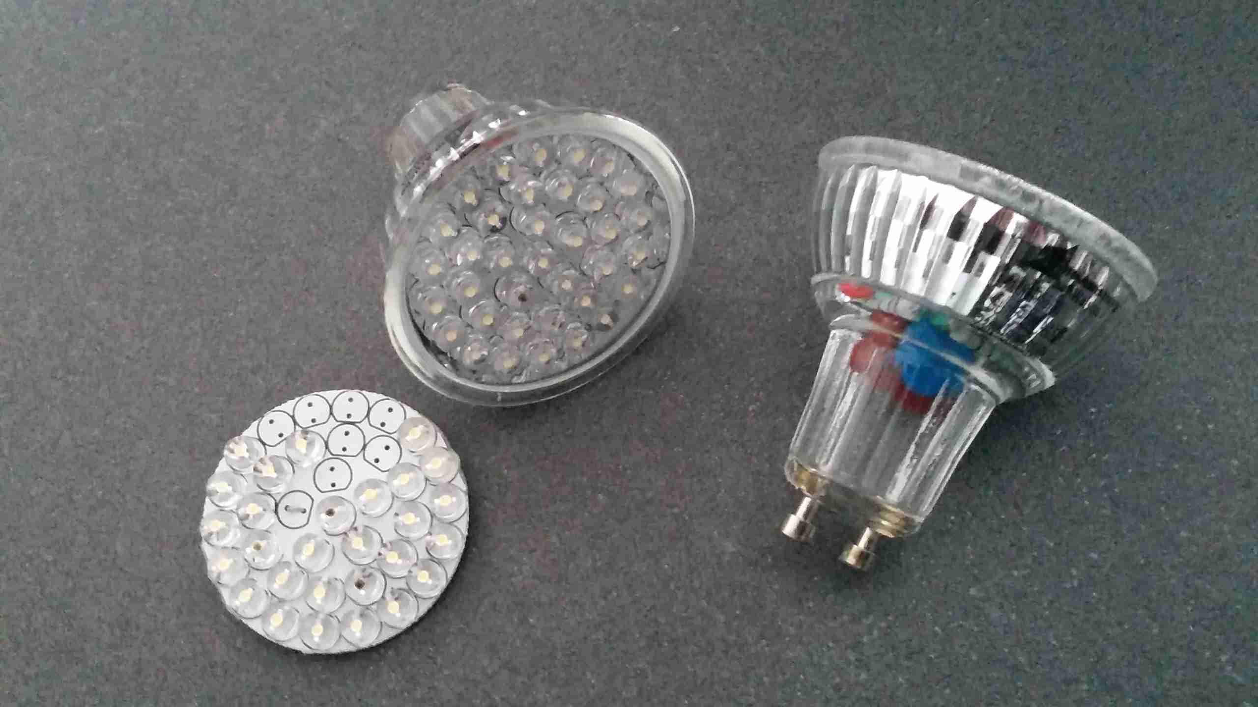

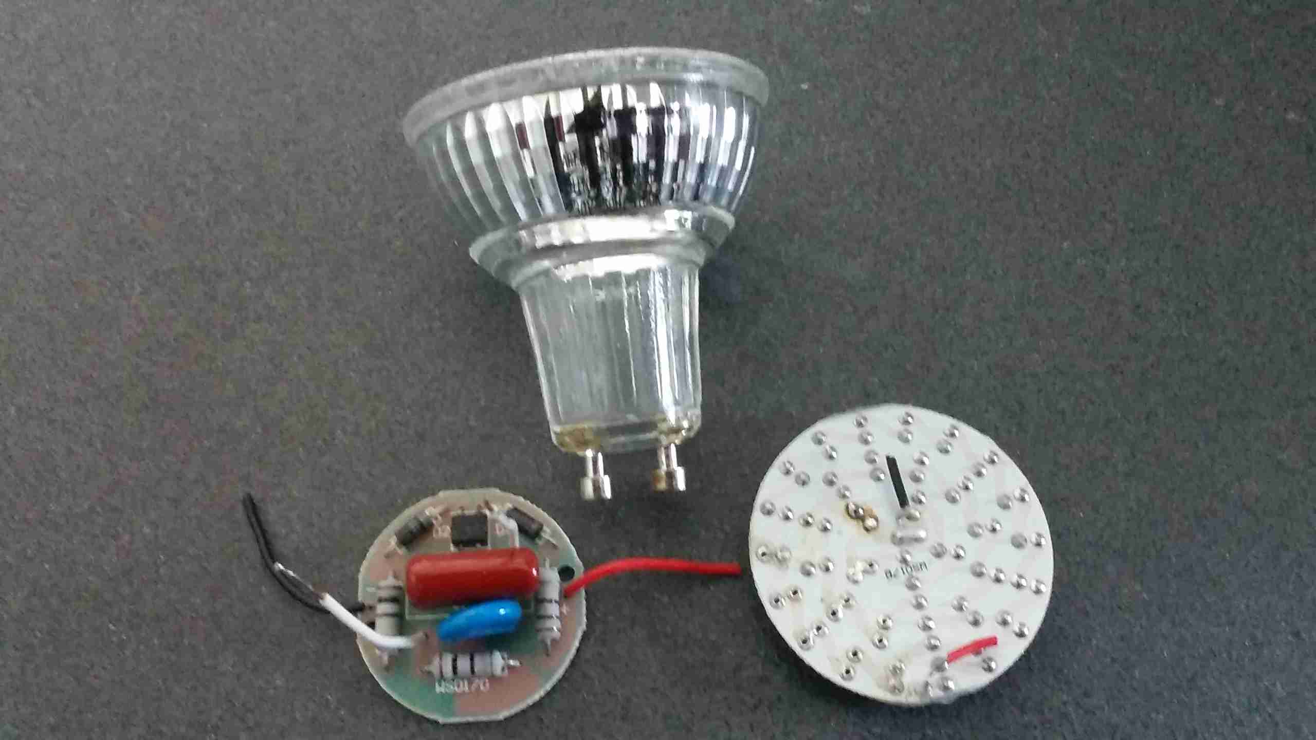

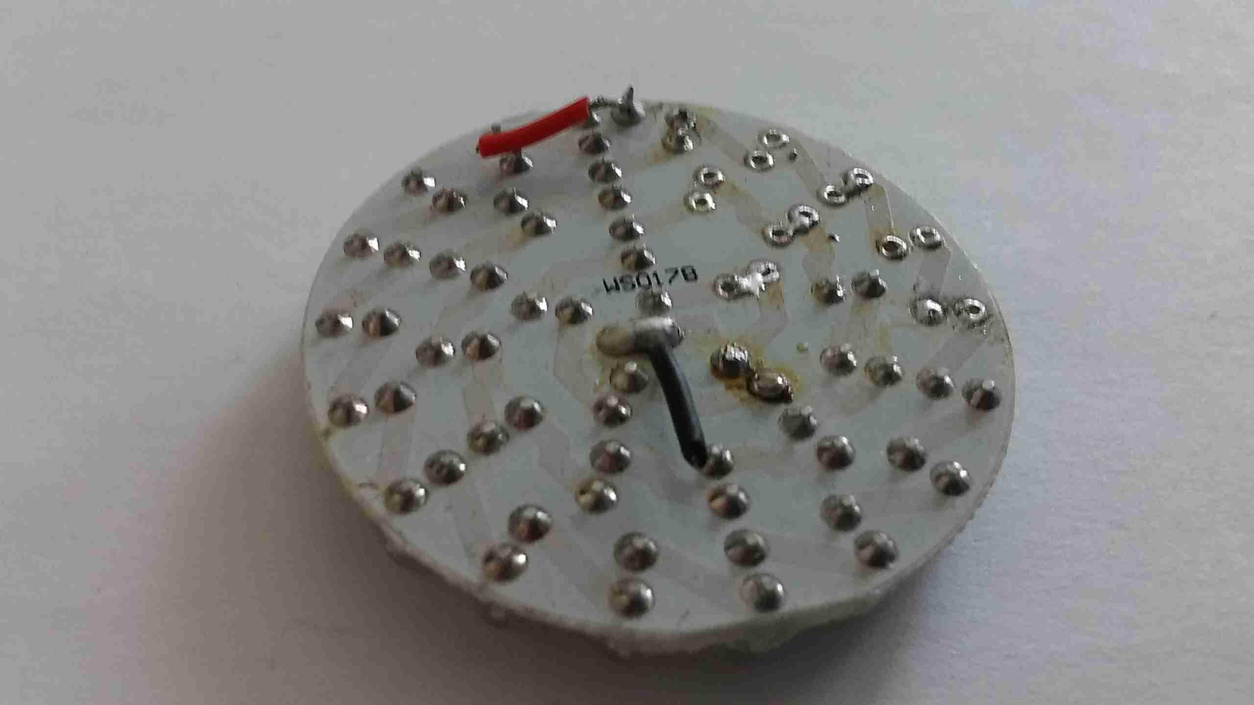

... okay, ich tue Euch den Gefallen, auch wenn ich nicht der TO bin. Aber der Thread ist ja noch nicht voll (grins). Hier einmal zum "IC", das ein Gleichrichter ist: https://lcsc.com/product-detail/Bridge-Rectifiers_Jiangsu-Yutai-Elec-MB10M_C113924.html?gclid=EAIaIQobChMIuLSOjuWR3QIVm8myCh1VuAcOEAAYAiAAEgIJCfD_BwE Der rote und der schwarze Draht stammen von mir. Die Birne (!) stammt etwa aus dem Jahr 2013. Herstelleraufdruck ist zu lesen. Aufgemerkt: Dies ist kein Schlechtreden, sondern stellt den Stand des Marktes aus dieser Zeit dar. Ich möchte keinen Hersteller diskreditieren, sondern Euch in Form von Re-Engineering Teile des Produktes vorstellen. Ihr gelangt zum gleichen Ergebnis, wenn Euch solch eine Birne einmal herunterfällt. Der TO hat herausgestellt, dass man ja nicht im Dunkeln sitzen möchte, wenn eine der Einzel-Led durchbrennt. Nun früher hat man die Birnen herausgeschraubt und einmal eine eingesetzt, die man von irgendwo her hatte und dann den Ersatz nachgekauft. Dieses Verfahren ist weiterhin möglich, da auch bei den modernen GU-Anschlüssen sogar Halogen-Birnen passen sollten. Damit will ich ausdrücken, dass keine überstürzten Handlungen notwendig sind, auch wenn der böse Onkel in der Tür steht. Viel Spaß beim Basteln! Bernd
Bernd B. schrieb: > ... okay, ich tue Euch den Gefallen, auch wenn ich nicht der TO bin. Danke + wenn das Teil schon da liegt und auch nur, falls zufällig ein Messgerät in der Nähe ist - welchen Wert hat der braune Kondensator?

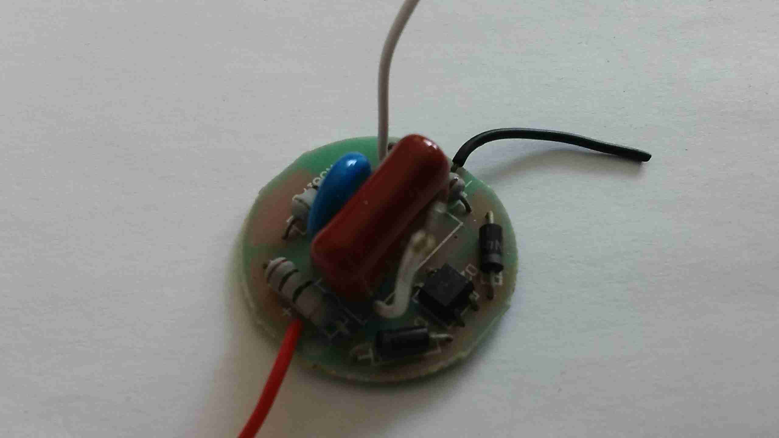

Max M. schrieb: > welchen Wert hat der braune Kondensator? ... den Wert kann ich nicht so schnell bestimmen, aber geschrieben steht: CL21 334J 400V Nochmals! Dies ist keine Wertung, nur zur Information - nichts weiter. Alle Widerstände braun-schwarz-schwarz-gold unterm braunen (Farbe !) C liegt ein Entladewiderstand rot-rot-gelb erster fetter Widerstand (10R) in Serie zu Netzzuleitung je 10R in Serie zu rotem und schwarzem Draht und zu diesen R je eine 1N400x (müßte löten) Bitte keine Diskussionen - isso! Gruß Bernd

Bernd B. schrieb: > Alle Widerstände braun-schwarz-schwarz-gold > unterm braunen (Farbe !) C liegt ein Entladewiderstand rot-rot-gelb Auch der, der wie ein braun-schwarz-braun aussieht?
Bernd B. schrieb: > ... den Wert kann ich nicht so schnell bestimmen, aber geschrieben > steht: > > CL21 > 334J > 400V Drei, drei und vier Nullen, also 330 nF. 400 V ist die Spannungsfestigkeit, J die Toleranz (ich glaube +/-5%). > Alle Widerstände braun-schwarz-schwarz-gold Eins Null und null Nullen, also 10 Ohm > unterm braunen (Farbe !) C liegt ein Entladewiderstand rot-rot-gelb 220 kOhm
Bernd B. schrieb: > erster fetter Widerstand (10R) in Serie zu Netzzuleitung > je 10R in Serie zu rotem und schwarzem Draht und zu diesen R je eine > 1N400x (müßte löten) > > Bitte keine Diskussionen - isso! Ja, so ein Kondesatornetzteil mit derart niederohmigen Serienwiderständen ist untauglich für den Netzanschluss. Denn der kapazitive Widerstand des Kondensators ist für 50Hz berechnet. Wenn sich aber auf dem Netz eine hochfrequente Störung aus Schaltnetzteilen, Schaltvorgängen, Solarumrichtern oder sonstwas tümmelt, dann sieht diese Störung, die z.B. 50kHz hat, quasi keinen relevanten kapazitiven Widerstand und geht geradeaus durch auf den Varistor und die LEDs. Auch wenn der Varistor die Störungen anfänglich begrenzt, dann lässt seine Wirkung auf Dauer nach (weil Varistor = Verschleißteil!!) und die Störungen können sich nun der LEDs bemächtigen. Die Reparatur wird ab diesem Zeitpunkt nicht arg lange halten, wenn nicht auch der Varistor mit getauscht wird.

soul e. schrieb: > Drei, drei und vier Nullen, also 330 nF. Ich komm dann überschlägig auf ~20-30mA für die LEDS. Die Leitungen im Strahler abzulöten ist mir zu riskant, die bekomm ich dann nicht wieder hin. Die müssen genau auf Länge wegen der Haltefunktion - Was noch ginge, ist einen zweiten C in den Sockel vorzuschalten um den Strom zu mindern.
