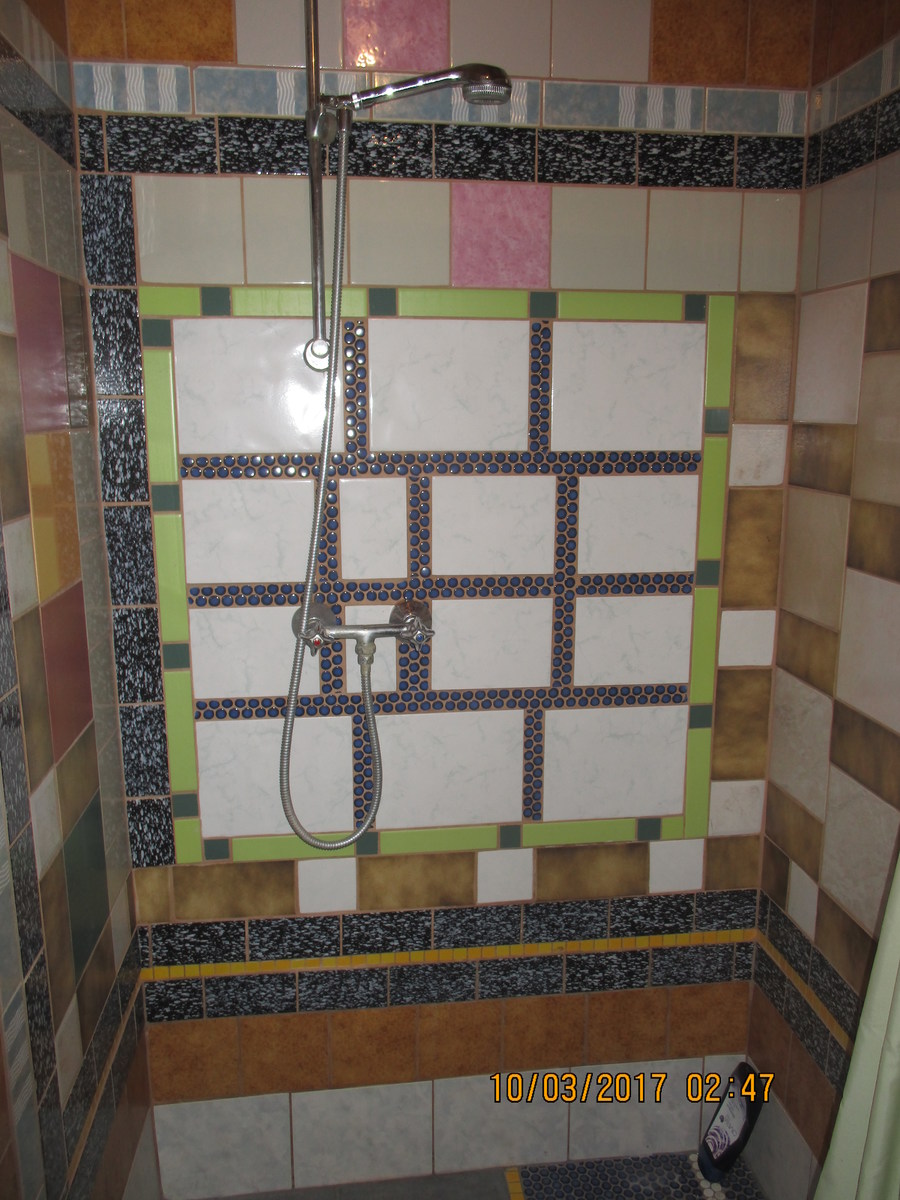

Meine Dusche hat nur den Kleber und etwas Zeit gekostet... Die Fliesen stammen vom Dachboden meines Miethauses, vom Bauhof in diversen Gemeinden (oft in Originalschachteln) und einige von Bekannten und Freunden...
Ist vielleicht ein Kunstwerk. Ich persönlich finde es häßlich. Einen Schwenkhebel hättest du dir aber leisten sollen! Armateur schrieb: > Allerdings ist Blech statisch wesentlich > belastbarer. Bei einem Bekannten von mir ist die Kunststoffbadewanne > nach ein paar Jahren einfach gerissen. > Unsinn. Vielleicht wurde sie unsachgemäß in die Unterwanne montiert. > Ein weiteres Problem bei Acrylwannen ist wohl Verfaerbung, insbesondere > je nach eingesetzten Reinigungsmitteln. > Meine sieht noch aus wie vor 20 Jahren! Man darf jedoch keine schleifenden Putzmittel einsetzen. > M.E. ist die projektierte Lebensdauer von Kunststoffwannen definitiv > kuerzer. Nein. Warum? Der Vorteil einer Acrylwanne ist aber die bessere Wärmeisolierung.
michael_ schrieb: > Ist vielleicht ein Kunstwerk. > Ich persönlich finde es häßlich. > Einen Schwenkhebel hättest du dir aber leisten sollen! Ist eben Geschmacksache und auch ein Miethaus, und Schwenkhebel hatte ich schon in "modernen" Duschen, aber wenn Du dann den Hebel unabsichtlich in eine Richtung verstellst hast Du entweder Verbrennungen oder Eiseskälte...
michael_ schrieb: > Ich persönlich finde es häßlich. Ich auch. Potthäßlich sogar. > Einen Schwenkhebel hättest du dir aber leisten sollen! Finde ich unpraktisch. Eine normale Thermostatarmatur finde ich sinnvoller. Auch weil diese später problemlos ersetzt werden können. Schwenkhebel ist meist Unterputz und die Nachteile wurden oben schon erwähnt. >> M.E. ist die projektierte Lebensdauer von Kunststoffwannen definitiv >> kuerzer. > > Nein. Warum? Das wird Dir jeder Hersteller sagen. Emaille Wannen halten 50 Jahre. Da ist jeder Kunststoff schon halb zerfallen. Als Chemiker kann ich Dir versichern daß anorganische Stoffe (Stahl/Emaille) fast immer eine höhere Lebensdauer als organische Stoffe (=Acryl) haben. > Der Vorteil einer Acrylwanne ist aber die bessere Wärmeisolierung. Na ja, wenn man das Wasser vorher einläßt, bevor man reinsteigt ist da kein großer Unterschied mehr. Bei Stahl/Emaille Wannen ist heute auch ein Styroporträger üblich, falls du auf den Wärmeverlust ansprichst.
Andreas B. schrieb: > michael_ schrieb: >> Ich persönlich finde es häßlich. > Ich auch. Potthäßlich sogar. Auch der Hässlichkeit liegt Schönheit zu Grunde...:-) Darum sagt man oft: Des is scheh schiach... Fakt: Kostenpunkt Null, und das Duscherlebnis ist gut, man schaut ja nicht jede Stunde hinein... Im Gegensatz zur eingemauerten Duschwanne ist das eine Verbesserung, zumal am Boden rutschfeste Fliesen eingebaut wurden... Aber, egal!

https://www.mikrocontroller.net/attachment/375401/Dusche_und_Ofen_005.JPG > Ist vielleicht ein Kunstwerk. > Ich persönlich finde es häßlich. Nein, das ist einfach nur gruselig! Zeichnungen mit ähnlich bizarren Mustern und grellen Farbverläufen werden oft von Personen angefertigt, während sie unter dem Einfluss von halluzinogenen Wirkstoffen stehen. Ich sehe hier deutliche Hinweise auf eine schwere psychische Erkrankung. Zur Abklärung sollte daher unbedingt ein Facharzt herangezogen werden.
NN schrieb: > Nein, das ist einfach nur gruselig! Zeichnungen mit ähnlich bizarren > Mustern und grellen Farbverläufen werden oft von Personen angefertigt, > während sie unter dem Einfluss von halluzinogenen Wirkstoffen stehen. > Du hast Erfahrung damit! Das geht ja schon aus Deinem Beitrag hervor... > Ich sehe hier deutliche Hinweise auf eine schwere psychische Erkrankung. > Zur Abklärung sollte daher unbedingt ein Facharzt herangezogen werden. Ich sehe hier deutliche Hinweise auf einen absolut dummen Gastschreiber, der sich wohl die Birne zugedröhnt hat mit LSD oder sonstigen Mitteln...
