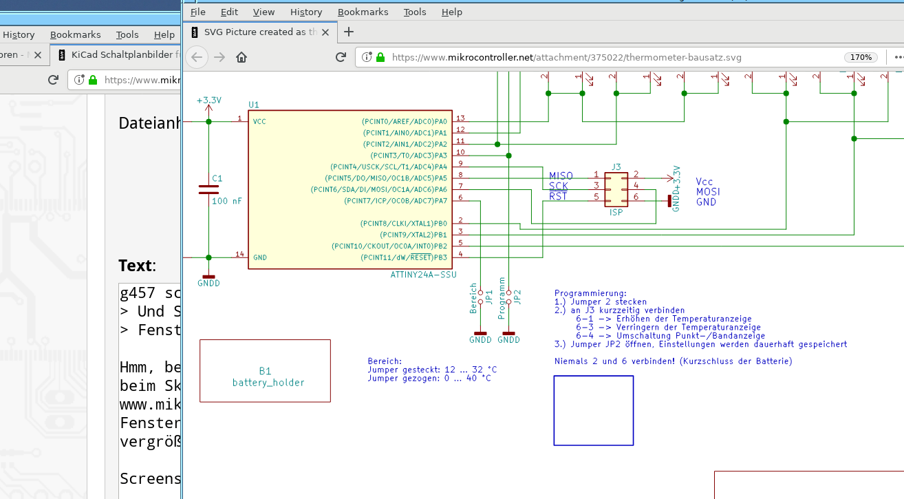

> Nur, wenn du es im Popup lädst. Lädst du das SVG in einen neuen > Browser-Tab (via Kontextmenü), kannst du es auch zoomen und es sieht OK > aus. Hierzubrowser (der die Popups deaktivert hat, die nerven :-) mach ich die Anhänge immer in einem neuen Tab auf. Und SVGs werden leider in einer festen Größe argestellt, unabhängig von Fenstergröße und Zoomstufe. Das macht das eigentlich ganz brauchbare Format leider total unbrauchbar.
g457 schrieb: > Und SVGs werden leider in einer festen Größe argestellt, unabhängig von > Fenstergröße und Zoomstufe. Hmm, bei mir nicht (einigermaßen aktueller Firefox). Einzige Unschönheit beim Skalieren ist, dass die Skalierung dann für alles von www.mikrocontroller.net parallel ausgeführt wird, also der Tab oder das Fenster daneben mit dem Text des Forums wird ebenfalls entsprechend vergrößert. Screenshot mal als Demonstration.
