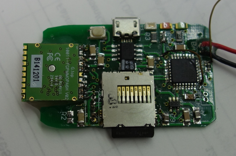

Mario M. schrieb: > Es handelt sich wahrscheinlich nur um einen Prototyp, aber ich musste > sofort an diesen Thread denken. > Beitrag "Wer hat das verbrochen?" Geil, den kannte ich noch gar nicht. Achim S. schrieb: > Anscheinend kennst du nur Consumer-Produkte. Nein, ich kenne auch Kleinserien, aber so etwas wie Arduinos sind mir dabei noch nicht begegnet (Laborautomatisation). Aber ok, wenn ich das Video da oben sehe... Immerhin, auf den Akkus steht "professional" drauf. ;-)
