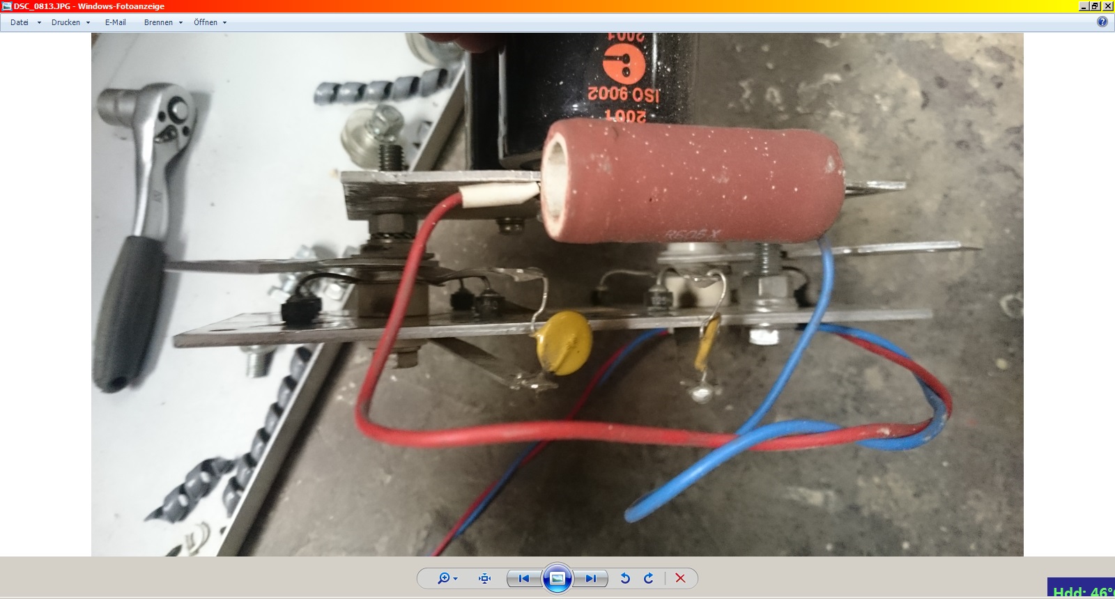

Hallo Ich habe leider eine allzuoft gestellte Frage wo es viele Antworten gibt aber die bei mir verbauten Teile sind leider nicht enthalten. Es geht um ein Schweißgerät ( 15 Jahre alt ) 1PhasenGerät von RS-Tehnologys und Vertrieben von Diwa Schweißtechnik. Das Gerät ist nix besonderes mit 140 A aber damals völlig Ausreichend. In der Vergangenheit hatte es immermal kleine Probleme welche sich aber lösen liesen. Nun aber ist ein ziemliches Ghostproblem am Start. Das äußert sich so das der Drahtvorschub macht was er will bzw gar nix oder enfach nur gut funktioniert. Das ganze läßt sich nicht genau festlegen da der Fehler einfach kommt bzw geht. Werkstück ganz normales St60. Erste Naht zb Super aber mitten im ziehen plötzliche Verlangsamung des Drahtvorschubes bzw komplettausfall. Poti ist geprüft per Scope und in Ordnung. Vorschubmotor in Ordnung und Fehler auch mit Tauschmotor vorhanden. Lastkreis der Steuerplatine im Bereich Vorschubmotor in Ordnung. Steuerkreis allerdings ist das Problem. Spannung bricht zum Fehlerzeitpunkt ein bzw komplett auf masse. Dioden , Kondensatoren WIderstände im Steuerkreis sind in ordnung. Nun völlig entsetzt Festgestellt das die Spannungsversorgung für den Drahtvorschub vom Gleichrichter abgezwackt ist und die Gleichrichterdioden parallel geschaltet sind. Ich weis das dies nicht Stand der Technik ist und Vorprogrammierte Fehler daher kommen können. Die Wechselspannung der Sekundärseite vom Trafo kommt sauber raus. Zum Fehlerzeitpunkt ist die Wechselspannung Output sauber. Gleichrichtung spinnt allerdings. Zwischen Plus und Minus Gleichrichter ist ein 30 Ohm 25 Watt Widerstand welcher in ordnung ist. Prallel zum Widerstand wird die Spannungsversorgung für den Drahtvorschub geklaut. Die Kondensatoren MMCE 1074 22000 uF 40Volt sind Optisch ohne Fehler. Varistoren sind getauscht da einer Rissig gewesen. Die Dioden haben alle Werte um 490 bis 500 Einheiten per Diodentestfunktion. Diese haben die Bezeichnungen T25-4 A0 bzw. C0 bzw L9 A0 ist 6 mal verbaut C0 und L9 jeweils einmal. Viel habe ich nicht herausbekommen außer die 25 Ampere pro Stück und das die Dinger in China auf Unestimmte Zeit nicht Lieferbar wären. Bei der Bucht gibt es welche die Optisch passen würden aber die Bezeichnung nicht stimmt. Google findet kein Datenblatt da vermutlich die Bezeichnung gekürzt ist bzw evtl ein Masklabel hatt. Meine Frage ist nun welche bezahlbaren Dioden von Reichelt bzw Conrad wären gut zum Testen bzw müssen überhaupt die gleiche Anzahl verbaut werden? in der Auswahl stehen: SKN 100/12 = 1200V 100A 21,70E SKN 130/08 = 800V 130A 20,95E SKN 26/12 = 1200V 20A 5,7E bzw. Avalanche IXYS DSA/17-18A DO-203 AA = 1800V 25A 15,80E Mag halt mit wenig Geldeinsatz versuchen das Gerät zu neuem Leben zu erwecken. Falls es nicht an den Dioden liegen sollte wäre eine exterene Vorschubsteuerung eine option für knapp 40 Euro. Eine Neuanschaffung ist eh geplant aber das angefangene Regal sollte noch fertiggeschweißt werden. Vielen Dank für eure Antworten

Michael F. schrieb: > Die Dioden haben alle Werte um 490 bis 500 Einheiten per Diodentestfunktion Diese "Einheiten" sind übrigens simple Millivolt Durchlassspannung... > Spannungsversorgung für den Drahtvorschub > ... > Viel habe ich nicht herausbekommen außer die 25 Ampere pro Stück Der Drahtvorschub hat 25A Gleichrichter? > das die Spannungsversorgung für den Drahtvorschub vom Gleichrichter > abgezwackt ist und die Gleichrichterdioden parallel geschaltet sind. Also wird die Spannung für den Drahtvorschub mit einem eigenen Gleichrichter erzeugt? Oder wie ist "abgezwackt" zu verstehen? > Zum Fehlerzeitpunkt ist die Wechselspannung Output sauber. > Gleichrichtung spinnt allerdings. Woran erkennst du das? > Zwischen Plus und Minus Gleichrichter ist ein 30 Ohm 25 Watt Widerstand Wofür? Schaltschrankheizung? > Prallel zum > Widerstand wird die Spannungsversorgung für den Drahtvorschub geklaut. Naja, nach dem Gleichrichter eben...

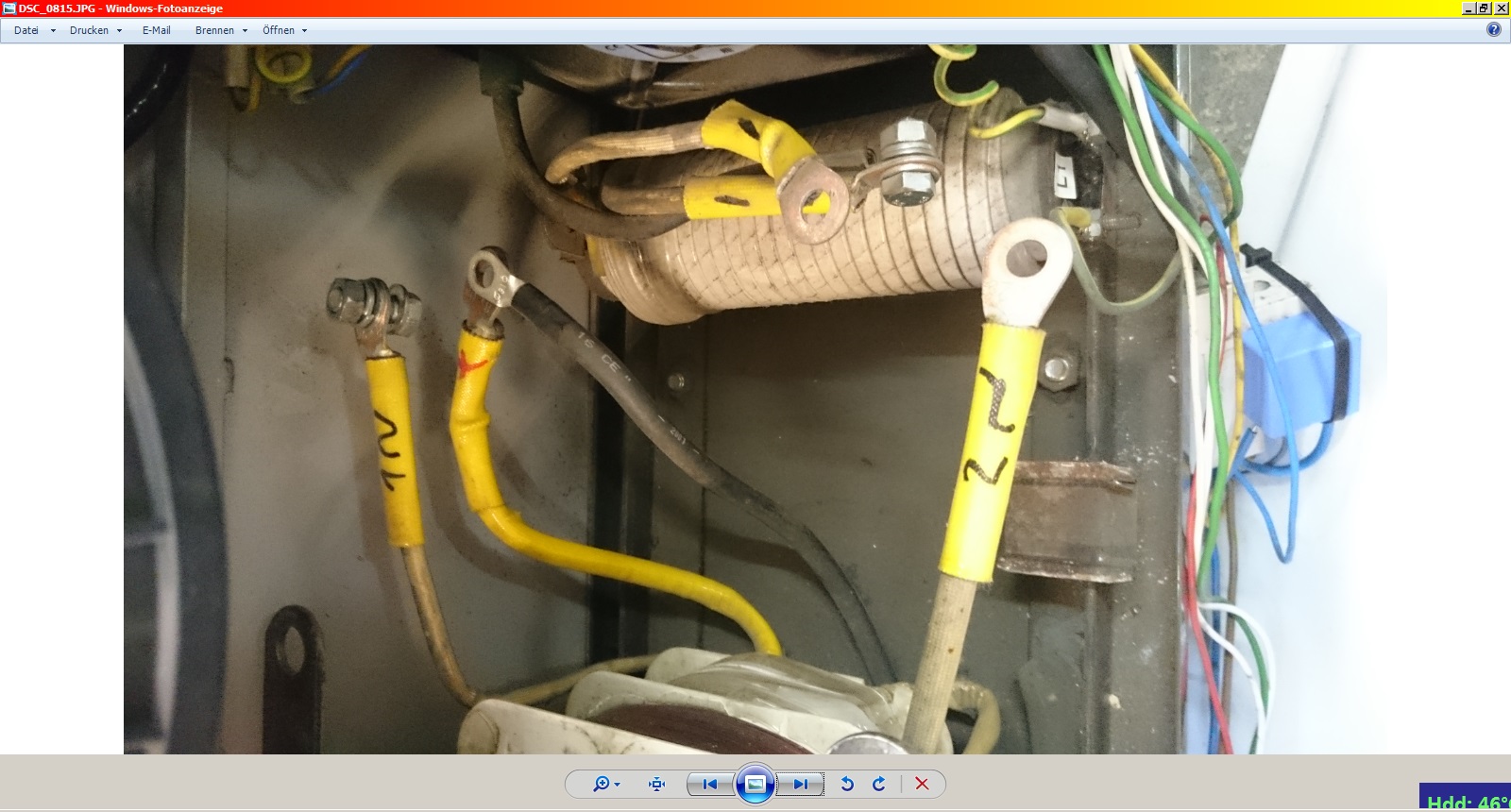

Der Drahtvorschub hatt natürlich keinen eigenen Gleichrichter. :-) , mit Abgezwackt mein ich das er einfach am Gleichrichterausgang abgenommen wird. Siehe Bild mit Widerstand sowie rotem und blauen Kabel. Den Wechsel und Gleichstrom Ausgang hab ich per Stromzange und scope geprüft. Da sieht ma es schön am Bild das was nicht stimmt. Der 30 Ohm Widerstand wird sicher nicht zu heizen sein. :-) , hübsche Idee für den Winter aber evtl hatt es was mit dem Einschaltstrom bzw Dämpfung von Spitzen oder als einfacher Entladewiderstand zu tun. Was auch immer sich die Erbauer damit gedacht haben wird schon einen Sinn haben. Verbessern kann ma so vieles , auch bei Markengeräten. Im Anhang sind paar Bilder vom Objekt.

Hallo Michael F., hallo Dieter, Michael F. schrieb: > Gleichrichtung spinnt allerdings. warum? Hat Dein Gleichrichter einen Thermoschalter? Meiner hatte ein Kontaktproblem, der mittels fortgesetzter Randomisierung meinen Kumpel (kann schweißen, ich nicht) zur Verzweiflung brachte. Wie denkst Du wirst Du neue Einpressdioden mit den Ringösen (auf der Schraubachse zwischen den Isolatoren) verbinden? Du musst ja beim Tausch die Dioden davon trennen. Als ich die kaputten Einpressdioden bei dem bei mir geparkten Schweissgerät getauscht habe, hatte ich ein Punktschweissgerät zur Verfügung. Was machst Du? Bei dem nächsten ähnlichen Schweissgerät, das auch defekte Dioden im Gleichrichter hatte und was ich reparieren sollte, habe ich mir nicht mehr die Mühe des Diodentauschs gemacht, sondern nach Muster einen komplett neuen Gleichrichter im Schweisszubehör gebaut bekommen. Dieter schrieb: > Die Dioden sollten dann mindestens 300V Sperrspannung abkoennen. Warum soll die Sperrspannung so hoch sein? Wie hoch sind denn die Spannungsspitzen auf der Sekundärseite eines Schweißtrafos? Der transformiert doch herunter? Michael F. schrieb: > Habe eben geschaut aber die Mindestmenge sind 100 Stück leider bei den > Diotec Dioden Nein, nicht bei allen.
