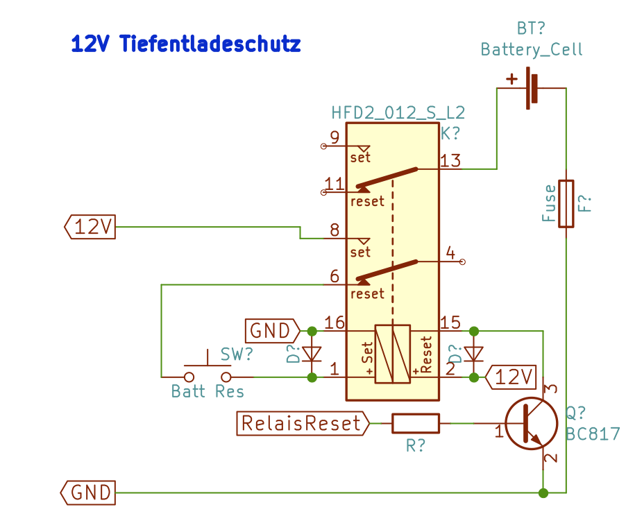

von Michael B. (laberkopp)
Hans schrieb:
> kann ich mittels 3.3V Ansteuerspannung und einem BC847 oder BC817 dieses
> Relais ansteuern?
Kann man, aber achte auf die Freilaufdiode.
Da es ein bistabiles Relais mit 2 Spulen ist, erzeugt eine
Ansteuerspannung von 12V an der einen Spule einen gegenspannung von 12V
an der anderen Spule, also entstehen 24V, und die dürfen nicht durch die
Freilaufiode abgeleitet werden. Also braucht man eine Z-Diode.
               +--|>|--+--|<|--+  1N4148
               |      _|_      |
               | ZD15 /_\'     |
               +-Spule-+-Spule-+
setzen --2k2--|< BC8x7 | BC8x7 >|--2k2-- rücksetzen
               |E      |      E|
             Masse   +12V    Masse

Aber keine einfachen Dioden! Das macht das bistabile Relais lahm.

von Hans (Gast)
Guten Tag,
mit den Dioden bei einem bistabilen Relais war mir tatsächlich nicht
bewusst.
So sollte die Schaltung aussehen. Zweck ist eine 12V Batterie von der
restlichen Elektronik abtrennen zu können, um tiefentladung zu
vermeiden. Hat man die Batterie wieder geladen/ausgewechselt soll man
die Verbindung über den Taster wieder herstellen können.
von Hans (Gast)
Plus der Batterie soll natürlich an Pin 4 gehen

von Hans (Gast)
Gut,
wir hätten ja geklärt, dass beide Transistoren gingen. Die Frage wäre
hiermit also beendet. Vielen Dank
Dann werde ich noch eine ZD15 wie von Michael vorgeschlagen packen, dann
sollte das ja gehen?
