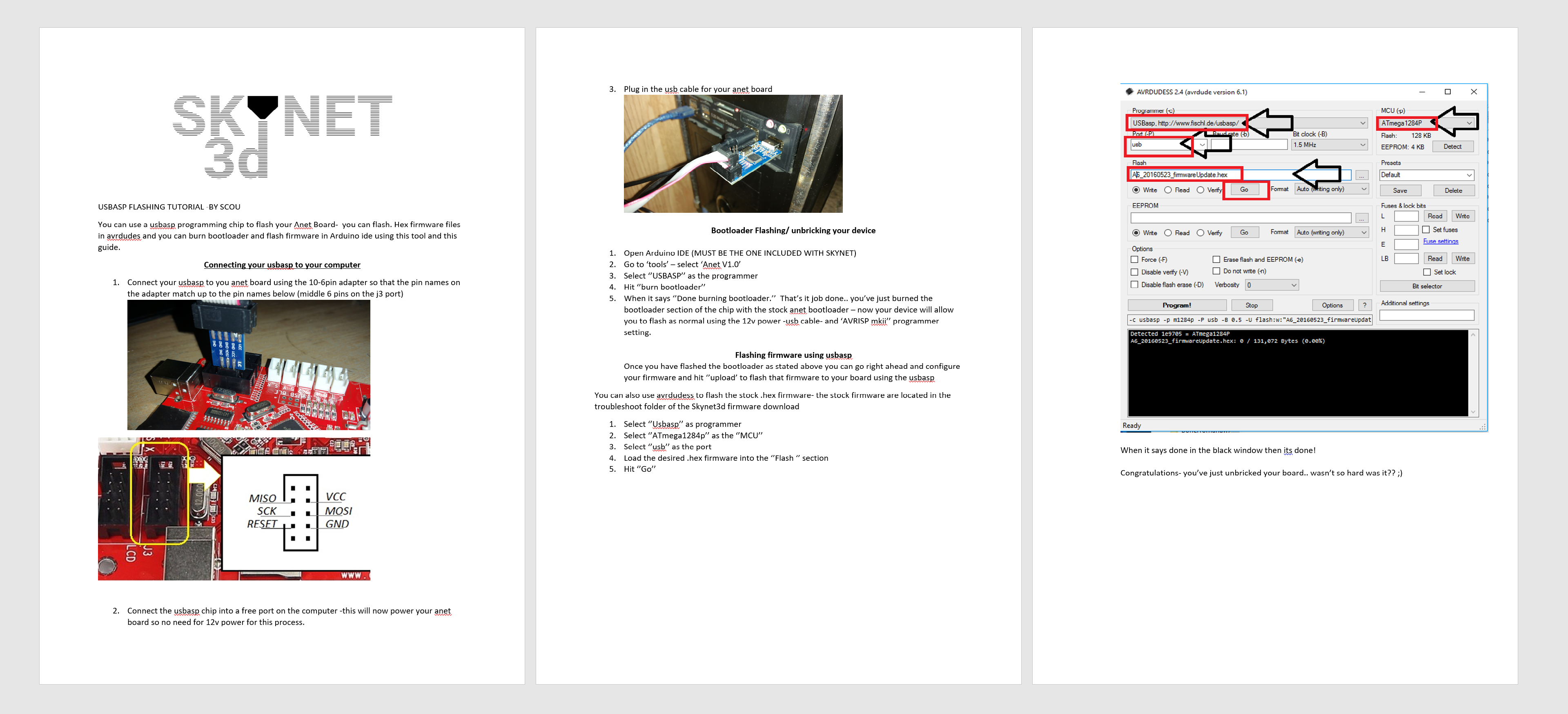

von John (Gast)
Ich hatte bei mir auch das Problem, das es mit dem Bootloader gefühlt
immer nur einmal klappt. Eigentlich sollte sich der Bootloader ja nicht
selbst überschreiben können, aber wer weiß..
Ich habe dann mit einem ISP-Programmer die neue Firmware draufgemacht.

von Achim V. (Credolo) (Gast)
Ich habe den Controller schon zigmal geflasht, bisher immer ohne
Probleme. An meinem HW/SW Setup hat sich seit dem letzten Mal auch
nichts geändert. Sehr seltsam...
Ich werde mir mal dein "unbricking"-Dokument anschauen :-)
