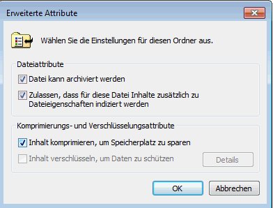

Michael B. schrieb: > Nimm NTFS, es erlaubt als Dateisystem eine Kompression Kostet Performance, für ALLES was dort gespeichert wird. Interessant wird auch die Rechte-Frage beim Zugriff gegenüber RAR. Ansonsten ist natürlich ein komplettes Image mit Clonezilla eine schöne Lösung, wo alle Programme und Einstellungen der Festplatte bitgenau gespeichert und wenn möglich komprimiert gespeichert werden.
oszi40 schrieb: > Kostet Performance, für ALLES was dort gespeichert wird. a) interessiert das bei einem Backup-Medium nicht b) ist es sicher immer noch viel schneller als RAR oder ZIP vorweg anzuwenden c) hört man auch Gegenteiliges, wenn es nicht gerade SSD ist, weil Kompression weniger Daten schreiben muss, weniger Sektoren, und bei normalen Platten das Schreiben das bottleneck ist, also zeitbestimmend, die Kompression bzw. das Expandieren hingegen von der CPU ratz-fatz gemacht wird, beim üblichen ZIP sind alle Tabellendaten im CPU cache. d) Man kann auch Datei- und Verzeichnisweise die Kompression einschalten

oszi40 schrieb: > Michael B. schrieb: >> Nimm NTFS, es erlaubt als Dateisystem eine Kompression > > Kostet Performance, für ALLES was dort gespeichert wird. Interessant > wird auch die Rechte-Frage beim Zugriff gegenüber RAR. Mit NTFS kann man auch auf Verzeichnisbasis komprimieren, das funktioniert super. Man sollte sich aber klar machen, das die Kompression von NTFS aus Performancegründen nur eine schwache Kompression ist. Mit zip und 7z in den besten Modi kann sie nicht mithalten. Bei reinen Backupdaten ist die Performance ziemlich egal. Ich selbst nutze die NTFS Kompression sogar für den Map Ordner des Computerspieles ARK. Damit habe ich ca. 50 GB Speicherplatz eingespart bzw. wieder freibekommen und Performancetechnisch hat es da auch keinen großen Unterschied gemacht, weil die Kompressionsrate schwach ist und das Nadelöhr eher das Laden vom Blockdevice ist, als die Echtzeitdekompression auf der CPU. Es ist somit sogar möglich, dass das Laden schneller geht, vor allem bei Festplatten. @Threadstarter Der Hinweis auf par2 und Read-Solomon würde ich auch ebenfalls geben. Das Programm solltest du dir also durchaus mal ansehen: https://de.wikipedia.org/wiki/PAR2 Ansonsten wäre ich bei Kompression generell vorsichtig, gerade weil die Daten zusammengestaucht werden und schon kleine gekippte Bits genügen, dass man dann an die Daten nicht mehr herankommt, wenn man eine Kompression verwendet hat, die keine Korrektur der Daten erlaubt. Zum Testen kann man übrigens ein paar Daten komprimieren und dann mit einem Hexeditor ein paar Bits der komprimierten Datei umkippen. Wie gut dann das Kompressionsprogramm dann die Daten wieder entpacken kann, kann man so direkt ausprobieren. Ich würde zu dem keine proprietären Programme für die Datensicherung einsetzen, außer die, die von Windows direkt kommen. Immerhin muss auch gewährleistet sein, dass man an die Daten auch noch in ein paar Jahren herankommt. Offene Formate wie ZIP und PAR2 zu dem es auch Open Source Software gibt, wären also der richtige Weg. Ansonsten sei noch gesagt, dass die Nutzung der Betriebssystemfunktion, also bspw. die Kompression mit NTFS in der Praxis sehr bequem und transparent ist. Alles andere, wie bspw. ZIP + PAR2 ist mit wesentlich mehr Arbeit verbunden. Besser als NTFS wäre allerdings ZFS oder BTRFS. Unter Windows gibt's die beiden letzteren Formate allerdings nicht, aber dafür gibt es dort, sofern man eine Enterprise oder Pro Version besitzt ReFS. Bei Platzproblemen kann man sich übrigens auch über ein NAS Gedanken machen. Da kann man dann ein paar Festplatten bei Bedarf einfach dazustecken. Natürlich ist ein NAS kein Backup, aber wenn man es nicht dauernd im Netzwerk hängen hat, kann man es durchaus auch wie ein Backup nutzen. Ideal wären hier zwei NAS Geräte.

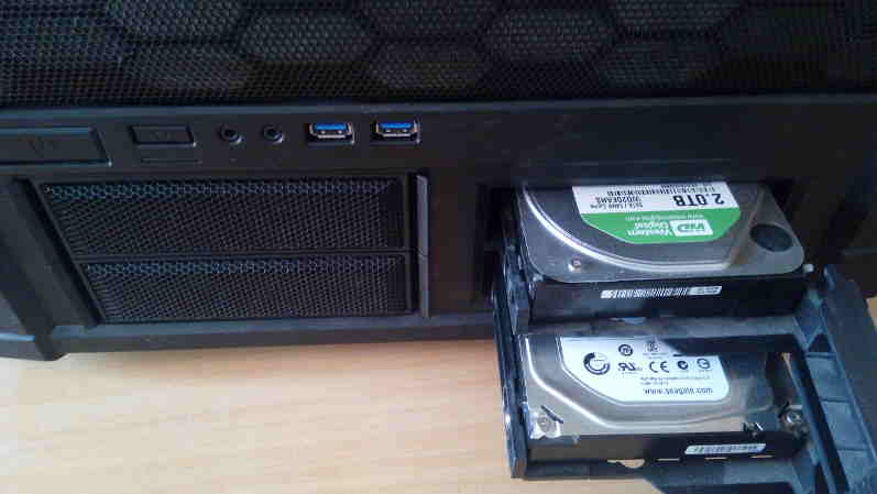

Offline Medien müssten ja nicht unbedingt Tapes sein. Eine billige 4TB sata Platte ist günstiger als eine entsprechende Tape Lösung. Schön wäre es, wenn auf solchen billigen Platten, die selbst mit einem 0815 FS betrieben werden, der automatisch generierte Offline Inhalt abgelegt werden würde. 0815 FS, da bei einer Korruption von Teilen des ges. Archives, immer noch Daten zugreifbar wären.
