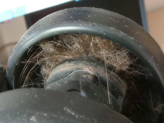

Hallo, habe mit meinen beiden Bürostühlen zwei Probleme: 1. Bei den Stuhlrollen (Doppelrollen für Teppichböden) sind innen die Achsen mit Staub und Haaren zugewickelt, die Räder drehen teilweise schwer, teilweise quietschen Räder beim Fahren. Weiß jemand, wie man die Einzelräder abbekommt? Das Stuhlkreuz mit den Rollen im Bild ist optisch identisch mit meinen Stühlen: https://www.derdrehstuhl.de/typo3temp/fl_realurl_image/reparatur-buerosessel-30-jahre-61.jpg 2. Beide Lifte habe mittlerweile eine starke Haftreibung, beim Aufsitzen bzw. Aufstehen ist ein deutliches Losbrechmoment zu spüren, was man durch das ganze Haus hört. Tagsüber kein Problem, bei später Stunde jedoch schon. Ist dieses Losbrechmoment eine übliche Alterserscheinung von Gasfedern? Die Stühle sind von einem deutschen Hersteller (INTERSTUHL), ca. 10 Jahre alt und sonst noch in guten Zustand. Gustav

T.roll schrieb: > Mit einer kleinen Schere die Haare > durchschneiden, schon kann sie gut von der Achse runter rupfen. Nicht wirklich: Da zupfst du ewig und die Haare an oder in der Achse erwischt du nicht (Foto). Bei 20 Einzelrädern wirst du zudem ewig zupfen. Da halte ich komplett zerlegen für den besseren Weg. Hans_l schrieb: > bei den Doppelrollen musst Du die Achse aus der Gabel nach unten > heraushebeln, die Einzelrollen fallen dann von der Achse ab. Das schaue ich mir nochmal genau an. Vielen Dank für den Tipp. Marc Horby schrieb: > wenn da Haare und Staub die Rollen blockieren bzw schwergängig machen, > dann ist das teil so alt oder ich denke der Benutzer etwas "unrein" :) Die Info habe ich mal an die langhaarigen Damen des Hauses weiter geleitet. Geh mal besser in Deckung ;-) René F. schrieb: > Ich besitze 2 Kater, da reicht täglich saugen nicht mal, um die Wohnung > perfekt haarfrei zu halten ... Wir müssen hier auch ohne freilaufende Kater spätestens jedes zweite Mal Saugen die Saugbürste des Staubsaugers zerlegen und die Haare aus der rotierenden Bürste und den Achsen entfernen. Das Teil (MIELE) ist jedoch sehr servicefreundlich und lässt sich mit einer Münze öffnen. Stefanus F. schrieb: > Was den Lift angeht: Die meisten Markenhersteller haben einen > Wartungsservice. Was würden die dann "warten"? M.W. gibt es bei einer Gasdruckfeder nichts zu warten. Wegschmeißen kann ich selber, dazu brauche ich keinen Wartungsservice. Die Gasfedern funktionieren übrigens wie am ersten Tag, es geht nur um das entstandene Losbrechmoment. Eine interessante Information dazu fand ich in einer technischen Abhandlung (sinngemäß): Gasdruckfedern dürfen nur mit der Kolbenstange nach unten eingebaut werden, bei umgekehrtem Einbau befindet sich die Dichtung der Kolbenstange nicht im Öl. Damit wird 1. die Entstehung der Haftreibung gefördert und 2. ein frühzeitiger Ausfall der Gasdruckfeder wahrscheinlich. Der Bürostuhl mit Lift also eine glatte Fehlkonstruktion? Dann kann ich mir nämlich den Tausch der Gasdruckfeder sparen.

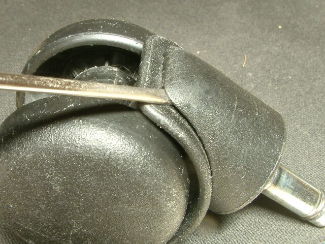

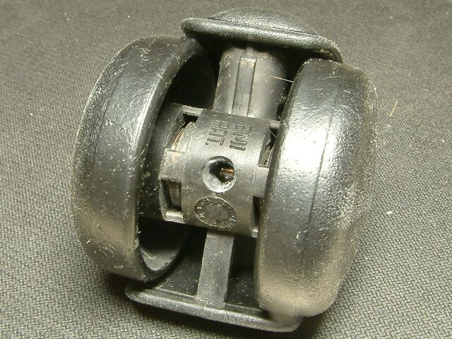

Stefanus F. schrieb: > Wahrscheinlich ist der Unterschied der Einbaulage in der Praxis in etwa > so groß, wie der Unterschied zwischen normalen versus Sauerstoffarmen > Kupferkabeln am Kopfhörer. Eher nicht, die unten liegende Kolbendichtung und das sich unten sammelnde Öl macht schon Sinn. Stefanus F. schrieb: > Vielleicht hilft ein bisschen Öl? Ich wage es kaum zu schreiben, die obenliegende Kolbenstange (bzw. Zylinder) etwas eingefettet, von der Haftreibung ist kaum mehr was zu spüren. Bei den Rollen kommt scheinbar ein recht trickreiches Patent zum tragen, trotz längerer Betrachtung habe ich keinen Plan, wie diese Rollen zusammengesetzt sind. Zudem das Rollengehäuse aus mindestens 2 Teilen besteht (Bild 2), was m.E. an der Stelle keinen Sinn macht. Scheinbar sind die Lager der Einzelrollen etwas größer als die Führung (die zudem nicht richtig rund ist) und man hat die Rollen eingepresst, bis die Nasen einrasten. wendelsberg schrieb: > Neue Rollen dranstecken ist sicher am wenigsten stressig Sicher, bei den gigantischen Wahlmöglichkeiten aber eher ein Zufall, die richtigen Rollen zu finden. > und haelt dann wieder 10 Jahre. bei 6 Euro für 5 Rollen incl. Versandkosten wohl eher nicht. Bei den Rollen hier ist der Stift offensichtlich in einem Axial- und einem Radiallager geführt, denn der Stift dreht sich auch bei asymmetrischer Belastung extrem leicht.
