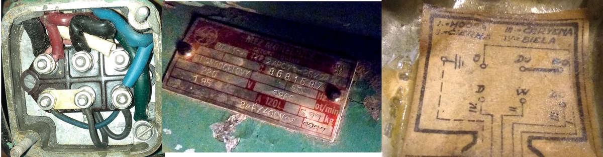

Ich habe hier einen Kondensatormotor und frage mich wie ich ihn anschließe. Im Anhang sind Klemmkasten, Typenschild und ein Schaltplan aus dem Klemmkasten. Wo schließe ich was an? Wo sind die zwei Windungen?
Üblicherweise ist die Hauptwicklung U1-U2 und die Hilfswicklung Z1-Z2. Notfalls einfach den Wicklungswiderstand messen.
Dieser MEZ Motor (Baujahr 02/1967 ?) kommt aus der Slowakei. www.mez-cz.cz/electro-motors.php 1 O 0 modrá blau 2 W čierna schwarz 3 ?? červená rot 4 D biela weiß translate.google.com grey gray blue black white silver brown red šedá šedá modrá čierna biela strieborná hnedá červená 2APC71-2SK2 8681597 1~ 220V 50Hz 2860rpm 1,85A 8µF/400V~ 5.90kg 0267
bernd schrieb: > Und wo sind U1, U2, Z1 und Z2? Die Hauptwicklung hat im Allgemeinen weniger Widerstand als die Hilfswicklung. Ich habe keine Ahnung, wie die Tschechen die Bezeichungen verteilt haben, aber wenn du das Klemmbrett mal entwirrst, solltest du messen können.

Okay, ich messe 11 Ohm und 31 Ohm. Damit ist es ja klar und 31 Ohm die Hilfswicklung.
Bernd, bitte alle Klemmenbezeichnungen posten (man sieht sie auf den Fotos nicht) und zwischen welchen Klemmen die Werte gemessen werden. Zur Drehrichtung: ein solcher Motor wird ja nicht nur für eine Anwendung hergestellt. Ich habe in AEG-Waschmaschinen auch Kupplungen mit Fliehkraft-"Kurzschluss" gesehen. Bei niedriger Motordrehzahl (Waschen) wirken sie als Getriebe, bei hoher Motordrehzahl wird das Getriebe auf 1:1 "umgeschaltet" zum Schleudern.
Klemmenbezeichnung nach Klemmbrett: 0, 00, W0, D, W, D0 Ich messe zwischen W und W0 31 Ohm und zwischen D und D0 11 Ohm. Und an 0, 00 hängt ein Kondensator.
Achso: Im vorherigen Zustand war eine Brücke zwischen W0 und 00, ziehe auch Plan im ersten Bild.
Elektrofan schrieb: > Manche Kondensatormotoren sind für beide Drehrichtungen gebaut. Die meisten. > Die Wicklungen sind dann gleich stark, Das emöglicht nur einfacheren Richtungswechsel.
bernd schrieb: > Klemmenbezeichnung nach Klemmbrett: > 0, 00, W0, > D, W, D0 > > Ich messe zwischen W und W0 31 Ohm und > zwischen D und D0 11 Ohm. > > Und an 0, 00 hängt ein Kondensator. Alles ganz normal, D/D0=U1/U2 und W/W0=Z1/Z2.

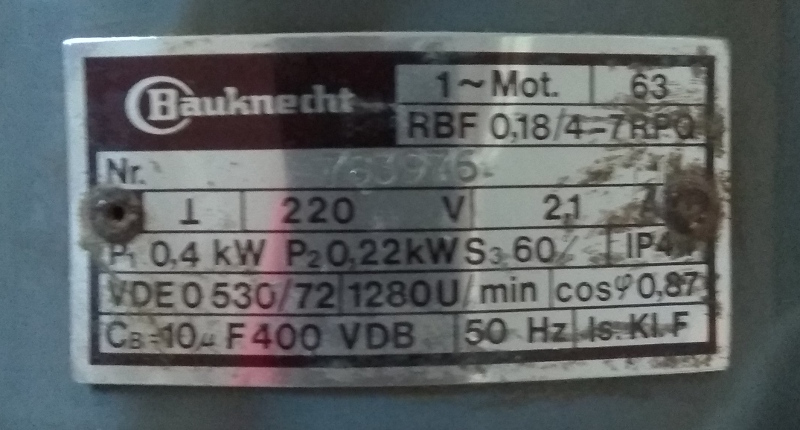

Kaum hat man einen Motor, laufen einem weitere zu :) Wer hilft mir beim Lesen des Typenschildes? Was bedeuten P1, P2, S3? Auf was deutet ein leichtes Brummen während dem Laufen hin? Kondensator habe ich mit einem neuen 10 µF Kondensator überbrückt und brachte keine Änderung.
P1 aufgenommene Leistung elektr. P2 abgegebene Leistung mech. an der Welle S3 Betriebsart mit Einschaltdauer https://de.wikipedia.org/wiki/Nennbetriebsart
Und wenn nur eine Leistung angegeben ist, ist es P1? D.h. hier habe ich einen 400-Watt-Motor? Die Einschaltdauer bezieht sich auf das Laufen unter Last?
bernd schrieb: > Auf was deutet ein leichtes Brummen während dem Laufen hin? Normalerweise auf etwas zu viel Spannung/Leistung. Aber das ist bei einem 220V~ Motor, der nun bei 230-240V betrieben wird, kein Grund zur Beunruhigung. Warm sollte er allerdings kaum werden. Wird er es doch, liegt mögl. ein Windungsproblem (partieller Schluss) vor. Diese Firma weiss doch, was Frauen wünschen - vllt. gehört ein wenig Brummen dazu :-P
bernd schrieb: > Und wenn nur eine Leistung angegeben ist, ist es P1? D.h. hier > habe ich > einen 400-Watt-Motor? Bei solchen Motoren wird üblicherweise die mechanische Nennleistung angegeben. > Die Einschaltdauer bezieht sich auf das Laufen > unter Last? Unter Nennlast.
