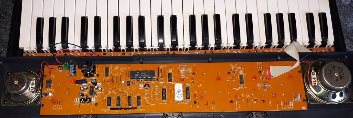

Hallo, ich bin auf der Suche nach einem Schaltplan bzw. Servicemanual
für obige Heimorgel.
Sie hat den Fehler, dass sie nach kurzer Zeit nach dem einschalten
verschmort   riecht.

Das Keyboard ist noch in althergebrachte Weise hergestellt worden. Viele
kleine Schräubchen hielten das Gehäuse zusammen. Ans Netz gehängt und
mit einem Infrarot Thermometer die Bauteile überprüft. Und Bingo, ein
Elko wird heiß.

Lad mal ein paar scharfe Bilder hoch.
von Esmu P. (Firma: privat) (max707)
Läuft wieder. :)
Netzteil 12 Volt, 500 mA ---> 6 Watt nominal, zieht 650 mA, Verbrauch
aber 15 Watt laut Energiemeßgerät.
Heiß gewordenen Kondensator ausgewechselt, laut Bauteiletester nach
Kübbeler hatte der fast einen Kurzschluß ohne Kapazität. Nach
Kondensatortausch betrug der Verbrauch nur noch 3-5 Watt.
roter Pfeil, Bauteil erneuert
von Elektricker (Gast)
Du kannst Dich schon mal drauf gefasst machen, dass sein großer Bruder
links oben davon ebenfalls bald die Grätsche macht.
> Bruder
Warum?

Weil Elektrolytkondensatoren dazu neigen, über die Jahre auszutrocknen
und dann defekt gehen.
