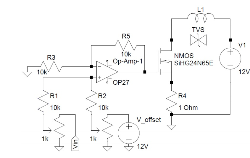

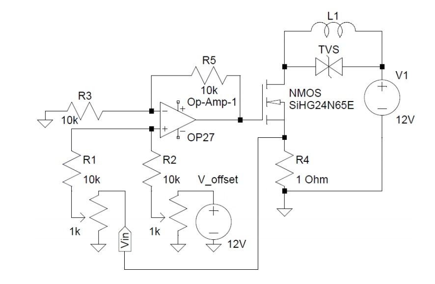

anbei noch der Stromkreis, den ich probiert habe. mein Problem ist, dass da sehr viel Strom durchgeht und das Signal verschwindet (ich Messe die Ausgangsspannung am 1-Ohm-Widerstand)
Yossarian schrieb: > ich Messe die > Ausgangsspannung am 1-Ohm-Widerstand Wenn die Frage erlaubt ist: Warum?!
Yossarian schrieb: > Positiv und negativ wäre natürlich super, aber ich habe mich mit der > Vorstellung angefreundet, dass das sehr schwer relisierbar ist. Warum? https://de.wikipedia.org/wiki/Datei:Bipolare_FET-Stromquelle_(High-Current).svg Verrate uns doch erst einmal, was Du für eine Stromstärke brauchst und wie die Last aussieht.
Wenn wir wirklich von nur 1A, 12V und wenige kHz in eine (dicke) Spule reden, dann nimm doch einen Leistungs-Opamp! Positiver Eingang ist deine Sollspannung, negativer Eingang ist der Ausgang von deinem Magnetfeldsensor, das Feedback passiert über Spulenstrom und Magnetfeld im Sensor. Dein Magnetfeldsensor hat ~5MHz Bandbreite, d.h. du solltest schauen dass deine Opamp-Schaltung nicht schneller ist, sonst schwingt sie. Die Schaltung mit dem 700V Schalt-MOSFET wird sehr schwer ruhig bekommen zu sein.

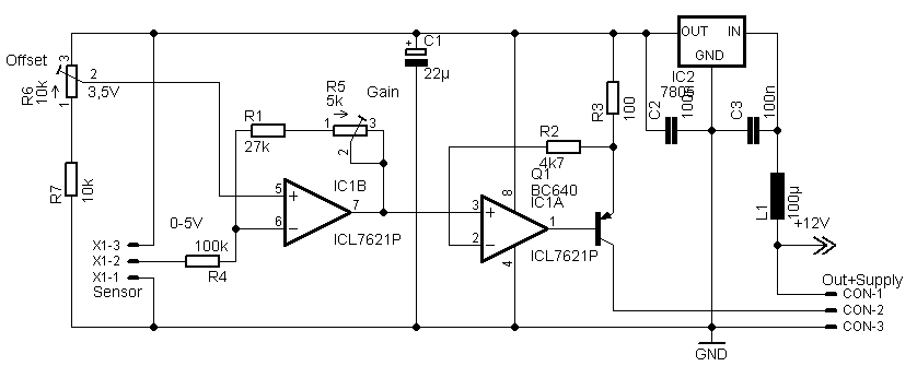

Ich hänge dir mal einen U/I Wandler an, der eigentlich für 4-20mA Stromschleifen gedacht ist und als Eingang 0-5V akzeptiert. Umdimensionieren sollte aber kein Problem sein.
Hallo Leute, vielen Dank für die vielen Antworten! @Philipp: Danke, ich werds mir mal anschauen. Die Stromstärke ist im 1A-Bereich überschlagsmäßig werdens ca 5 werden. Ich plane außerdem einen Bandpassfilter nach dem Sensor zu schalten um Schwingungen und sonstige Störungen zu vermeiden. @Matthias: Cool, vielen Dank! Ich gehs gleich mal durch! @M.A. S.: R wird jedenfalls klein sein, am Anfang soll nur ein Kabel gelegt werden durch das ein Strom fließt, das das Magnetfeld eines Bündels von Kabeln im Keller kompensiert. L gibts da also auch erst mal keine. Ich habe jetzt den obigen Stromkreis nochmal mit 10Ohm statt 1 Ohm probiert und jetzt funktioniert es einigermaßen. Ich glaube meine Stromquelle konnte nicht mit der Schaltung mithalten. Das Signal muss aber jedenfalls noch verstärkt werden, damit das was wird. Liebe Grüße, Francisco
