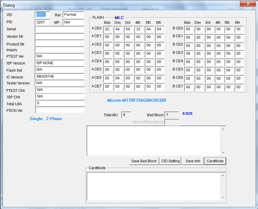

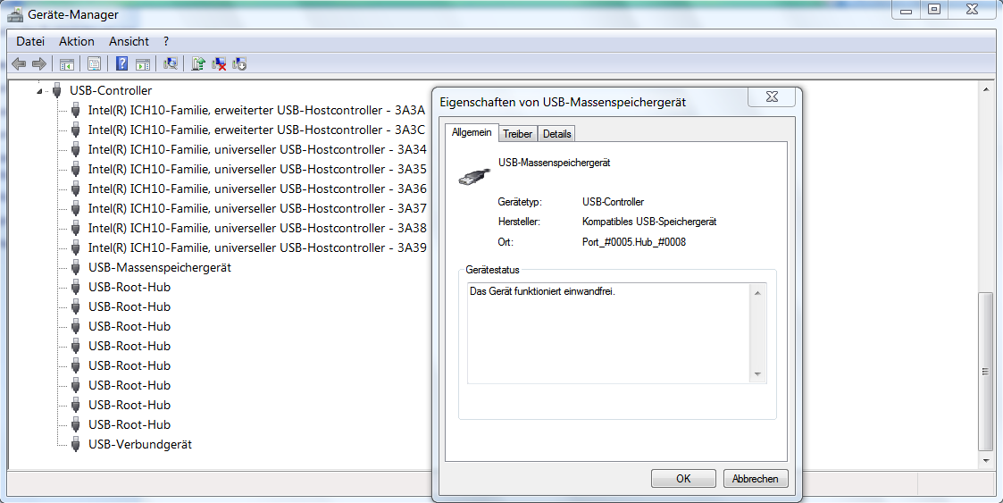

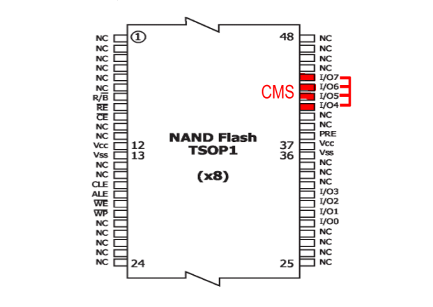

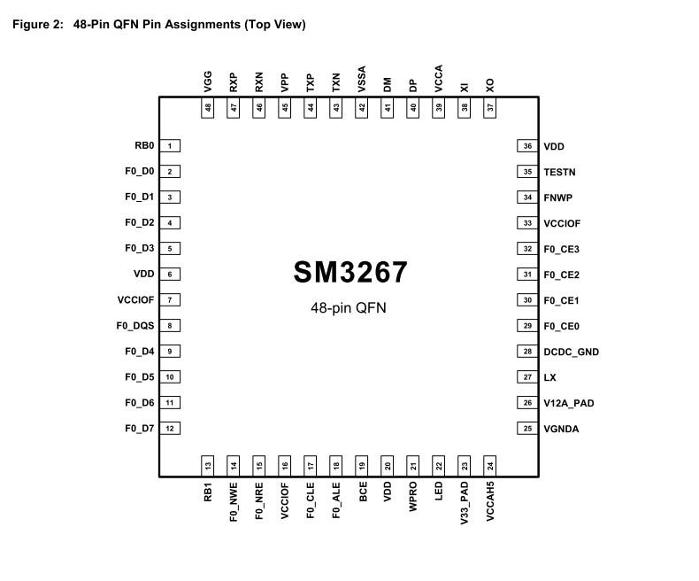

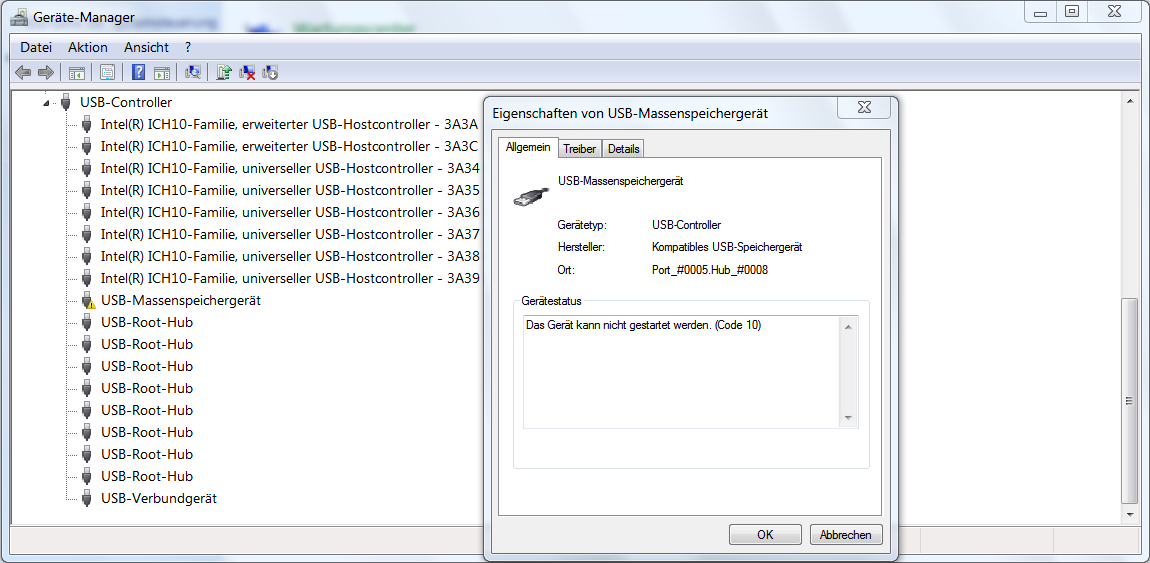

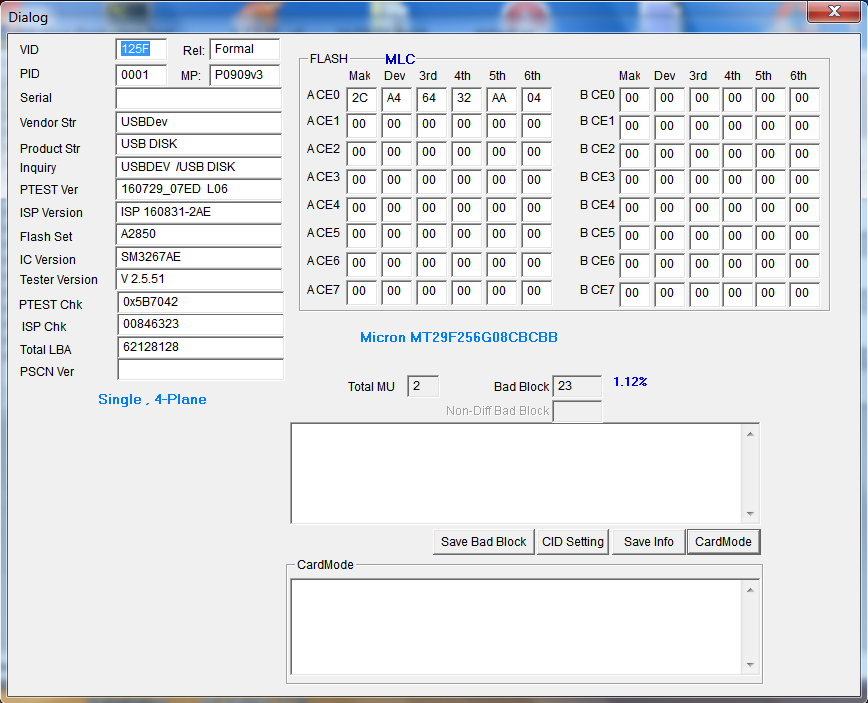

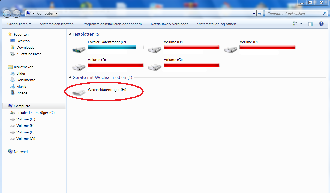

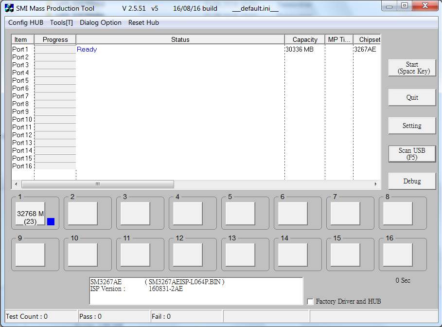

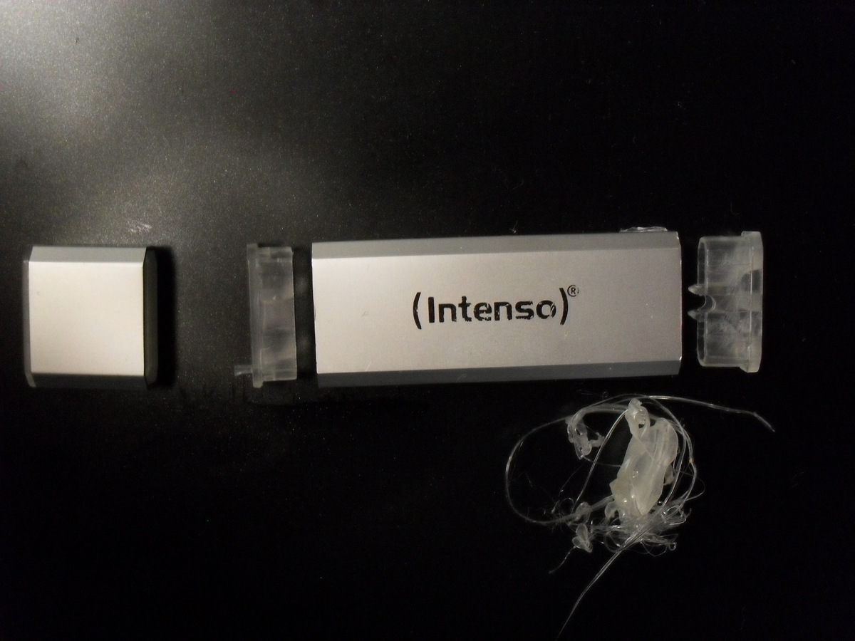

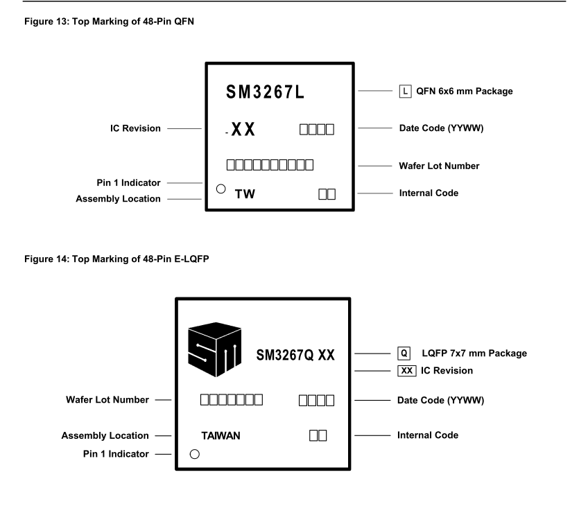

Wird Ihr USB-Stick im Arbeitsplatz nicht angezeigt und im Gerätemanager steht dies: "Das Gerät kann nicht gestartet werden. (Code 10) oder (Code 43)" Dann können Sie folgendes versuchen: 1.USB-Stick demontieren (Meiner war hinten mit Heißkleber gefüllt) 2.Controller bestimmen und passendes Recovery-Tool downloaden (Bei mir: SM3267AE --> SMI MP-Tool) 3.PC ausschalten 4.USB-Stick einstecken (darauf achten, dass keine Standby-Sp. am USB-Port an liegt!) 5.Die 4 Pins kurzschließen, z.B. mit einem Schraubendreher (siehe Bilder!) 6.PC starten, jetzt bloß nicht abrutschen... 7.Arbeitsplatz/Computer öffnen und schauen ob ein Wechseldatenträger erkannt wurde 8.Kurzschluss entfernen 9.Recovern...

Namevor N. schrieb: > Controller bestimmen und passendes Recovery-Tool downloaden Daran dürfte das also in den meisten Fällen schon scheitern. Du könntest ja wenigstens versuchen zu erklären, was Deine Operation da durchführen soll. Das "Recovery-Tool" wird in Deiner Anleitung übrigens nur heruntergeladen, mehr passiert damit nicht. Da hast Du sicherlich den einen oder anderen Schritt ausgelassen.
Der Controller ist der kleine Chip, ablesen und dann googeln. Ziel des ganzen ist es, den USB-Stick zu retten, die Daten sind zu 99% verloren! xD

Matthias L. schrieb: > als dass ich meinen PC mit einem Kurzschluss über 5V zu starten > versuchen möchte... Dann schau Du auch mal - der Kurzschluss ist nicht einer der USB-Leitungen, sondern nur der von vier Datenleitungen am Flash-Baustein. Beim "Recovern" habe ich an die Daten gedacht, nicht an den Einsatz dieser ominösen Tools, mit denen man anscheinend nur eine neue Firmware auf den Flash-Controller aufspielt bzw. den dazu bringt, seine internen Verwaltungsstrukturen neu zu initialisieren. Daß es dem Threadstarter darum geht, einen kaputten USB-Stick weiterverwenden zu wollen, ist mir erst später klar geworden.

Namevor N. schrieb: ... > 8.Kurzschluss entfernen > 9.Recovern... Hatte bei diesen Intenso Sticks (16MB) auch schon mehrfach das sich die HF-Dichtung, da müßte beim auseinanderbauen ein "kleines schwämmchen mit Drahtgewebe, vlt ~3x3 mm" herausgefallen sein oder bappt evtl. noch innen am Alu, verschoben hatte und die Leitungen kurzgeschlossen hat... Die haben dann nach dem ausseinanderbau von alleine wieder funktioniert. danach gleich nochmal einen Sack defekter Sticks aus Pollinesien bestellt ...

Äh, ich bin nicht Sado-Matthis. Ich wollte hier nur meine Lösung weiter geben, ob man sie anwendet sei jedem selbst überlassen... Mit dem Kurzschluss wird der NAND nicht gelöscht, ist eher als Reset zu sehen. Ob hier im Anschluss ne Datenrettung möglich ist??? Nach dem MP-Tool ist auf jeden Fall alles gelöscht! Ich hatte noch Probleme mit dem MP-Tool v2.5.54, die Formatierung schlug fehl. Ich habs dann mit v2.5.51 zum laufen gebracht. LINK: https://repusb.cubava.cu/?page_id=125

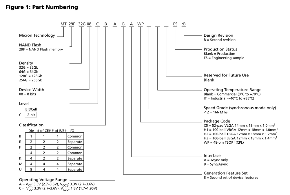

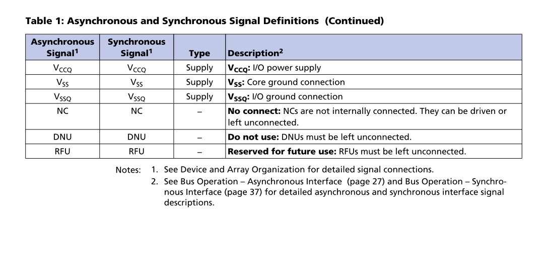

Ich habe noch die Datasheets zu den Chips gefunden. Mir ist direkt aufgefallen, dass die Pins leicht anders beschaltet sind als im NAND.PNG Bild. Die I/O Pins sind = die DQ Pins - soweit alles klar. Aber im Datenblatt findet man DNU Pins wo beim NAND.png NC steht. Beim Kurzschließen sollte man also darauf achten, wirklich nur die markierten 4 Pins zu brücken! Die Bezeichnung auf dem NAND (PFF37 -10AR) findet man als Datasheet gar nicht, aber im MP-Tool steht die richtige, daher kommt dies hier zum Schluss. Auf dem Controller-Chip steht bei mir: SM3267L -AE = SM3267AE Über Feedback, ob eine Datenrettung vor Einsatz des MP-Tools möglich ist, würde ich mich freuen. Bei mir war keine Partition oder Dateisystem vorhanden bevor der Code 10 kam. Daher könnte es gut sein, dass bei Ihnen im Arbeitsplatz direkter Zugriff auf den USB-Stick möglich ist. Die Bilder sind Auszüge aus den Datasheets: https://datasheet4u.com/datasheet-pdf-file/704678/Micron/MT29F128G08CCBBB/1 https://www.usbdev.ru/files/smi/sm3267datasheet/

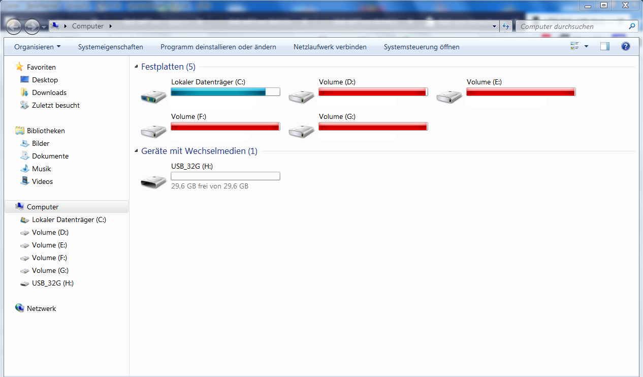

Ja, mit dem Tool kann man nur den Controller wieder zum Leben erwecken und ein LowLevel Foramt durchführen. Meine Erfahrugnen: Stick war nicht mehr ansprechbar. Unbekanntes Gerät im Device Manager. Nach dem Tool und Lowformat funktioneirte der Stick ohne Probleme wieder. Was auffiel: Die Speicherkapazität hatte sich verringert. Weil nur ein FLASH IC oben war, vermute ich, das ganze Sektoren "als defekt" gekennzeichnet worden sind. Würde so einen stick NIE NIE NIE wieder Daten anvertrauen. Eine "Read Low Level" Routine währe eventuell brauchbar um eventuell Daten wiederherzustellen. Wie diese angeortnet sind. Tja. Das steht in den Sternen. PS.: Wie bist du auf diese 4 Pins gekommen?

Bei mir es hat geklappt.... Ich habe ein Alcor Controller, Windows 7 wollte meinen usb-stick immer wieder formatieren, Daten futsch ( Ich habe immer ein Backup wichtiger Daten!!! Darum nicht schlimm :-) ). Am einfachsten erkennt man seinen Controller mit dem tool ChipGenius: https://www.usbdev.ru/files/chipgenius/ oder alternativ: https://www.usbdev.ru/articles/flashiddetect/ so muss man ihn nicht aufmachen. Hier noch der link zum alcor mp-tool: http://www.flason.com/download/Alcor-mass-production-tools-ALCOR-MP-v18-05-29-00.html

Antwort fuer Pins kurzschliessen: Geoeffneten Stick in eine Halterung einspannen und mit einem Schraubendreher entprechender Breite die 4 Pins ueberbruecken. Dabei darauf achten dass der Ausfuehrende sich vorher 'entladen' hat, also kurzer Griff an den Schutzleiter. Generelle Antwort: Wenn Stick nicht mehr funzt in ein Papier-Kuechentuch einpacken und fuer 10 Minuten in den Kuehlschrank legen. Entpacken und darauf achten dass sich keine Kondensation bildet. Mit dem Comp verbinden und versuchen die Daten auszulesen. Wenn erfolgreich - freuen. Wenn nicht erfolgreich - Stick / Speicherchip mit Seitenschneider zerkleinern und entsorgen - Sondermuell ! Hintergrund: Da manchmal beim Aufloeten der Chips etwas schief geht und im Laufe der Zeit die Loetstellen zuerbroeseln ist die "Tiefkuehlmethode" wohl am erfolgreichsten. Hat bei mir geholfen, Idee stammt aber nicht von mir, hab's 'somewhere' im Netz gelesen.
summercomes schrieb: > Intenso 32GB Scheiß weg den Dreck. Im Ernst. SJORGE schrieb: > und mit einem Schraubendreher entprechender Breite die 4 Pins > ueberbruecken. Man kann sich auch ein Stück Schokolade oder einen Döner gönnen und aus der verbleibenden Alufolie einen "Pinbücker" basteln. Denn probier mal, mit einer Schraubendreherklinge tatsächlich 4 Pins verbunden zu bekommen. > Wenn Stick nicht mehr funzt in ein Papier-Kuechentuch einpacken und fuer > 10 Minuten in den Kuehlschrank legen. Ich lege den solche Kandidaten in den Gefrierschrank und nehme ein USB-Verlängerungskabel... ;-) > und darauf achten dass sich keine Kondensation bildet. Halb so wild für die paar Minuten, die der noch zappelt.
