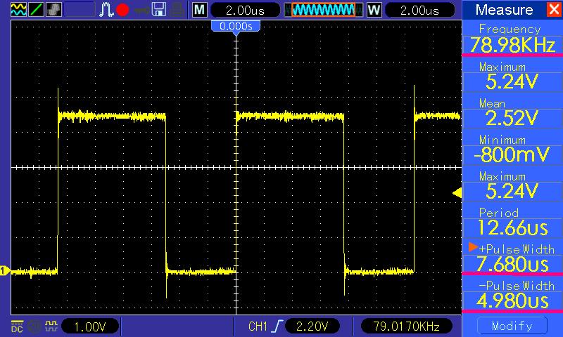

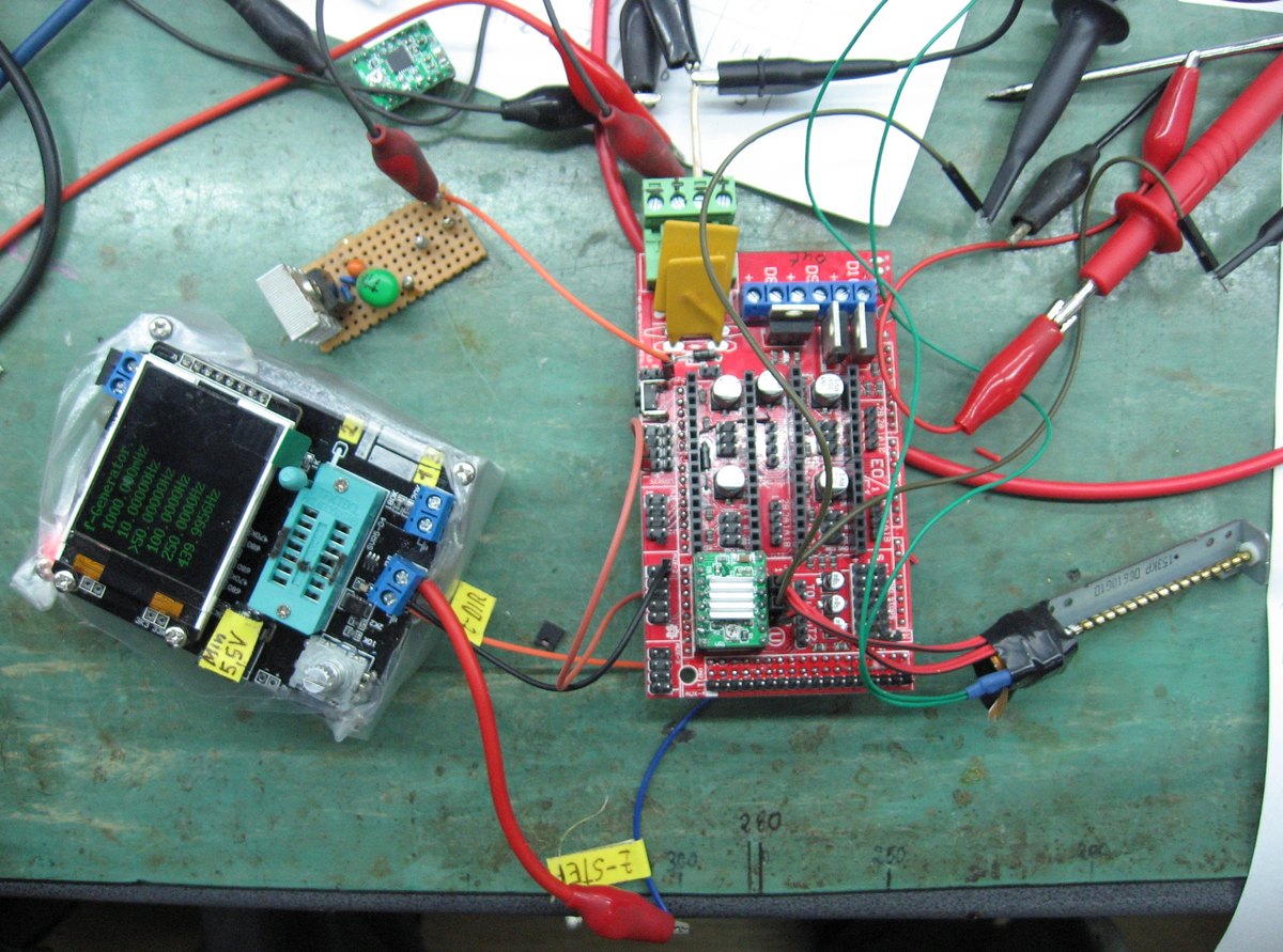

von Bernd S. (Firma: Anscheinend Corner-Cases ;-)) (bernd_stein)
Habe einen A4988 StepStick, welchen ich ins RAMPS v1.4 gesteckt habe
und nicht zum Laufen bekomme.
VMOT   = 12V
2B     = 0,7V
2A     = 0,7V
1A     = 0,3V
1B     = 0,3V
VDD    = 5,10V
DIR    = auf Masse
STEP   = 5V Rechteck mit 50Hz
/SLEEP = 5,05V
/RESET = 5,05V
MS1-3  = 0V alle Jumper gezogen
/ENABLE= 4,64V
POTI   = Auf 1,2V gestellt.
Habe 4 Stück getestet und alle funktionieren nicht.
Zerstört man diesen StepStick, wenn das Rechtecksignal an STEP anliegt,
aber der Chip nicht mit 5V an VDD versorgt wird ?

von Michael B. (laberkopp)
Nun, zumindest die Beschreibung gelesen ?
Warning: This carrier board uses low-ESR ceramic capacitors, which makes
it susceptible to destructive LC voltage spikes, especially when using
power leads longer than a few inches. Under the right conditions, these
spikes can exceed the 35 V maximum voltage rating for the A4988 and
permanently damage the board, even when the motor supply voltage is as
low as 12 V. One way to protect the driver from such spikes is to put a
large (at least 47 µF) electrolytic capacitor across motor power (VMOT)
and ground somewhere close to the board.
Warning: Connecting or disconnecting a stepper motor while the driver is
powered can destroy the driver. (More generally, rewiring anything while
it is powered is asking for trouble.)
So schlau ist Vollschritt übrigens nicht wenn man schon einen
Mikroschrittreiber gekauft hat.
Wolfgang schrieb:
> Kein Wunder, wenn du alle 4 gleich falsch angesteuert hast.
> Was meinst du, was der "/" vor einigen Signalnamen bedeutet.
Danke, genau das war's.
Irgendwie weil alle "/"-Signalnamen Highpotential hatten, war ich darauf
fixiert.
Beim Testen war mir aufgefallen, das der DVD-Laufwerksschrittmotor total
heiß wurde. Jetzt habe ich mittels des Poti's das so eingestellt (0,36V
das im Vollschritt mit 1kHz angesteuert werden kann, und die Welle auch
bei einer Blockierung wieder anläuft, wenn diese wieder weg ist.
Alles wird mit 5V Versorgt und die Temperaturen am Motor habe ich mal
bei allen Schrittweiten bei drei verschiedenen Frequenzen gemessen, die
der Transistortester hier aus dem Forum erzeugt. Ich wollte einfach mal
gucken, bis zu welcher Frequenz dies möglich ist. Leider kommt beim
Transistortester nach den 1kHz bereits 2,5kHz, wo der Motor sich nicht
mehr dreht. Die meiste Kraft erwarte ich im Vollschritt, mal sehen wie
ich das testen werde.
Übrigens kann Z-Step angeschlossen bleiben, auch wenn die
Versorgungsspannung aus,- und eingeschaltet wird.
Beim IC-Wechsel klemme ich diese Strippe jedoch ab.
Vollschritt ( keine Brücken MS1-MS3 )
 50Hz, 51,1°C
250Hz, 64,3°C
1kHz,  55,0°C
1/2 ( MS1 )
 50Hz, 55,2°C
250Hz, 55,7°C
1kHz,  54,8°C
1/4 ( MS2 )
 50Hz, 54,0°C
250Hz, 55,5°C
1kHz,  56,3°C
1/8 ( MS1 & MS2 )
 50Hz, 55,7°C
250Hz, 55,3°C
1kHz,  53,1°C
1/16 ( MS1-3 )
 50Hz, 50,4°C
250Hz, 51,4°C
1kHz,  52,7°C
Bernd_Stein
von Wolfgang (Gast)
Wie du siehst, hängt die Temperatur nicht von der Frequenz ab. Selbst im
Stand ist die Verlustleistung etwa gleich, weil der Spulenstrom
unabhängig von der Schrittfrequenz ist, solange die Induktivität den
Stromfluss nicht nennenswert behindert.
> Ich wollte einfach mal gucken, bis zu welcher Frequenz dies möglich ist.
Mit 5V als Betriebsspannung für den Motor kommst du da nicht weit.
> Leider kommt beim Transistortester nach den 1kHz bereits 2,5kHz, wo der
> Motor sich nicht mehr dreht.
Eine größere, sprunghafte Änderung der Schrittfrequenz mag so ein
Schrittmotor gar nicht, weil er seine Drehende Masse beschleunigen muss.
Der braucht Frequenzrampen.
> Die meiste Kraft erwarte ich im Vollschritt, mal sehen wie ich das
> testen werde.
Die Kraft ist vom Modus unabhängig. Bei höheren Schrittmodi wird der
Strom nur nicht so hart umgeschaltet, d.h. der Motor läuft ruhiger. Am
Drehmoment ändert das aber, bis auf Resonanzanregungen, nichts.

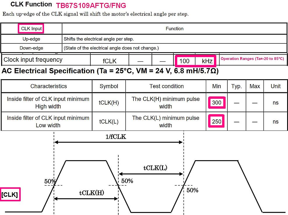

es geht um den oben genannten SM-Treiber.
Was sollen die Angaben tCLK(H) 300ns & tCLK(L) 250ns ( fCLK ca. 1,6 MHz
), wenn der Treiber ja anscheinend nur mit 100kHz ( 10µs ) getaktet
werden kann?
Bernd_Stein
von Wilhelm M. (wimalopaan)
> werden kann?
Was holst Du so einen alten Beitrag wieder hervor!
BTW: Frequenz und Pulsdauer sind zwei verschiedene Dinge.
Für mich hängen die schon eng miteinander zusammen.
Pulsdauer H + Pulsdauer L = Frequenz
Im Anhang noch mein unsymetrischer Takt, der aber funktionieren sollte
oder?
Bernd_Stein
von Monk (Gast)
Also je länger die Impulse dauern, umso höher ist die Frequenz. Hmmmm...
von J. S. (jojos)
Da steht aber Minimum Pulse width. Und beide auf Minimum überschreiten
die maximale Frequenz, also muss mindestens eine Pulsbreite größer sein.

Bernd S. schrieb:
Blödsinn.
Kleiner Tipp, wenn man mit Größengleichungen hantiert: auf der linken
und auf der rechten Seite muss dieselbe phys. Einheit stehen.
Bsp: Deine Frequenz ist 100KHz, das entspricht einer Periodendauer von
10µs. Die minimale Pulsdauer (H) ist 300ns. Also ist der dann folgende
L-Puls maximal 10µs - 300ns = 9,7µs lang. Und dies ist zum Glück größer
als die minimalen 200ns dafür.
 PulsdauerH + PulsdauerL = Frequenz
Das soll man nicht als Gleichung bzw. Formel verstehen, sondern das
beide Pulsdauer zusammen halt die Frequenz ergeben.
Danke, dann bin ich ja mit meinen 79 kHz und der PulsdauerH = 7,68µs und
PulsdauerL = 4,98µs super im Rahmen.
Bernd_Stein
von Rainer W. (rawi)
Bernd S. schrieb:
Guck einmal auf die Spaltenüberschrift und die Bedeutung der Zeile. Die
Angaben bezeichnen die Minimalwerte, die von den internen Filtern noch
durchgelassen werden.
Du willst doch hoffentlich nicht beide Werte gleichzeitig auf ihren
Minimalwert stellen? Dann hättest du nämlich wirklich ein Problem mit
der Frequenz.
> werden kann?
Ja nun, weder der high Impuls noch der low-Impuls darf kürzer sein,
Wiederholrate maximal 100kHz.

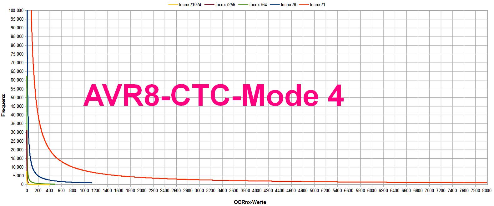

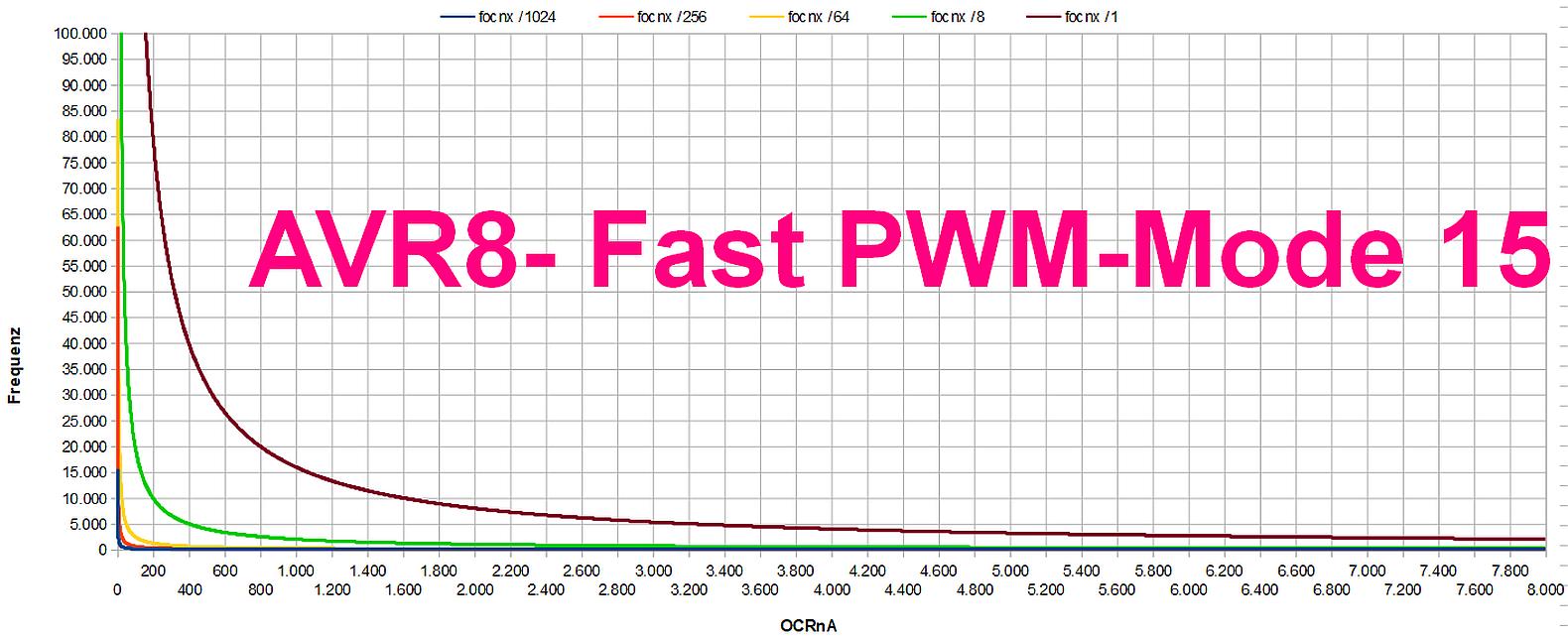

Es ist ja sinnvoll einen Schrittmotor per Rampe hoch,- und runter zu
fahren.
Ich habe mal beim AVR8 die Timer-Modes 4 und 15 graphisch aufgenommen.
Diese ergeben ja praktisch solch eine Rampe.
Der Teiler durch 1, scheint mir am besten geeignet, da er die 100kHz die
der TB67S109 maximal kann, am "weichesten" anfährt.
Was meint ihr, sollte ich den CTC-Mode 4 oder den FastPWM-Mode 15
verwenden oder evtl. einen anderen Timer-Mode ?
Bernd_Stein
> fahren.
Eine für den Hochlauf oder das Abbremsen von Schrittmotoren geeignete
Rampe zeichnet sich durch konstante Beschleunigung aus.
In der Application Note AVR446 "Linear speed control of stepper motor"
von Atmel wird beschrieben, wie dafür die Frequenz bzw. der Abstand
zweier Schritte in Abhängigkeit von der Zeit aussehen muss.
https://ww1.microchip.com/downloads/en/Appnotes/doc8017.pdf
Vergleich das einfach mit den Kurven, die du ausgerechnet hast.
Wenn du es besonders schön machen willst, baust du am Anfang und Ende
der Rampe noch einen Bereich für die Anpassung der Beschleunigung ein
(Verringerung des Rucks). Das reduziert die Anregung von Schwingungen in
deinem System.

Bin noch immer am Testen und habe jetzt den FPWM-Mode 15 ohne Teiler in
Betrieb mit 6400 Mikroschritten pro Umdrehung, also mit 32 Mikrosteps
für 1,8°.
Versuche gerade die hierbei mögliche, höchste START / STOPP Frequenz zu
ermittlen, aber mein Programm hat einen heftigen Wurm.
Die Geräuschkulisse ist schon angenehmer.
Ich fahre diese Kurve mit OCR3A-Werten von 5799 bis 799 und umgekehrt,
in einer Schritten pro OC3A-ISR aufruf, was einer Taktfrequenz von
2,759kHz bis 20kHz bei 16MHz CPU-Takt entspricht.

Also mit 32 Microstepping erreiche ich im FastPWM-Mode 15, bei 16MHz
CPU-Takt ohne Vorteilung, eine Taktrate von 58,824kHz, was einem
OCRnx-Wert von 271 entspricht. Das sind 9,191 U/s bzw. 551 U/min.
Gemessen habe ich 448 U/min.
Ich dachte wenn ich mit dem Programm im Anhang keine Schrittverluste
erleide hätte ich die START / STOPP Freqeunz von meinem Aufbau
herausgefunden.
Aber als ich SM_SCHRITTANZAHL so hoch gesetzt habe, dass der SM
praktisch immer mit SM_SPEED_MAX ( 271 ) läuft. Drehte er durch.
Erst ein OCRnx-Wert von 328, was 48,632kHz entspricht und somit 456
U/min hatte ich einen zuverlässigen START / STOP Betrieb.
Um noch höhere Geschwindigkeiten zu erreichen ist dann eine Rampe nötig.
Das ist doch eine schöne Rampe. Nur weiß ich nicht mehr genau was ich da
mal gemacht habe, denke CTC-Mode 4 mit Pin-Toggle, aber welcher
Vorteiler kann ich nicht sagen.
