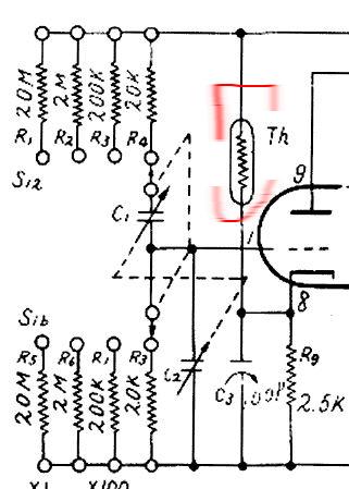

Hallo Was ist das für ein Bauteil? Im Schaltplan Bezeichnet mit Th . Sieht wie ein Widerstand aus . MFG.
Guido K. schrieb: > Was ist das für ein Bauteil? > Im Schaltplan Bezeichnet mit Th . > Sieht wie ein Widerstand aus . Vermutlich ein Kaltleiter also ein temperaturabhängiger Widerstand. Er dient der Stabilisierung der Ausgangsamplitude. Ralph Berres
Hallo, üblicherweise waren es spezielle Glühlampen als Kaltleiter wegen der geringen Trägheit. Bei Eigenbauten wurden oft 60V oder 24V 25mA Stecklampen benutzt. Gruß aus Berlin Michael
Th ist ein Thermistor, also ein temperaturabhängiger Widerstand. Hier ein PTC, kann aber auch ein NTC sein. WuG (Wandel und Goltermann) verwendete einen ähnlichen Kaltleiter, den KL-50/5-9, im Messgenerator MG-47 (KTL-1 KL50 / 5 - 9). Beitrag "Details Wandel und Goltermann WS Wechselspannungsstabilisator WS5 WS6 WS10 und Kaltleiter KL100"
Danke für die Antworten . Noch ein Problem was ist C3 ELKO oder BP Elko ? MFG
Hallo, Wert soll wohl 0,01 heißen, also 10nF, Styroflex o.ä. hochwertiges, der Bogen sagt Außenbelag an GND, ist üblicherweise durch einen Strich oder Punkt am entsprechenden Anschluß gekennzeichnet. Gruß aus Berlin Michael
Guido K. schrieb: > oder BP Elko Das soll ein bipolarer Elko sein. Nicht so häufig, kann man aber beschaffen.
Es könnte auch ein 1nF (.001µF, amerikanische Schreibweise für 0.001) sein. Es ist ein Non-Polar (NP) = Bipolar (BP) Folienkondensator, bei dem die gebogene Linie die äußere Folie darstellt. Siehe Beitrag "outer foil / außenliegende Folie bei Folienkondensatoren festestellen" Bei Elkos ist dies der negative Pol, der positive wird durch ein + gekennzeichnet. Aber 1 oder 10nF sind ziemlich sicher keine Elkos. Bei den Amerikanern ist vieles üblich, z.B. auch mmF für µF oder µµF für pF. Hier der Schaltplanauszug des WuG-Generators MG-47 (KTL-1 KL50 / 5 - 9) mit dem KL-50 in der Kathode der EF80-Pentode. https://www.radiomuseum.org/images/schematic/wandel_goltermann/megenerator_mg_47_814254.png
Ein NTC-Widerstand, wenn die Amplitude steigt
wird er warm, der Widerstand sinkt, die Gegenkopplung
wird stärker, dadurch verringert sich die Verstärkung
und die Amplitude steigt nicht weiter.
Die Amplitude wird so stabilisiert.
