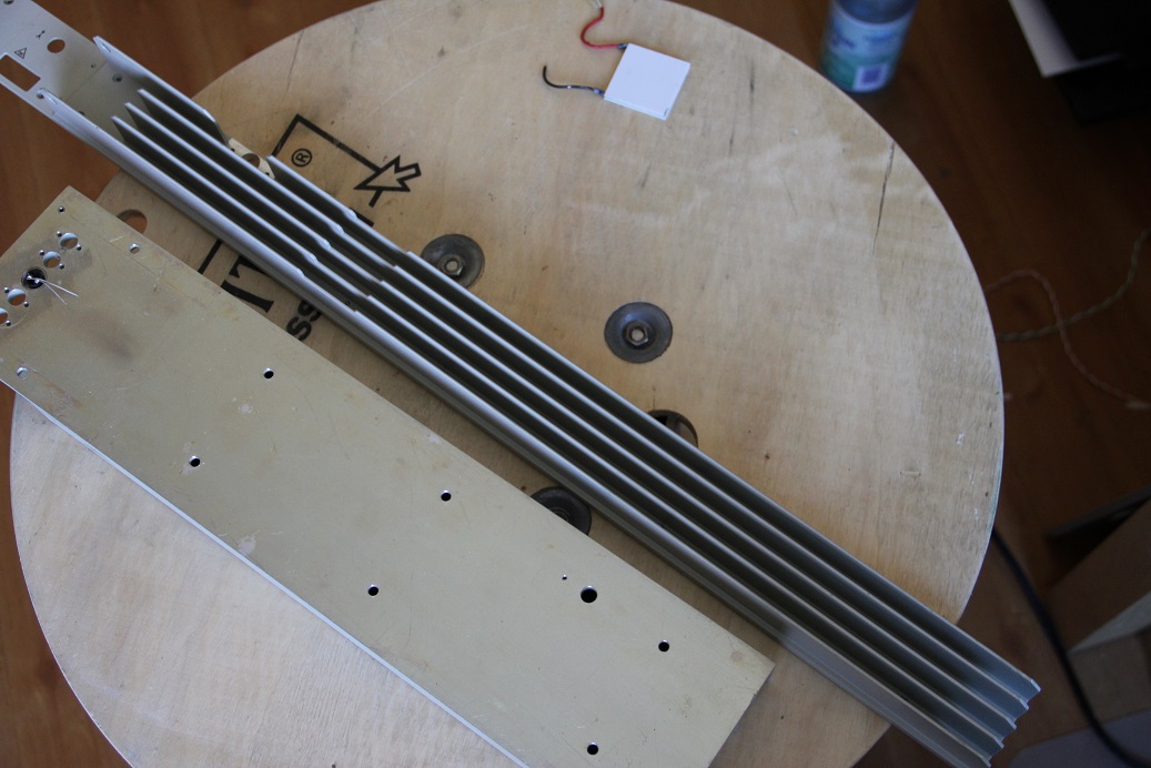

Ich habe mir von 2 alten Kühlboxen vor längerem die Thermoelemente gesichert, bevor sie auf dem Müll gingen. Letzte Woche kam mir aus einer "Sektlaune" heraus die Idee, damit so einen Kaffeewärmer zu bauen. Dazu habe ich mir schon 2 Aluprofile, die ich aus der Schrottkiste meines letzten Praktikumsbetriebes mitnehmen durfte herausgesucht, wo ich passente Stücke abschneide. Es gibt nun 2 Ansätze, wo ich bloß nicht weiß, welcher funktioniert. Eine Idee ist, die übereinander zu legen, damit das eine die Unterseite des anderen anwärmt und dessen Oberseite dadurch einfach noch heißer wird. Oder halt einfach beide nebeneinander. Das soll eben nicht so ein Schönföhner Teil werden, wie diese billigen USB Dinger, sondern eines, was auch wirklich wärmt. Im Bild mal die 2 Profile und eins der Elemente. Wichtig ist glaube ich nur, dass die Nutzseite eine kleinere Kühl/Heizfläche hat als die Kompensationsseite, wo die Energie verpuffen soll. Welche Bauweise geht?

Maronis D. schrieb: > Letzte Woche kam mir aus einer "Sektlaune" heraus die Idee, damit so > einen Kaffeewärmer zu bauen. War schon etwas viel Sekt, oder? Für einen 'Wärmer' nimmt man eine Heizplatte und kein Peltier. Das Teil ist extra gebaut zum Kühlen ... Natürlich kann man die Umgebung kühlen und dadurch den Kaffee wärmen, aber mit der selben Energie kannst du direkt die Heizplatte betreiben. Maronis D. schrieb: > Das soll eben nicht so ein Schönföhner Teil werden, wie diese billigen > USB Dinger, sondern eines, was auch wirklich wärmt. Das ist nur eine Frage der hineingesteckten Energie. Ob Wärmer oder Peltier: von nichts kommt nichts.

> Dazu habe ich mir schon 2 Aluprofile, die ich aus der > Schrottkiste meines letzten Praktikumsbetriebes mitnehmen > durfte herausgesucht, wo ich passente Stücke abschneide. Die Profile sind für deine Anwendung nicht geeignet. Nimm eine möglichst kleine Aluplatte die gerade so groß ist wie der Boden deiner Tasse. Auf der klemmst/klebst du den Peltier mit der heißen Seite. Auf die Unterseite des Peltiers machst du schlecht wärmeleitendes Material. Nimm z. B. ein kleine Holzplatte oder eine Korkplatte als Boden. Dann bestrome(heize) den Peltier so stark, das z. B. die Oberseite (Aluplatte) auf 60°C kommt. Da ist man dann auch sicher über der dem Taupunkt auf der cold-Seite des Peltier. Aufbau: Tasse Kleine dünne Aluplatte --hot-Seite Peltier--- --cold-Seite Peltier-- Holzplatte/Korkplatte als Boden (z. B. Korkuntersetzer für den Haushalt) Im Endeffekt wird damit der Peltier als Heizwiderstand benutzt. Allerdings könntest du einen echten Heizwiderstand auf 100 °C heizen. Das kann man mit dem Peltier nicht machen.

Maronis D. schrieb: > etzte Woche kam mir aus einer "Sektlaune" heraus die Idee, damit so > einen Kaffeewärmer zu bauen. Keine gute Iee, denn du wirst die Peltiers kaputt machen. Zwar kann man damit eine Wärmepumpe bauen, aber die Heißseite darf nicht über +80°C kommen, sonst wird der Halbleiter zerstört. Für solche Heizungen etc. gibt es spezielle "Hochtemperatur" Peltiers, aber die sind teurer und logischer Weise wirst du sie nicht in billigen Kühlboxen finden.

Viele der billigen Peltierelementen, wie solche aus den Kühlboxen, gehen bei Temperaturen von 85...110 Grad leider schnell defekt. Der Wirkungsgrad beim Anwärmen wird viellicht bei 130% liegen. Es gab bereits schön kleine Kühlboxen, die auf Erwämen (60 bis 80 Grad) umschaltbar waren.
