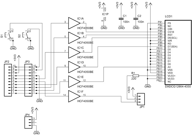

Hallo! Ich habe hier ein Problem mit meinen beiden Prozessoren. einen Attiny 2313 & 4313 ein Programm mit Display Läuft auf dem 2313 und auf dem 4313 kommt kein Bild! Könnte das eine Hardware Sache sein? oder eher was Technisches? der 2313 ist eine SMD Variante, der 4313 ist eine 5V Variante die aber wegen des Displays auf 3,3V Läuft. Könnte das der Haken schon sein? Ich habe Probe weise den Prozessor von den Leiterbahnen getrennt und 6 Drähte Direkt an die Sokel Pins gelötet der 4313 sagt nix! der 2313 Läuft tadellos! der Attiny 4313 ist Neu und Funktioniert. ist das die Betriebs Spannung? einen Tipp? Mercy im Voraus!

Der 4313 ist zum 2313A kompatibel, also nicht zum 2313. http://ww1.microchip.com/downloads/en/AppNotes/doc8261.pdf
OH! da liegt also der Hund Begraben! kann man nix machen Mercy für die Schnelle Hilfe! und Danke!!

so langsam Glaube ich es aber! nix tut sich! Wollte das Modul von Contrad zu test zwecken anklemmen... C-Control habe den HCF 4050 schon rausgelötet da ich ja mit 3,3V arbeite und nicht mit 5V. so habe ich dann die Verbindungsdrähte an den Sokel gelötet und wollte Testen....bis jetzt!
die freien Lötstellen habe ich gebrückt 2/3 4/5 6/7 , 9/10 11/12 14/15 13 x 16 sind NC. (HCF 4050) so das dann vom Stecker zum Display freie Bahn ist!
