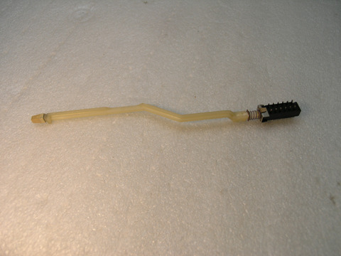

Hallo Ich habe ein HP3478A aus den Müll gerettet. Es funktioniert so weit, nur sind die Kappen auf dem Netzschalter und dem Vorne/Hinten-Schalter für die Eingänge zerbröselt, am Netzschalter habe ich noch Reste gefunden. Natürlich kann ich die "Schubstange" mit einem Schraubendreher reindrücken, aber ein Netzschalter, der sich nur mit Werkzeug ausschalten lässt, ist keine Dauerlösung. Gibt es geeignete Kappen irgendwo zu kaufen? (Das Gerät ist offiziell "obsolete", Agilent macht da nichts mehr) Ich habe beim Suchen im Forum und auch beim Googeln nichts gefunden, aber nachdem die HP34?? Klassiker sind, dachte ich das vielleicht jemand dieses Problem schon gelöst hat.

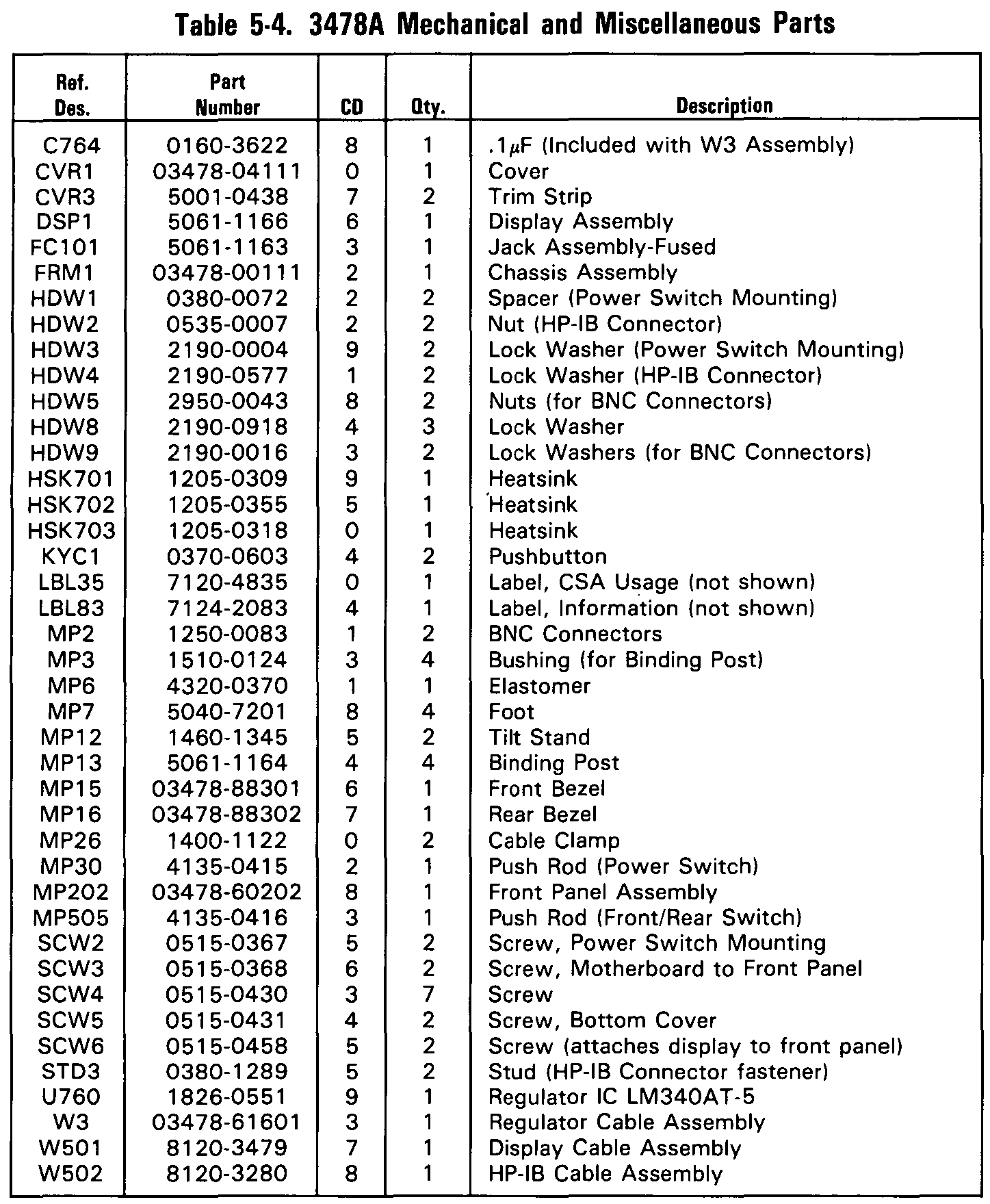

Die HP-Nummer könnte weiterhelfen, die Tasten gehören vermutlich zum "front panel assembly" HP-Nr. 03478-60202 laut Service-Manual www.qsl.net/n9zia/test/HP3478_Service_Manual.pdf nach der Liste gibt es "pushbuttons" und "push rods"

Ich nehme an, der "Knopf" ist dieses konische Teil vorn an der Schubstange. In der Liste scheinen noch Knöpfe zu fehlen, ich sehe nur die beiden Push Rods 4135-0415 / 0416 und 2 Push Buttons 0370-0603. Für die Pushbuttons gibt es auch eine militärische NSN-Nummer, nach der kann man auch noch suchen: http://www.parttarget.com/5355-01-057-3201_5355010573201_0370-0603.html/-1473B6AA-BA0F-4DFC-B1C3-5ADD9E21DAA5 "5355-01-057-3201 (0370-0603) Data" https://www.qservice.tv/vpasp/shopexd.asp?id=12159 sogar mit Foto und Kurzbeschreibung "Guarantee 7 Days" die haben aber kein Vertrauen in ihre Teile
Christoph db1uq K. schrieb: > Ich nehme an, der "Knopf" ist dieses konische Teil vorn an der > Schubstange. Ja genau. Die Schubstange selbst ist ok, es fehlt der Aufsatz. 0370-0603 dürfte die richtige Nummer sein. Danke für den Link, ist aber "not in stock". Feinmechanisch bin ich halt nicht so übermäßig geschickt, "schnitzen" sieht bei mir sehr deutlich danach aus und 3D-Drucker haben ich keinen. (Kein Platz und deutliche Inkompatibilitäten wegen geringen WAFs). Ich hatte die Hoffnung, jemand hätte das Problem schon einmal gelöst.
