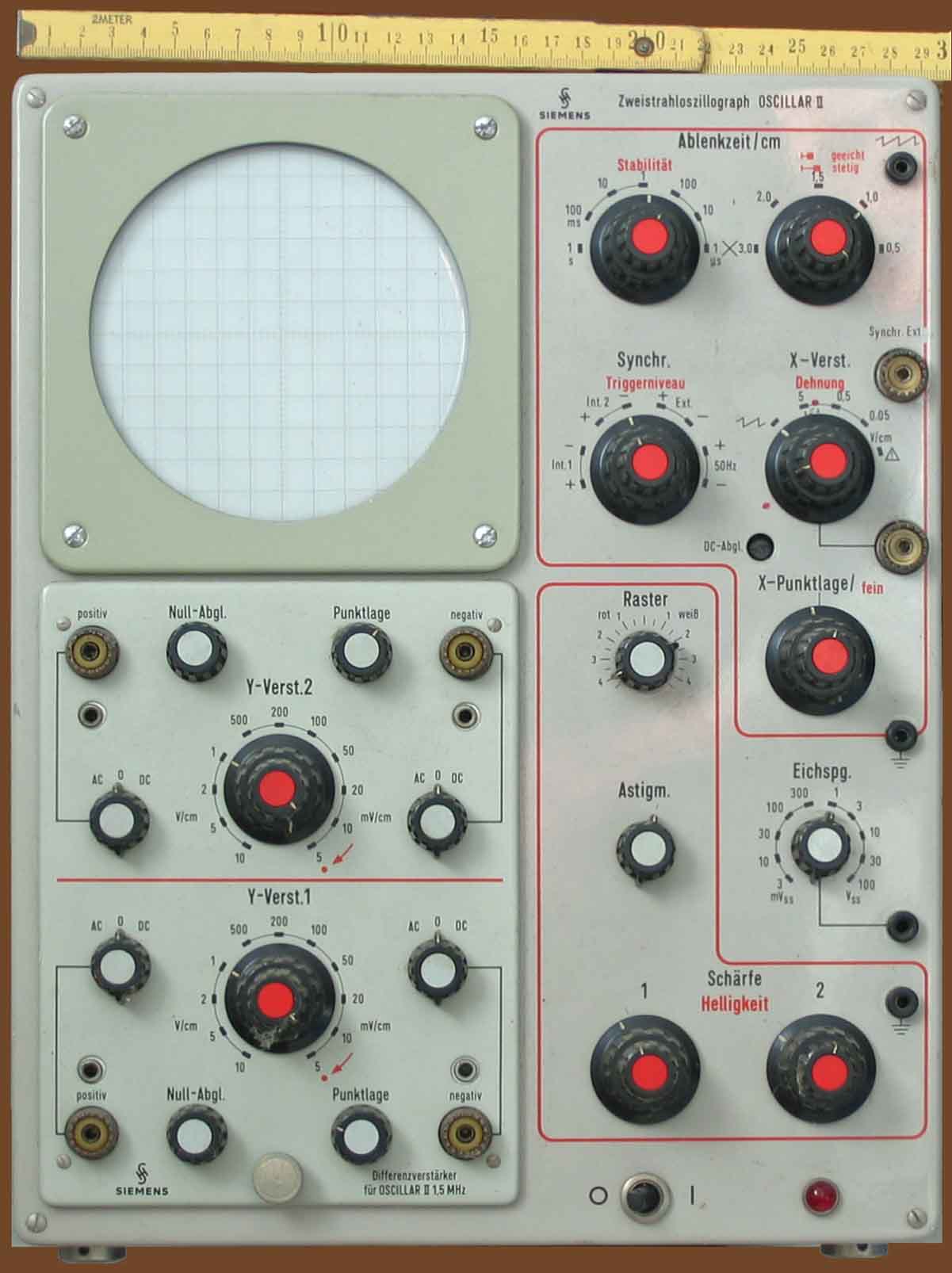

Nicht nur Tektronix hat echte Zweistrahler gebaut. Dieses Gerät aus den 60er Jahren steht bei mir auf dem Boden. Wenn der in Betrieb ist, braucht man keine Heizung mehr. Die Bandbreite ist mit 2,5 MHz aber eher bescheiden.
