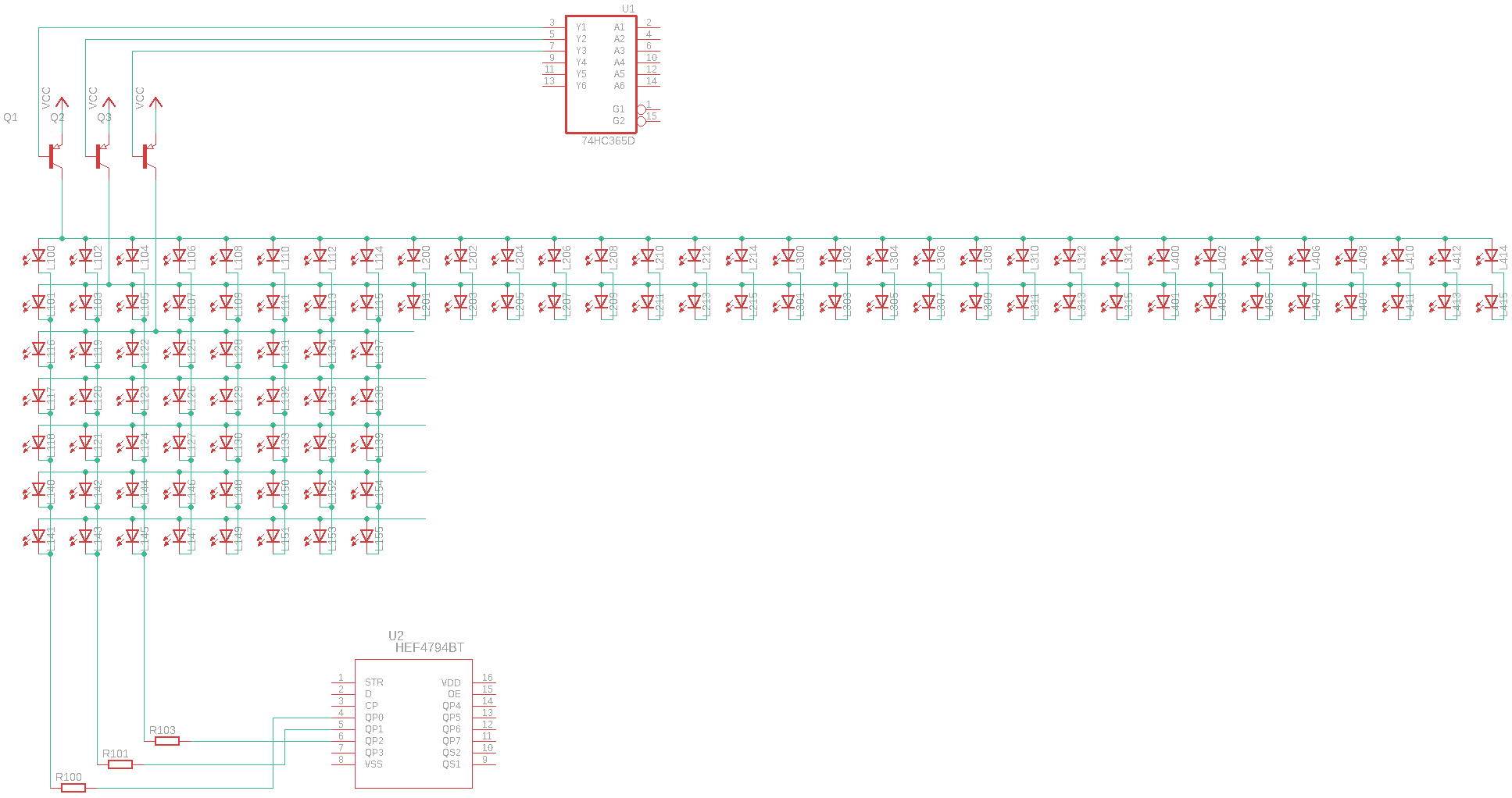

Hallo, ich habe eine (fremde) Schaltung, in der offensichtlich ein SMD-Transistor defekt ist; beschriftet ist dieser mit dem Marking Code P03, eine Recherche ergab diese Typen: DDTA123TCA, DDTA123TE, DDTA123TKA, DDTA123TUA, PDTA114ET, SO2907A, SST203 Der Transistor (PNP) kommt in einer LED-Matrix zum Einsatz. Bei einer weiteren Recherche speziell zu dem SO2907A habe ich gesehen, dass es anscheinend zwei Versionen gibt, einmal mit -60 Volt (z.B. SMMBT2907ALT1G) Collector / Emitter Spannung, einmal mit 60 Volt (z.B. SMBT2907AE6327HTSA1). Das ist sicherlich Basis-Wissen, aber kann mich jemand über den Unterschied aufklären und mit erklären, wie ich raus bekomme, welche Version für mich die richtige ist? Die Anoden der LEDs (sind mehrere) sind an dem Collector des Transistors angeschlossen. Danke…!

Christian M. schrieb: > Bei einer weiteren Recherche speziell zu dem SO2907A habe ich gesehen, > dass es anscheinend zwei Versionen gibt, einmal mit -60 Volt (z.B. > SMMBT2907ALT1G) Collector / Emitter Spannung, einmal mit 60 Volt (z.B. > SMBT2907AE6327HTSA1). Irrelevant, kommt nur drauf an, wie rum man die Messgerätestrippen hält. Wichtiger ist die Frage, ob es ein Digitaltransistor mit eingebauten Basiswiderstand wie der DDTA123TCA ist, oder ob es ein normaler PNP ohne Basiswiderstand wie SO2907A ist. Das muss aus der Schaltung hervor gehen, die du leider nicht abgemalt hast und zeigst. Der SST203 JFET wird es wohl nicht sein. Es könnte auch noch ein ZXM61P03F sein, LogicLevel P-MOSFET.
Hallo, Michael B. schrieb: > Das muss aus der Schaltung hervor gehen, die du leider nicht abgemalt > hast und zeigst. wie gesagt, ist eine fremde Schaltung - das muss ich erst auspiepen. Mache ich gleich! Ich dachte, es wäre einfacher ;-) Danke & bis gleich!
Hallo zusammen, Michael B. schrieb: > Wichtiger ist die Frage, ob es ein Digitaltransistor mit eingebauten > Basiswiderstand wie der DDTA123TCA ist, > oder ob es ein normaler PNP ohne Basiswiderstand wie SO2907A ist. > Der SST203 JFET wird es wohl nicht sein. > Es könnte auch noch ein ZXM61P03F sein, LogicLevel P-MOSFET. Hat einen Moment gedauert, die Platine auszupiepen und den Plan zu zeichnen. Wie gesagt, Q1 ist defekt, mit "P03" beschriftet und die Frage wäre, welches Bauteil ich jetzt brauche. Danke!

Marek N. schrieb: > (negativer) ist, als das Emitterpotenzial, ist die U_CE eben negativ. Super, danke dir für die Erklärung, verstanden und gespeichert ;-) Kann mir noch jemand beantworten, welchen Typ Transistor (s.o. inklusive Schaltbild) ich brauche? Ich vermute, ein "einfacher" PNP ohne Basiswiderstand (wie SO2907A) ist ausreichend oder ist das falsch??? Danke!
Christian M. schrieb: > Ich vermute, ein "einfacher" PNP ohne Basiswiderstand (wie SO2907A) ist > ausreichend oder ist das falsch??? Ohne Basisvorwiderstand steuerst du so einen normalen PNP ohne Strombegrenzung mit 5V zwischen B und E an, das ist viel zu viel. Wenn kein Vorwiderstand vorgesehen ist, bleibt nur der Logiklevel P-Kanal MOSFet oder ein PNP mit eingebautem Vorwiderstand. Ich tendiere zum P-Kanaler, der auch leichter zu beschaffen ist.
Hallo, Matthias S. schrieb: > Logiklevel P-Kanal > MOSFet oder ein PNP mit eingebautem Vorwiderstand. Ich tendiere zum > P-Kanaler, der auch leichter zu beschaffen ist. Ich habe jetzt den ZXM61P03F wie oben vorgeschlagen bestellt (www.voti.nl/docs/ZXM61P03F.pdf), der müsste dann aber passen, oder? Grüße Christian
Christian M. schrieb: > Ich habe jetzt den ZXM61P03F wie oben vorgeschlagen bestellt Das wird funktionieren, aber es gibt noch viele andere LogicLevel P-MOSFETs die mehr Strom schalten können und je nach Händler gewesen wären..
Guten Morgen zusammen, er ist eingelötet und funktioniert, DANKE! Christian
