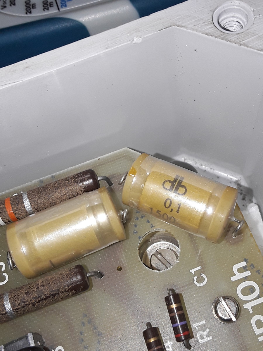

Hallo, was ist das für ein Bauteil? Die gelben. Einzige Aufschrift db, dann 0,1 und 1500. Sind das wirklich Kondensatoren? Sitzt als " Nebenschaltung" ( genaue Funktion noch unbekannt) auf einer Netzteilplatine. Welche Bauteilwerte können der Beschriftung entnommen werden? Kennt jemand sogar die damalige Herstellerfirma (aus historischen Interesse)? Es handelt sich um ein Gerät aus den End70ern. Könnte ein Kondensatornetzteil sein um eine Hilfsschaltung zu versorgen. Vielen Dank für die Unterstützung Marco Schramm

Ah, danke. Auf 1500V bin ich nicht gekommen. Grüße Marco Schramm

db (Dörrbeck) war ein Kondensator-Hersteller in Schwaben. 1500 V und 100 nF dürften richtig sein. Das ist entweder ein Kunststoff- oder ein Papierkondensator. HiFi-Freaks glauben, daß die einen besseren Klang haben?!?! Ist das ein HiFi-Verstärker?
Thomas R. schrieb: > db (Dörrbeck) war ein Kondensator-Hersteller in Schwaben. ACK. > 1500 V und 100 nF dürften richtig sein. Auf jeden Fall. > Das ist entweder ein Kunststoff- oder ein Papierkondensator. MKT. > HiFi-Freaks glauben, daß die einen besseren Klang haben?!?! Goldöhrchen...

Das Bauteil gehört in einen sogenannten Frrneirkempfänger,;also einen Funkempfänger der Tore, Licht oder Signalanlagen geschaltet hat.

Stellt euch nicht so an, er meint einen Fernwirk-Empfänger, das ist Althochdeutsch für RC (remote control).
