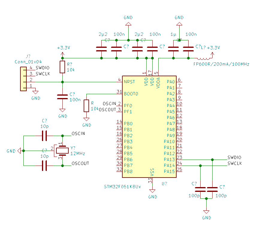

Hallo. Ich hab da ein etwas dubioses Problem mit mehreren (3 Stück) STM32F051, die sich nicht flashen lassen wollen. Chips sind neu, verbaut auf 4 lagiger Platine mit guter stabiler Stromversorgung, entkoppelt, und lassen sich per SWD auch ansprechen. Dummerweise scheint aus irgendeinem Grund das Option Byte in Speicherstelle 0x1ffff800 den Wert 0xffffff02 zu haben, was so viel heisst wie dass die Readout-Protection gesetzt ist, und sich das Ding also nicht flashen lässt. Zurücksetzen des Optionsbytes mit dem ST ST-link funktioniert nicht (Timeout nach ca. 1 Minute herumgeblinke mit dem Hinweis "reset target and try again"). Selbes Ergebnis mit OpenOCD. Weder "stm32f1x unlock 0" noch manuell die magische Sequenz per mww nach 0x4002200xx zum Entsperren der Optionbytes reinklopfen und schreiben nach 0x1ffff800 funktioniert. Beim finalen Schreibzugriff auf 0x1ffff800 gibts einen Fehler in der swd state machine. texane/st-link tools von github funktionieren auch nicht. st-flash erase geht zwar ohne Fehler durch, tut aber nichts. st-flash write bricht mit Fehler ab. Versuche das Ding über den Bootloader zu flashen sind bis jetzt auch gescheitert, er scheint zwar den Bootloader zu aktivieren (extern BOOT0 auf high), man sieht das wenn man per OpenOCD den Prozessor anhält, aber Kontakt über USART konnte ich keinen herstellen. Programmiergerät ist ein st-link v2.1 von einem nucleo L476 board. Funktioniert mit anderen STM32Fx (auch STM32F051) tadellos. Bin etwas ratlos. Hat wer eine Idee was man noch überprüfen könnten.

Was mich dabei wundert: Read Protection != Write protection D.h. du solltest über ST Link oder Bootloader eine Firmware flashen können. Bzw. sollte der Bootloader auch mit dem STM kommunizieren können und dich dann darauf hinweisen das es einen Read Protection gibt. Und noch mehr wundert mich, dass es gleich 3 Chips betreffen soll. Kannst du mal einen Schaltplan (wenigstens von der STM belegeung) posten? Ich hab da vielleicht eine Idee.
john schrieb: > Read Protection != Write protection > > D.h. du solltest über ST Link oder Bootloader eine Firmware flashen > können. > Bzw. sollte der Bootloader auch mit dem STM kommunizieren können und > dich dann darauf hinweisen das es einen Read Protection gibt. naja, mich wundert das ja auch ;-) Das mit dem Bootloader ist nicht ganz so einfach, da die Chips UFQFPN32 sind (STM32F051K8U), und die Pins PA9/PA10 bzw. PA15 auf eine Art verschaltet sind dass man das in circuit nicht so leicht abgreifen bzw. vom Rest der Schaltung isolieren kann. Werde das aber auch noch probieren, muss dazu allerdings noch etwas explantieren. Hab den relevanten Teil des Schaltplans angehängt, der Rest sind ein opamps, i²c geräte und ein paar Transistoren/Treiber. Anm.: ja, der Connector ist ungewöhnlich verschaltet. Die 100p auf den SWD-Leitungen machen auch keinen Unterschied zwischen bestückt/nicht bestückt.

Eine Theorie von mir ist noch Brown Out beim Löschen des Flash-Speichers, eventuell durch mangelhafte Lötverbindung im Massepad. Lässt sich im sichtbaren EM-Spektrum aber nur schwer überprüfen ob das passt.
Robert S. schrieb: > Hab den relevanten Teil des Schaltplans angehängt Nichts an den Pins des STM32 dran? oder nur rausgelöscht für uns? Was mir spontan eingefallen war. Es gibt mehrere Bootloader, auszuwählen über Boot0 und Boot1. Wenn bei dir Boot1 (ich glaube PB2) auf High oder Low gezogen wird, könnte ein Bootloader aktiviert werden der dir in die Suppe spukt. Die 2. Idee: deine I2C geräte. Der Bootloader im STM32 kann auch über I2C (oder SPI usw) den flash updaten. Diesen Fehler hatte ichauch schonmal. Wenn über I2C als erstes irgendwelche Signale kommen (vor der Uart), dann hört der Bootloader nur noch auf die I2C und nicht auf die UART. Es reicht eventuell schon eine flanke auf der I2C. Der Bootloader muss immer funktionieren, zumindest die Verbindung. Ich ziehe den Bootloader immer der SWD vor, weil dieser Problemlos läuft und mit jedem UART-USB Kabel nutzbar ist.
Robert S. schrieb: > Ich hab da ein etwas dubioses Problem mit mehreren (3 Stück) STM32F051, > die sich nicht flashen lassen wollen. Chips sind neu, verbaut auf 4 > lagiger Platine mit guter stabiler Stromversorgung, entkoppelt, und > lassen sich per SWD auch ansprechen. Poste mal ein paar Fotos und die Leiterplattenfiles
john schrieb: > Es gibt mehrere Bootloader Besser gesagt Boot Pattern. "The STM32F05xxx and STM32F030x8 devices boot loader is activated by applying pattern2" Pattern2 = UART 1&2 "Pattern2 Boot0(pin) = 1 and Boot1(bit) = 1" Das mit dem I2C Bootloader scheint es nicht bei STM32F051 zu geben. War bei mir am F4 der Fall.
Bosk schrieb: > Poste mal ein paar Fotos und die Leiterplattenfiles kann ich nicht veröffentlichen, aber es ist alles sauber gelötet, die dinger sind prototypen, bestückt und gelötet in einer fertigungslinie. 4 lagiger aufbau, die inneren lagen haben GND und +3V3. Den Massepads hätte man eventuell etwas mehr als eine dicke Duko verpassen können, aber dass es daran liegt finde ich unwahrscheinlich. Mit Prozessoren aus einer anderen Charge funktioniert der Aufbau und lässt sich anstandslos flashen und debuggen. Ob der Bootloader aktiv ist oder nicht sehe ich wenn ich mit dem Debugger verbinde, ohne gesetzten BOOT0 Pin landet er im Debugger in einem HardFault weil bei gesetzter RDP das Flash unlesbar wird sobald man SWD aktiviert und auf irgendeinen Bus zugreift. Nichtsdestotrotz sollte sich das Ding auch über SWD flashen lassen, vor allem von den ST eigenen Interfaces und der ST-Software. Seltsam finde ich auch die CPU-ID im MCU_DBG Register, die liefert als Revision 0x2000, das sollte es aber beim F051 gar nicht geben laut RefMan.
