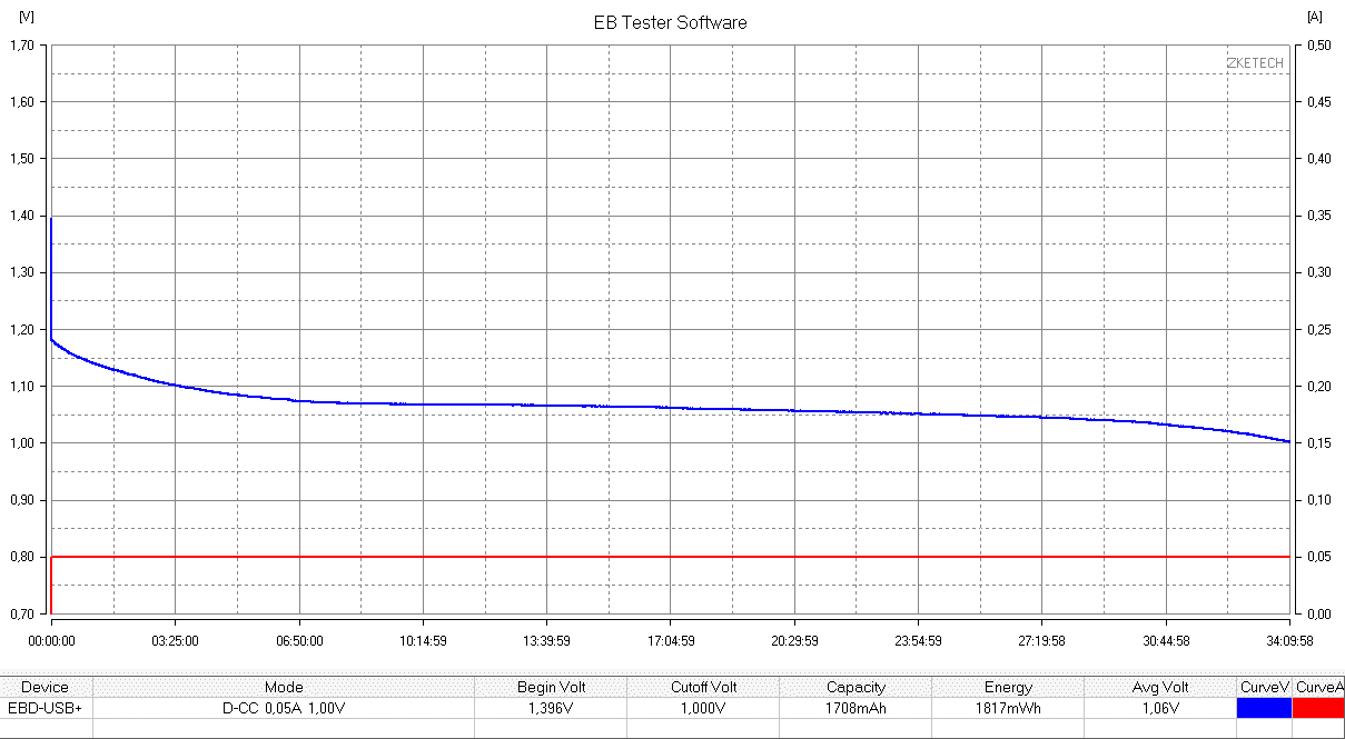

Hallo, ich habe jetzt mal testhalber die Entladekennlinie von verschiedenen und vermeintlich recht guten NiMH-Akkus mit geringer Selbstentladung getestet und die Ergenisse waren ziemlich ernüchternd. Schon bei einem Entladestrom von z.B. 100 mA bricht die Spannung der voll geladenen Akkus praktisch unmittelbar von ca. 1,4 V unter die eingestellte "Cutoff Voltage" von 0,9 V ein. Tiefer wollte ich nicht gehen, um den Akku nicht zu beschädigen. Nur unterhalb eines konstanten Entladestromes von ca. 50 mA ergibt sich die typische Entladekennlinie (Grafik anbei), wobei sogar in diesem Fall die Spannung am Anfang stark einbricht (von ca. 1,4 auf ca. 1,16 V) Dann ergibt sich aber immerhin eine Kapaziät von 1700 mAh, die angegebene Nennkapazität beträgt "mind. 1900 mAh" Beim ersten Akku dachte ich noch, es handele sich um ein beschädigtes Exemplar, aber das Vehalten von mehreren verschiedenen getesten Akkus unterschiedlicher Modelle war praktisch identisch Hat jemand ev. einen Tipp zu NiMH-Akkus, die höhere Entladetröme liefern können ? Gruss, interrupt http://up.picr.de/33737801jf.jpg

Nachtrag : Bei der oben gezeigten Kennlinie endet die Entladung bei 1,0 V Bei einer Entladung bis 0,9 V wäre ev. sogar die angegebene Kapazität von 1900 mAh erreicht worden. An dem massiven Spannungseinbruch bei Entladetrömen über 50mA ändert das aber nichts.

interrupt schrieb: > Schon bei einem Entladestrom von z.B. 100 mA bricht die Spannung der > voll geladenen Akkus praktisch unmittelbar von ca. 1,4 V unter die > eingestellte "Cutoff Voltage" von 0,9 V ein. Unmittelbar ? Dein Diagramm zeigt, wie ein gerade aus dem Ladegerät kommender Akku der noch viel zu viele 1.4V hat statt der chemischen Nennspannung von 1.2V, gleich beim Endladen auf diese 1.2V einbricht, wie vorgesehen, draufgestempelt und erwartbar, dann in 34 Stunden langsam 1700mAh abgibt, und noch Restladung hat. Dem Akku geht es also gut. Da die Entladung nicht genau bei 1.2V sondern bei 1.18V beginnt für 50mA, könnte man erwarten, daß durch den Innenwiderstand bei 100mA zu Beginn nur 1.16V, bis je nach Temperatur auch ausgehend von 1.23V chemischer Spannung auch auf 1.13V absackt. Aber nicht auf unter 0.9V. Lange gelagerte NiMH haben ggf. einen hohen Innenwiderstand, sind also nicht mehr belastbar obwohl noch Kapazität drin ist, und das ist auch mit mehrmaligem laden/entladen nicht behebbar, also kaputt.

Michael B. schrieb: > Unmittelbar ? Ja, die Spannung sackt bei einem Entladestrom von mehr als 50mA schlagartig von 1,4 V auf unter 0,9 V ab, was dazu führt, dass die Messung angesichts einer engestellten Cutoff-Voltage von 0,9V abgebrochen und keine Entladekennlinie aufgezeichnet wird. Kann man hochohmige NiMH-Akkus ev. wieder regenerieren, z.B. mit Enladespikes ?
