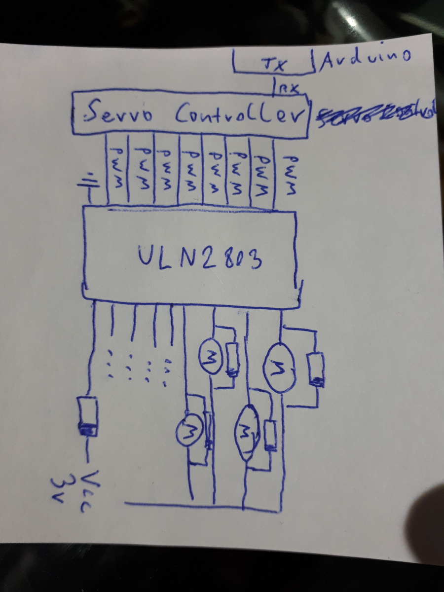

Hallöchen, ich würde gerne mehrere Vibrationsmodule mit PWM ansteuern: Diese hier: https://de.aliexpress.com/item/10x-DC-3V-70mA-12000-RPM-For-Phone-Coin-Flat-Vibrating-Vibration-Motor-Vibration-Motor-G08/32839179602.html und diese hier: https://de.aliexpress.com/item/7x25mm-Micro-Waterproof-Vibration-Motor-Coreless-Motor-Mini-DC-Vibrator-Motor-Professional-Massager-Motor/32849172232.html Also irgendwas mit DC 3v. Eigentlich will ich noch 40mA LED dranhängen, also so um die 100mA pro Stück. Mit einem Servo Controller will ich mit PWM acht Module stärker oder schwächer vibrieren lassen. Geht das mit ULN2803 oder ist Durchschaltzeit zu lahm für PWM? Könnt ihr mir noch verraten welche Diode am Motor und welche Diode ich an der Stromquelle nehmen soll ? 1N4001 ?? 1N4148 ?? Die Skizze habe ich drangehängt, kann sie so funktionieren oder müssen noch Widerstände oder Kondensatoren hin ?

Du brauchst normalerweise keine Dioden. Db: TexasInstruments-ULN2803 Propagation delay time, low- to high-level output 130ns high- to low-level output 20ns Wenn ich grad nicht zu verschlafen dafür bin sind es: min. 150ns pro Periode = 6,66x pro Millisekunde bzw. 6,66 Kiloherz. Also genug für Motor PWM. Gruß

Helmut v. schrieb: > Könnt ihr mir noch verraten welche Diode am Motor und welche Diode ich > an der Stromquelle nehmen soll ? Gar keine, der ULN hat eingebaute Dioden. Allerdings auch 1.4V Spannungsverlust. Wenn die Motoren 3V brauchen, sollte die Versorgung 5V betragen. Die PWM sollte langsam sein, also unter 50Hz statt über 5kHz, Motoren sind ja auch träge.
