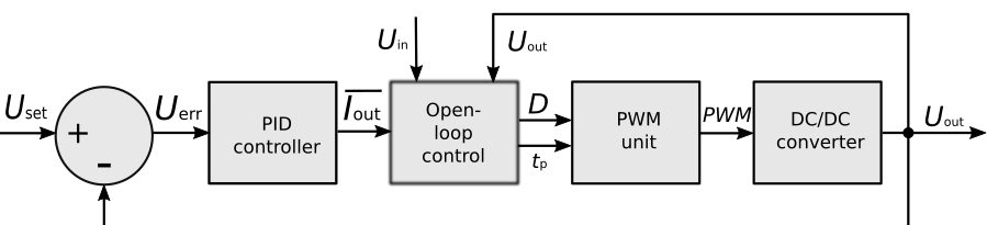

Liebe Forengemeinde,
ich überlege gerade, wie man etwas richtig formuliert und benötige dazu
Eure Hilfe.
Sagen wir ich baue einen Stromrichter. Der braucht einen Duty Cycle D
und gibt einen Iststrom Iist aus. Jetzt kann man ja einen Regler
davorbauen, der Iist mit Isoll vergleicht, Fehler bestimmt, auf z.B. PI
Regler gibt der dann D ausgibt.
Jetzt baue ich aber eine Steuerung in den Vorwärtskreis der Regelung
dazu. Der Steuerung gebe ich einen Wert vor (Isollsteuerung) vor, welche
mir das in einen PWM Wert übersetzt.
Die Isollsteuerung wird von dem PI Regler generiert, welcher wiederrum
einen Istrom und und einen Sollstrom hat.
Jetzt erweitere ich die Regelung ja um eine zusätzliche Steuerung. Wie
nennt man das dann? Ich dachte an:
Vorsteuerung: Ist es eigentlich nicht, da eine Vorsteuerung ja am Regler
vorbei geht.
Regelung: Ist es sowohl im ersten als auch im zweiten Fall.
Kaskadierte Regelung?
Kaskadierte Regelung-Steuerung?
Wie würdet ihr das nennen?
-Michael

von Bullshitinator (Gast)
Wenn ich mir jetzt aber die Kaskadenregelung anschaue, sind da
mindestens zwei Rückführungen.
In dem Beispiel habe ich aber nur eine Rückführung vom Sollwert zum
Istwert, nicht mehrere, wie in dem Diagram gezeigt.
Was ich habe ist Regelung-Steuerung-Aktor. Nennt man das dann auch
Kaskadenreglung? Oder gibt es da einen besseren Begriff?

Dann zeichne doch mal ein Blockschaltbild. Ansonsten wird das ein
ellenlanger "thread" in dem jeder etwas anderes erzählt. Ein Bild zeigt
mehr als tausend Worte.
Blockschaltbild dabei, sonst wird das echt zu unübersichtlich.
X kann dabei ein Strom oder eine Spannung sein.
Als was ist die "Open-Loop-Control" zu im Anhang bezeichnen?

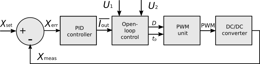

von Theor (Gast)
Ah. Sooo ist das gemeint. Danke für die Skizze.
Ja, richtig. Es kommt bei Deiner Frage nicht darauf an, als was die
Grössen physikalisch repräsentiert werden.
Das (was als "Open-Loop-Control" bezeichnet wird) ist eine "Steuerung".
Die Stellgrösse wird in eine andere Grösse umgewandelt, bevor sie zum
Stellglied gelangt und noch bzgl. zweier ihrer Parameter beeinflusst.
Hm. Meine Regelungstechnik-Bücher sind, meine ich, alle auf Englisch,
aber ich schaue mal nach. Kann aber bis heute Abend dauern.
Ansonsten fällt mir kein tradiertes deutsches Wort dafür ein. Ich
fürchte Du wirst es umschreiben müssen.
Erstmal Danke für deine Recherche.
Theor schrieb:
> "Grundriß der praktischen Regelungstechnik". Samal, Becker. 21. Auflage
> 2004, Oldenbourg, München. Kapitel 10 "Mehrschleifige Regelkreise".
> In gewisser Weise, aber das lässt sich nicht abschliessend sagen, kann
> das ein Fall einer "Hilfsgrösse" sein. Es käme strenggenommen darauf an,
> ob die Stellgrösse nicht doch auch direkt an das Stellglied gelangt.
Es ist eine Hilfsgröße, nämlich Iout. Aber das dient ja nur dazu die
Stellgröße, Xset genauer/besser zu treffen.
> Kapitel 8, "Regelkreise mit unstetigen Reglern ..." im selben Buch ist
> mir aufgefallen, weil in Deiner Frage eine PWM eine Rolle spielt.
> Ein möglicherweise, aber auch das lässt sich nicht abschliessend sagen,
> verwandter Fall, ist der, einer unstetigen Regelung mit Rückführung.
Das PWM kann als Konstant angenommen werden, da es hinreichend schnell
ist.
> Ich schlage vor, dass Du von dem Bild die Quelle angibst. Falls das im
> Internet ist, kann man mal den Kontext lesen. Ebenso wäre für die
> Fragestellung interessant, was Du konkret mit dem zusätzlichen
> "Kästchen" für einen Effekt erzielen willst.
Quelle: Ich =) Bzw. meine Arbeit.
Konkret habe ich eine Gleichung, die PWM-Parameter ausrechnet, auf Basis
von Iout, U1 und U2.
Effekt: Ich steuere einen DC/DC Wandler damit deutich schneller und
genauer. So hat z.B. die Eingangsspannung und die
Ausgangsspannungsschwankungen keinen Effekt.
von Der Andere (Gast)
Im Prinzip ist das eine Regelung mit Hilfsgröße(n).
Dein "Open Loop Control" gehört noch zum Regler und der hat als Eingabe
nicht nur Xerr, sondern zusätzlich U1 und U2.
Man könnte es meiner Meinung nach als Mehrgrößenregelung bezeichnen.
Aber alles unter Vorbehalt. Meine Regelungstechnikkenntnisse sind
steinalt.

von Al3ko -. (al3ko)
Hey mate,
Ich bin Leistungselektroniker mit gutem Wissen bezüglich Regelung von
DC/DC Wandlern. Um dir helfen zu können, müssten wir mehr über die
Generierung von U1 und U2 wissen. Zunächst aber erstmal:
Das "Open-Loop-Control" im Block Diagramm ist meiner Ansicht nach
unschön und widerspricht der mir gängigen Schreibweise von
Blockdiagrammen für Regelschleifen. Ich würde ein Blockdiagramm im
folgenden Link vorziehen:
http://deacademic.com/dic.nsf/dewiki/753210
Davon abgesehen:
Magst du nähere Auskünfte über U1 und U2 geben?
Wie genau entstehen U1 und U2, und kommen die jeweils aus einem
separaten Regler?
Meiner Ansicht sollte auch für die Generierung von U1 und U2 ein
Blockdiagramm vorhanden sein.
Zur eigentlichen Frage:
Könnten U1 und U2 jeweils eine Störgrößenaufschaltung sein? Nennt sich
in Fachkreisen auch Feedforward control.
Falls U1 und_oder U2 aus der Eingangsgröße bzw. Sollgröße entsteht,
könnte es ebenfalls eine Vorsteuerung sein.
https://de.wikipedia.org/wiki/Vorsteuerung#/media/File:Vorsteuerung.svg
Gruß,
Es ist keine Kaskadenregelung, da eine Kaskadenregelung mehrere
Rückführungen erfordert.
Al3ko -. schrieb:
> Davon abgesehen:
Done. Siehe Anhang.
Das eine ist die Eingangsspannung, das andere die Ausgangsspannung.
Ich habe die Regelgung jetzt mal als Ausgangsspannungsregleung gebaut,
siehe auch Anhang.

Ich habe jetzt den Regler mal etwas spezifischer definiert, nämlich als
Spannungsregler. Dann ergibt sich das angehängte Schema.
Viele Grüße,
-Michael
unten sollte natürlich geschlossen sein, das Zeichenprogramm hat was
abgeschnitten =)
Hi Bullshitinator,
Wir missverstehen uns hier. Mir geht es nicht um die Kaskadenregelung an
sich, sondern darum, WIE U1 und U2 in den geschlossenen Regelkreis
eingeführt werden. In deinem Blockdiagramm gehen die einfach blind in
den Block "Open Loop Control" rein, ohne Aufschluss darüber zu geben,
inwiefern sie die Ausgangsgröße des Reglers beeinflussen. Werden U1 und
U2 einfach auf den Reglerausgang aufsummiert? In dem von mir genannten
Link werden sämtliche Größen über einen Summationspunkt (bzw.
Subtraktionspunk) in den Regelkreis eingeführt.
Ist meine Intention jetzt verständlicher? Falls nein, bitte nachfragen

> Aber laut obigen Skript, Bild 2.1, ist eine Störgrößenaufschaltung als
> Addierer ausgeführt.
Aus deinem Blockdiagramm ist nicht ersichtlich, ob U1 und U2 aufaddiert
oder subtrahiert werden, wo wir wieder bei meiner obigen Anmerkung sind,
dass dein Blockdiagramm nicht so aufschlussreich ist ;)
Die genaue Gleichung kann ich nicht posten.
Aber tc=(Uout**3-sqrt(U))/(Uout**2-Uin) könnte ich als Beispiel nennen.
D=0.4, z.b.
Es ist also schwer nichtlinear, aber zeitinvariant.
Die Gleichung sagt also, welchen Duty Cycle und Frequenz ich brauche, um
den gewünschten Ausgangsstrom des DC/DC Wandlers zu erhalten. Da gibt es
mehere Lösungen, die aber alle Nichtlinear sind.
Frage beantwortet? Sorry für die späte Antwort, ich war auf einer
Konferenz.
