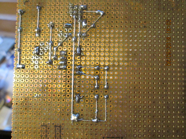

Einen Schönen Abend, zu meinem Problem ist das ich nicht Programmieren kann (Bascom) Der richtige Prozessor ist ausgewählt. beim Löschen erscheint in der Mitte ein Fenster.. Detected Micro does not match the Selected Micro Ich gehe mal davon aus das der eingestellete Controller nicht der ist den das Programm erkannt hat? Mehr als ablesen und bestätigen kann ich nicht. Ich wollte mir einen Programmier Platine Machen wo ich alles Programmieren kann ohne den umständlichen ISP Stecker andauernd mit auf die Steuer Platine einzu Bauen. Kann man einen Controller auch mit dem Notwendigsten Betreiben? VCC,GND, MISO,MOSI,Rst,SCK (Quraz) ist das Angeschlossen kann man den Controller Eigendlich Programmieren.? oder benötig ein Controller mehr anschlüsse?
Hallo, so ohne weitere Angaben, um was es (Atmel?) sich genau handelt ist eine Antwort nicht möglich. Dein Schaltplan und leserlichere (scharfe) Bilder, wären auch noch hilfreich.
Bei einem Atmel AVR µC, Sind alle AVcc, Vcc und Gnd auch angeschlossen und sind alle Versorgungsleitungen mit 100nF beschaltet? Zur Hardware gibt es dutzende Application Notes, die man lesen und befolgen muss.
Felix schrieb: > attiny 2313A als Smd Version Das auf Deinem Bild ist ein DIP-Gehäuse. Was ich auf dem Bild nicht sehe, ist der Abblockkondensator für die Versorgungsspannung.
der Aktuell eingesteckte ist ein 4313 neuer Versuch weil es mit dem 2313 nicht klappte es kam die selber Meldung.
Ich denke auch, dass der Abblock-Kondensator fehlt. 100nF an VCC und GND. Den Quarz brauchst du nur, wenn die Fuses des µC auch dafür eingestellt sind. Kann es sein, dass du diese falsch verstellt hast, zum beispiel für einen externen Oszillator statt externen Quarz? Die Leitungen am Quarz sind recht lang, was vermutlich aber gerade nicht deine Problemursache ist. Mache sie demnächst so kurz wie möglich. Was oft bei der Diagnose hilft, ist ein Logic Analysator oder LEDs an den Programmier Pins:

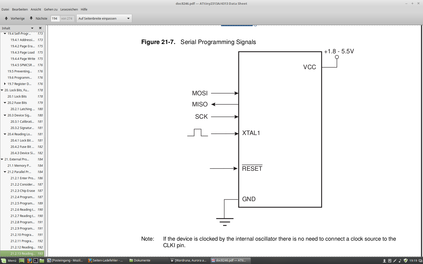

Alle AVR Mikrocontroller werden standardmäßig von einem internen R/C Oszillator getaktet. Erst durch Umstellen der Fuses mit einem Programmieradapter wird er ggf. auf eine externe Taktquelle umkonfiguriert. > Detected Micro does not match the Selected Micro Ist das alles? Was hast du denn Eingestellt und was steht auf deinem Mikrochip drauf? Hast du es mal mit einem anderen Programm verglichen, dass detailliertere Meldungen ausgibt, z.B. avrdude? Du kannst versuchen, unter "Options>Programmer den Clock" die Taktrate herunter zu setzen. Im Originalzustand schaffen die AVR's maximal 250kHz. > Kondensatoren habe ich da nicht Verbaut. da ja eine > gesiebte Spannungsquelle vorliegt. Glaube mir, du brauchst einen Abblock-Kondensator, wenn das Ding zuverlässig funktionieren soll.
Einmal mit einem Attiny 2313A/4313 angefangen und Promt nix als Stress! dann benötigt man dafür mittlerweile keinen Quarz mehr? man lernt immer noch was hinzu...! Mercy dafür! Attiny 2313A oder 4313.. Probiere mal Morgen weiterzumachen nu wird langsam Zeit.! mercy erstmal...allen!
Felix schrieb: > dann benötigt man dafür mittlerweile keinen Quarz mehr? Mittlerweile? Naja... Klar, für USB, CAN, UART, usw ist oft ein recht exakter Takt erforderlich. Dann Quarz. Aber sonst, laufen so ziemlich alle AVR auch gerne mit internem Takt Tipp: Das jeweilige Datenblatt mal studieren

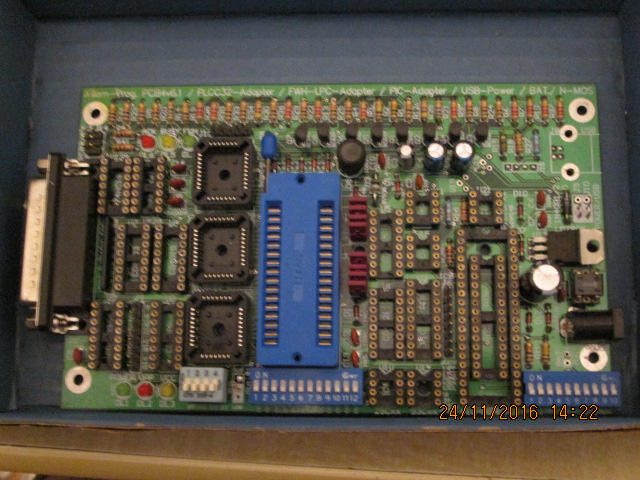

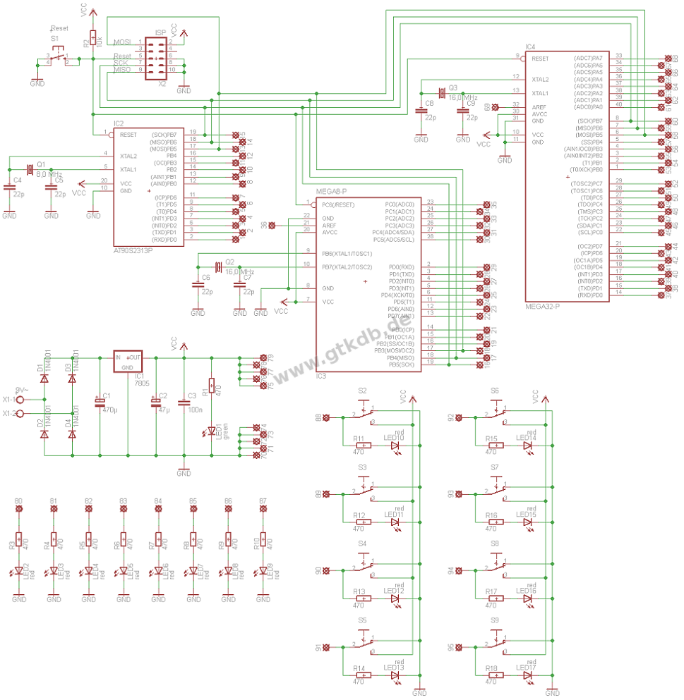

Das hatte ich gestern Nacht noch gefunden... abzüglich dem unnützen Ballast (Test und Experim.) könnte ich das Teil nehmen könnte die Leds zum überprüfen des Sauberen Programmierens mit auf die Platine packen und gut ist. den Sockel am besten als TEXTOOL Ausführung das er sauber rein und wieder raus geht. Hallo Fanboy also nach meinen Bisherigen (Schlechten) Erfahrungen will ich die Prozessoren am Liebsten außerhalb Programmieren dann erspare ich mir den Drahtsalat auf der Platine und grenze Fehler aus. das ist mein Fund:

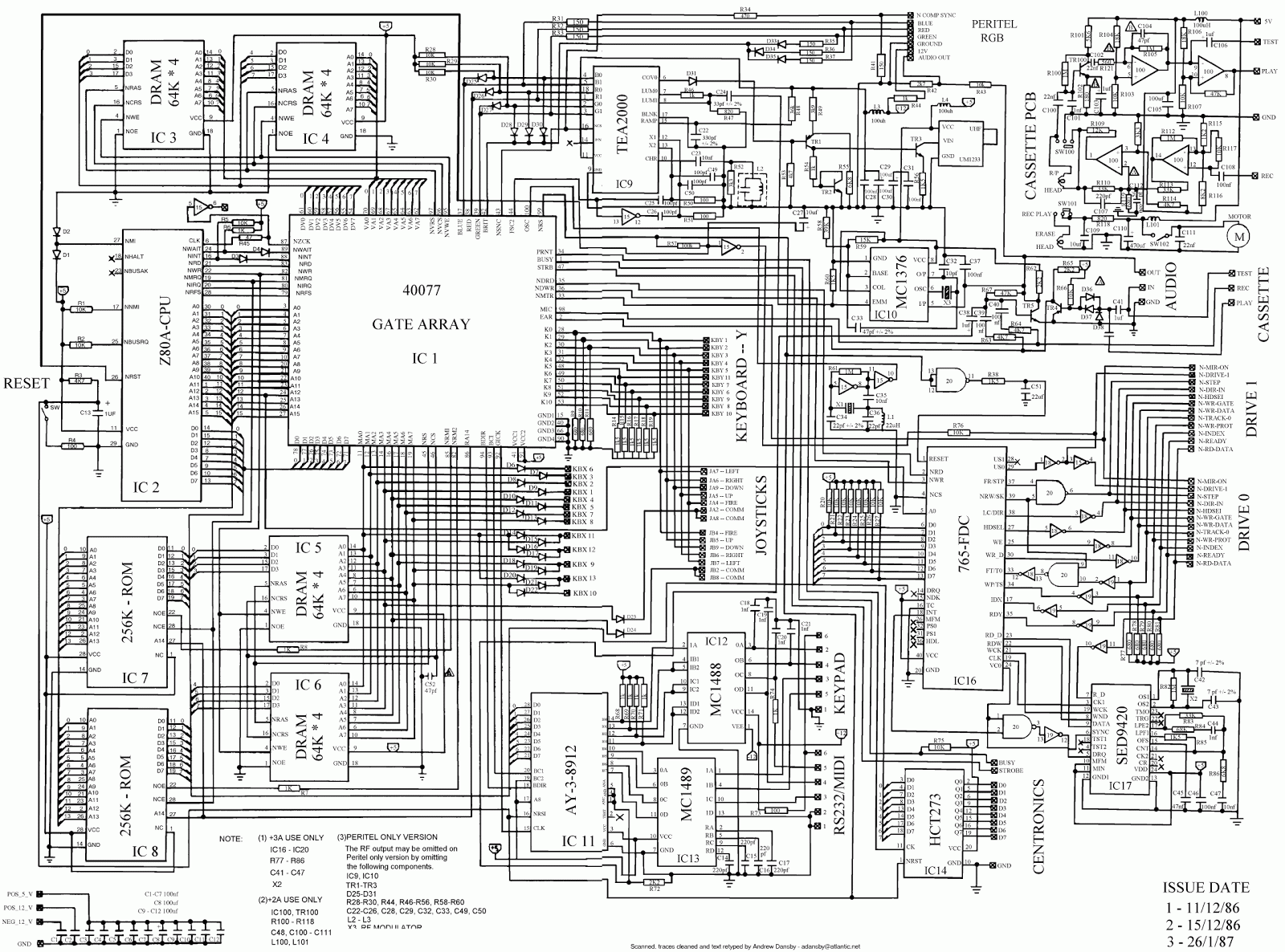

Philipp G. schrieb: > Ich habe auch einen: Ja, das scheint mir doch sehr universell zu sein. Das Board ist sicher noch für 30 Jahre gut.
Philipp G. schrieb: > Felix schrieb: >> das ist mein Fund: > > Ich habe auch einen: Nettes Teil! Welcher Homecomputer war das?
Philipp G. schrieb: > z80 Das hatte ich gesehen. Es gab aber viele Homecomputer mit dem Z80 als Prozessor. Ich kenne da den Sinclair ZX81, ZX Spectrum, Amstrad/Schneider CPC64 und MSX (von Philips, Sony, Yamaha u.A). Aber dein Plan entspricht keiner von diesen, daher meine Frage: welcher Homecomputer ist das?
Du kannst deine Chips gerne außerhalb der Schaltung programmieren. Allerdings wird du schon noch merken, dass die IC Sockel nach einigen Steckvorgängen wackelig werden und zu Fehlfunktionen führen. Eine gängige Lösung dagegen wäre ein Textool Sockel, wenn man denn einen Goldesel hätte, der Euros ausspuckt. Bei größeren AVR Modellen (ab 28 Pins) wird das mit dem herausziehen und reinstecken unhandlich. Ich habe mir schon oft versehentlich Pins abgebrochen, weil abgerutscht bin. Spätestes, wenn du bei größeren AVR's den Debugger schätzen lernst, wirst du dich an In-System-Programmieren gewöhnen.
Eric B. schrieb: > welcher > Homecomputer ist das? ZX Spectrum 128 plus 3 http://www.bighole.nl/pub/mirror/homepage.ntlworld.com/kryten_droid/ZXSpectrum128_plus_3_service_manual/zx_spectrum_128_plus_3_service_manual.htm
Das mit dem Textoolsockel hatte ich schon erwähnt! die Dinger habe ich noch aus Lehrzeiten über als ich noch am C64 Dattelte. da gabs mal ein Bauprojekt 1 MB Speicherkarte wo man bis zu 24 Eproms draufstecken konnte (die mit dem Fenster zum Abkleben). Aber Philip meine Variante ist da weniger Kompliziert...da ich alles was ich nich benötige auch nicht mit aufbauen muss, nehme dann das gute von euch mit auf die Platine und los geht es!
Philip deinen Kasten kenne ich auch noch... Rehts unten die Kasette. eine Speicher vergrößerung in dem man neue Rams auf die Alten gelötet hatte.
Felix schrieb: > Das hatte ich gestern Nacht noch gefunden... Merkt man. Die Schaltung hat Mängel und deshalb ist die auch nicht zu empfehlen. Da handelst du dir noch mehr Probleme ein. Ich würde mal die Original-Applikation von Atmel zu Rate ziehen. Alles andere, aus unreferenzierten Quellen, kann fehlerhaft sein. Um das zu erkennen, muss man schon etwas mehr Erfahrung haben. Felix schrieb: > den Sockel am besten als TEXTOOL Ausführung das er sauber rein und > wieder raus geht. Das würde eine Fassung mit gedrehten Kontakten auch tun. Die Zeit für Textool ist durch Jtag längst vorbei.
Mag sein.... Das kann man bei einem Manta auch Sagen, dafür sind es mittlerweile Klassiker! Habe da noch einiges in der 64Kiste liegen das werde ich dann nehmen. Mal ne Frage.. habe ich beim Stöbern nach meinen Textool Sokeln in meiner 64er Kiste gefunden.. kann man dieses auch Zum Programmieren der Attinys nehmen? War ein Komplettbausatz irgendwas mit Sib...?

Cerberus schrieb: > Felix schrieb: >> Das hatte ich gestern Nacht noch gefunden... > > Merkt man. Die Schaltung hat Mängel und deshalb ist die auch nicht zu > empfehlen. Da handelst du dir noch mehr Probleme ein. Ja. RS232 funktioniert mit Sicherheit nicht richtig, 7805 nicht abgesichert - da habe ich schon aufgehört... Eine von zigtausenden falsch oder nicht funktionierenden im Internet.

M.A. S. schrieb: > Philipp G. schrieb: >> Ich habe auch einen: > > :) > > Was issn' das? Ein CPC464? Wolfgang R. schrieb: > ZX Spectrum 128 plus 3 > > http://www.bighole.nl/pub/mirror/homepage.ntlworld.com/kryten_droid/ZXSpectrum128_plus_3_service_manual/zx_spectrum_128_plus_3_service_manual.htm :-)
