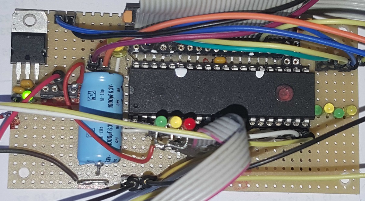

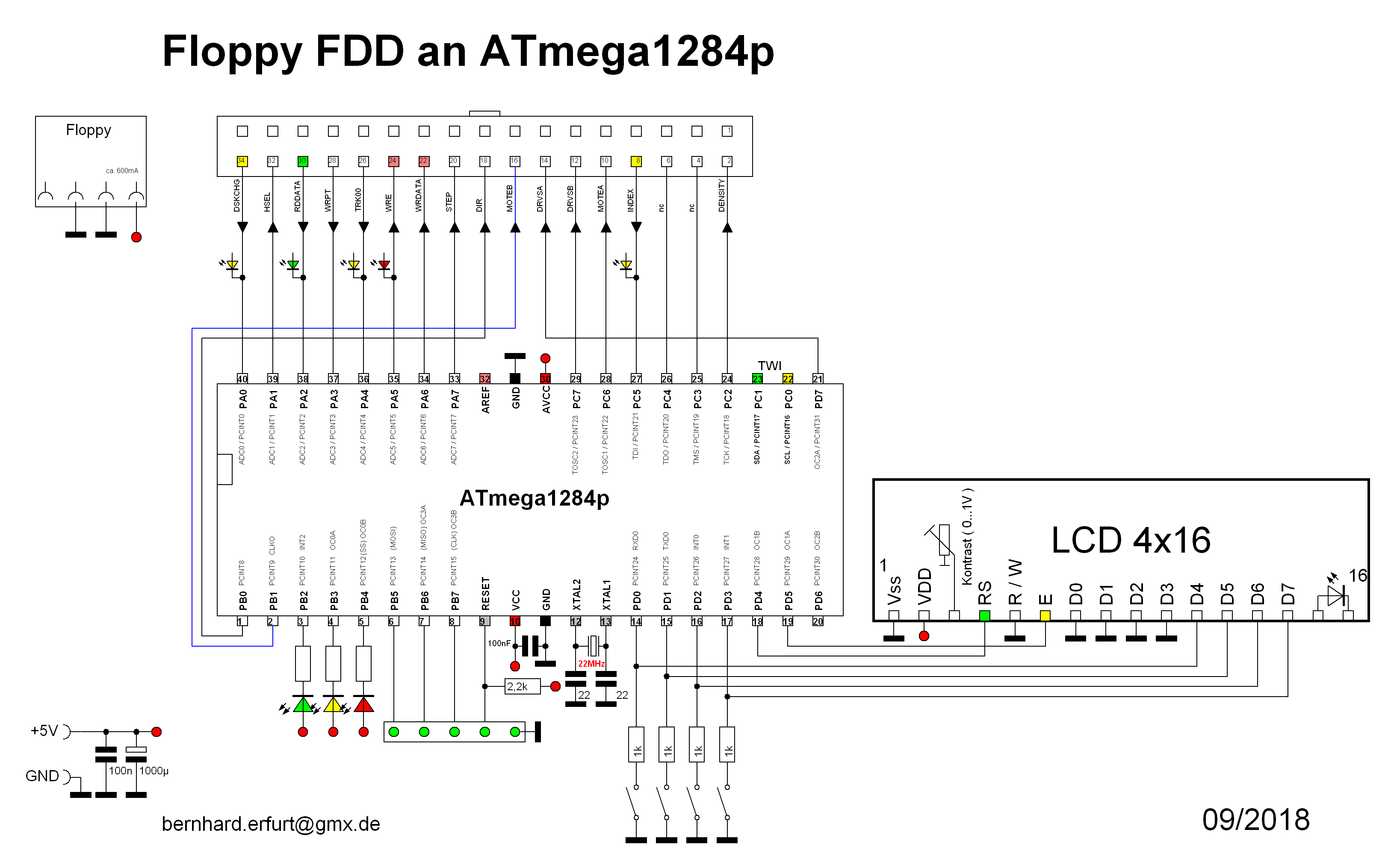

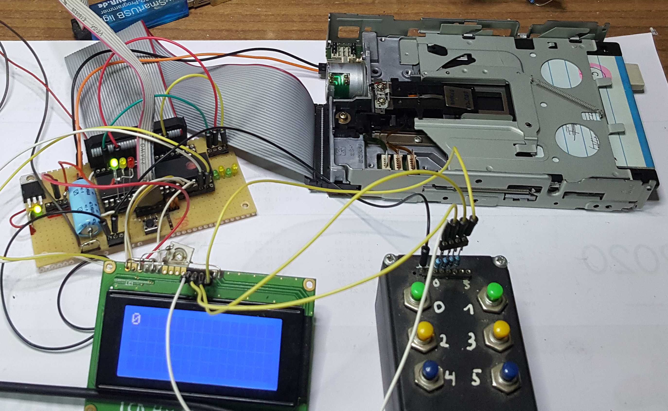

Mal wieder etwas Nostalgie ^^
Beispiel eines Floppy-Testers mit einem ATmega1284p.
Es ist interessant, wie sich ein Floppylauwerk in manchen Situationen
verhält :-)
Eine Menueführung erlaubt u.a. folgendes:
- Motor-A Motor-B on/off
- Drehzahlmessung
- Spur Step +/-
- Spur NULL anfahren
- Head-Umschaltung
- alle 17 Pin-Zustände anzeigen (bei Motor off--> alle HIGH)
- Data read (sowieso aktiv, wenn Motor on, Pegelwechsel an RDDATA)
- Data Write (eine konstante Frequenz wird an WRDATA angelegt)
MFM beherrscht der µC nicht, ist aber Voraussetzung, um Die Daten von
der Disk zu lesen und zu decodieren.
Vermutlich benätigt man zusätzliche Hardware.

Anmerkung:
Im Video ist das hin- und herfahren des Kopfes sehr schön zu sehen und
das typische Laufwerksgeräusch zu hören ^^
Der Floppy-Bus im PC lässt sich durch einen einfachen Adaper mitlesen,
interessant sind die Impulse für WRE, beim formatieren wird z.B. eine
komplette Spur beschrieben, bei anderen Schreibvorgängen nur Teile einer
Spur (nur kurzeitig WRE auf low).
Ein ATmega1284p ist natürlich für diesen Anwendungsfall total
unterfordert, denn es genügen nur wenige Pins, um ein Floppy grundlegend
anzusteuern.
Für Hinweise bin ich sehr dankbar.

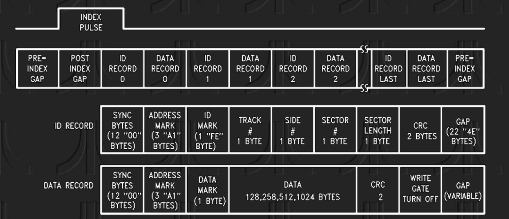

von Sinus T. (micha_micha)
Der Index-Impuls wird nur mein Formatieren genutzt. Der Controller
erkennt den Beginn eines Tracks/sektors an bestimmten Marken im
Datenstrom. Die Marken sind Bytes, bei denen bestimmte Taktimpulse
ausgelassen wurden und die daher im normalem Datenstrom nicht vorkommen
Hier auf Seite 30/31 ist schön erklärt, wie eine Spur aufgebaut ist. Auf
Seite 26 ist der Aufbau der Marken beschrieben
http://www.swtpc.com/mholley/DC_5/TMS279X_DataSheet.pdf

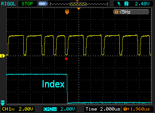

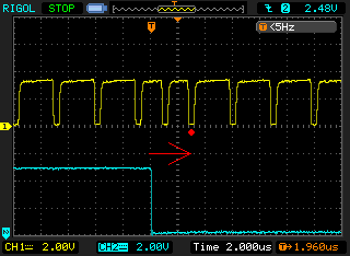

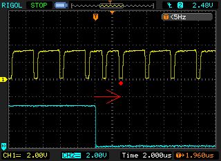

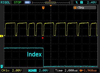

von Bernhard S. (bernhard)
Messung der Genauigkeit des Indeximpulses in Bezug auf den Datenstrom:
Ohne weiteres tritt eine Schwankung vom mehreren µs auf, hat sicherlich
auch mechanische Gründe, die wir nicht weiter diskutieren wollen.
Nach meiner momentanen Meinung muss jede Spur jedes Mal komplett
gelesen werden, mit oder ohne Indeximpuls.
Dann wird der Datenstrom untersucht, so wie bei RDS
Beitrag "RDS DECODER selber bauen / Rohdatendecoder Eigenbau"
Und anschließend möchten wir die Marken finden...
Danke, habe die PDF hier mal mit veröffentlicht (für die Nachwelt)

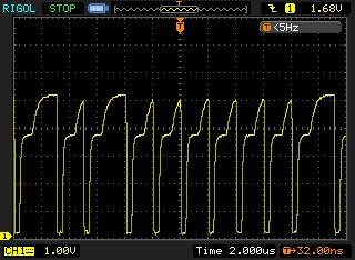

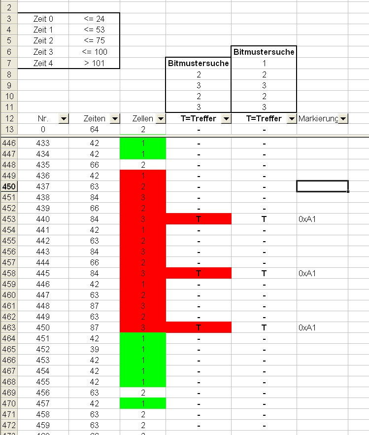

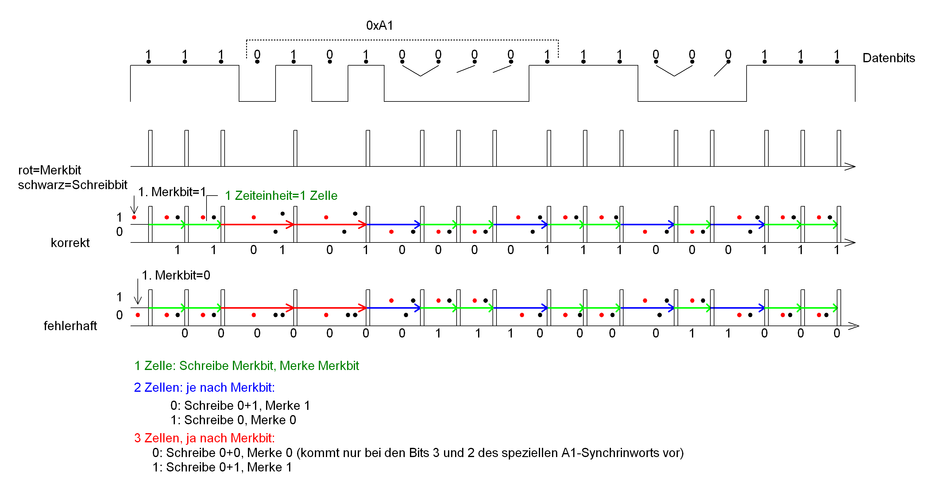

Thema MFM-Rohdatendecoder, mommentan bin ich erstan dieser Stelle
Folgende Grundüberlegung:
Eine PLL (soft/hard) synchronisiert sich auf den Takt des MFM-Signals
(ca.500kHz) und bestimmt, wenn das MFM-Signal abgetastet werden soll.
Nur bei der PLL muss auf Frequenz und Phasenlage in Einklang gebracht
werden.
Ergebnis: alle 2µs kullert ein Datenbyte aus dem Decoder
Frage-A: ist "MFM-theoretisch" korrekt dargestellt?
Frage-B: Kann jemand die "MFM-Floppy" deuten?
[Tippfehler korrigiert - Mod.]
: Bearbeitet durch Moderator

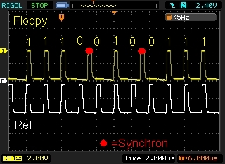

> Meinst Du MFM?
oh ja, sorry, könntest Du es mal bitte abändern, liest sich ja
schrecklich
> Lies Dir mal das durch, was ich ein paar Postings weiter oben verlinkt
> habe - Henrik Haftmann hat sich da recht ausführlich drüber ausgelassen.
stimmt, danke, nur MFM ist nach meiner Meinung doch etwas knapp gehalten
Er beschreibt, s.Bild, MFM mit und ohne Synchronimpuls, welches
Verfahren wird wann verwendet?
von Benni (Gast)
Deinen Datenstrom kannst du mit der Lese-Routine von Henrik Haftmann
dekodieren:
https://www-user.tu-chemnitz.de/~heha/basteln/PC/usbfloppy/mfmread.htm

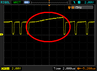

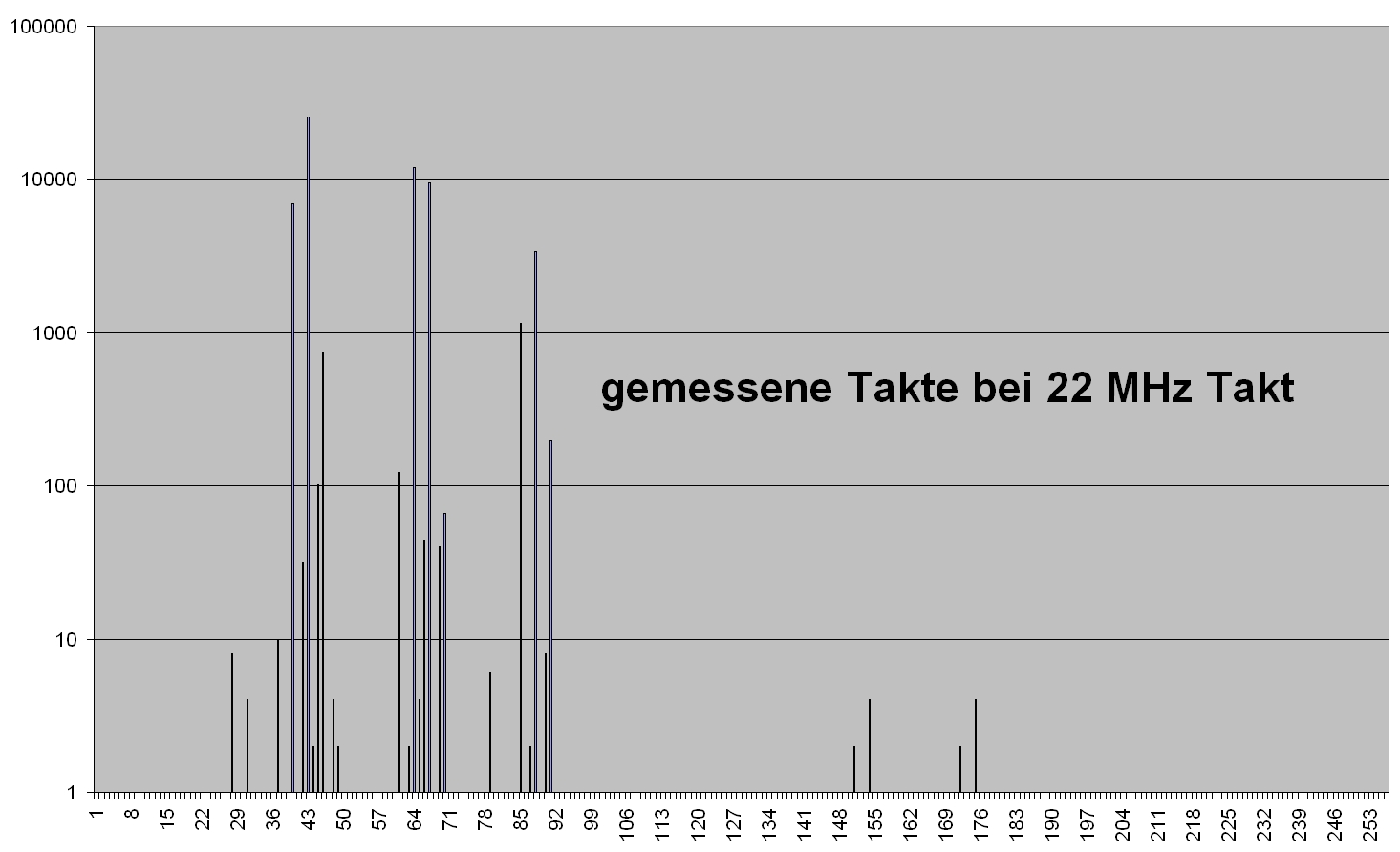

Hab mal ein Referenz-Signal mit dargestellt, ich denke, so ist die

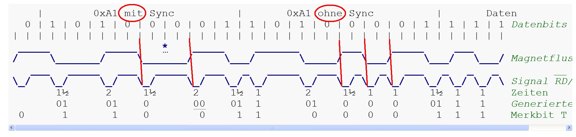

Die Rohdaten-Decodierung nach dem MFM-Zeitmessverfahren
(Quelle:Henrik Haftmann) verlangt am Anfang ein korrektes Merkbit.
Der Datenstrom synchronisiert sich leider nicht von alleine
(s.Beispiel).
Vermutlich sollte man am Anfang das 0xA1 (Synchronwort) ganz explizit
suchen, damit der Datenstrom synchronisiert wird.
Nach meiner Meinung müsste zuerst nach einem Zeitmuster gesucht und
anschließend mit dem Verfahren Schreibe... Merke... weiter gearbeitet
werden.
Frage:
Bei 0xA1 (0b10100001) kullern die Bits vom Floppy so heraus:
...10000101..?
Etwas Statistik der gemessenen Impulslängen hänge ich mal mit an, zur
Info.
> ...10000101..?
Ja.
von Benni (Gast)
... beziehungsweise nach der langen "Lücke", die bewusst die
MFM-Codierung verletzt, damit sie leicht gefunden wird. Danach kannst du
sauber aufsetzen und weiter lesen.

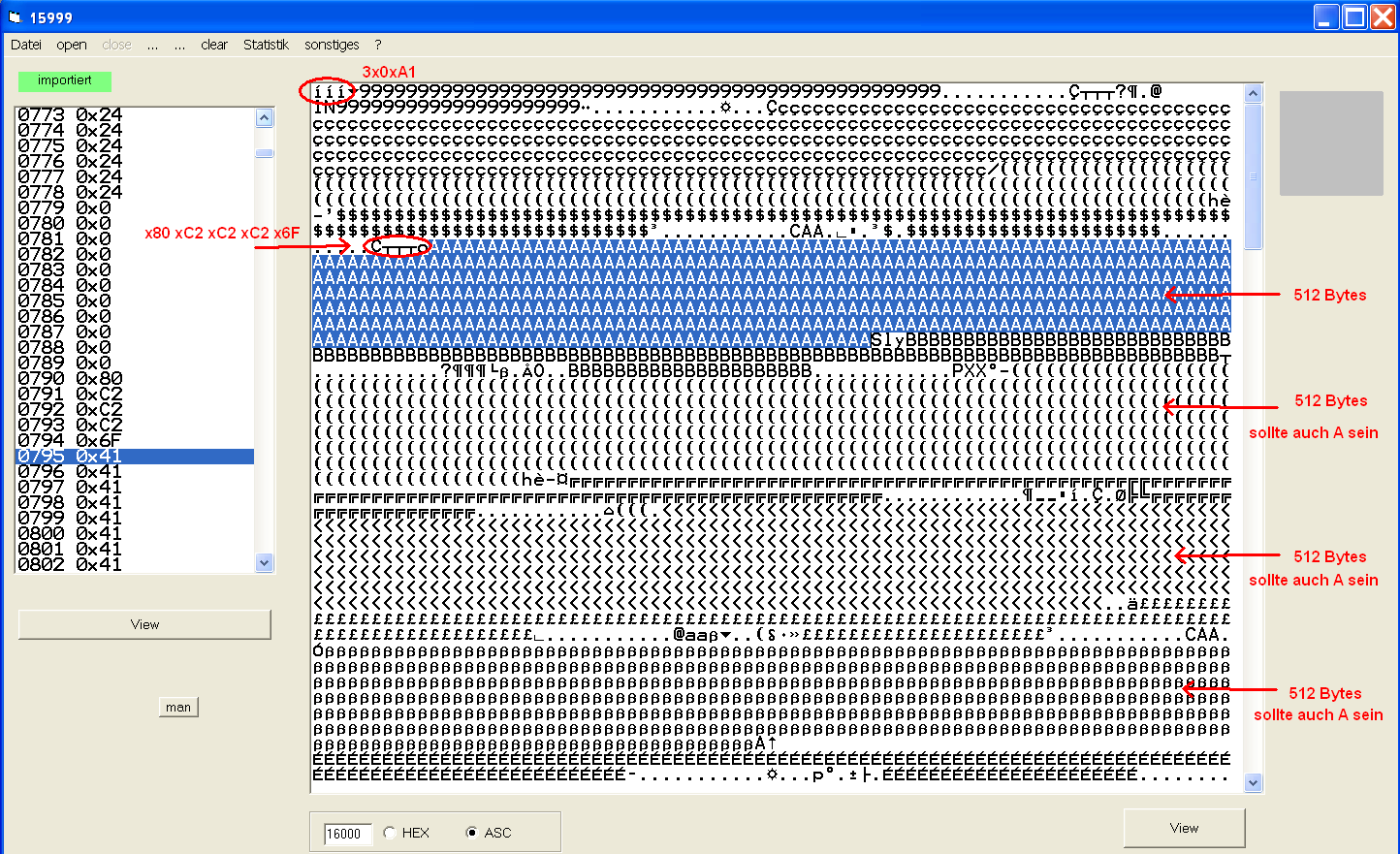

So werden die MFM Rohdaten vom Floppy gesendet,
nun auch zeitlich korrekt dargestellt
mit 1x Null, 2x Null, 3x NULL und 4x Null.
Beweis:
Ein Mitschnitt von 10.000 Messzeiten (s.Excel-Tabelle),
3 x 0xA1 (Synchronwort), also das Zeit-Bitmuster (2-3-2-3 Zellen), wurde
schnell gefunden. Ab dann ist der Bitstrom definitiv synchronisiert.
Die Abbildung "Decodierung_nach_Zeitverfahren.png" (etwas weiter oben)
ist leider nicht korrekt, sorry, ich wußte es auch nicht besser.
... seltsam, ich finde die lange "Lücke" nicht vor dem 3x 0xA1.
Die Datenaufzeicnung beginnt direkt nach dem Lichtscharankenimpuls.
PS:
Danke für die sehr hilfreichen Beiträge, kann leider nicht auf jeden
einzelnen Beitrag antworten, die Materie ist zu komplex.

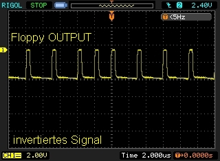

Wie sollte man eine Schutzverletzung behandeln?
A: ignorieren ?
B: eine 0 schreiben ?
C: eine 1 schreiben ?
D. etwas anderes tun ? ^^
von nachtmix (Gast)
Was du da zeigst, ist nicht die Marke, über die diskutieren.
Diese Pause ist viel zu lang.
Bei der zur Diskussion stehenden Codeverletzung handelt es sich um eine
einzige Flanke der MFM-Codierung, die ausgelassen wird.
Auf dem Oszilloguck ist das kaum zu sehen.
Bei deinem Bild handelt es sich wahrscheinlich um die Lücke, die
zwischen  jeder Sektornummer und den eigentlichen Daten vorhanden ist.

Im Bild "MFM_Schutzverletzung.png" ist die erste, nach dem Indeximpuls
aufgetretene Schutzverletzung dargestellt, bei welchem Byte sich diese
befindet, kann ich jetzt nicht sagen.
Anmerkung zum Bild "MFM_Schutzverletzung_ANALYSE.png":
Eine Diskette habe ich mit Win98 formatiert und 1,4MB Textdaten, also
alle Datensektoren mit "AAAAA...." beschrieben. Der Kopf befindet sich
auf der Spur 20 (ca.)
Ein 22 MHz getakteter ATmega1284p, mit 16K SRAM, versucht sich an der
MVM-Decodierung ^^
Am Anfang tauchen gleich die 3x 0xA1 auf, es folgt 0x1F und viele 0x39.
Kennt jemand ein Abhandlung, wo dies Bytefolge auftaucht und näher
beschrieben ist?
In einem Sektor finden wir alle 512 "A" wieder.
In den anderen Sektoren tauchen auch 512 gleiche Bytes auf, das ist
schon mal gut, müssten eigentlich auch alles "A" sein.
Nur hier scheint meine Synchronisation stark verbesserungswürdig zu
sein.

von nachtmix (Gast)
> sein.
Das erinnert mich stark an meine Experimente mit dem TRS-80, als ich
mich seinerzeit entscheiden musste, ob ich den Auftrag mit den
hardsektorierten MFM-Floppies überhaupt annehmen wollte.
Du wirst die AAAA (41h) schon wiederfinden, wenn du die ((( (28h)
Sequenz einmal bitweise verschiebst. Die Synchronisation der Bits
besteht ja offensichtlich, und sie wird durch die PLL auch während des
Lesens der Daten aufrecht erhalten:
010000010100000101000001010000010100000101000001  AAAA, 41h MSB first
     001010000010100000101000001010000010100000101000  ((((, 28h MSB first
Den Sektor mit der  <<< (3Ch) Sequenz hingegen, wirst evtl. nicht du
beschrieben haben, sondern das sind vielleicht noch Daten, die beim
Formatieren geschrieben wurden. Andererseits ist die Zuordnung der
Flußwechsel zu den Bitwerten bei MFM nicht immer trivial.
Ein 22Mhz getakteter ATmega1284p liest die Spur-20, ermittelt 16.000
Zeitabstände zwischen den einzelnen Impulsen (ca. 40ms lang, entspricht
knapp 4 Sektoren) und sendet diesen "Zeitenstrom" per RS232 an den PC.
Das kleine selbstgefummelte Visual-Basic-Programm erleichtert die
Auswertung.
Eine 3.5" Diskette wurde vorher mit 1.457.664 Bytes (=2847 x 512) "A"
(41h)  beschrieben, ich hänge die Datei mal mit an.
Im Zeitenstrom wurde das Muster "...111111123232132321323211111112..."
(00h A1h A1h FEh) schnell gefunden, ab hier beginnt der ID-Record.
Die 14h (Spur-Nr 20) ist auch sichtbar,
die Freude darüber ist immer noch riesig ^^
Das Muster "...11111112323213232132321111131..." kennzeichnet den
DATA-Record, ab hier finden wir 512 x "A" wieder... die Freude darüber
steigert sich weiter :-)
Nach einer momentanen Meinung ist die Schutzverletzung im MFM-Signal
bedeutungslos.
Man könnte nach den Mustern suchen und anschließend die Daten bequem
decodieren.
Den Aufbau der Spuren fand ich hier:
http://info-coach.fr/atari/software/FD-Soft.php
>> ...10000101..?
> Ja.
...hmmm... ich habe folgendes festgestellt:
Ein 0xA1 (0b10100001) kullert so heraus:  ...10100001...
stimmt, man muss nur vorher das korrekte "Merkbit" in der Decodierung
setzen, denn der Datenstrom synchronisiert sich nicht von alleine

> Problem: Ich komme mit der CRC-Berechnung nicht klar, könnte jemand
> bitte helfen?
https://info-coach.fr/atari/hardware/FD-Hard.php
Am Ende der Seite sind die Abschnitte, "Computing CRC in hardware" und
"Computing CRC in software", die die Berechnung gut erklären.

von nachtmix (Gast)
> bedeutungslos.
Nicht ganz.
Die Protokollverletzung (wie kommst du auf Schutzverletzung?)
identifiziert die Marken eindeutig.
> decodieren.
Das geht zwar oft gut, aber dabei läufst du Gefahr ein zufällig
passendes Muster im Datenstrom oder im Rauschen der Gaps als Marke
anzusehen, mit dem Lesen zu beginnen und dadurch den wirklichen Anfang
des gesuchten Adress- oder Datenfeldes zu verpassen.
Die unter solchen Umständen gelesenen Bits sind natürlich auch völlig
wertlos.
Wenn der Prozessor bzw die Hardware schnell genug ist und genug RAM zur
Verfügung steht, könnte man alternativ versuchen, einfach die Bits der
ganzen Track, also von Indexpuls zu Indexpuls. in den Speicher zu
schaufeln und dann per Software das Gemenge zu analysieren.
 Die PLL synchronisiert sich dabei zwar bei jedem Feld immer wieder neu,
aber man kann ja anhand der Präambel ja leicht herausfinden, ob man nach
positiven oder komplementären Marken und Daten sucht.

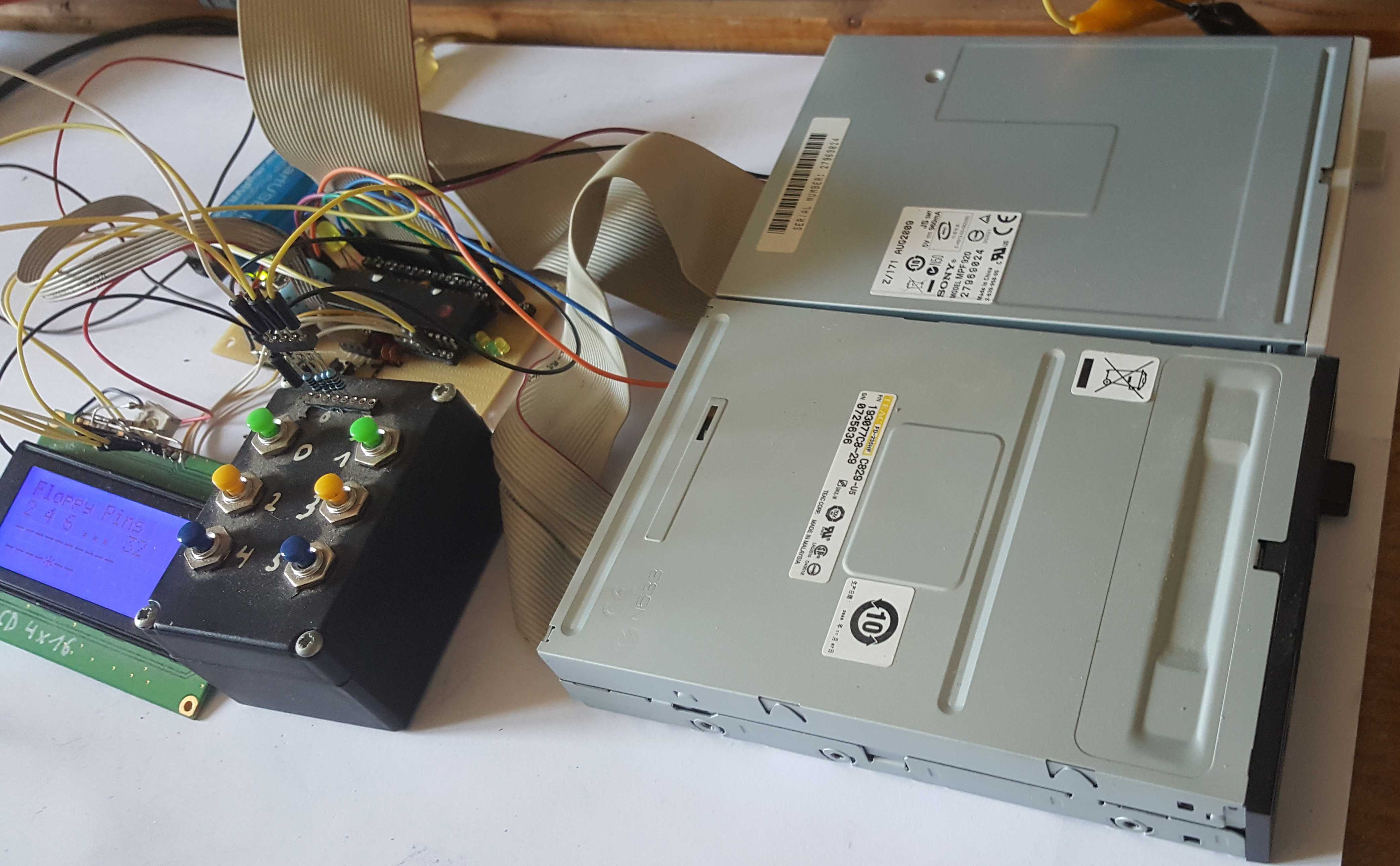

von Achim M. (pepeloki)
Hallo
Habe die Schaltung "nachgebaut".
Leider funktionier die Anzeige nicht.
Es werden nur Zeile 1 und 3 angezeigt.
Hat jemand eine Idee zur Lösung des Problems ?
mfg

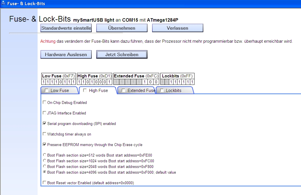

Hallo Achim,
vermutlich wird aus irgend einem Grund das Display nicht
korrekt initialisiert.

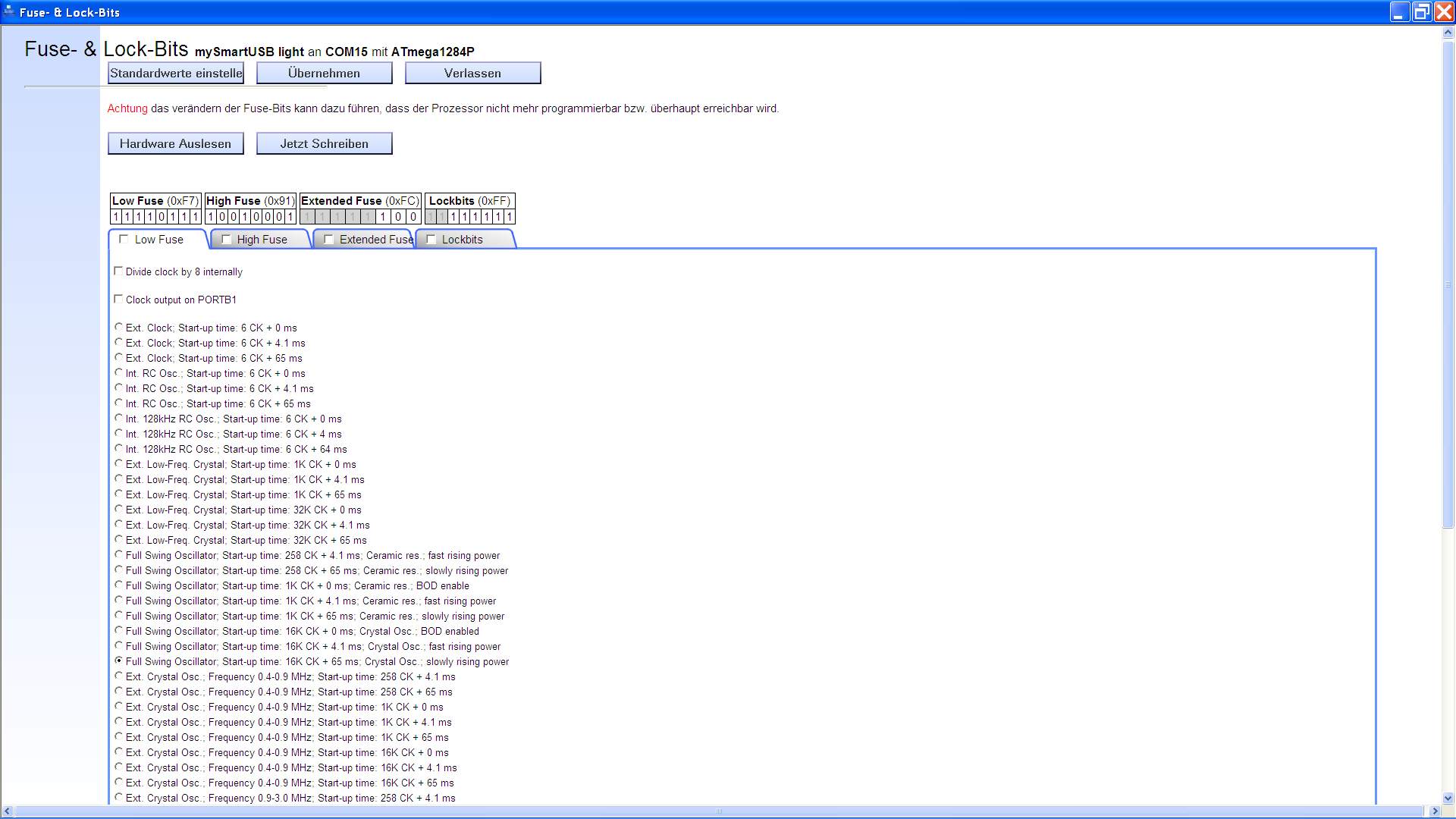

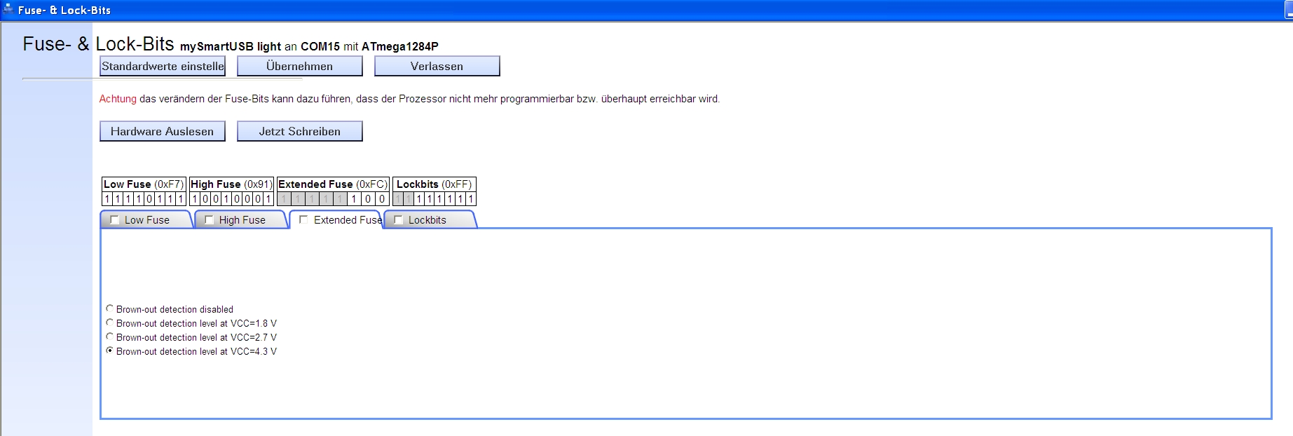

Nachtrag: Ein EEPROM-File wird nicht benötigt.
Anbei die Fuse-Bits für den ATmega1284p
Gruß Bernhard
Hallo
Habe 3 verschiedene Typen des Displays probiert....
mfg
...die Displays schalten nicht in den 4 Zeilen-Modus um,
stimmen die Pegel (GND) an den Pins?
