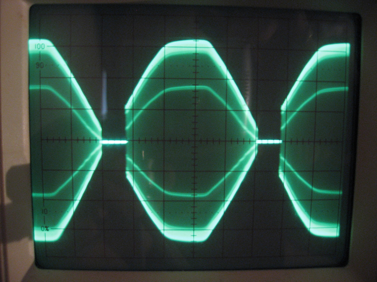

Weil dessen Ausgangsspannung in etwa so aussieht, das willst du nicht haben... Open frame Netzteil? Kann man machen, kommt aber drauf an wie und wo es verbaut ist. Publikumsverkehr? Eher was in der Art: https://www.reichelt.de/tischnetzteil-100-w-12-v-8-5-a-mw-gs120a12-p148094.html?PROVID=2788&gclid=EAIaIQobChMI0_DY0Zuo3QIVQrDtCh3KvweXEAQYAiABEgIS0vD_BwE&&r=1 Ebay/Amazon ist voll von solchen Netzteilen, am Ende kommen sie alle aus China :-)

H.Joachim S. schrieb: > Was gar nicht geht ist der ist der Halogentrafo, Ein "echter" Halogentrafo wäre schon eine gute Grundlage für ein gutes Netzteil. Heutzutage versteht man allerdings fälschlicherweise Schaltnetzteile unter diesem Wort und diese sind wirklich überhaupt nicht geeignet.
Severin G. schrieb: > Heisst das, dass für vier Konsolen ein 12V Netzteil mit 100 Watt genügen > würde? Nein, du hast den Wirkunsggrad bzw. Verlust des DC/DC Wandlers vergessen, der kann durchaus nur bei 80%, also 20% verlust liegen. > Ich denke hierbei an ein Netzteil, welches für Halogenlampen verwendet > wird. Dieses wäre von der Bauform schön zu verstauen. Sicherste Methode die Elektronik kaputt zu machen, denn Halogenlampentrafos erzeugen Wechselspannung, elektronische Halogenlampentrafos gar mit 32kHz.
