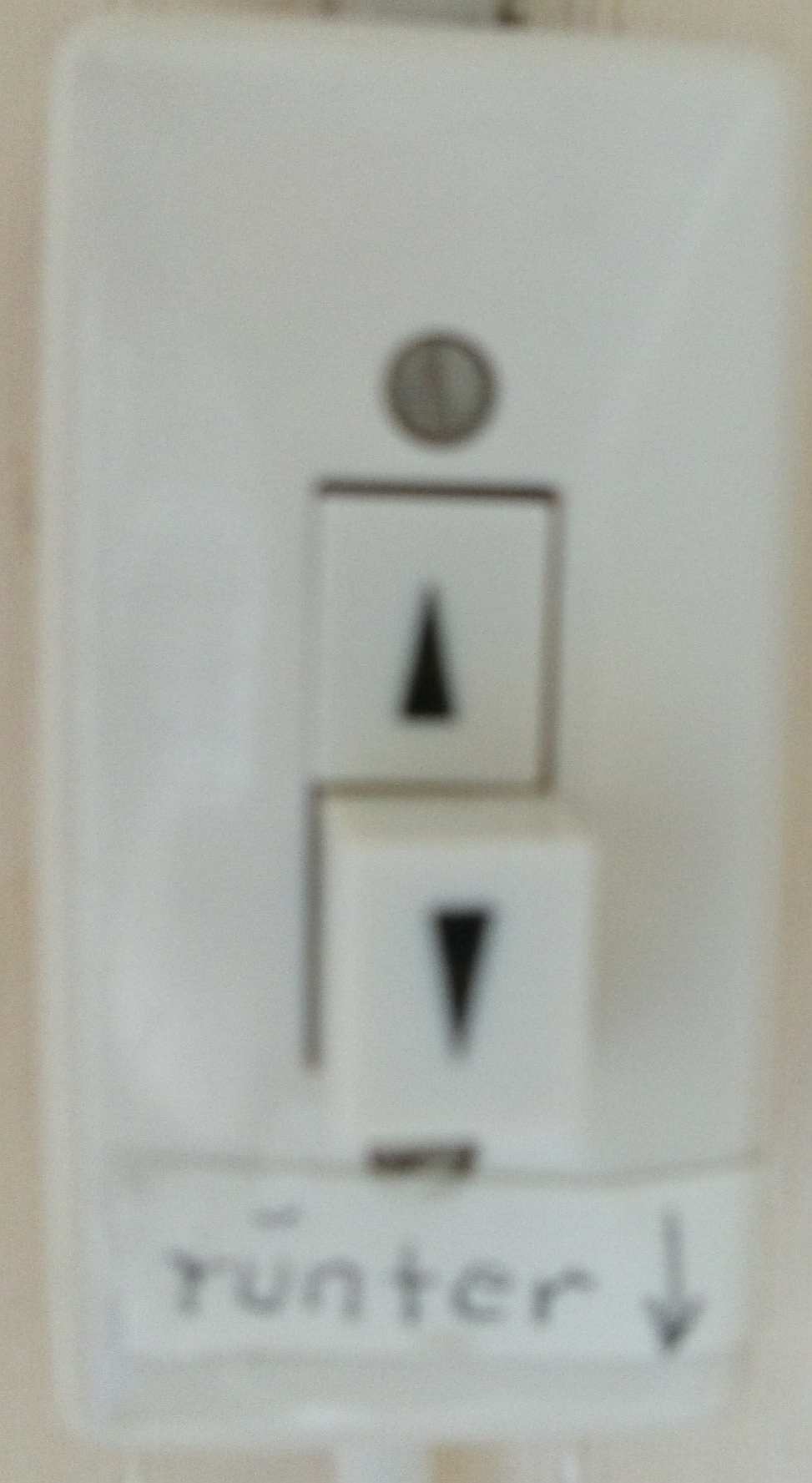

von simon (Gast)
folgendes "Problem": Ich habe diese Woche elektrische Rollos bei uns
eingebaut. Funktioniert auch alles und ist zu 100% korrekt
angeschlossen. Beim Betätigen der Jalousieschalter (insbesondere, wenn
durch einen Schaltvorgang ein Rollo-Motor von hoch nach runter die
Richtung wechselt) entsteht manchmal (so jedes 10. Mal) ein
Lichtbogen/Blitz beim Drücken auf den Jalousieschalter.
- Ist das gefährlich?
- können die Schalter dadurch "abbrennen"?
- weder FI noch LS lösen aus
Eure Gedanken dazu bitte :-)

von Karl B. (gustav)
Hi @Simon,
wie sieht der Schalter aus?
Ist das so einer wie im Bild?
Das sind dann Verschleißerscheinungen im Schalter selbst bzw. in der
mechanischen Verriegelung.
Sollte nicht zu häufig auftreten, die Lebensdauer verkürzt sich jedesmal
um ein bisschen.
ciao
gustav
Stefanus F. schrieb:
> Schalte solche Kondensatoren parallel zu den Kontakten.
da ist kein Platz mehr im ursprünglichen Schaltergehäuse.
Frage noch nicht beantwortet:
Da ist dann dafür kein Platz mehr im Schaltergehäuse.
Also:
N durchgeschleift
L einmal auf eine wegführende Ader
und auf andere wegführende Ader.
Diese beiden Adern gleichzeitig auf L-legen, sollte nicht gehen. Die
Schalter sind mechanisch verriegelt.
Trotzdem:
Habe es mir zur Angewohnheit gemacht, erst über Neutralstellung (Beide
Knöpfe raus) auf jeweilige Gegenrichtung umzuschalten. Könnte sein, dass
das die Kontakte auch schont.
ciao
gustav
