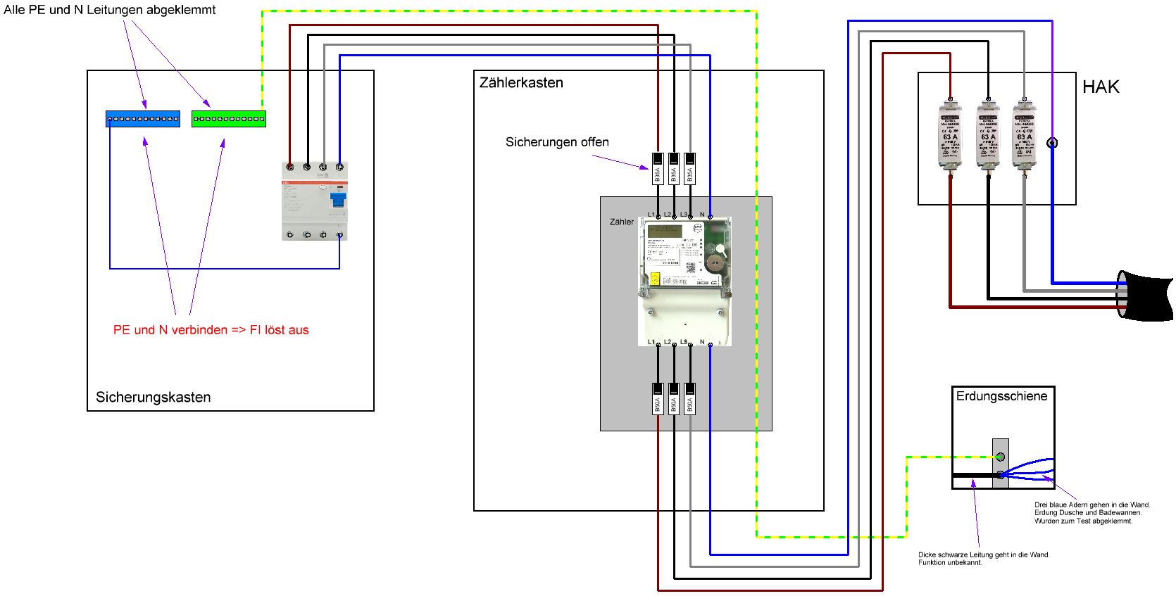

Hallo Leute,
ich habe ein großes Problem mit der Hausinstallation.
Es löst der FI aus, obwohl ich die Hauptsicherungen zwischen Zähler und
FI getrennt habe.
N und PE laufen aber weiterhin an der Potentialausgleichsschiene
zusammen.
Der FI löst also aus, wenn wirklich restlos alle Sicherungen
(Sicherungs- und Zählerkasten) trenne, auch die Sicherungen vor dem FI,
also wenn das gesamte Haus stromlos ist.
Lediglich die Sicherungen vor dem Zähler sind geschlossen, da verplombt.
FI löst also aus, wenn ich N und PE oder L und PE verbinde.
Wie kann das sein? Es können doch keine Ströme oder Querströme fließen,
oder doch?
Wenn ja, woher?
Habe keine sonstigen Stromquellen oder Verbraucher angeschlossen, außer
Ölheizung, ein Kühlschrank und ein Herd, da Haus gerade renoviert wird
in komplett leer ist, bis auf die Küche. Aber wie gesagt, auch die
Sicherungen aller Stromkreise als auch die Hauptsicherungen sind offen.
Weiß jemand Rat?

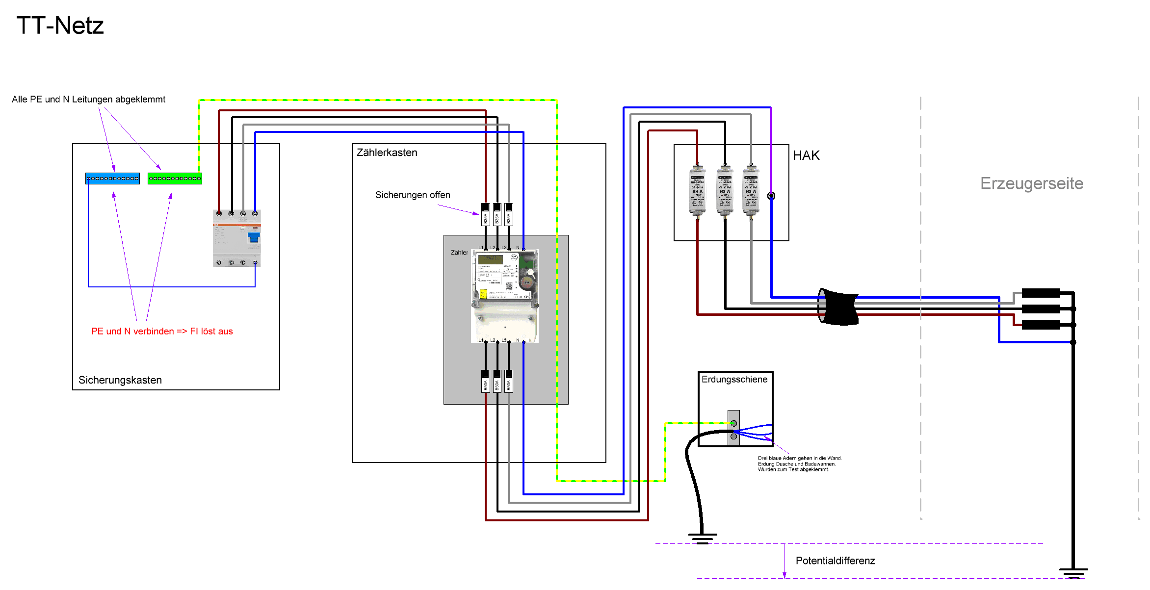

von hinz (Gast)
Karl K. schrieb:
> Deswegen sag ich: Mal anschauen, wie PE und N zusammengeführt werden.
Eben, kann ja auch TT-Netz sein, und da ist der Effekt des TE ganz
normal.

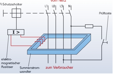

von Lothar M. (Gast)
Achim S. schrieb:
> Feder? Sonst würde er ja bei Bruch des N niemals mehr abschalten.
Die Feder setzt nur den Mechanismus wieder in den Ausgangszustand. In
gespanntem Zustand wird der Anker aber durch einen Zapfen gehalten und
dieser Zapfen wird elektromagnetisch ausgelöst, dazu braucht es einer
elektromagnetischen Kraft.

Dass der Taster am FI dabbei nichts bewirkt ist auch normal. Der Taster
generiert den Fehlerstrom indem er einen Widerstand zwischen L und N (am
Summenstromwandler vorbei) verbindet. Wenn an L aufgrund der geöffneten
Sicherung keine 230V anliegen, dann gibts auch keinen Fehlerstrom beim
Drücken des Tasters.

So, habe alle L, N vom FI getrennt, Ausgangsseite. Ebenso alle PE von
der PE Schiene im Verteiler.
Es ist nur noch der FI an L1, L2, L3 und N, die vom Zähler kommen,
angeschlossen. PE ist offen.
L1, L2 und L3 habe ich über die Sicherungen, die zwischen Zähler und FI
verbaut sind, getrennt.
Ebenso alle L Leiter der einzelnen Stromkreise über die Sicherungen im
Sicherungskasten getrennt.
Wenn ich jetzt N am Ausgang des FIs mit PE verbinde, löst der FI aus.
Wenn ich die T-Taste drücke, passiert nichts. Denke mal, dass das am
beschalteten Widerstand liegt.
D.h. der Zähler legt eine geringe Spannung auf N, die ausreicht, um
genügen Strom fließen und den FI auslösen zu lassen. Es ist ein EATON FI
4-polig, 30mA.
Ich habe einen digitalen Zähler verbaut. EMH ED300L.

Bist du denn sicher ein TN-C-S zu haben? Nicht doch TT?
Das Baujahr der Anlage und die Position des FI sprechen nämlich sehr für
TT.
von Karl B. (gustav)
evtl. Fundamenterder durchgerostet.

Die Funktionsweise eines FI ist, die Differenz zwischen hinlaufendem
Strom auf L/L1-L3 und dem rücklaufendem Strom auf N zu messen und bei
überschreiten einer bestimmten Schwelle (30mA) die Verbindung von L und
N zu trennen. Das bedeutet, den FI interessiert nur eine Stromdifferenz,
ob die positiv oder negativ ist, ist egal. Auch ist dem FI der PE egal.
Möglicherweise fließt ein höherer Ableitstrom auf dem PE (Ursache müsste
geklärt werden) welcher beim verbinden von N und PE HINTER dem FI zum
Teil über N fließt. Die Stromdifferenz im FI erreicht den Schwellwert
und das Teil löst aus.

von Sebastian S. (amateur)
Da ist was faul im Staate Dänemark!
Die Annahme: Der FI kann nur auslösen, wenn der auch Energie zum
Auslösen hat, ist natürlich richtig. Sonst würde der ja, nach jedem
Stromausfall, moralische Unterstützung benötigen.
Aber grau ist alle Theorie.
Wie man auch bei der schematischen Zeichnung von 18:28 sehen kann,
reicht auch ein Strom zwischen N und PE aus. Die sind aber beide, obwohl
die Hauptsicherung raus ist, noch im System. Also kann auch ein (oder
zwei) Strom aus der Nachbarwohnung diese Arbeit für dich erledigen. Ein
kleiner Fehler und eine mittelprächtige Verbindung zum Nullleiter,
reichen da schon aus. Ein dicker Kondensator, an der richtigen - oder
falschen - Stelle tut es auch.

von hinz (Gast)
Lothar M. schrieb:
> Wenn der FI auslöst bei Verbindung des PE zu N hinter dem FI, bedeutet
> das, dass ein Stromfluss zustande kommt zwischen den beiden.
> Das darf aber nicht sein, denn sie sind miteinnander vor dem FI
> verbunden.
Nicht in einem TT-Netz.
Ja okay, aber woher kommt dann ein Potentialunterschied zwischen PE und
N zustande, wenn alle Verbraucher abgeschaltet sind?
Auch in einem TT-Netz dürfte es diesen Potentialunterschied nicht geben,
auchnicht wenn der PE wegen Durchrostung der Erdungsschiene quasi ausser
Funktion ist.
von hinz (Gast)
Karl K. schrieb:
> Allerdings schreibt der TO, dass N und PE in einem Kasten vor dem Zähler
> verbunden sind, also sollte es schon TN-C-S sein.
Hat er wirklich die Plomben entfernt und nachgesehen?
Man ist nicht der einzige Kunde an diesem Ortstrafo.

Schaltskizze aus der Wiki:
https://de.wikipedia.org/wiki/Fehlerstrom-Schutzschalter#/media/File:FISkizze.svg
Normalerweise heben sich die Ströme durch den FI auf.  Auslösen tut er
üblicherweise ab 15mA.

Habe jetzt mal die Installation rund um den Zählerkasten skizziert und
angehängt.
Dass N und PE im Kasten der Erdungsschiene verbunden sind, was ich
behauptet hatte, muss ich wohl revidieren. Ich habe in diesem Kasten nur
noch eine weitere dicke schwarze Leitung gesehen, die in die Wand geht,
von der ich dachte, dass dies die N-Leitung ist, die in den Zählerkasten
läuft.
Scheint aber nicht so zu sein, da der Zählerkasten neu gesetzt wurde,
und ich mich nicht daran erinnern kann, dass aus der Wand oder sonstwo
eine separate Leitung kam.
Ich vermute, dass der N-Leiter aus dem HAK in den Zählerkasten läuft,
genauso, genauso wie der PE-Leiter von der Erdungsschiene in den
Zählerkasten.
Nach dem Setzen des Zählerkastens hat noch alles funktioniert. FI ist
bei Last nicht geflogen.
Zum Testen habe ich nun folgendes gemacht:
- alle Sicherungen im Sicherungskasten getrennt
- die drei Sicherungen oberhalb dem Zähler getrennt
- alle PE Leitungen von dern PE-Klemme gelöst
- alle N Leitungen von der N-Klemme gelöst
N und PE im Sicherungskasten verbunden. FI löst aus.
von hinz (Gast)
Alles logisch, du hast TT-Netz.

von hinz (Gast)
Lothar M. schrieb:
> Es muss also ein Potentialunterschied vorhanden sein.
Und der ist im TT-Netz ganz normal.
von Bernd K. (bmk)
Deine Verdrahtung stimmt nicht.
Der N darf nicht als erstes durch den FI gehen und dann mit PE verbunden
werden. Dann misst er ja die Potentialdifferenz zwischen N vom Versorger
und deinem persönlichen Erder. Und dass im Erdreich erhebliche
Potentiale vorkommen, wissen wir nicht nur, seit an der Küste HGÜ
stattfindet, bei dem ein Pol durch die Erde geht:
https://upload.wikimedia.org/wikipedia/commons/thumb/0/0e/Hvdc_monopolar_schematic.svg/220px-Hvdc_monopolar_schematic.svg.png
Richtig ist es wie im folgendem Bild:
https://images.gutefrage.net/media/fragen-antworten/bilder/119767022/0_big.jpg?v=1396447573000
Erst die Nullung und danach kommt alles andere wie FI usw.

von Walter K. (walter_k488)
Der RCD vergleicht ja die Summe des „zufließenden“ Stromes, also die
Ströme von L1...L3 mit dem „abfließenden“ auf N - die Differenz ist der
Fehlerstrom - und wenn der nu größer als zB 30mA ( Bei einem 30mA FI )
ist, dann löst er aus... Dh er löst auch aus, wenn auf den 3 Phasen 0A
fließen aber auf dem N irgendwelche Ströme sind
So weit so gut!
Wie geht das nun, wenn ein Drehstromverbraucher im Dreieck geschaltet
hinter dem RCD sitzt?
von hinz (Gast)
Die Summe der drei Ströme ist zu jedem Zeitpunkt Null.
Stimmt! ;-)
Frage war nicht zu Ende gedacht ;-)

Sicherungsautomaten im TT-System:
https://leboisdeliza.files.wordpress.com/2014/01/schc3a9mat-gc3a9nc3a9ral.jpg
Viel Spaß beim korrekten Umbau von TN auf TT!
von hinz (Gast)
In Frankreich...
Dass das dort so üblich ist hat andere Gründe.
von tt-netz-unsicher (Gast)
Das geht nur so
im TT-Netz.
Alles andere ist Pfusch!
Nicht bei korrekter TT-Netz Installation. Siehe Bild im Link.

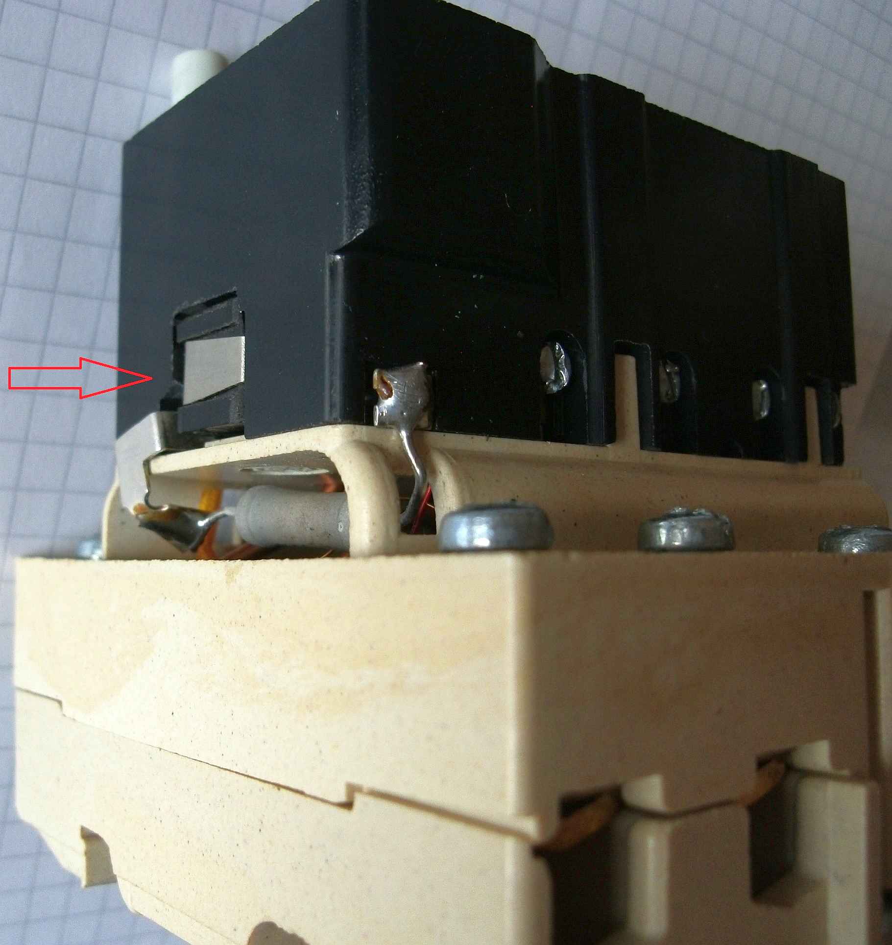

> Dann habe ich den FI (Eaton) gegen einen neuen ABB FI ausgetauscht und
> siehe da, alles funktioniert, auch bei hoher Last > 3kW.
> Habe dann festgestellt, dass der Schalter beim Eaton FI beim Einschalten
> manchmal von alleine wieder zurück springt und nicht richtig einrastet.
Kommt vor, dass die übersensibel werden.
hinz schrieb:
man soll ja ab und zu deren Funktion überprüfen. Drückte also die
Testtaste, und nichts passierte. Der Elektriker meinte, der FI wäre
defekt. Hat neuen eingebaut. Dann habe ich den alten auseinandergebaut
und musste feststellen, dass lediglich die Testtaste verklemmt war. Nach
Zusammenbau getestet, und läuft. Jetzt habe ich einen in Reserve. ;-)
(Ist so wie so ein oller mit zu hohem Auslösestrom.)
Hatte aber schon mehrere, die "echt" nicht auslösten.
Ging noch auf Gewährleistung.
Das wäre das Gegenteil zum Prob. des TO. und unter Umständen fatal.
Also, die Mechanik ist's.
ciao
gustav
