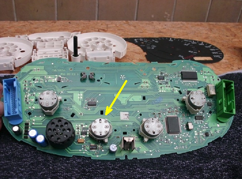

Hallo allerseits. Ich habe mich in die Ansteuerung des Schrittmotors jetzt eingelesen. Wirklich einfach, ich habe jedoch zum ersten Mal damit zu tun. Danke an die, die mir Tipps gegeben haben :) Ich könnte jetzt theoretisch loslegen und eine Platine konstruieren. Doch beim Einlesen habe ich gesehen, es gibt zig Projekte. Ich habe auch nicht unbedingt viel Zeit. Daher wäre es mir eine große Hilfe, wenn jemand eine Schaltung kennen würde bzw. ein fertiges Layout oder, noch besser, eine ferig aufgebeute Schaltung (mit µC !!!) zum kaufen. Rahmenbedingungen: Motor mit zwei Wicklungen (4 Pins) diesen hier: http://www.xenone.de/Schrittmotoren/Schrittmotor-91255008-fuer-VDO-Kombiinstrument-VW-Audi-Seat-Skoda::1153.html Der Motor ist für 12V Spulenstrom weiß ich (noch) nicht, dürfte aber eher klein sein Die Schaltung müsste 4 Ausgänge a'12 V haben, weil der Motor 4 Eingangspins hat. Auf der Platine muss auch ein µC sein. Am besten ein Atmega oder etwas ähnliches, das sich gut programmieren lässt und wo die Software (IDE) verfügbar ist. Der µC muss mindesens 1 analogen Eingang haben. Besser sind 4 Was will ich damit machen? Ich will einen der 4 Schrittmotoren in einem VW-Kombiinstrument mit einer eigenen Steuerung beglücken: Die Temperaturanzeige hat eine Plateaufunktion, welche die Temperatur verfälscht. Das missfällt mir und das will ich ändern. Vielleicht habt ihr ja eine Idee. Ich freue mich

Chris K. schrieb: > Nimm nen Schrittmotor Treiber ala drv8825, arduino dran. Fertig, ist > zwar Overkill aber einfacher geht es nicht Ja klar. Arduino ist das einfachste. Aber auch das größte. Im Kombiinstrument (KI) ist leider nicht viel Platz. Die Platine kann natürlich auch außerhalb plaziert werden. Viel lieber wäre mir natürlich integriert im KI.
Roth schrieb: > Arduino ist das einfachste. Aber auch das größte Es muss doch kein Arduino Due sein. Wie wäre es mit einem Pro Mini (34x19mm)?
Wolfgang schrieb: > Es muss doch kein Arduino Due sein. > Wie wäre es mit einem Pro Mini (34x19mm)? Ich dachte mehr an die Höhe > Shield. Muss das KI nochmal ausbauen und messen. Vieleicht passt's doch. Mit dem müsste es doch gehen, oder? https://www.reichelt.de/makeblock-megapi-stepper-motor-treiber-mb-mpi-stepper-1-p202125.html
