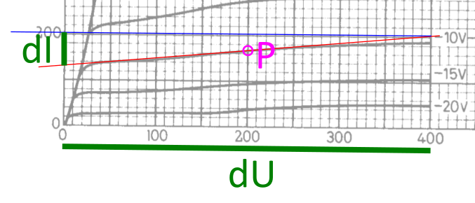

von Tom K. (ez81)
Der Innenwiderstand ist keine magische Konstante, sondern definiert als
das Verhältnis von Spannungs- zu Stromänderung in einem bestimmten
Arbeitspunkt, was praktischerweise der Steigung der Ia/Ua-Kurven
entspricht.
Beispiel: Im Arbeitspunkt P 200V/165mA ist eine Tangente der passenden
Steigung eingezeichnet. Ri bei (200V, 165mA) ist also dU/dI.

von Tom K. (ez81)
Nils schrieb:
> gewünschten Arbeitspunkt aus, notierst Ia und Va
> und berechnest daraus den Widerstand.
Das ist der statische Innenwiderstand, den man ungefähr nie braucht. Der
differentielle Innenwiderstand, der normalerweise mit dem Wort
"Innenwiderstand" gemeint ist, hat damit nichts zu tun.
