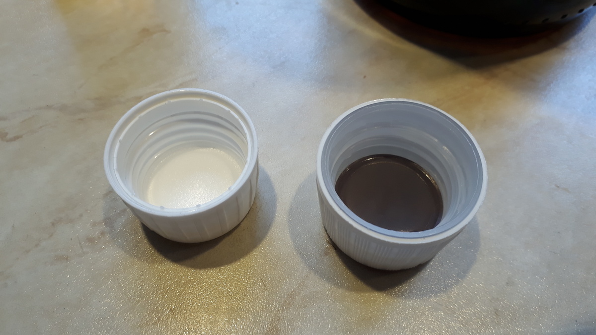

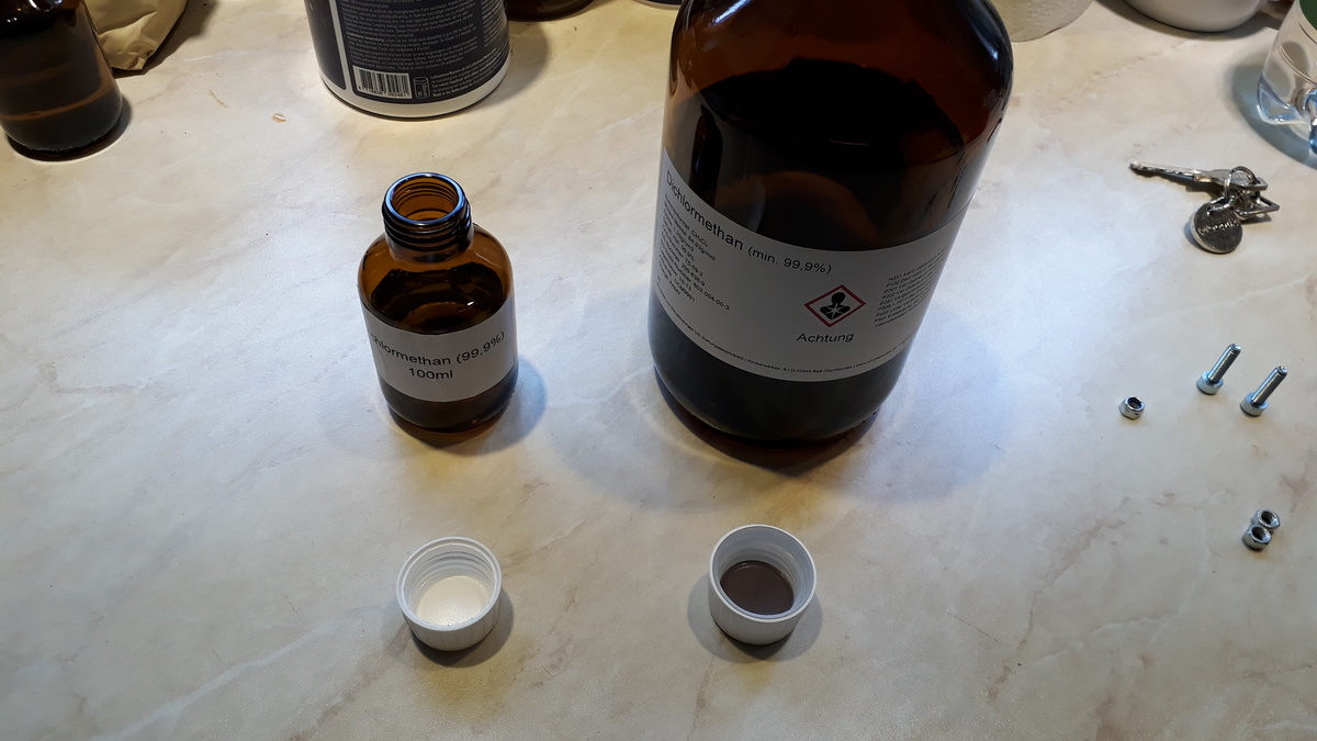

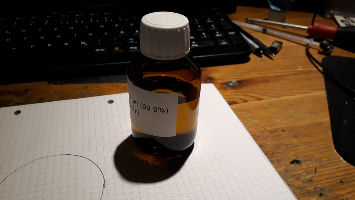

Ich habe mir vor ein paar Monaten mal einen Liter Dichlormethan gekauft,
vorwiegend um 3D-Druckteile aus PLA miteinander zu verkleben. Quasi
gleich einen Lebensvorrat, war preiswerter. Für besseren Umgang und zur
Schadensbegrenzung, falls irgendwann doch mal die Literflasche
runterfällt und ich dann das Haus für ein paar Wochen nicht betreten
kann habe ich mir ein bisschen was davon in eine kleine 100ml
Braunglasflasche abgefüllt und im Schrank gelagert.
Heute, also ein paar Monate nach Umfüllung, habe ich festgestellt, dass
die hälfte des Dichlormethans aus der Flasche verschwunden ist.
Verdampft. Warum? Und wie verhindere ich das? Mir ist aufgefallen, dass
der Deckel zwar schon gut fest und auch dicht aufgedreht war aber ein
paar ° Drehwinkel sind da schon noch gegangen, ob es daran lag? Oder
muss ich damit leben, dass dieses Zeug einfach durch den PE-Deckel
hindurchdiffundiert? Soll ich's vielleicht im Tiefkühler lagern um den
Dampfdruck zu verringern?

von Paul H. (powl)
Klaus I. schrieb:
> Nimm beim kleineren Behälter die gleichen Materialien, wie beim
> Originalgebinde.
Das Originalgebinde war auch eine Braunglasflasche, deshalb hat mich das
schnelle verschwinden des Lösungsmittels in den kleinen Gebinden ja so
gewundert.

von Paul H. (powl)
Zum Verkleben von PLA-Teilen verarbeite ich das Zeug normalerweise nur
in Mengen von zehntel Millilitern, aber dass das hier über Wochen hinweg
langsam ausgast geht natürlich gar nicht. Wird ab sofort, bis auf
weiteres, draußen gelagert.
Der Deckel der originalen Braunglasflasche unterscheidet sich auch von
den Deckeln meiner hinzugekauften. In der originalen scheint wirklich
eine gescheite Dichtung drin zu sein und der Deckel fühlt sich steifer
an wohingegen bei den zugekauften nur so eine schaumige PE/PP-Scheibe
drin ist. Ich frage mal beim Chemikalienhändler, wo ich das Zeug gekauft
habe, ich da passende Deckel erhalten kann.
von Andreas B. (bitverdreher)
> drin ist.
Die ist für wäßrige Lösungen gedacht.
Für Lösemittel verwendet man besser teflonbeschichtete Gummi- oder
Silikondichtugen.

diese geschäumte PE-Dichtung der kleinen Flasche ist ungeeignet.
Da muss das ja an dem Ding vorbei dampfen können.
Manchmal sind diese Dichtungen so blöde, dass man selbst Wasser
bei fest verschlossenem Deckel daran vorbei schütteln kann.
> drin ist.
Es wird Teflon vs. PE sein.

Ich habe so meine Zweifel daran, dass die Gummidichtung dem Dampfdruck
dann wesentlich mehr Resistenz entgegenzusetzen hat als die
PE-Schaumdichtung. Das wird munter weiter dadurch hindurchdunsten.
Der Händler hat mir mittlerweile geantwortet und mit Deckel mit
PTFE-Dichtungen empfohlen.
