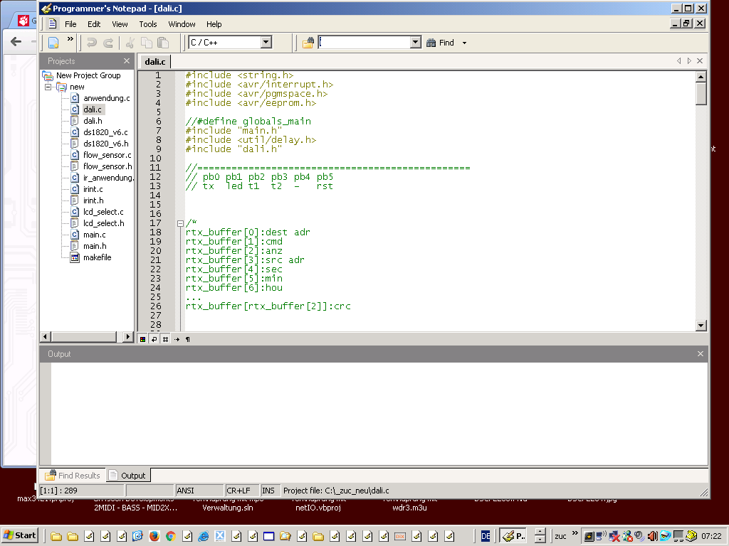

Ich habe die Version 1.7.4 auf einen Netbook mit Atom N450 mit 1 Gb-RAM,
aber XP-SP3. Das läuft recht langsam, aber komplett zuverlässig. Egal,
wie alt der Rechner ist, ich hätte wenig Bedenken, SP3 nachzuziehen -
keine Ahnung, ob die 1.7.4 das unbedingt braucht.
Der A*-Editor ist maximal scheiße, ich habe unter Datei -
Voreinstellungen den Haken "Externer Editor" gesetzt und verwende
Notepad++ 7.3. Für Notepad++ findet man auf Github eine Erweiterung zu
Arduino, deren "Installation" ist aber recht frickelig. Funktioniert
nicht mit der NP++-light-Version, aber auch die "richtige" gibt es ohne
Installer. Hat man das einmal erledigt, kann man sowohl A*IDE als auch
Notepad++ einfach auf eine anderen Rechner kopieren, ohne etwas
installieren zu müssen.

grundschüler schrieb:
> winAVR ist die Atmel-ide
Unter IDE verstehe ich einen Editor mit integriertem Debugger und
Projektverwaltung. Also so etwas wie AVR Studio, Atmel Studio, Eclipse,
Netbeans, QT Creator, Visual Studio, ...
Schau Dir mal deinen eigenen Screenshot an. Da steht in der Titelleiste
"Programmers Notepad". Das ist ein Text-Editor, ähnlich dem bereits
genannten EditPad und Notepad++.
winAVR ist eine Zusammenstellung von mehreren Programmen. Hier ist die
Auflistung des Inhaltes: http://winavr.sourceforge.net/links.html
Kein Einziges davon kommt von Atmel.
Der Unterschied ist das I in IDE. winAVR ist eine DE
(Entwicklungsumgebung), während AVR Studio eine integrierte
Entwicklungsumgebung ist.
