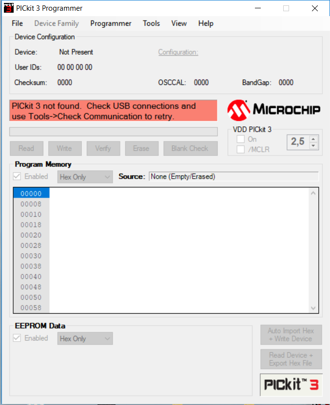

bitte helft mir ich muss ein hexfile in einen Pic rein kriegen.
Habe hier ein PicKit3 aber finde nirgends die Software
PikKit3Programmer.
Bitte sagt mir wo ich den Download machen kann.

Das Geht leider nicht.
Die Treiber sind auch nicht dabei:(

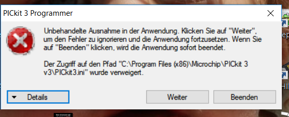

von Hilfe hilfe (Gast)
Das Programm lässt sich nicht mehr schließen....

von Volker S. (vloki)
Task Manager?
Was für eine Windows Version hast du?
<edit> zu langsam ;-)
Wenn dein PICkit nicht schon durch Verwendung der Programmer App
unbrauchbar geworden ist, dann würde ich empfehlen MPLABX IPE zu
verwenden.
Leider muss man zunächst das riesige Paket inklusive IDE runter laden,
aber wenigstens kann man inzwischen auswählen, nur IPE zu installieren.

Habe die MPLABX  installiert aber leider wird zwar der pickit3 erkannt
aber jedoch wird der pic auf der Platine nicht erkannt.
Beim Alten PikKit3 Programmer konnte man das Target versorgen aber auch
dies finde ich nicht in der neuen Software.
Bitte gebt mir noch Tipps.
Lg
IPE -> Settings -> Advanced Mode -> Power
