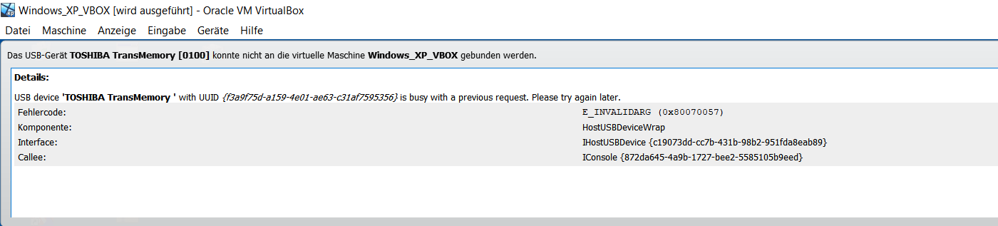

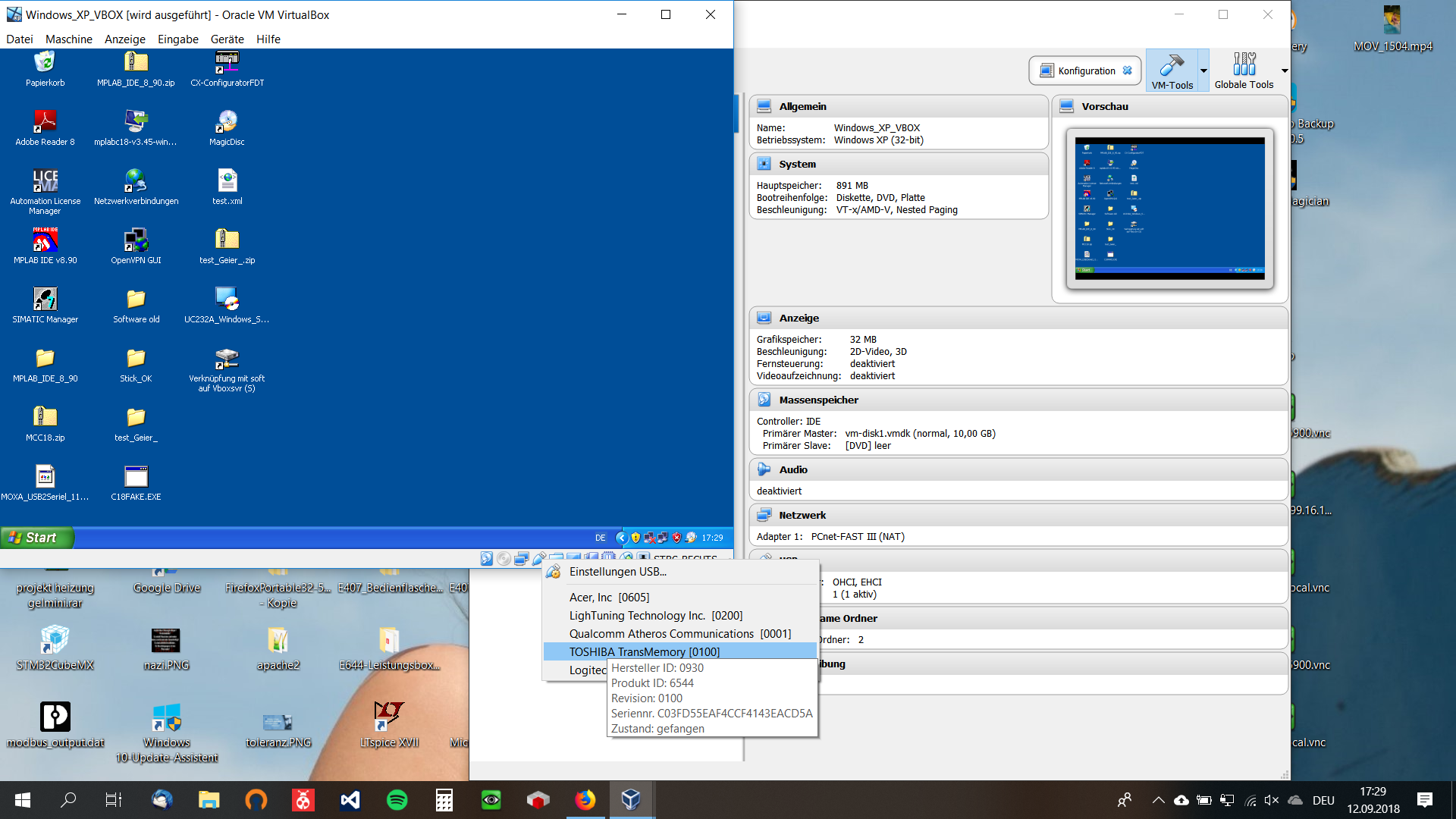

bingo schrieb: > Hast Du auch das VM VirtualBox Extension Pack installiert? > > https://www.virtualbox.org/wiki/Downloads Sorry den hatte ich bereits installiert da ansonsten die VM nicht gestartet ist. Rufus Τ. F. schrieb: > Sieht denn Dein in der VM laufenden XP einen USB-Host-Controller? > > Wenn nicht, musst Du gegebenenfalls entsprechende VirtualBox-Treiber > nachinstallieren, oder XP dazu bringen, daß es das von selbst macht. > > Vielleicht hilft ja das hier: > > https://forums.virtualbox.org/viewtopic.php?f=35&t=82639 Das muss ich gleich kontrollieren. bingo schrieb: > UND entweder im USB-Menue > oeder über das pop-down Geräte -> USB das USB-Gerät aktiviert ist. Was genau meinst du damit? Danke
otto_l schrieb: > Was genau meinst du damit? Hast Du noch nie mit VirtualBox gearbeitet??? Das Programm VirtualBox starten (nicht gleich die VM!) -> VM aussuchen -> rechts sind die Einstellungen -> USB, Geräte aktivieren mit Häkchen oder bei gestarteter VM in der Titelzeile -> "Geräte" -> USB, Geräte aktivieren mit Häkchen
bingo schrieb: > Hast Du noch nie mit VirtualBox gearbeitet??? > > Das Programm VirtualBox starten (nicht gleich die VM!) -> VM aussuchen > -> rechts sind die Einstellungen -> USB, Geräte aktivieren mit Häkchen > > oder > > bei gestarteter VM in der Titelzeile -> "Geräte" -> USB, Geräte > aktivieren mit Häkchen Ist schon länger her. Genau das geht nicht.
Kann Dein Betriebssystem keine Screenshots erstellen? Auf diesen Händiebildchen erkennt man irgendwie ... nix.
Rufus Τ. F. schrieb: > Kann Dein Betriebssystem keine Screenshots erstellen? Auf diesen > Händiebildchen erkennt man irgendwie ... nix Ja kann es. Entschuldige bitte. hier die besseren Bilder.
Hallo Ich hatte auch schon des öfteren Probleme mit USB3 Ports und Virtuellen Maschinen. Probier mal, das Programiergerät an einem USB2 Port anzuschließen falls du es noch nicht getan hast.
MAD schrieb: > Hallo > > Ich hatte auch schon des öfteren Probleme mit USB3 Ports und Virtuellen > Maschinen. Probier mal, das Programiergerät an einem USB2 Port > anzuschließen falls du es noch nicht getan hast. Bekomme ja nicht mal einen USB- Stick zu laufen in der VM.
otto_l schrieb: > Bekomme ja nicht mal einen USB- Stick zu laufen in der VM. Ja an USB3 Ports kann es auch damit Probleme geben. Deshalb versuche, wie MAD oben schon schrieb, einen USB2 Port zu nehmen.

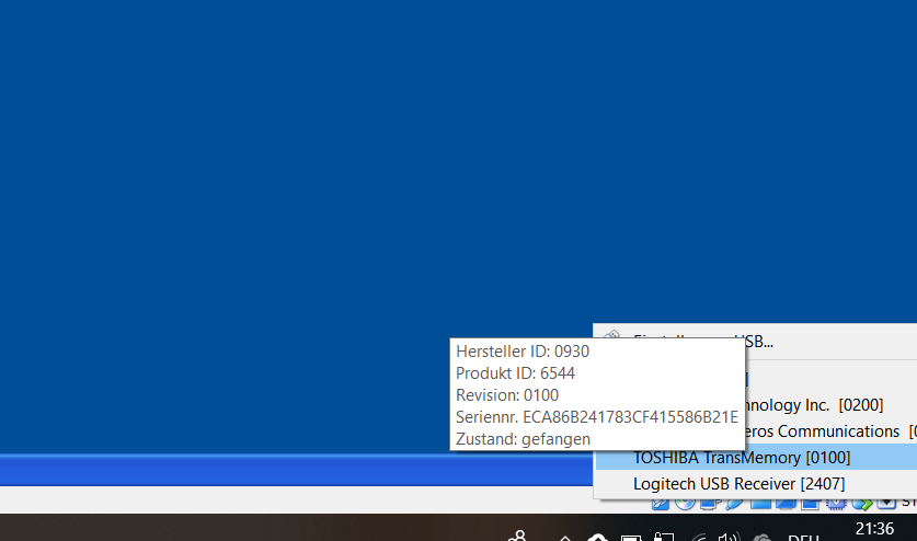

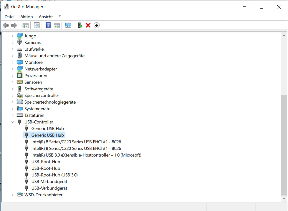

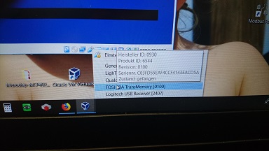

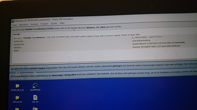

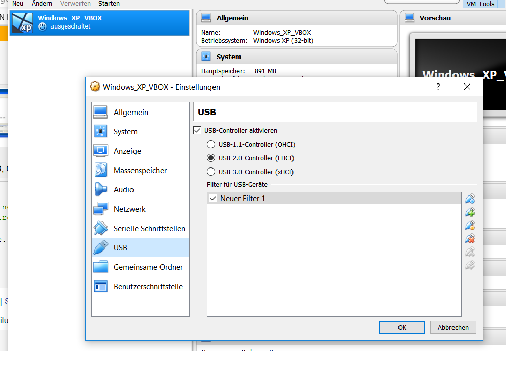

otto_l schrieb: > Rufus Τ. F. schrieb: >> Kann Dein Betriebssystem keine Screenshots erstellen? Auf diesen >> Händiebildchen erkennt man irgendwie ... nix > > Ja kann es. Entschuldige bitte. > hier die besseren Bilder. Das heißt, du kannst in dem ersten Bild 1.png nicht auf das Gerät klicken? Bzw. wenn du darauf klickst, passiert nichts? Muss man das Gerät eventuell im Host-Betriebssystem irgendwie freigeben? Manche/Viele Linux-Hosts mounten Datenträger automatisch, dann kann VirtualBox nicht mehr darauf zugreifen - ich weiß nicht, ob etwas vergleichbares auch für Windows-Hosts gilt. Eventuell muss auch irgendein VirtualBox-Treiber oder Dienst auf dem Hostsystem gestartet werden? Unter Linux gibt es hierzu Kernelmodule... Die verschiedenen Einstellungen für den USB-Hostcontroller hast du ausprobiert? Evtl. funktionieren Geräte an USB3-HCs nur, wenn VirtualBox auch einen USB3-HC emuliert? MfG, Arno

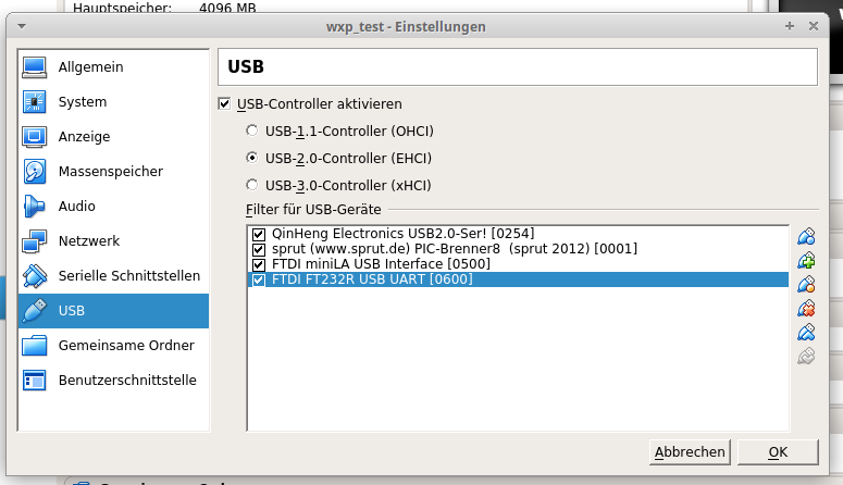

otto_l schrieb: > Hier noch die USB Einstellungen. Da kannst Du mit dem grünen Plus-Zeichen die angeschlossenen USB-Geräte aktivieren, erst dann werden sie in Windows angezeigt.
bingo schrieb: > Da kannst Du mit dem grünen Plus-Zeichen die angeschlossenen USB-Geräte > aktivieren, erst dann werden sie in Windows angezeigt. Hatte das so verstanden das die Geräte die in den Filtern reinkommen von der echten Maschine entkoppelt werden und nur mehr in der VM laufen. Auf jeden Fall funktioniert das auch nicht. Werde mir einen Usb Hub kaufen und ausprobieren. Habe kein solches Ding.
Wenn beim Anklicken des grünen Plus nichts passiert, hast Du möglicherweise das Extension Pack nicht (richtig) installiert, es sollte dann so aussehen wie in der Anlage
otto_l schrieb: > bingo schrieb: >> Da kannst Du mit dem grünen Plus-Zeichen die angeschlossenen USB-Geräte >> aktivieren, erst dann werden sie in Windows angezeigt. > > Hatte das so verstanden das die Geräte die in den Filtern reinkommen von > der echten Maschine entkoppelt werden und nur mehr in der VM laufen. Ja. Anders geht es nicht. > Auf jeden Fall funktioniert das auch nicht. Dann hast Du ein Problem. Schau nochmal nach, ob Dein Rechner reine USB2-Ports ohne USB3-Funktionalität hat. Oder wenn Du das nicht peilst, dann poste ein Bild vom Gerätemanager des Hostsystems, wo die USB-Controller zu sehen sind. Wenn Virtualbox auf USB2 eingestellt ist, kann es selber nur EHCI-Ports verwenden (reine USB2-Ports), aber keine XHCI-Ports (USB2+3). Wenn Deine Maschine nur XHCI-Ports hat wie alle aktuellen Intel-System der Generation 6 bis 8, dann musst Du VirtualBox auf USB3 stellen und dann einen XP-Treiber für einen NEC/Renesas USB-Controller installieren. Den braucht XP dann nämlich, aber den liefert Windows nicht mit, den musst Du separat organisieren und installieren. Sorry, dass das so kompliziert ist. Beschwerden bitte an Intel senden. > Werde mir einen Usb Hub kaufen und ausprobieren. > Habe kein solches Ding. Das hilft Dir hier nix. Ein alter XP-tauglicher PC wäre für Dich vielleicht doch das einfachere. fchk
jetzt bring den armen TE doch nicht durcheinander, er muss es erst mal schaffen, den USB-Port in die VM zu bringen, erst dann ist der XP-Treiber interessant. Post mal genaue Infos über deinen Host: welches MB, welches OS.

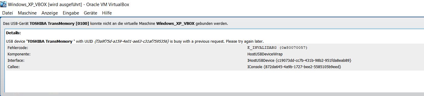

Frank K. schrieb: > Dann hast Du ein Problem. Schau nochmal nach, ob Dein Rechner reine > USB2-Ports ohne USB3-Funktionalität hat. Oder wenn Du das nicht peilst, > dann poste ein Bild vom Gerätemanager des Hostsystems, wo die > USB-Controller zu sehen sind. Wenn Virtualbox auf USB2 eingestellt ist, > kann es selber nur EHCI-Ports verwenden (reine USB2-Ports), aber keine > XHCI-Ports (USB2+3). > > Wenn Deine Maschine nur XHCI-Ports hat wie alle aktuellen Intel-System > der Generation 6 bis 8, dann musst Du VirtualBox auf USB3 stellen und > dann einen XP-Treiber für einen NEC/Renesas USB-Controller installieren. > Den braucht XP dann nämlich, aber den liefert Windows nicht mit, den > musst Du separat organisieren und installieren. > > Sorry, dass das so kompliziert ist. Beschwerden bitte an Intel senden. > >> Werde mir einen Usb Hub kaufen und ausprobieren. >> Habe kein solches Ding. > > Das hilft Dir hier nix. > > Ein alter XP-tauglicher PC wäre für Dich vielleicht doch das einfachere. Ich habe ein Bild gemacht von meinem Geräte Manager. Kannst du mir für den Treiber einen Link geben? Ich habe keinen Xp Rechner und war der Meinung wenn diese VM schon vorbereitet ist kann ich die alte Entwicklungsumgebung schnell verwenden und diese kleine Änderung machen. Die Vm hat mein Vorgänger eingerichtet und hat anscheinend damals funktioniert.
bingo schrieb: > Ist denn da Dein Gerät zu sehen ??? das ist der Host Rechner. Danke und guten Morgen.

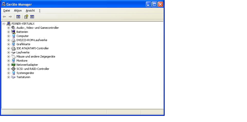

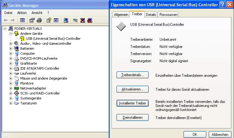

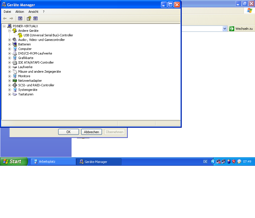

und jetzt fehlt im GeräteManager der VM der Treiber. Hat jemand eine Link dafür
Erste Hürde genommen, das heisst ja, dass VirtualBox den USB-Port jetzt durchleitet. Was für ein Gerät hängt denn da jetzt dran, hat das evtl. einen FTDI-Chip o.ä drin, dann wäre das easy.
bingo schrieb: > Erste Hürde genommen, das heisst ja, dass VirtualBox den USB-Port jetzt > durchleitet. Was für ein Gerät hängt denn da jetzt dran, hat das evtl. > einen FTDI-Chip o.ä drin, dann wäre das easy. Ich habe ja noch das Problem das der Usb COntroller in der Vm nicht läuft somit geht ja nicht mal ein USB Stick.

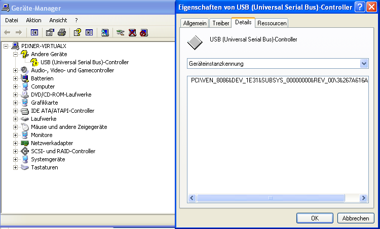

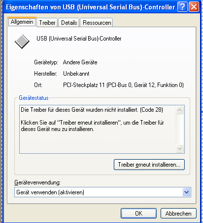

Mein Problem ist immer noch das ich keinen USB Controller installiert bekomme.
Vid und pid gibt es immer..... Schau halt Mal bei dem Fragezeichen nach was XP von dir will. Kann es sein dass du überhaupt nicht weißt was du tust? Es gibt da wunderbare Eigenschaftsdialoge die dir alles sagen. Du kannst nicht irgendeinen Treiber installieren das muss ein Treiber für XP sein. Thomas
Thomas schrieb: > Vid und pid gibt es immer..... Schau halt Mal bei dem Fragezeichen > nach > was XP von dir will. > Kann es sein dass du überhaupt nicht weißt was du tust? > Es gibt da wunderbare Eigenschaftsdialoge die dir alles sagen. > Du kannst nicht irgendeinen Treiber installieren das muss ein Treiber > für XP sein. > > Thomas Ich möchte einfach die exportierte VM auf diesen Rechner wieder verwenden. Dachte nicht das es dazu Zauberkünste braucht.

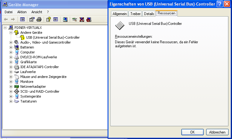

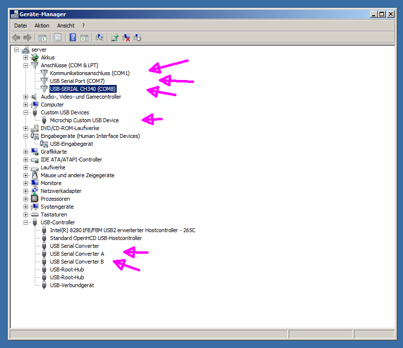

Thomas schrieb: > Vid und pid gibt es immer..... Schau halt Mal bei dem Fragezeichen nach > was XP von dir will. > Kann es sein dass du überhaupt nicht weißt was du tust? Ich sehe nur das ich einen Treiber installieren soll weiß jedoch nicht welchen.
6.PNG zeigt PCI\VEN_8086&DEV_1E31 Und das ist ein USB3-Hostcontroller von Intel.
Nun den Treiber würdest du auch bei einer nativen XP Installation brauchen. Ich habe das mal für dich gegoogelt: https://driverpack.io/de/hwids/PCI%5CVEN_8086%26DEV_1E31 Thomas
Thomas schrieb: > Vid und pid gibt es immer..... Schau halt Mal bei dem Fragezeichen nach > was XP von dir will. > Kann es sein dass du überhaupt nicht weißt was du tust? Ich sehe nur das ich einen Treiber installieren soll weiß jedoch nicht welchen. Thomas schrieb: > Nun den Treiber würdest du auch bei einer nativen XP Installation > brauchen. > Ich habe das mal für dich gegoogelt: > > https://driverpack.io/de/hwids/PCI%5CVEN_8086%26DEV_1E31 > > Thomas Beim Download von dieser Seite springt mein Antivirus an.
Rufus Τ. F. schrieb: > 6.PNG zeigt PCI\VEN_8086&DEV_1E31 > > Und das ist ein USB3-Hostcontroller von Intel. https://www.intel.de/content/www/de/de/support/articles/000005506/software/chipset-software.html sagt: Intel® USB 3,0 Extensible Host Controller-Treiber wird in Windows XP * oder Windows Vista nicht unterstützt Das ist also eine Sackgasse. Du musst wohl wirklich USB 2.0 einstellen, aber ohne echte 2.0 Ports am Rechner wirds dann auch wieder schwierig.
Soll ich jetzt auch dein Händchen halten? Wenn der XP Download (was du vermutlich gar nicht ausprobiert hast) nicht geht muss du halt weitergoogeln. Eine andere Alternative wäre noch zu jemandem zu gehen der eine Ahnung von sowas hat. Thomas

Stell in virtualbox auf USB3 (xHCI) Die USB2-Implementierung von Virtualbox ist buggy, hohe Latenzen, manche Anwendungen mit USB2 Geräten (zum Beispiel RS232-Adapter) an USB2-Buchsen gehen damit einfach nicht gescheit oder gar nicht. Der virtuelle USB3-Controller von VirtualBox scheint grundlegend anders oder neu implementiert worden zu sein und funktioniert problemlos auch mit USB2-Geräten an USB2 Anschlüssen. Damit betreibe ich problemlos den J-Link (USB2), ein selbstgebautes HID-Device (USB1) und den seriellen Adapter (USB2) and USB2-Buchsen des Hosts und obige Probleme treten reproduzierbar nicht mehr auf. Damit man das aktivieren kann muss der Extension-Pack installiert sein.
Bearbeitet durch User
Bernd K. schrieb: > Die USB2-Implementierung von Virtualbox ist buggy, hohe Latenzen, manche > Anwendungen mit USB2 Geräten (zum Beispiel RS232-Adapter) an > USB2-Buchsen gehen damit einfach nicht gescheit oder gar nicht. Woher hast du denn das? USB2 läuft auf VB völlig problemlos, RS232-Adapter ebenfalls, zum Beleg füge ich mal die USB-Einstellungen von VB und die dazugehörige System-Darstellung von Windows an. Es ist eine Microchip-Device mit PIC18F2550, ein FT232, ein FT2232 und sogar ein CH340.
Thomas schrieb: > Also hier wie ich vorgehen würde: > 1 Virenscanner ausschalten und die XP Version des Treibers runterladen > 2 exe in keinem Fall starten um zu verhindern dass irgendwelche Software > installiert wird > 3 exe mit 7zip öffnen > 4 inf Datei und cat Datei aus dem Archiv kopieren > 5 die inf manuel über System Steuerung Hardware installieren > 6 Virenscanner wieder einschalten > > Das sollte mindestens eine Kiste Hopfenkaltschale wert sein > > Thomas Also ich konnte den Treiber extraieren und installieren. Allerdings ist im Gerätemanager der VM kein Usbcontroller mehr sichtbar. Ich kann immer noch nicht einen Simplen UsbStick in der Vm einhängen weder mit noch ohne Filter.
Farin schrieb: > Wsoher hast du denn das? Aus persönlicher Erfahrung, wie ich bereits schrieb. Messbare Symptome sind Latenzen im hohen zweistelligen Millisekunden Bereich wo keine sein sollten, Protokolle laufen in Timeouts oder die Datenrate geht in den Keller. Ich weiß nicht welche Umstände zusammenkommen müssen um es auszulösen aber umstellen auf USB 3 hilft jedes Mal nachhaltig. Mittlerweile das erste was ich einstelle bei einer neuen vm. OP sollte das mal probieren, kostet schließlich nichts.
Hallo Otto, Der Benutzer, der die VM startet muss Mitglied in der Gruppe "vboxusers" sein. viel Glück Erik
Erik D. schrieb: > Hallo Otto, > > Der Benutzer, der die VM startet muss Mitglied in der Gruppe "vboxusers" > sein. > > viel Glück Erik ISt das bei Windows 10als Host auch so?
otto_l schrieb: > ISt das bei Windows 10als Host auch so? keine Ahnung, Windows ME war meine letzte Version. Zu der Zeit war VitualBox noch kein Thema für mich.

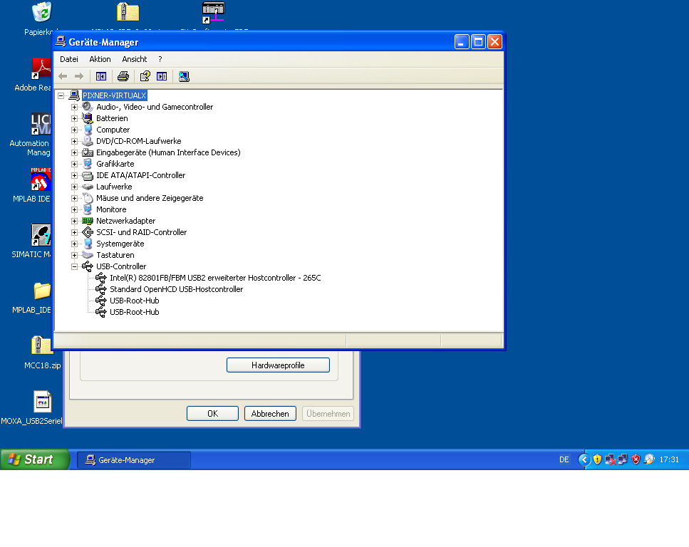

Ein Hub wird Dir nicht helfen, wenn Dein Wirts-PC nur einen USB3-Controller hat. Eine simple USB2-PCI-Karte dürfte Dich weiterbringen.
Rufus Τ. F. schrieb: > Ein Hub wird Dir nicht helfen, wenn Dein Wirts-PC nur einen > USB3-Controller hat. Jeder USB-3 Controller hat auch huckepack einen USB-2 Controller eingebaut. USB-2 Geräte kann man auch an blauen Buchsen betreiben.
Gewiss, nur scheint das hier ja aus irgendwelchen Gründen nicht zu funktionieren, das XP in der VM sieht entweder nur einen XHCI- oder gar keinen USB-Controller. (Was auch immer der Threadstarter für diese Änderung auch irgendwo geändert haben mag).
Rufus Τ. F. schrieb: > das XP in der VM sieht entweder nur einen XHCI- oder gar > keinen USB-Controller. Dann soll er doch mal zum Spaß eine andere VM starten (mit anderem OS) um zu sehen ob er dann immer noch nichts sieht, dann weiß er wenigstens obs an seinem XP liegt und dessen Treibern oder nicht.

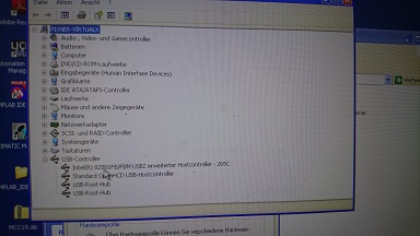

So der USB2 Hub ist da und oh großes Wunder der Usb Stick wird jetzt in der VM eingebunden. Das Programmiergerät auch. Ob es funktioniert muss ich erst testen. Werde noch Feedback geben. Danke allen die hier mit geholfen Haben. Peter
