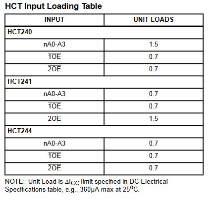

Hallo zusammen. Ich hätte eine Frage zum Octal Buffer. Wenn ich das aus vorherigen Suchen richtig verstanden habe, wird der Octal Buffer im Prinzip nur verwendet um Signale zu verstärken. Jetzt wäre meine erste Frage, ob er die Signale auf das Level von der Versorungsspannung (VCC) verstärkt ? Ich habe den in meinem Fall (Multiplex Steuerung, Die direkte Ansteuerung für das Segment also A,B,C,D usw.)verbaut, allerdings ist keine Versorgungsspannung angeschlossen. Wird der Octal Buffer dann nur verwendet um die nicht benötigten Ausgänge zu sperren, dass die Segmente nicht überlaufen ? Ich denke das hat was mit den Pins 1,19 zu tun. Ich habe im Datenblatt (Bin leider noch nicht so gut im Lesen der Datenblätter) folgendes "Loading Table" gefunden. (siehe Anhang) Ich kann mir leider nichts daraus herleiten. Ich wäre Dankbar, wenn mir jemand dieses Diagramm erklären könnte. Hier das Datenblatt: http://www.ti.com/lit/ds/symlink/cd74hc241.pdf Schönen Abend, Rolges

Die Bausteine werden üblicherweise benutzt, um a) die Treiberleistung zu verstärken, und b) um Ausgänge zeitweise "hochohmig" zu machen (vereinfacht: "abzuschalten"), z.B. um die Ausgänge mehrere Bausteine abwechselnd auf einen Bus zu schalten. Ja, die ICs machen eine Signalaufbereitung und liefern die im Datenblatt garantierten Ausgangsspannungen. Sie brauchen natürliche eine Versorgungsspannung. Ohne spinnen sie nur rum. Deine Tabelle gibt nur an, wieviel Last sie an ihren Eingängen erzeugen - dies muss der Ansteuernde liefern. Dich werden eher die möglichen Ausgangsspannungen und Ströme interessieren, Vo und Io.
Alles klar. Also im Prinzip wird der Strom am Ausgang verstärkt um in meinem Fall die Segmente direkt ansteuern zu können ohne den Input zu stark zu belasten. Das macht Sinn. Die VCC ist dann mit Sicherheit in meinem Schaltplan nicht eingezeichnet. (Macht damit ohne ja keinen Sinn) Pin 1 und 19 sind in meinem Schaltplan beide auf GND gezogen. Ich schätze damit wurde konfiguriert, dass nur jeweils ein Ausgang Niederohmig sein kann. Stimmt das ? Der Tri-State ist dann quasi dafür da, die Ausgänge hochohmig zu schalten, also quasi alles zu invertieren ?

Du hast 2x4Bit Buffer. Um alle Ausgänge zu verwenden must du beide OEs aktivieren.
> Pin 1 und 19 sind in meinem Schaltplan beide auf GND gezogen. > Ich schätze damit wurde konfiguriert, dass nur jeweils ein Ausgang > Niederohmig sein kann. Stimmt das? Nicht ganz. Jeder "Output Enable" (OE) ist für 4 Ausgänge zuständig. Ist er aktiv, werden die 4 dazugehörigen Ausgange eingeschaltet (niederohmig low oder high); ist er inaktiv, werden sie abgeschaltet (hochohmig). https://de.wikipedia.org/wiki/Tristate
