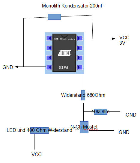

Hallo, ich hatte keine 100nF Kondensatoren mehr nur 200nF und 10nF. Hab deshalb einen 200nF Kondensator zwischen GND und VCC gesetzt. Jetzt schalten meine MosFets nicht mehr aus. Kann das daran liegen? Grüße Frank
Nur, wenn er kaputt ist! Nein, es müssen sowohl 10nF als auch 1μF gehen. Die Bauformen sollten allerdings kompakt sein (SMD) und es sollten Keramikkondensatoren sein.
Hallo, HildeK schrieb: > Nur, wenn er kaputt ist! > > Nein, es müssen sowohl 10nF als auch 1μF gehen. Die Bauformen sollten > allerdings kompakt sein (SMD) und es sollten Keramikkondensatoren sein. Ich hab 200nF dran. Den N-Ch Mosfet hab ich noch eine 10kOhm Widerstand nach VCC verbunden und per 680 Ohm an den Tiny Port. Grüße Frank

Frank Ertl schrieb: > Den N-Ch Mosfet hab ich noch eine 10kOhm Widerstand nach VCC verbunden > und per 680 Ohm an den Tiny Port. Schaltpläne in Prosa sind scheisse.
Frank Ertl schrieb: > Ich meinte nach GND verbunden per 10kOhm Du kannst meinen was du willst, Schalplan-Prosa ist meistens missverständlich und führt oft zu totalen Irritationen. Schaltpläne in Prosa sind scheisse.
Frank Ertl schrieb: > zusammengekrieckselt Der "Schaltplan" ist genauso übel wie Dein sonstiges Geschreibsel. Egal, "Fern Schätzer (Gast)" sagte es schon: "Du hast was anderes falsch gemacht."
Source und Drain am MOSFET vertauscht? Softwarefehler? Am C jedenfalls liegt es nicht.
Frank Ertl schrieb: > Jetzt schalten meine MosFets nicht mehr aus. Kann das daran liegen? Wirklich "jetzt", also als UNMITTELBARE FOLGE des Kondensator-Einbaus? Ohne den Kondensator ging es aber? Weil GENAU DAS hast Du zum Ausdruck gebracht durch das "jetzt...nicht mehr". Also, wie sind nun die genauen Fakten?

Welcher MosFet ist das? Ist das Bild des Tiny auch die Beschaltung von oben? Dein "Schaltplan" ist grauenhaft. Hier kann man so etwas lesbar online gestalten: https://easyeda.com/editor Was ist eigentlich ein Monolith Kondensator? Ist der aus Stein?
Für Schaltpläne gibt es halbwegs genormte Symbole. Deren Sinn besteht unter anderem darin, dass man erkennen kann, welche Pin wo hin gehört. Bei deinem Transistor-Kasten ist das gar nicht klar. Auch fehlt die Angabe, welchen Transistor du verwendet hast. Eventuell hast du ihn falsch verbunden oder durch statische Ladung zerstört.

Was ist es für ein MosFet? Was erwartest du dir vom 680 Ohm Widerstand? Dir ist klar, dass du da einen Spannungsteiler gebaut hast, zusammen mit dem 10k Pull-Down? Schaltet dein Mosfet bei der verbleibenden Gate-Spannung überhaupt noch? Sicher dass es ein Mosfet ist, und kein Bipolar-Transistor? Für den würde der Vorwiderstand Sinn ergeben.

René F. schrieb: > Fern Schätzer schrieb: >> Frank Ertl schrieb: >>> Hab deshalb >>> einen 200nF Kondensator zwischen GND und VCC gesetzt. >> >> Sollte man noch anmerken dass es wohl kaum 200nF gibt. >> Nächster Wert wäre 220nF. > > Troll... > > Du kriegst nahezu jeden erdenklichen Wert, gleiches gilt für > Widerstände... 200nF ist E24 Reihe Er hat ja nicht geschrieben, dass es sie gar nicht gibt, sondern nur, dass sie selten sind (zumindest hab ich das so verstanden). Bei Reichelt findet man z.B. keinen 200nF-Kerko. Εrnst B. schrieb: > Was erwartest du dir vom 680 Ohm Widerstand? Üblicherweise macht man so einen Widerstand rein, um den µC-Pin nicht durch das Umladen der Gate-Kapazität zu überlasten. Wobei 680 Ω mir da etwas viel erscheinen. Was mich interessieren würde: Ist das denn überhaupt ein logic-level-FET?
Frank Ertl schrieb: > Jetzt schalten meine MosFets nicht mehr aus. Wenn sie nicht mehr ausschalten, hast du sie wahrscheinlich per ESD geschreddert. Da hat das Gate nun einen Feinschluss zur Drain.
Rolf M. schrieb: > Üblicherweise macht man so einen Widerstand rein, um den µC-Pin nicht > durch das Umladen der Gate-Kapazität zu überlasten. Wobei 680 Ω mir da > etwas viel erscheinen. Ack. Wobei der Spannungsteiler 10k/680R 'nur' zu ca. 7% Pegelverlust führt. Wird man bei VCC=3V sicher vermeiden wollen. Man könnte die 680R halbieren oder dritteln bzw. den 10k deutlich vergrößern. Wenn hier nur langsam geschaltet werden soll (keine schnelle PWM) und die LED nicht gerade die Strombelastbarkeit des FET ausreizt (bei 400R Vorwiderstand + LED an 3V ist sicher genügend Spielraum für die SOA), dann sind die 680R kein Problem.

Frank Ertl schrieb: ... > ich hatte keine 100nF Kondensatoren mehr nur 200nF und 10nF. Hab deshalb > einen 200nF Kondensator zwischen GND und VCC gesetzt. > Jetzt schalten meine MosFets nicht mehr aus. Kann das daran liegen? ... Ich wünsche uns ein Photo vom Aufbau, bitte. In der Zwischenzeit werden noch Wetten angenommen, wie lange die Antennendrähte von Versorgung und 200nF sind.
