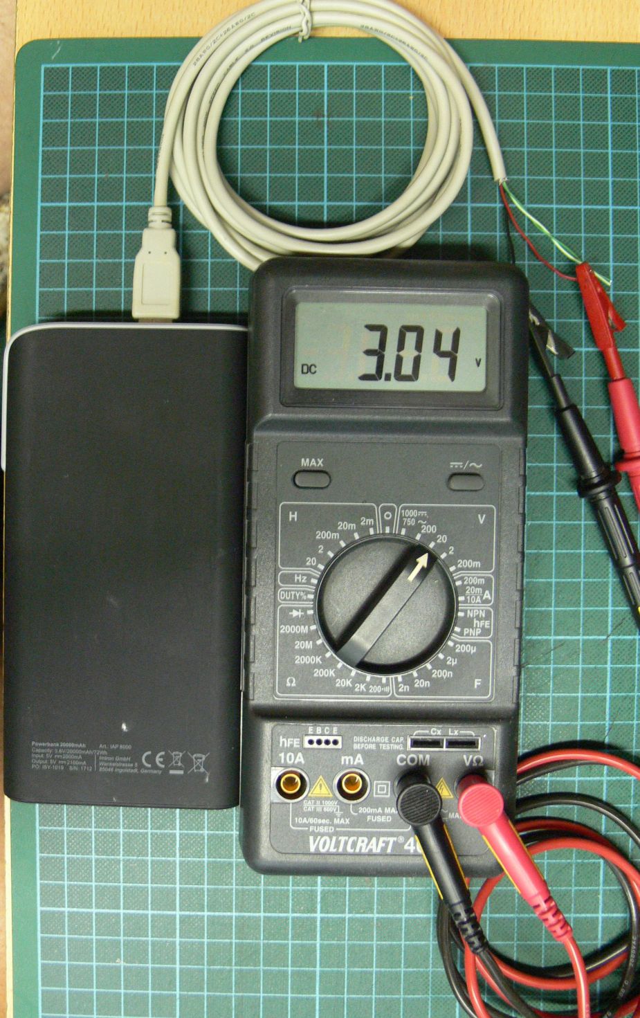

Im Leerlauf liegen ca. 3V am Ausgang an, reicht vielleicht schon, um die angeschlossene Schaltung zu versorgen? Reinhard

Reinhard R. schrieb: > Im Leerlauf liegen ca. 3V am Ausgang an, reicht vielleicht schon, > um die > angeschlossene Schaltung zu versorgen? Vermutlich nicht belastbar - da dürfte über einen Widerstand die Akkuspannung anliegen, um zu erkennen, wenn ein Gerät angesteckt wird. verdrahter schrieb: > Bernd K. schrieb: >> Nehmen wir mal eine PB mit 10.000 mAh. >> Was mag ein eingeschalteter StepUp, der ständig die geregelten 5V bereit >> stellt, im Leerlauf ziehen? Vielleicht 20mA > > Ja, wenn in der PB ein ich-bin-an LED steckt. > > Nur um aus 3V 5V zum machen braucht man deutlich weniger (siehe maxim, > ti, etc) Bei einem Maximalstrom von 2,1A oder sogar 4,2A, wie das viele große Powerbanks erlauben? Ich weiß es wirklich nicht, das ist keine rhetorische Frage. MfG, Arno
