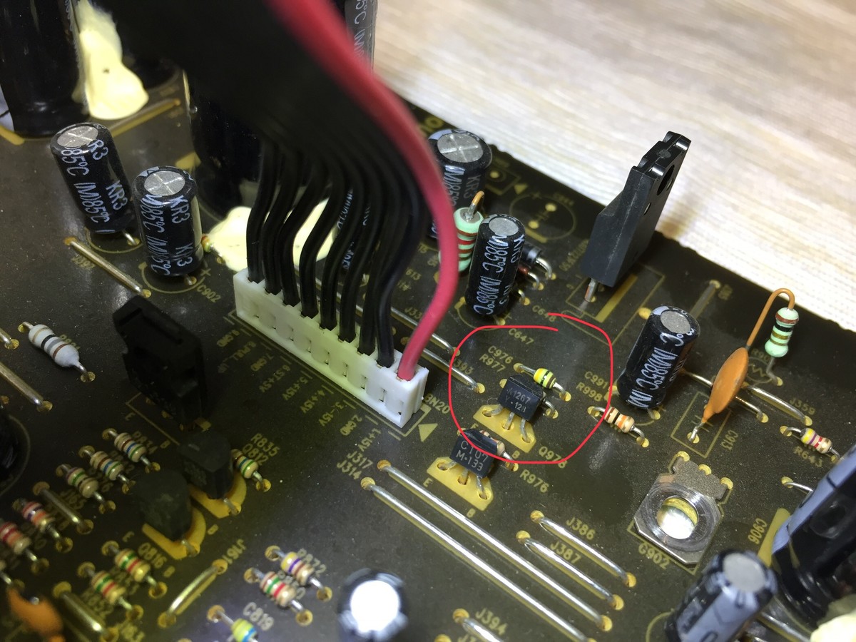

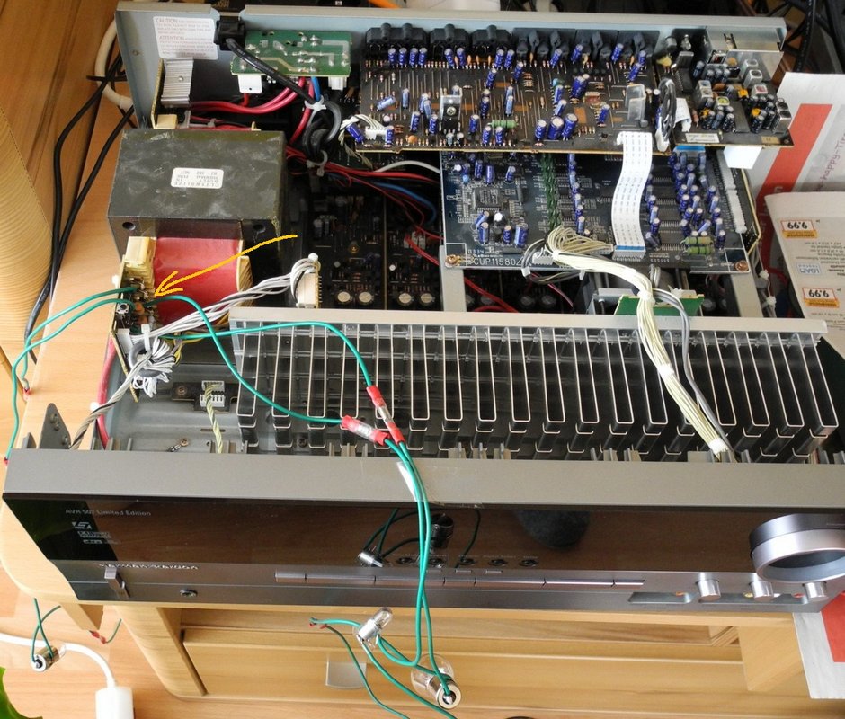

Ich habe die Platine komplett mit licht durchleuchtet und die Leiterbahnen zurück verfolgt, der kleine Transistor ist das letzte Bauteil das zu dem Netzteil rüber geht. Also Transistor... 5 Pin Stecker... Netzteil... Der Emitter von dem Transistor schaltet das Relais am Grossen Netzteil (wenn alles heile wär).

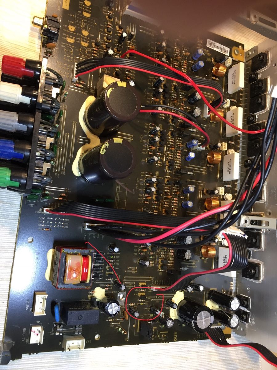

Das ist die komplette Hauptplatte. Für weitere Tips infos usw. bin ich sehr dankbar.

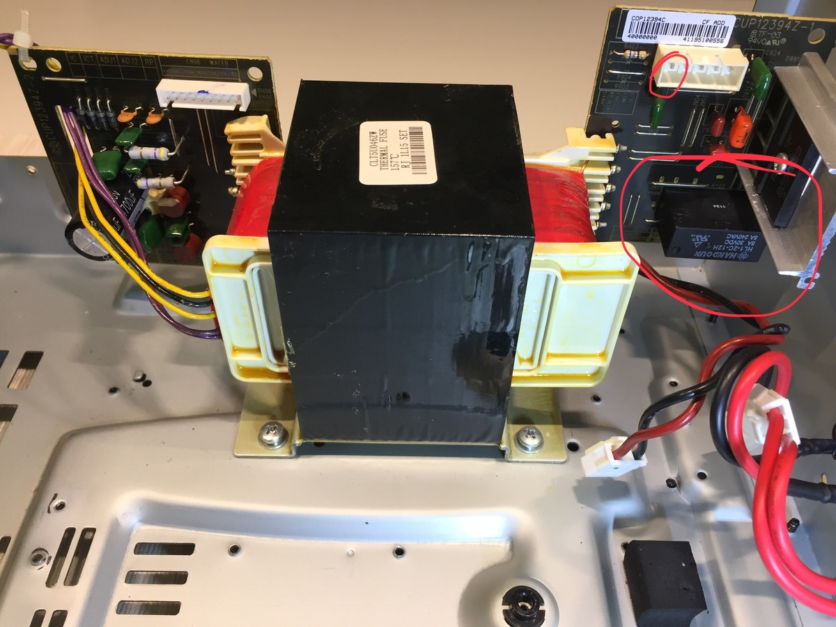

Von dem Transistor geht es in diese Platine am Netzteil und geht direkt zum Relais
Hallo, das letzte Foto hat Ähnlichkeiten mit dem Aufbau von meinem hk. Das heißt, die linke Platine hat keine Spannungen? Wenn das Relais nicht anzieht, kann das Relais defekt sein oder der Transistor. Überprüfe die Überlegungen mit dem Schaltplan. Wenn das stimmt, Relais und Transistor auslöten und testen. Irgendwann kommt der Punkt wo man zum Lötkolben greifen muss. Seite 139 würde ich mir anschauen https://www.vintageshifi.com/repertoire-pdf/pdf/telecharge.php?pdf=Harman-Kardon-AVR-158-230-Service-Manual.pdf https://www.vintageshifi.com/repertoire-pdf/H-Kardon.php

Vielen dank erstmal für die Hilfe, den Plan muss ich nachher mal studieren. Die linke und die rechte Platine am Trafo haben spannung, es fehlt nur der im letzten bild auf der rechten seite, rot eingekreiste Pin (Relay), da ist gegen Ground gemessen keine spannung drauf.
Hallo, das ist laut meiner Meinung Pin 5 und geht zum Relais Pin 8 (Spule) über den Widerstand links daneben. Layout auf Seite 123. Dein verdächtigter Transistor Q978 findest du auf Seite 138 rechts. Du kannst auf der anderen Trafoplatine messen ob am Trafo und nach der Diodengrätzbrücke Spannung vorhanden ist. Mit +/-17V bezeichnet. Ich hoffe du weißt was du tust mit Wechsel- und gleichgerichteter Spannungsmessung. Und mach keinen Kurschluss. Mehr kann ich erstmal nicht sazu sagen.

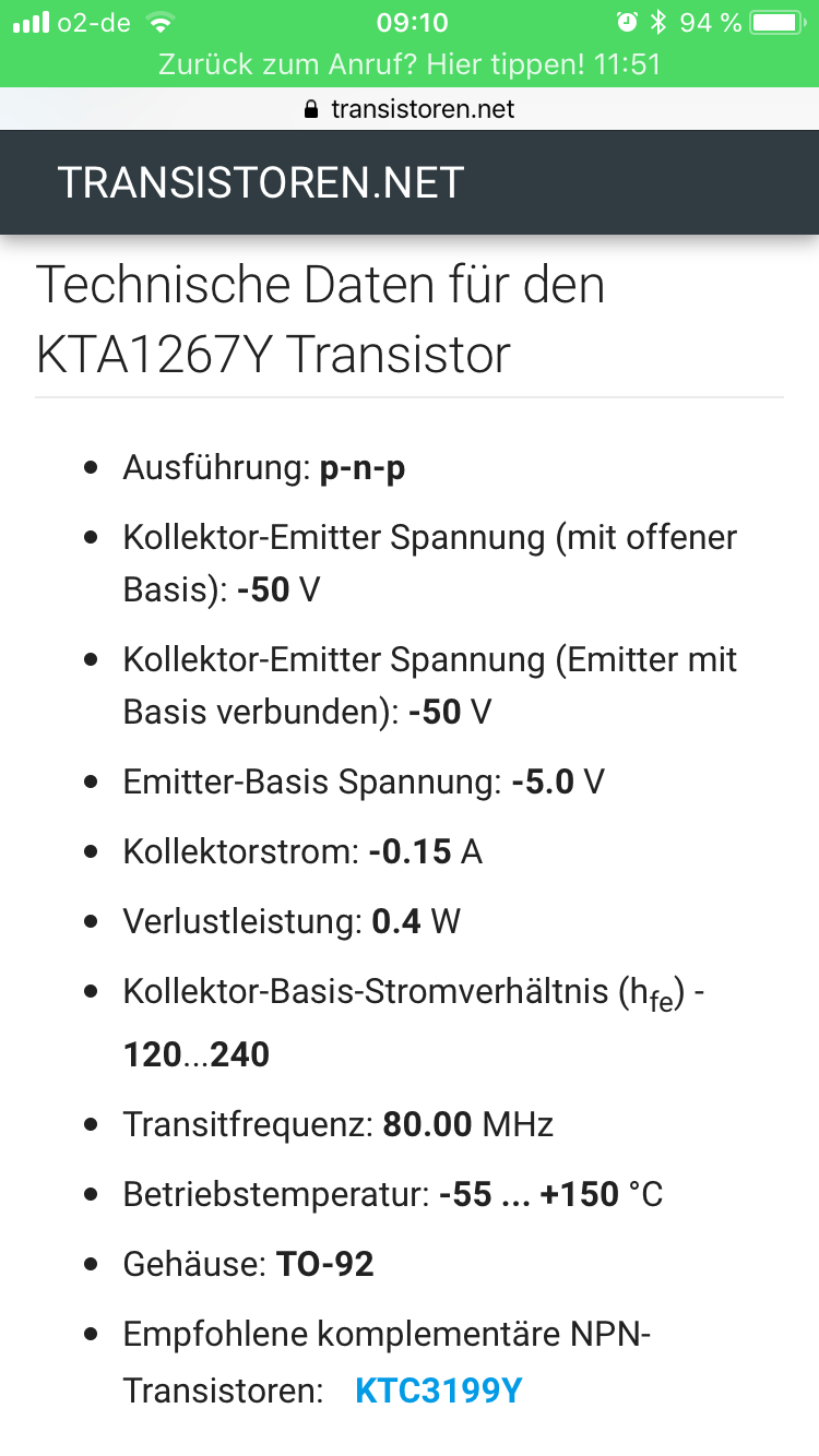

Also am Netzteil gemessen Pin 1 und 3, also 17v- und 17v+ habe ich Ca 45v. Pin 1 und 3 jeweils gegen pin 2 also ground, je 18V. Das Müsste in ordnung sein oder? Welchen Transistor könnte man denn statt dem KTA 1267Y nehmen?? Dieser ist kaum zu bekommen. Ist ja ein bi- polar PNP.

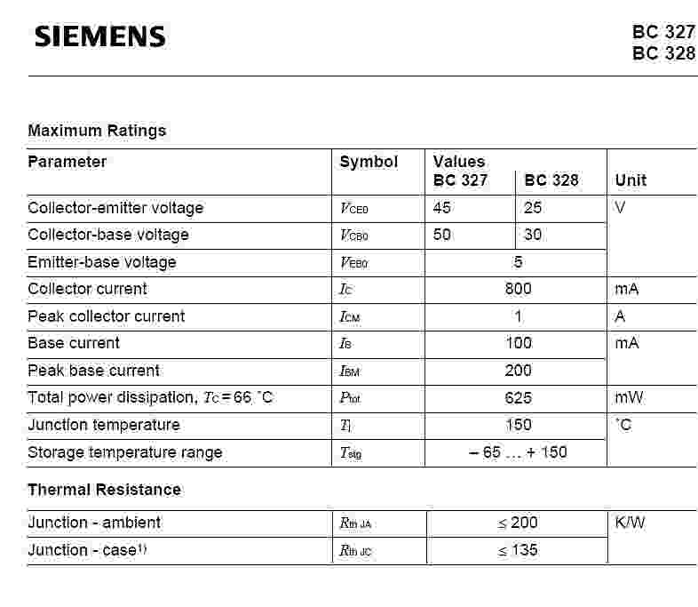

Simon schrieb: > Welchen Transistor könnte man denn statt dem KTA 1267Y nehmen?? Dieser > ist kaum zu bekommen. Hi @Simon, die Pinbelegung müsste nachkontrolliert werden. Also ob EBC oder BCE oder anders. Sonst käme der BC327 wohl ziemlich nahe. Frage natürlich, wieviel Spannung/Strom braucht das Relais. Ferndiagnosen sind ziemlich schwierig. Komme deswegen drauf, weil die Power-Endstufe sehr stark der meines Braun Regie ähnelt bis auf die Darlingtons. Die Schutzschaltung ist auch vergleichbar, jedenfalls was die Einschaltverzögerung und das betreffende Relais angeht. ciao gustav
Bearbeitet durch User
Simon schrieb: > Welchen Transistor könnte man denn statt dem KTA 1267Y nehmen?? Dieser > ist kaum zu bekommen. Dass zum schalten eines Relais ein so speziell linearer Transistor verwendet wird ist merkwürdig. Aber wenn er wirklich nur dazu dient, dann nimm irgendeinen kleinen PNP-Transistor, achte aber aufs Pinout. Direkt passend wäre z.B. BC636/638/640.
Das ist das Datenblatt von dem 1267y, also viel leistung hat er nicht gerade. Ich glaube der bc327 ist zu schwach? Ich muss ehrlich sagen ich habe von Bauteilen nicht so viel ahnung, das ich wüsste was man gut als ersatz nehmen kann oder was sogar mehr aushält als der alte. Ich habe BC640 Gefunden... soll statt -50V Max. Bis -80v Max. Gehen... Basis is bei beiden -5V

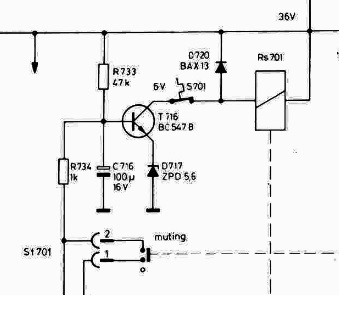

Simon schrieb: > Ich glaube der bc327 ist zu schwach? Hi, hat aber schon mehr "Power" als der originale. OK. Die 600-er Serie ist da besser. (Übrigens ist im Braun da ein simpler BC547B verbaut, der ist noch schwächer. Ist schaltungsbedingt zwar ein NPN geht aber auf 36 Volt, Deiner ein PNP, weils so ist da, aber auch "nur" auf 15 Volt Vcc. Polarität erstmal außen vor. Das Schaltungsprinzip ist wohl vergleichbar.) hinz schrieb: > aber wenn er wirklich nur dazu dient, dann nimm irgendeinen kleinen > PNP-Transistor, achte aber aufs Pinout. Direkt passend wäre z.B. > BC636/638/640. ciao gustav

Simon schrieb: > So, habe einen BC640 eingebaut, Mit dem warst Du auch schlecht beraten. Der verträgt zwar den 10fachen Strom wie der Original-Transistor, hat aber leider wesentlich weniger Stromverstärkung. Besser passt BC556.
der schreckliche Sven schrieb: > Simon schrieb: > So, habe einen BC640 eingebaut, > > Mit dem warst Du auch schlecht beraten. > Der verträgt zwar den 10fachen Strom wie der Original-Transistor, hat > aber leider wesentlich weniger Stromverstärkung. > Besser passt BC556. Das habe ich auch gesehen, habe noch einen bc560 eingesetzt. Doof ist nur das die pins anders belegt sind. Trotzdem keine Funktion. So viel zeit in so ein gerät zu stecken... Für heute ist erstmal feierabend. Achja am Q988 dessen Basis gegen Ground ist keine spannung. Auf jeden fall vielen Dank bis hier hin.
der schreckliche Sven schrieb: > Simon schrieb: >> So, habe einen BC640 eingebaut, > > Mit dem warst Du auch schlecht beraten. > Der verträgt zwar den 10fachen Strom wie der Original-Transistor, hat > aber leider wesentlich weniger Stromverstärkung. Die reicht dennoch locker aus. > Besser passt BC556. Anderes Pinout.

hinz schrieb: > Die reicht dennoch locker aus. > >> Besser passt BC556. > > Anderes Pinout. Hi, da ist schon ein Darlington davor. Große Stromverstärkung also unnötig. Das UBE des K*** soll größer als (-) 0,7 Volt werden zum Schalten. Bei 4,7 k als Basisvorwiderstand nach Emitter-Bezug. Rechne es doch einmal selber aus, was der Transistor zum Steuern in die "Sättigung" braucht. Die große Unbekannte ist noch das Relais. Das wird aber keine 1A an Strom ziehen. Und "nur" (-) 15 V. (Wie gesagt, ich würde den gerade vorrätigen BC327 aus der Bastelkiste nehmen.) ciao gustav
