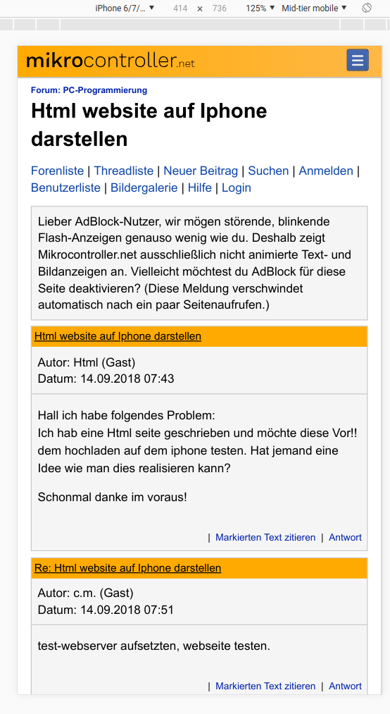

Während dem Schreiben der HTML-Seite: Schapp dir Chrome, öffne die Entwickler-Tools (Ctrl-Shift-I), klick den "Device Toolbar"-Button (Ctrl-Shift-M), und stell die Ansicht auf "iPhone ×" Ersetzt nicht ganz den Test auf dem echten Gerät, aber viele Fehler kannst du so vorab sehen.
